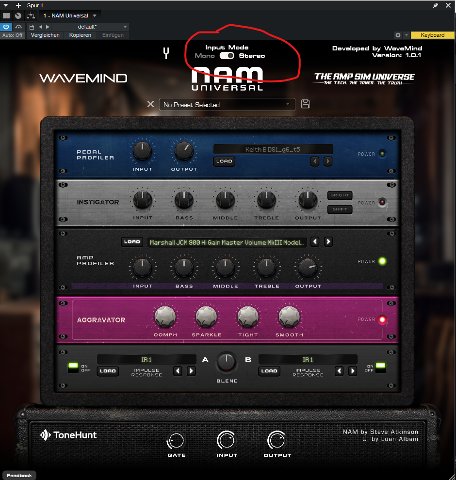

Als Loader hab ich immer den kostenlosen "NAM Universal" genutzt, sehr empfehlenswertes Teil und kann auch Stereo.
Ist der wirklich Stereo oder nur verschiedene IRs für links und rechts?
Wenn man nämlich zB einen Drumloop durch die NAM-Loader die ich bisher ausprobiert habe schickt, werden die erst auf mono gemischt und gehen dann durch das NAM. Also muss man sich für Stereo irgendwas basteln, was dann auf links und rechts jeweils einen eigenen NAM-Loader als Plugin hat, was es umständlich macht.
Cool wäre es, wenn direkt auf dem linken und dem rechten Kanal jeweils die NAMs geladen werden könnten. Teilweise gibt es ja auch Modelle für links oder rechts. Oder wenigstens beide Kanäle das gleiche Modell nutzen würden.
EDIT: schade, auch nur mono, grade ausprobiert.

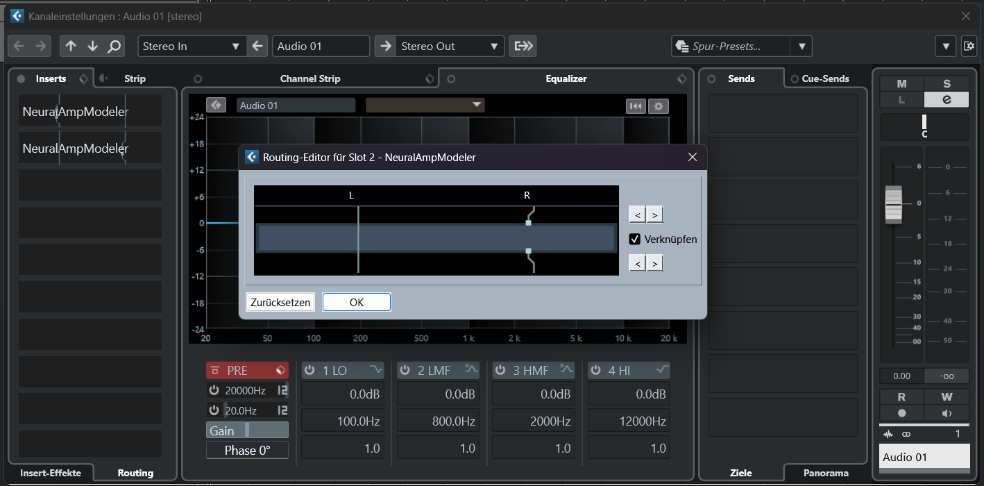

Könnte man auch selber basteln. Ich kann aber nur von Cubase sprechen.
Stereospur...
Kanaleinstellungen öffnen.
2 mal das Plug-In insertieren
Dann unten auf Routing
Beide Slots auf Mono stellen
Im Routing-Editor einmal links und einmal rechts bypassen
So wirkt der NeuralAmpModeler im Slot 1 nur auf den linken Kanal, der im Slot 2 auf dem rechten Kanal.
Man kann mit zwei Kanälen rein gehen ins Plugin, die durchlaufen dann das Profil eines Amps und werden in Stereo, also wieder auf zwei Kanälen ausgegeben. Direkt im Plugin gibt es da oben den Mono/Stereo Schalter. Es ist nicht möglich im Plugin zwei verschiedene Profile eines Amps gleichzeitig zu verwenden. Dagegen kann der offizielle NAM-Player tatsächlich nur Mono, so dass man immer zwei Distanzen laden müsste.
PS: Projekte kann man problemlos mit 44,1kHz anlegen, die heutigen NAM Player wandeln die Profile intern um, auch wenn diese mit 48kHz entstehen. Auch die Samplerate von IR`s ist quasi egal, solange diese dann >=44,1kHz betragen.
Reaktionen: RK79
Tatsächlich habe ich beim schnellen Testen vorhin wirklich den Mono/Stereo Schalter vergessen. Jedenfalls cool, dann müsste ich das nicht vorher auf zwei Kanäle aufsplitten wie oben beschrieben.

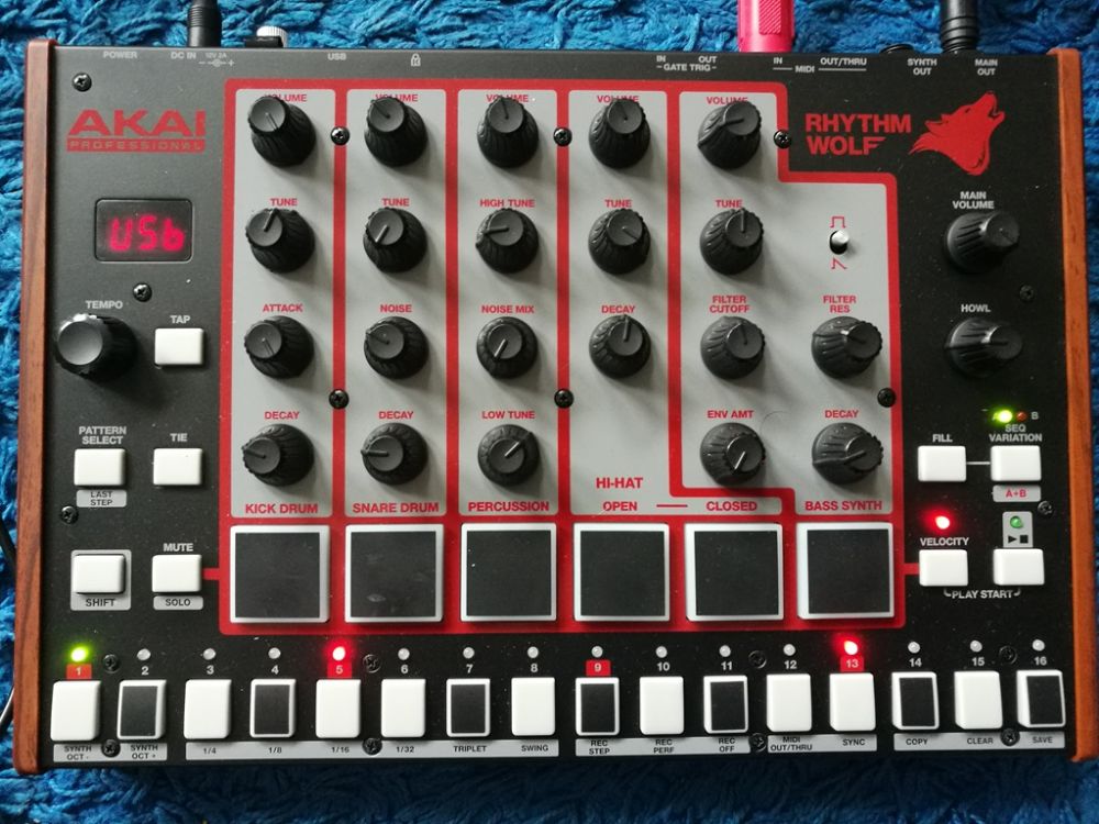

Ich habe mal die Howl Verzerrung vom Akai Rhythm Wolf als Modell digitalisiert. Es gibt 3 verschiedene Modelle von medium als Einstieg über Mittelstellung bis maximum für das volle Programm. Ich habe die Bassdrum ohne Verzerrung als dry und dann mit aufgedrehter Verzerrung als wet reingeladen, funktioniert ganz gut.
Wer also schon immer mal die Zerre vom Rhythm Wolf nicht nur auf die interne Klangerzeugung anwenden wollte, kann das jetzt tun :cool: :headbang:

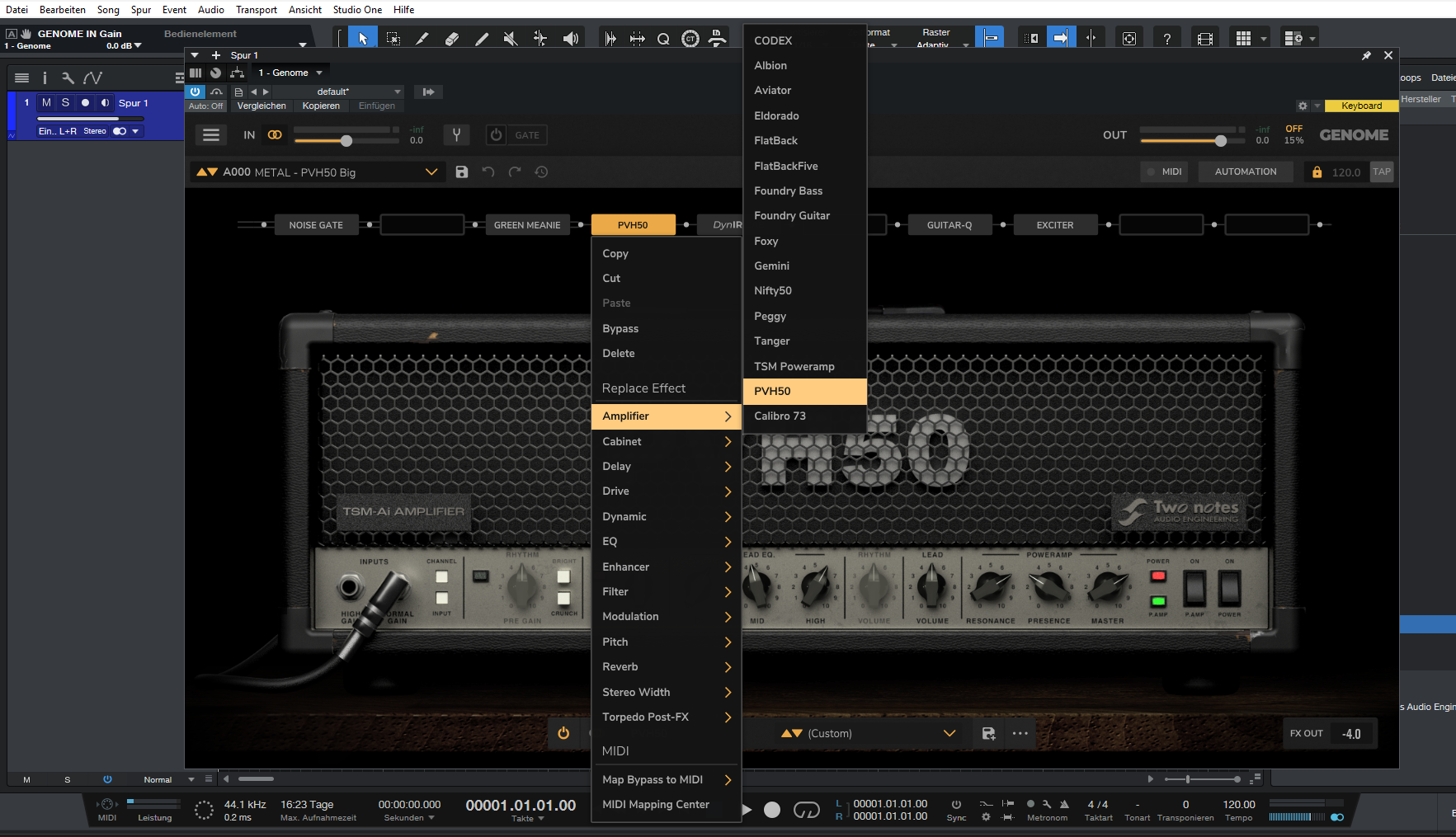

Bin aber nun auch wieder zu Genome umgestiegen, hab "Vollversion" eh kostenlos bekommen und kann etwas mehr.
Ich wusste gar nicht, dass der das kann (also: Impulsantworten von Amps laden). Muss ich mir mal ansehen, da ich hier eine Version davon habe, die ich erst neulich entdeckt habe und keine Erinnerung daran habe, dass es die wohl mal kostenlos gab.
Ich hatte mir damals dieses "Torpedo Wall of Sound" gekauft, mit einigen Cabinet IR`s und gehörte dann zu denen, welche Genome geschenkt bekamen. Kostet jetzt wohl 79,99 Euro, also die "kleine Vollversion". Darin enthalten ist der "CODEX", das ist der Player für die NAM Profile. Enthält ansonsten auch einige "modulierte Amps"(TSM Ai Serie, nachkaufbar), Pedale und deren DynIR`s (Cabs), sowie FX. Das "Torpedo Wall of Sound" Plugin wurde sozusagen durch Genome ersetzt und erweitert.
Sieht dann bei mir so aus, bestückt mit TSM-Ai Amp, statt "Codex"(Profile Player). Und da gibts auch ein Modul für DynIR`s, aber auch einen normalen IR-Loader.
