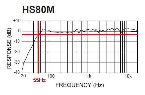

Ähm haltet ihr das Datenblatt der HS80 irgendwie falschrum?
Der -10dB Punkt der allgemein als untere Frequenzgrenze genommen wird ist etwa bei 40Hz.
Wenn man wissen will wie weit sie wirklich runter gehen sollte sich den -3dB Punkt anschauen, dieser ist bei ca. 50 Hz.
Also der Frequenzbereich wird ab da angegeben wo der -3db Punkt losgeht, als ab ca 50Hz.
Bei den Produktbeschreibungen der HS80 steht aber 42Hz.....aber andere Hersteller lügen sich da auch eins also immer selbst überprüfen.

Ein Gesetz o.ä. gibt es nicht. Wenn also nicht explizit +-3dB oder ähnliches beisteht, muss sollte und kann man immer von -10dB ausgehen.
In der sehr günstigen Preisklasse sind die Rubicons ohnehin das beste was man bekommen kann. Bis 2000 Stückpreis sieht meine perönliche Empfehlung so aus (als Anmerkung dazu vielleicht dass ich beruflich an ein wenig mehr messtechnische Informationen als üblich komme):

Da müssten die grossen T oder M aber noch mal im Onlineshop ihren Übertragungsbereich von 42 auf 80Hz anheben... Zwinker
Sagen wir mal so, ich rechne es Yamaha sehr hoch an, dass sie ehrlich sind und nicht wirklich mogeln wie andere, die auch sagen ... geht bis 5 Hz ... aber dass das da jenseits von RT60 ist verschweigen die dann ... die Yamahas sind da glaube ich noch bei -40 oder so.
Allerdings war dieser Graph in einer englischen Anleitung wesentlich weniger geglättet, viel breiter und unten nicht so gestaucht, da sieht man das deutlicher. Ich konnte ihn aber auch nicht finden. Die wissen schon, wie man so was kaschiert ohne wirklich zu mogeln ;)
Die HS50 übrignens nicht so signifikant viel weniger, da sieht man im Prinzip nur eine kleineren Abfall im Tieferen Mittenbereich bis die Kurve dann recht ähnlich wird. Deshalb. Bei einem Sub und bei Nahfeld (HS80 gehen auch Midfield weil wirklich groß) könnten beide den Umständen entsprechend gut gehen.
Samson haben aber auch keinen schlechten Ruf, dafür dass sie so günstig sind, sind sie recht beliebt.
Sie brauchen eine Brille ;) Siehe Bildchen in #47 von Beatback, das ist wohl aus der deutschen Anleitung.
