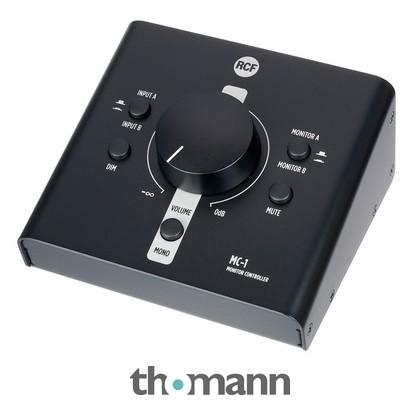

Ein monitor Controller mit 2 Eingängen würde gehen z. B. Der hier:
Reaktionen: chiefrocka

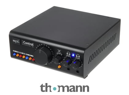

Ich hab den hier:
Aber unfassbar teuer.
