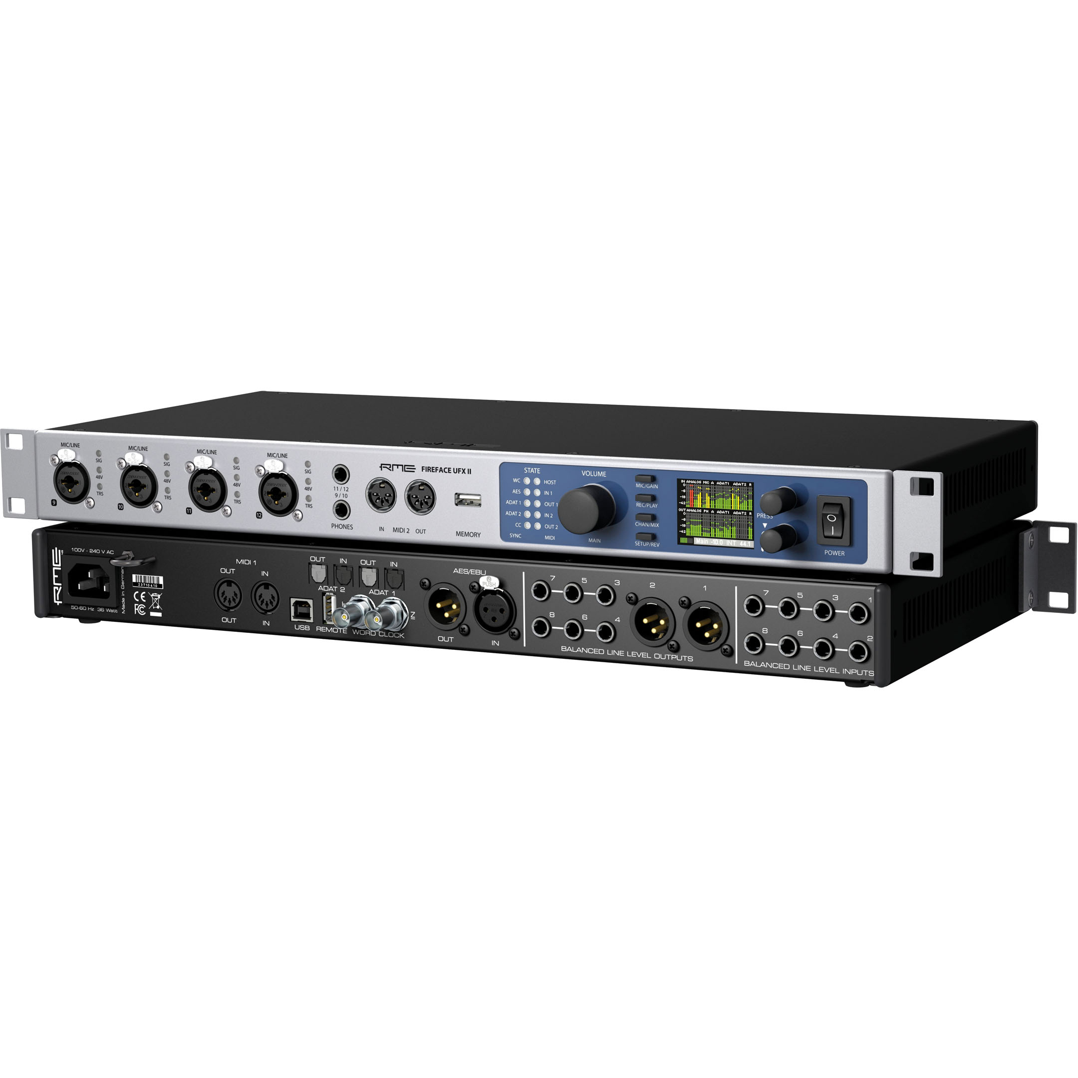

Hallo Leute,
Super einfache Frage: ich hab ne RME UFX II, die einen AES EBU Ausgang hat (und einen Eingang). Und ich träume ja von den A200 von KS Digital. Wie kann ich die digital anschließen, wenn man nur einen Ausgang hat??
