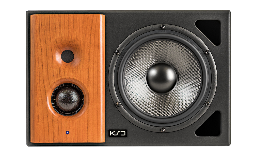

Also in der Anleitung steht, das ist ein subwoofer out. Professional-Audio schreibt, dass ein splitterkabel benötigt wird:
Nur ein Hinweis. Ich meinte die A200 mk2 (ist aber von den Anschlüssen her identisch…).
Kenn die Boxen zwar nicht..... Aber wenn ihr mal guckt, sind es ja 2 unterschiedliche Boxen für links und rechts und beim Anschluss steht z. B. digital in rechts. Also sollte wohl ein splitterkabel ausreichend sein.
Was oben gemeint war ist, dass das Splitterkabel ja nur auf zwei Ausgänge verdoppelt. Die Box würde also weiterhin beide Signale abbekommen.
Joar, ich denke einfach mal dass die Boxen dann so intelligent sind nur den rechten oder linken Kanal anzuzapfen. Zumindestens würde ich das so aus der Beschriftung der Eingänge rauslesen.

So, ich habe heute morgen mit KS Digital telefoniert und folgende Auskunft erhalten:
Es reicht ein einfacher passiver Splitter (falls keine langen Kabelwege bestehen), um die Boxen anzuschließen. Die Boxen filtern dann die für sie passende Stereoseite heraus. Das Signal muss also nicht aufgeteilt, sondern lediglich auf 2 Kabel verdoppelt werden.

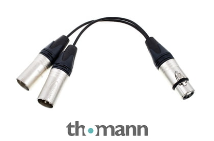

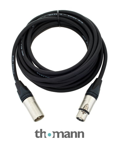

Vor Ort konnte ich nochmal mit dem Chef sprechen und er meinte, dass ein einfaches Splitkabel reicht, man dann aber trotzdem 110 Ohm Kabel verwenden soll. Er sagt ein guter Splitter sei nur erforderlich, wenn man wirklich digital mit 192khz rausgeht. Da ich nur 44,1khz benutze, reicht für mich also die einfache Lösung. Ich habe diese beiden Produkte gekauft und es funktioniert:
