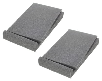

Die Schaumstoffteile die oben gelinkt sind, sind in der Tat nicht übel! Eignet sich auch, wenn man zwei LS übereinander hat.
