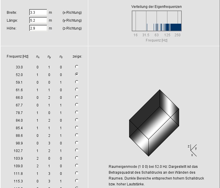

kann man das nich grob damit raus finden und reicht das nicht?
http://www.trikustik.at/rechner/rechner-raummoden.html

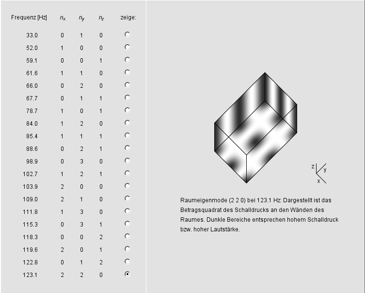

Hi Bender,
dies ist "nur" eine Simulation, die keine Rücksicht auf Fenster, Tür, Möbel oder Beschaffenheit der Wände nimmt.
Auch wenn die 50Hz relativ einfach zu identifizieren sind, sieht es ganz anders bei 130Hz aus.
Weiterhin sollten diese 3D Diagramme bestätigen dass die Senke bei 50Hz tatsächlich von der Breitenmode kommt und nicht anderswo.
