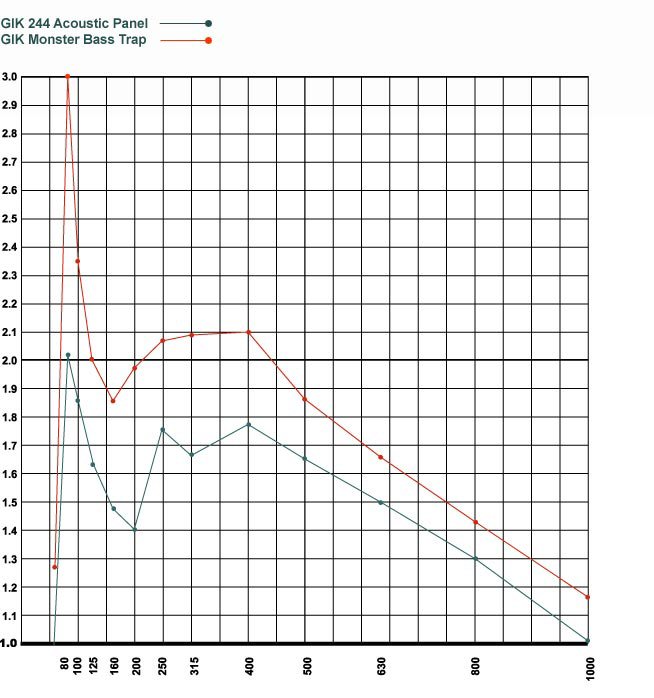

Zumindestens lt. Messung (schräg im Eck angebracht), bringt der gik acoustic Monster Bass Trap eine sehr hohe Absorption bis 80hz, danach ist die Absorption erwartungsgemäß nicht mehr so nennenswert.
Genau, laut Messung. In der Realität spielen da doch ein paar mehr faktoren rein, als der reine theoretisch mögliche Absorbtionsgrad gemessen in einem Labor. Bspw. gerade der akustische Kurzschluss ist der Totfeind aller Theorie. Außerdem muss sich die Schallschnelle ja auch ein Maximum an der Absorberposition befinden, um den Schall bei dieser fre. effektiv absorbieren zu können.
Dh. solch eine Messung ist nicht nur Aufstellungs-- sondern auch Raumabhängig.

Es muss sich beim MonsterBass Absorber aber auf jeden Fall um etwas anderes als einen reinen porösen (bzw. Basotec) Absorber handeln. Denn ansonsten käme man nie im Leben auf 11 kg bei 120 x 60 cm. bei 16 cm Aufbau.
Wenn an den Messungen etwas dran ist, dann sind die Dinger für den Bereich 100 Hz bis 700 Hz ziemlich gleichmäßig absorbieren. Das würde Sie zu einer guten Ergänzung für Basotec in 10 cm machen.
Also quasi im Wechsel verwenden. Vor allem, da Sie über 1 kHz gemessen keine besonders starke Absorbtion mehr haben.
Die Wirkung unter 125 Hz ist allerdings auch laut den Messungen eher dürftig.
Da würde dann die Soffit Bassfalle von denen in Frage kommen, wenn man nicht selbst bauen möchte. Die lässt sich offenbar auch in der "Ecke" zwischen Decke und Seitenwand mit vorgefertigten Aufhängungspunkten anbringen. Dass wäre sicher ein guter Platz. Und die macht bis 50 Hz ganz brauchbare Werte. Wenn man da ein paar mehr nimmt. Könnte das schon was bringen.
Die Plattenschwinger von denen scheinen auch relativ strak bedämpft und damit breitbandig zu sein. Und sind für fertig Module nicht sonderlich teuer.
Diese GIK Monster Bass Traps hab ich gehabt Reduzieren die Nachhallzeit, auf den Frequenzgang haben sie wenig Wirkung. Nichts besonderes halt, wird auch nur Glas oder Steinbwolle drin sein.
Sieht für mich nach einem (sogar sehr schmalbandig abgestimmten) Folienschwinger aus, mal abgesehen, daß deren Messdiagramme eh recht willkürlich aussehen...
Mit 16cm Steinwolle kommst du niemals auf solche ein Verhalten.
Und klar, auf den Frequenzgang haben andere Maßnahmen größere Wirkung. Ein einzelner Meßwert sagt aber auch fast gar nix aus. Von dem würde ich davon nun nicht die Tauglichkeit eines Akustikmoduls abhängig machen...
Sehr schmalbandig im Bassbereich halt, diese Traps... Kann passen, muss aber nicht. Kommt einfach auf deinen Raum drauf an. Ich würde wohl eher auf die Soffit Traps schielen im Falle von whitealbum...
