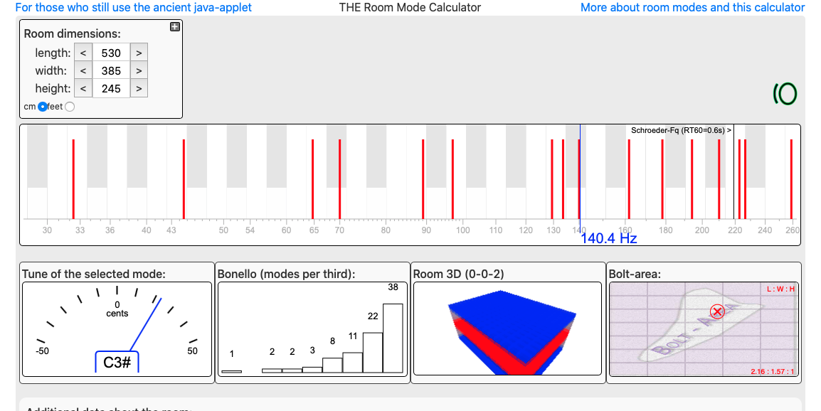

140 ist eine Raummode der Dip direkt links daneben SBIR
Du hast es sogar zitiert... :right:
Mein Gott, das ist ein Tippfehler. Er meint natürlich die 140Hz...
2-3 Posts weiter
Und wie du hier siehst liegt bei deiner Raumhöhe die 0-0-2 Mode (also die erste harmonische deiner Deckenmode von 70 Hz)
bei 140 Hz:
