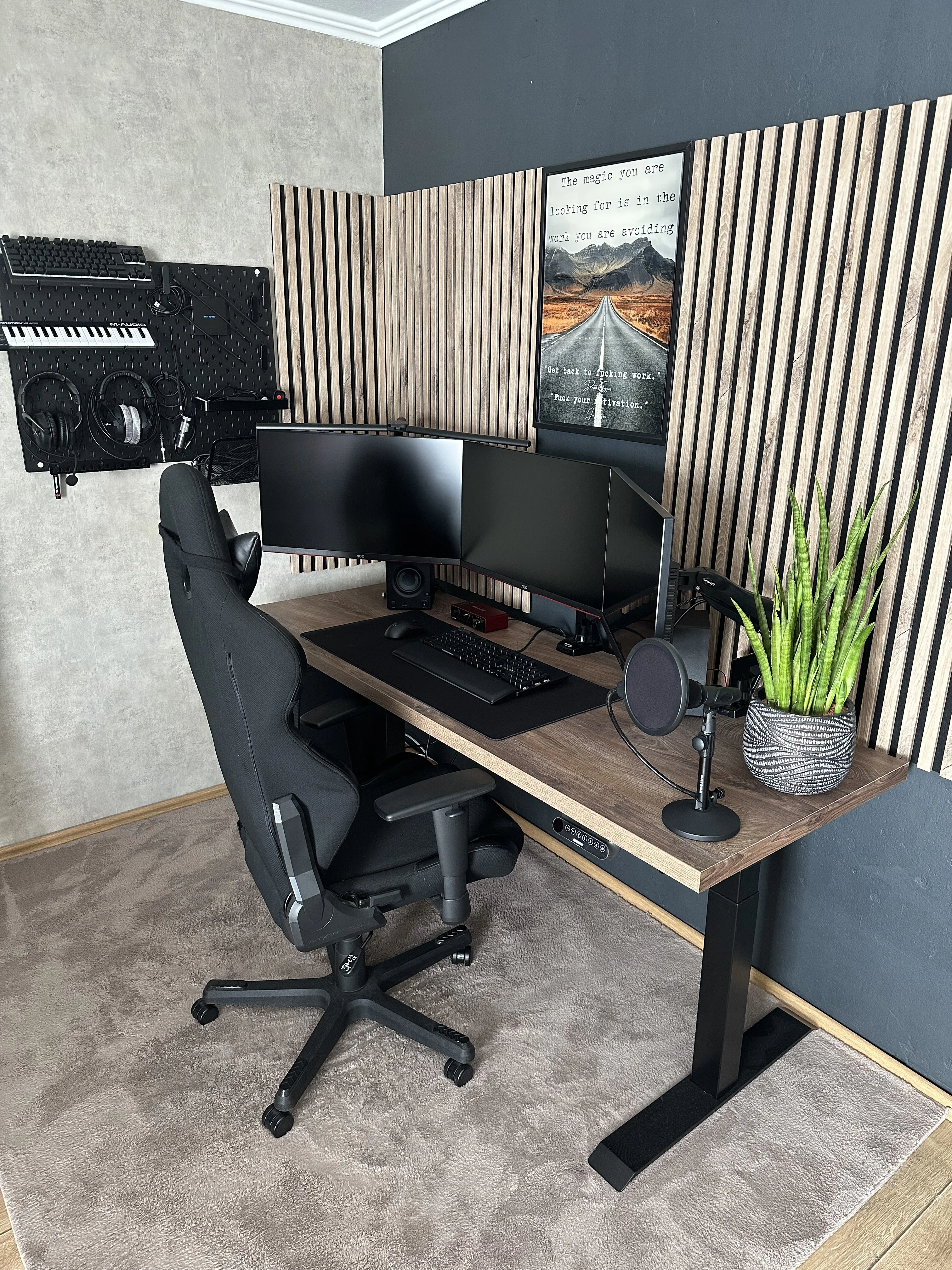

Hallo zusammen,
Ich bräuchte mal euer Expertenwissen, es geht um die Akustik für die Aufnahme von Voiceovers für Youtube.
Als Equipment zur Aufnahme habe ich:
Shure* SM57 inkl. Windschutz und Pop-Filter
Focusrite* Scarlett 2i2
Triton Fethead (kommt nächste Woche an)
Adobe Audition/Audacity
DT 770 Pro 80 Ohm
Wie auf dem Foto zu erkenne ist, habe ich bereits hinter dem Schreibtisch Panelle angebracht und der Schreibtisch steht auf einem Teppich. Der Raum ist ca. 6x4 Meter groß und hat hinter dem Schreibtisch eine große Fensterfront inkl. Balkon Tür. Habe da bereits große schwere Vorhänge aufgehangen welche den Hall im Raum deutlich reduziert haben.
Ich möchte eine möglichst saubere Aufnahme und überlege ob es Sinn macht hier noch mehr zu machen. Würde es Sinn machen an der Decke auch noch Panelle abzubringen? Man kann da ja zb aus Handtüchern gute Panelle basteln. Oder ich könnte auch im Rücken vom Schreibtisch von der Decke auch noch einen großen Vorhang anbringen.
Wie beurteilt ihr dieses Setup und was kann man besser machen?

Meine Meinung:
In der Aufnahme hört man den Raum, bzw. dessen Reflexionen noch. Vielleicht noch einen Raumtrennelement hinter den Stuhl stellen. Oder Du rechnest den Hall und Ambient Klang per Plugin (z.B. Supertone Clear) heraus, was wahrscheinlich einfacher ist.

Das klingt doch schonmal ganz ordentlich.
Wird man deine Stimme pur hören oder wird deine Stimme über etwas gelegt? Im letzteren Fall wird man den Raum kaum noch hören.
Popgeräusche kannst du mit einem gewöhnlichen Popfilter eliminieren. Der aufschraubbare Shure* Popfilter ist nicht so super.
Danke für eure Einschätzungen. Ich habe ein Adobe Creative Cloud Abo und somit Zugriff auf Audition. Da drin würde ich es noch bearbeiten. Finde auch dass man teilweise die S-Laute noch zu sehr hört.
Werde den Shure Windschutz mal wieder abmachen und nur einen normalen Popfilter benutzen.
Die Stimme würde immer mit unterlegter Musik und Soundeffekten laufen.
Eine Trennwand könnte ich Theoretisch aufstellen, bzw. Könnte eine mit einer Kleiderstangenständer und Handtücher bauen?!
Die Bearbeitung in Audition könnte auch nochmal eine Herausforderung werden. Mit den Preset komme ich nicht ganz so gut klar, hatte da vorhin mal etwas rum gespielt. Muss mich in das ganze Thema der Bearbeitung aber auch noch mehr einlesen.

Ah ok, da habe ich mich undeutlich ausgedrückt. Ich meinte eher einen Akustikvorhang, den man schnell und kostengünstig aufspannen kann. Du willst das ja halbwegs kostengünstig machen.
Ah okay, verstanden. Es würde wahrscheinlich auch schon helfen, wenn ich meinen vollen Kleiderständer einfach direkt dahinter stellen würde? Der ist ca. 150cm breit und 180cm hoch. Und voll bestückt mit Kleidung.
Ja, bestimmt. Dann kannst du ja mal zur Probe Musik und Effekte laufen lassen. Der Raum wird kaum noch durchkommen.
Hilft!
Mit dem Kleiderständer könntest Du das ausprobieren.
Super, dann probiere ich das mal so aus!
Habe es direkt mal getestet.
Hier nochmal die alte Audio
Und hier die neue, ohne Shure Windschutz, mit normalen Popschutz und mit Kleiderständer hinter mir.
Über Kopfhörer höre ich da schon einen sehr deutlichen Unterschied raus. Wie seht ihr das?
