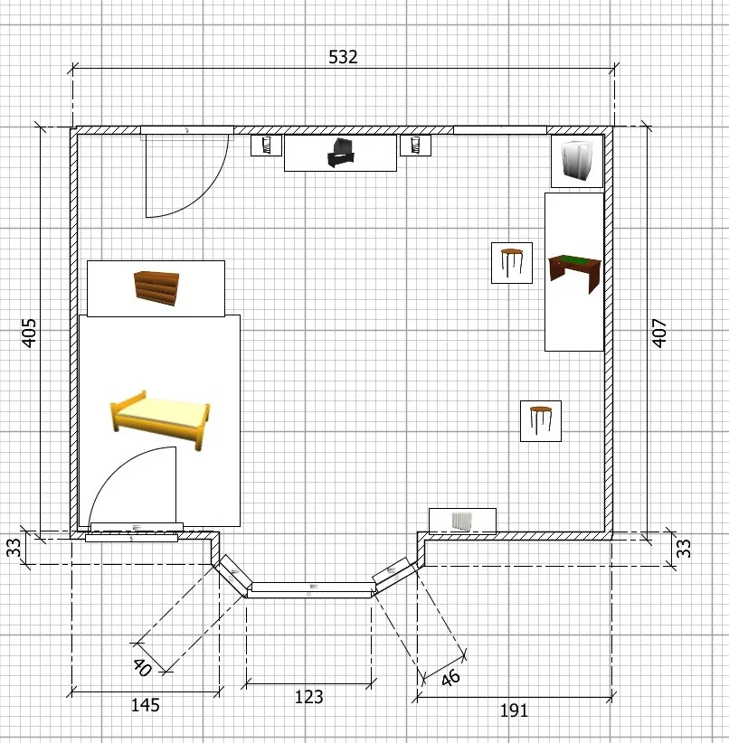

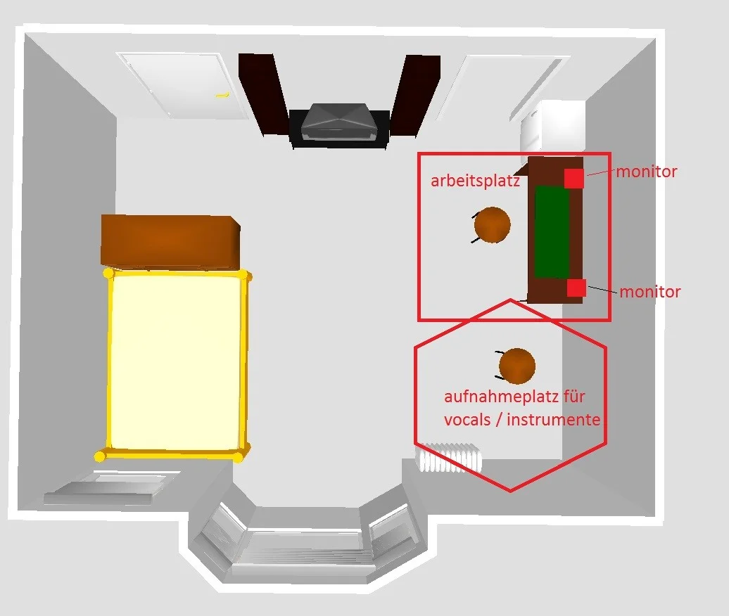

also es gehts sich um den raum auf folgenden bildern:
müsste ein wenig optimiert werden damit aufnahmen nicht unter dem hall leiden
aufgenommen werden soll vocals, cello, gitarren, cajon, bass
mir wär lieb wenn ihr mir helfen könntet und mir kleinere tipps gebt den hall ein wenig rauszuholen,

einige Hinweise findest Du in diesem Beitrag.
Wenn Du die Absorber auf Stative baust kannst Du diese auch für die Aufnahmen benutzen.
Bitte die Aufnahmen nicht in der Ecke machen, sondern eher an der schon erwähnten Position mit 38%, da es hier ausgewogen klingt.
Die Absorber auf Stative in einem Kreis rund um das Mikro und Sänger aufstellen. An der Decke übers Mikro noch einen Absorber und schon wird daraus die "Gesangskabine".
Die weiteren Instrumente auf ähnliche Art aufstellen und aufnehmen.
Nach der Aufnahme die Absorber wieder für die Abhörumgebung aufstellen.

Hast Du einmal versucht Deinen Arbeitsplatz zwischen den beiden Türen
anzuordnen ?
Der Raum währe eigentlich über diese Achse symmetrischer aufgebaut, und Du könntest rechts und Links an den Wänden Deine Module platzieren.
in so kleinen Räumen ist es akustisch vorteilhafter die Lautsprecher mittig, entlang der kürzeren Wand aufzustellen.
anzuordnen ?
hatte nur gedacht das das unvorteilhaft wegen den vielen und recht großen fenstern ist? (meinte ich gelesen zu haben in einem andern beitrag)
also quasi nur ein wenig mehr in die mitte schieben?
genau, denn die Links/Rechts Symetrie ist wichtig.
LG
bei der idee ausm video is es also aber trotzdem besser das nicht in der ecke die ich vorgesehen hatte zu machen, weil dort hab ich ja 2 feste wände die ich mit schaumstoff machen kann und quasi dann nue noch eine lose platte, fertig is die kabine?!
