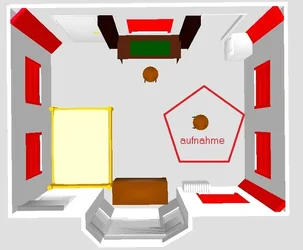

  • #51
sowas in der art? (mal auf die schnelle :

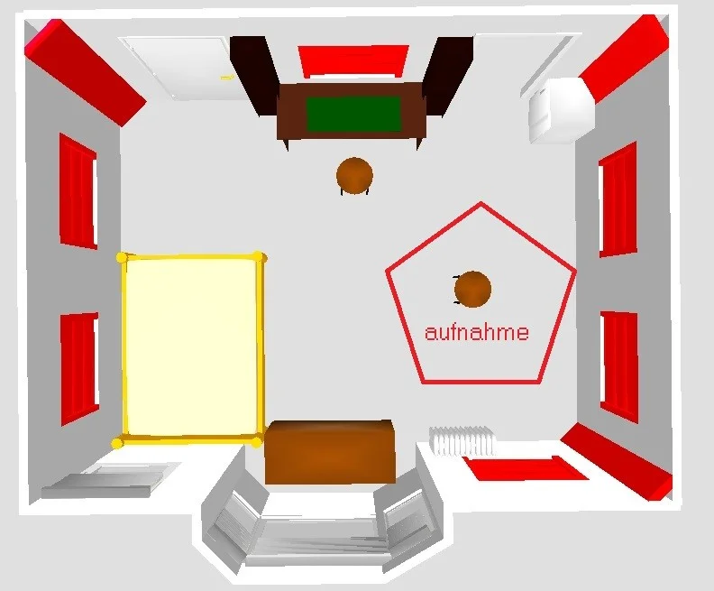

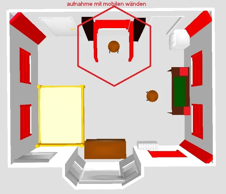

  • #52
oder sowas
  • #53
eindeutig die "idee 1".
Der Aufnahmeplatz sollte nicht nah an eine Wand, sondern eher gegen Mitte des Raums (am Besten bei 38%).
Die Eckabsorber aus übereinandergestappelten Dreiecke aus Sonorock bauen.
LG

  • #55
wenn Du das Bett ein wenig verschiebst könntest Du den Eckabsorber bis zur Fensterhöhe bauen.
Wenn nicht, wäre es eine gute Idee für die Zukunft auch Eckabsorber in den Ecken zwischen Wände und Decke zu planen.
Die Platten Sonorock haben 100x62cm. Diese sollte in zwei Hälften á 50x62cm geschnitten werden. Diese dann diagonal schneiden, so dass danach 4 Dreiecke mit Kanten 50 und 62 entstehen.
Aus einem Paket Sonorock enstehen dann genügend Dreicke um eine Höhe von ca. 2m zu erreichen.
Die 6 Basotect-Absorber sollten wie folgt verteilt werden:
2 an die Decke, zwischen Abhörplatz und Lautsprecher.
2 auf Stativ(e) die beim Abmischen vor der Tür (links) stehen sollen.
2 (auch auf Stative) die beim Abmischen rechts an der Wand aufgestellt werden sollten.
Beim Aufnehmen sollten die 4 (mobilen) Absorber nach Bedarf platziert werden. Kämen noch weitere 2 dazu, würdest Du flexibler sein oder der "Kreis" um den Sänger+Mikro könnte größer gestaltet werden.
LG
Reaktionen: theworldendswithme
