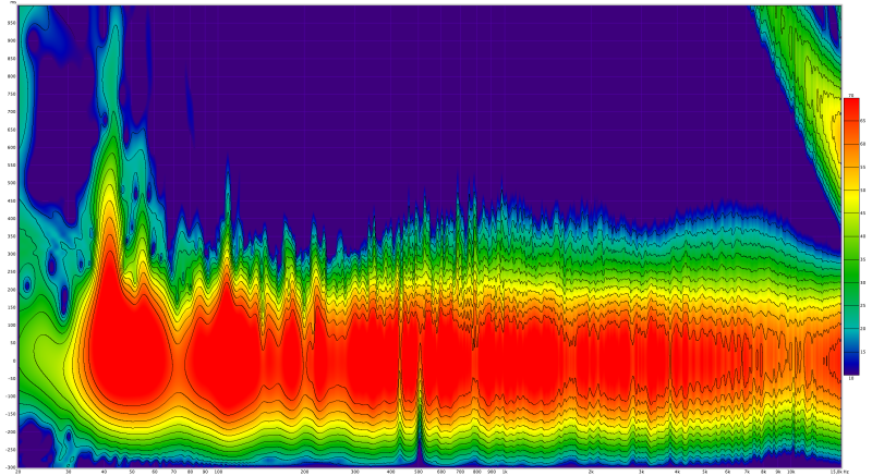

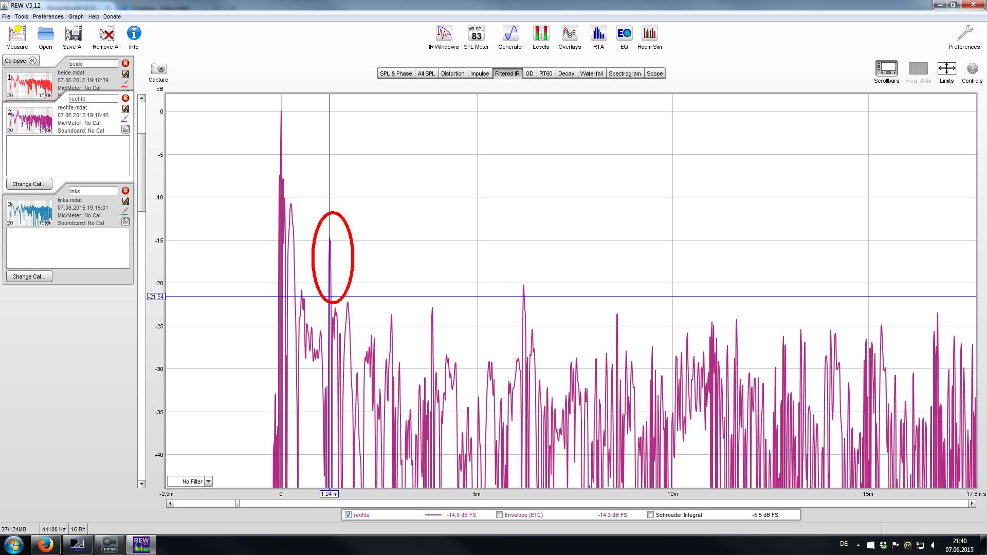

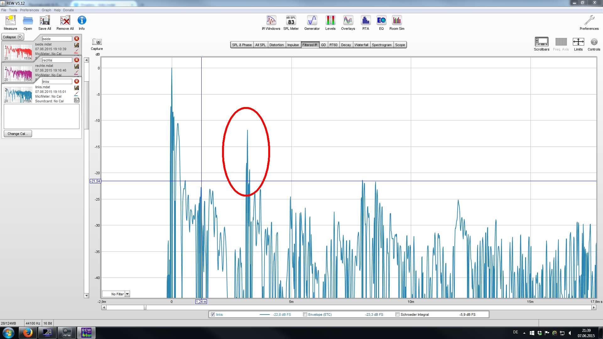

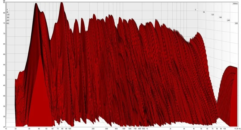

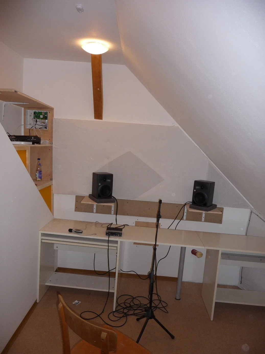

bin nun dabei meinen Regieraum akustisch zu optimieren.

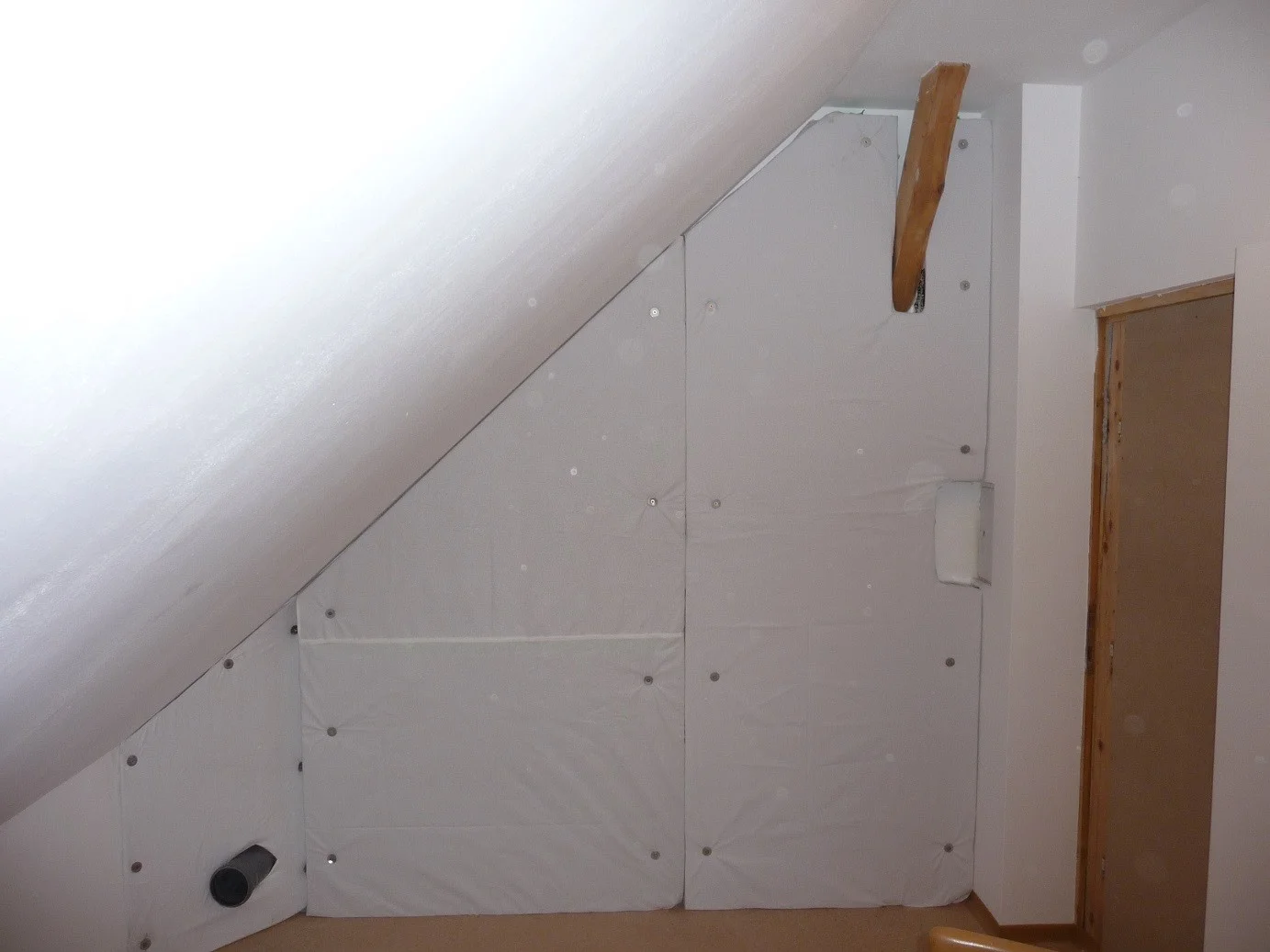

Ich habe ihn bereits behandelt in dem ich den bereich hinter der Abhöre und weil der Raum so klein ist die gesamte Rückwand optimieret habe.
Ich habe bei der Rückwand eine 10cm dicke Steinwolle verwendet, und hinter der Abhöre eine 5cm dicke Seteinwolle.
Bassfallen habe ich auch angebracht.

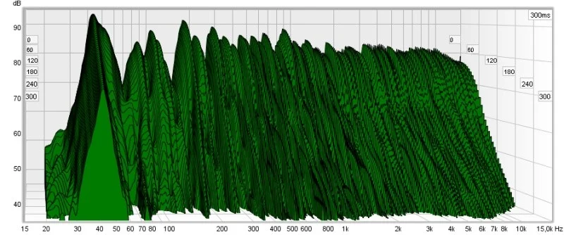

Der Nachhall ist bereits auf 0,3 Sekunden, obwohl ich im Bereich der Abhöre z.B Bei der Dachschräge noch keine Absorber angebracht habe, um Erstreflexionen zu vermindern. Die 40 H.z Mode versuche ich mit einen Helmholtzresonator zu bekämpfen.( Die Mode bei 15 khz ist auch komisch :/ )
Vielleicht könnt ihr mir helfen das alles noch etwas besser hinzubiegen würde mich freuen mfg :)

So ist es mal richtig skaliert und man erkennt, dass da irgendwelche Störsignale bei 10-15kHz sind, aber keine Moden. (Hätte man auch im Wasserfall sehen können.)
Außerdem ist der Nachhall noch NICHT in Ordnung, sondern das Wasserfalldiagramm ist schlicht falsch skaliert.
Der Frequenzgang ist mit +/- 10 dB noch nicht in Ordnung und die Mode bei 40 Hz muss auch dringend behandelt werden.
ABER:
Du stehst auch momentan noch unsymmetrisch im Raum, was ein NoGo ist und der Raum ist auch extrem klein, weshalb sich der ganze Aufwand nicht lohnt. Ic würde keinen Cent mehr in den Raum investieren (auch das bisher gemachte ist eher suboptimal) und mir lieber gute Kopfhörer kaufen.

Mit den Raum hab ich leider keine Wahl.Ich muss den verwenden.Kopfhöre sind für mich nicht wirklich eine Alternative,da ich mit der gesamten Band den sound der jewiligen Instrumente abhören muss.
Ein kleiner Vorteil ist,es sind alles nur einschalige Rigipswände. Gleich hinter der Rigipsplatte liegt Dampfbremse und Steinwolle.Das selbe in der Schräge. Die reflektionen halten sich den umständen entsprechend in Grenzen.
Ich werde die Schräge im Abhörbereich noch behandeln um die Erstreflektion zu minderen,
Aber arbeiten muss ich mit den Raum das ist fix.

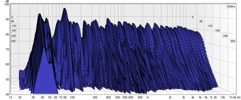

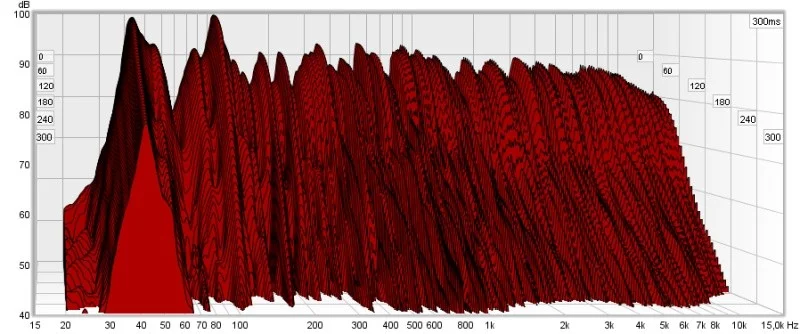

Villeicht seht ihr euch die messdaten mal an,obs wirklich so schlimm ist.
Habs angesehen. Ja, ist wirklich so schlimm.
Die Abweichungen zwischen L und R sind stellenweise deutlich größer 10dB.
Die Abweichungen im Gesamtfrequenzgang liegen bei deutlich größer +/- 10 dB. (Was ich ja oben schon beschrieben habe).
Ist ja aber auch nicht verwunderlich. Du stehst unsymmetrisch im Raum und hast im Bassbereich nichts gemacht (und wenn sind die Bassfallen ineffektiv).

Wenn ich mir die Messung so ansehe, dann ist eigentlich nichts mehr zu machen außer die beiden Erstreflektionen (im ETC)
Linker Monitor:
Rechter Monitor:
