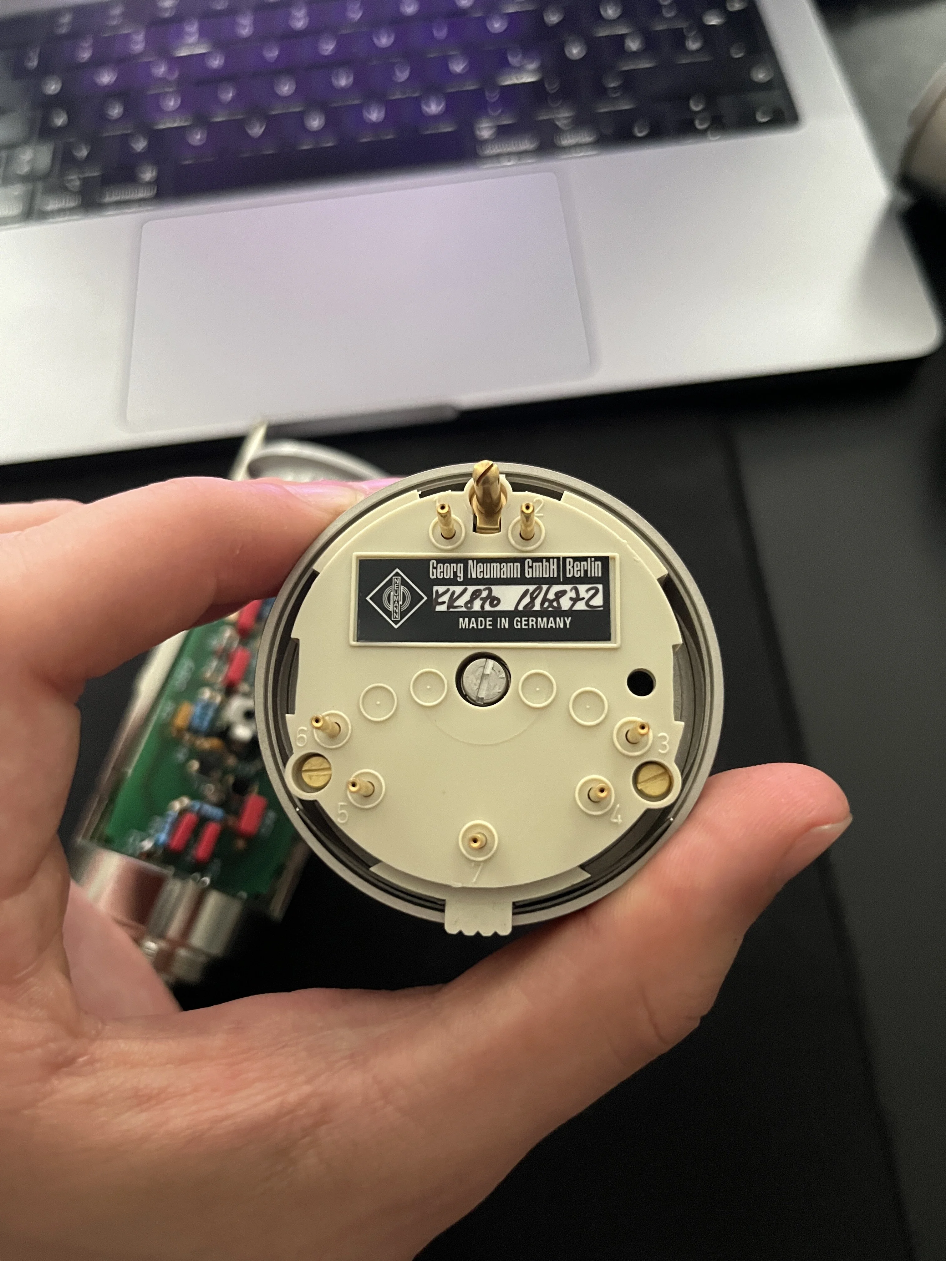

Kannst es ja mal aufschrauben (unteren Ring abdrehen) und rein gucken, da sollte dann eigentlich erkennbar sein, ob's echt ist.
das hab ich gemacht, sah alles gut aus. Hab die Bilder auch auf Gearspace gepostet, da wurde mir auch gesagt, es sei alles orginal

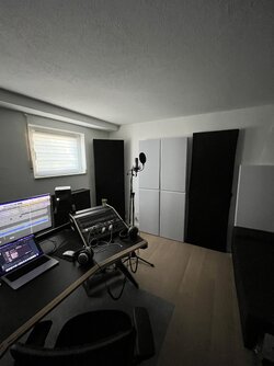

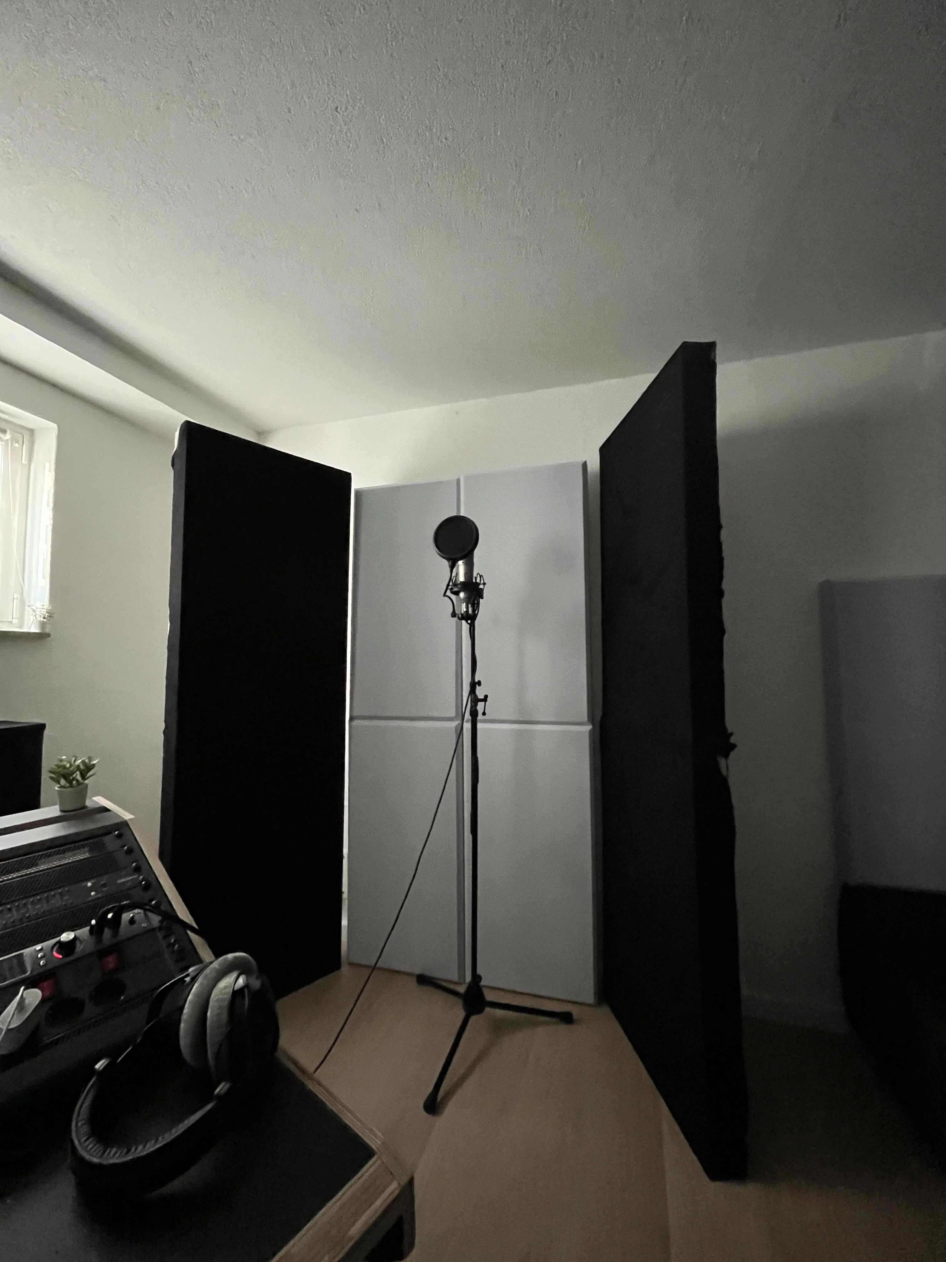

Habe mal ein Bild mitgesendet, indem man meine Mic Positionierung sieht. Evtl erkennt ihr da ja woran das liegen könnte. Denke die Decke wird noch aufjedenfall Probleme machen

Das ich das richtig verstehe:
Alle oben upgeloadete 4 Aufnahmen sind in diesem Raum, die letzten drei Aufnahmen an anderer Raumposition mit Deinem neuen U87ai rycote Bundle gemacht worden?
Alle 4 Aufnahmen sind in diesem Raum, die letzten drei Aufnahmen an anderer Raumposition mit Deinem neuen U87ai rycote Bundle gemacht worden?
exakt. Die letzten 3 Aufnahmen sind an der Positon wie auf dem bild. Ich hab jetzt mal noch 2 Aufnahmen hinzugefügt. Die "u87 14.5" hab ich an derselben Position wie auf dem oberen Bild aufgenommen (wie auch die vorherigen Aufnahmen). "U87 14.5 Booth" hab ich wie am hier angehängten Bild aufgenommen
Beide neu eingefügten Files klingen trotz anderer Position sehr ähnlich, da ist der Unterschied des Performens größer.
An der unterschiedlichen Raumposition liegt der klangliche Unterschied von den Aufnahmen von Deiner Stimme zu den anderen Stimmen nicht.
Würde da eher das Mik 180° anders positionieren, also so, dass du die Absorber im Rücken hast. Dann blendest du den Raum noch etwas mehr aus.
Reaktionen: muffy
hatte ich auch versucht, hat mir dann allerdings zu viele höhen verschluckt

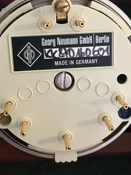

Ich habe in einem Forum gehört, dass jedes originale U87 am Boden des Kapselkorbs ein blaues Fabrik-Wachssiegel mit einem n darauf hat. Habe daraufhin meins mal aufgeschraubt und gesehen, dass meins dieses Siegel nicht hat. Weiß einer hier zufällig ob mein u87 dann doch eine Fälschung ist? Der Ebay Verkäufer hat sich auch von Ebay abgemeldet...
Meins:
so sollte es sein:
