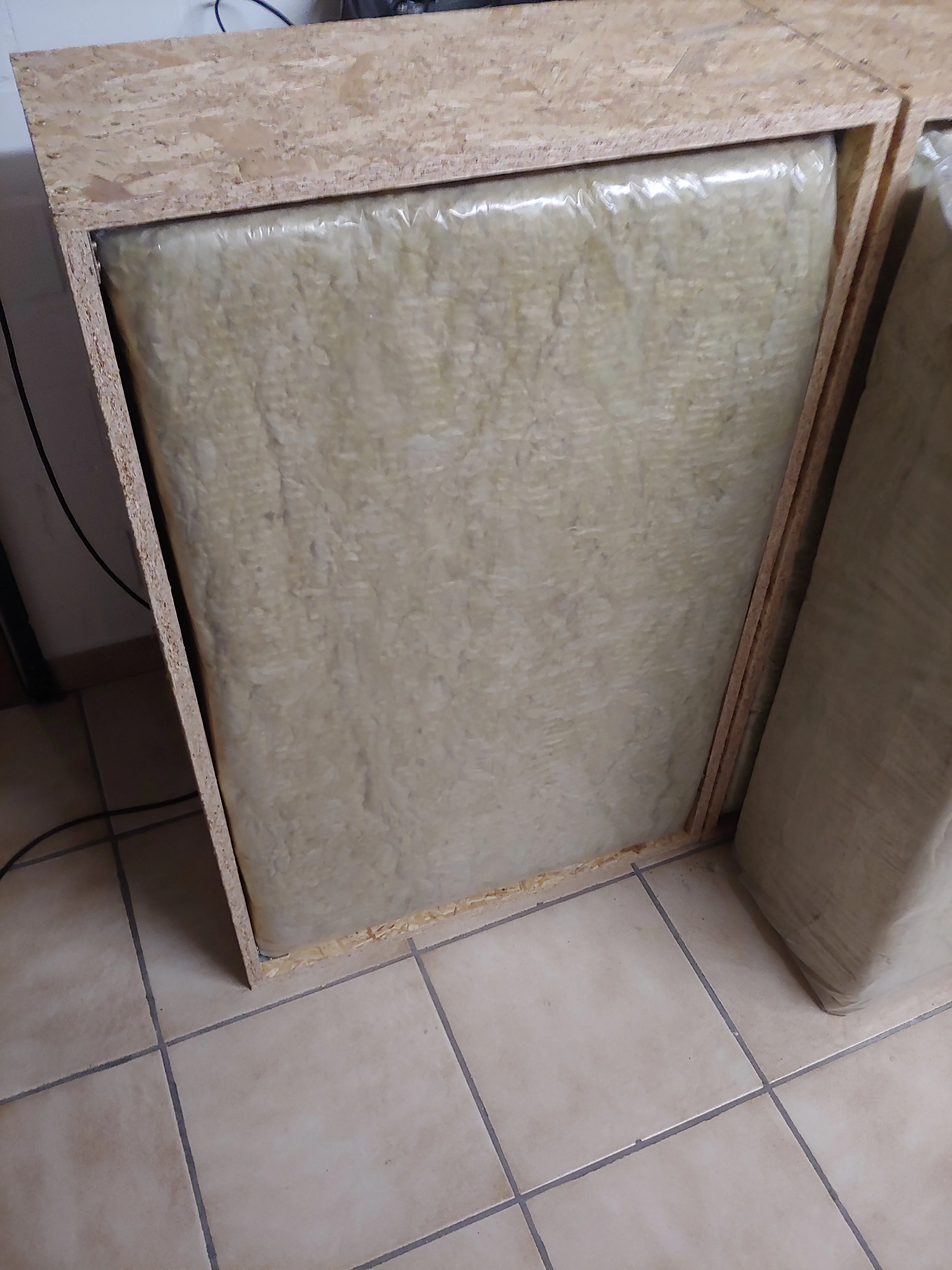

Wenn du einfach nur chunks bauen möchtest, ist das fast egal was du nimmst. Wenn du Chunks bauen möchtest und die Wirkung mit Verlattung und dem Nutzen des Schlitzplattenabsorbereffektes maximieren möchtest, dann darf das Vlies keine Folie enthalten und muss Luftdurchlässig genug sein.

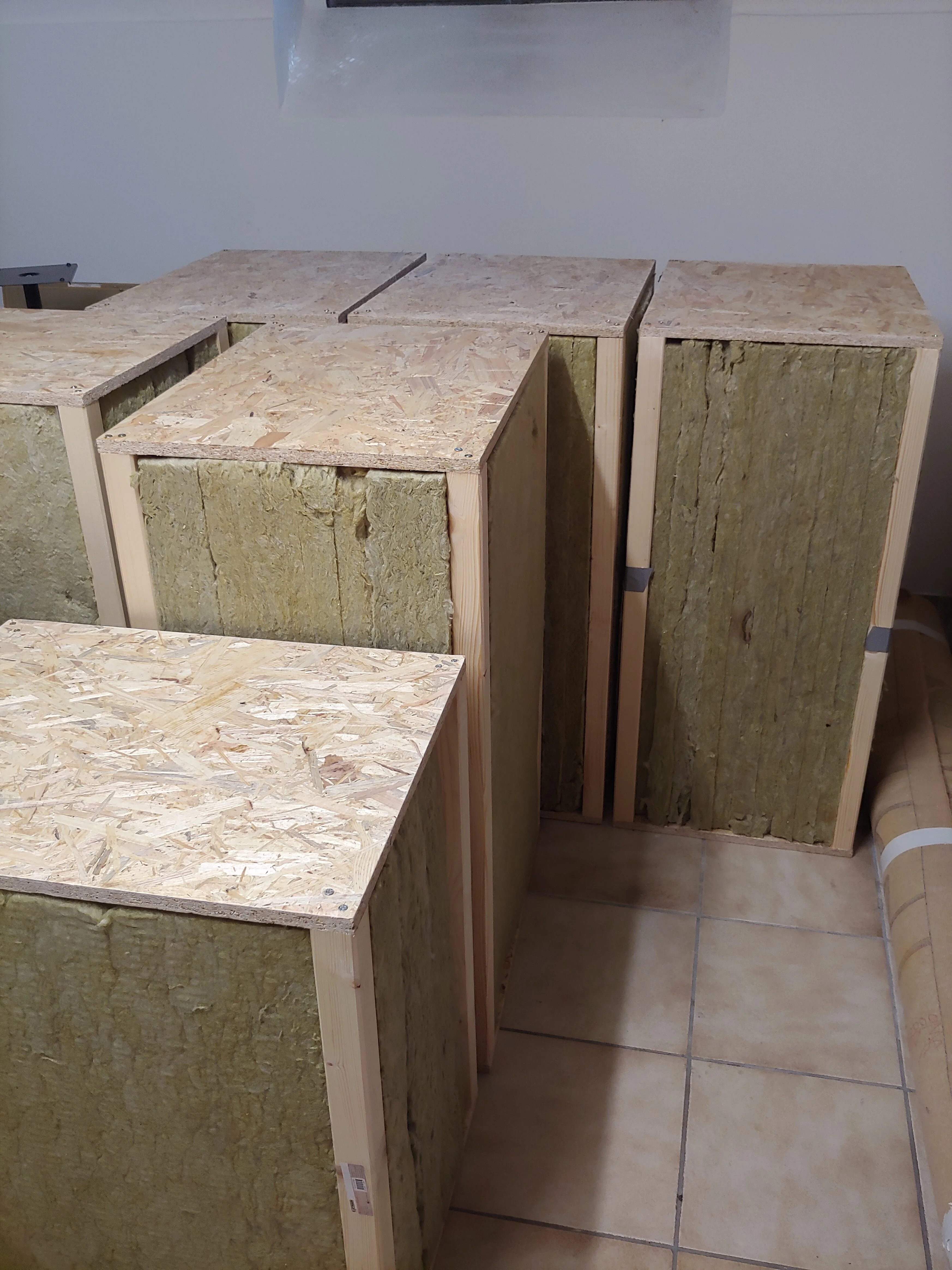

Danke dir für diesen Hinweis. Ja, ich baue chunks und BB-Absorber. Hatte vorher Malerfolie bzw. Malervlies drum herum gehabt. Jetzt will ich das ordentlich machen. Nach der Messung wird sich zeigen, ob eine Verlattung notwendig sein wird.
So sieht das momentan aus. Die Folie bei den BB-Absorbern (30cm tief; Foto2) kommt weg ...

Wenn Du durch pusten kannst, gehen auch der Schall durch 😉
