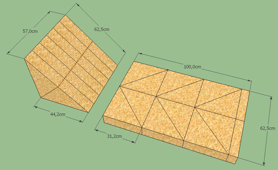

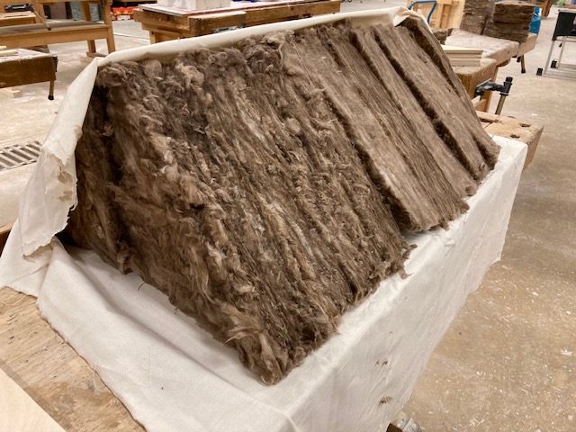

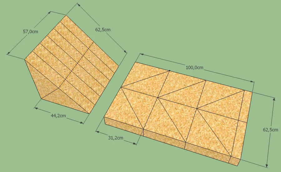

Ich habe mich an dieses Schnittmuster gehalten:
Genommen habe ich Knauf Insulation TP115.
Geschnitten habe ich es mit der Bandsäge.
Abdeckung fehlt noch.

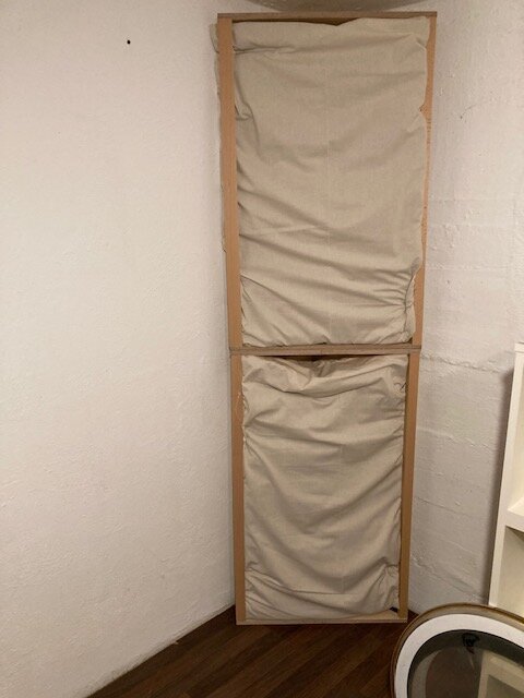

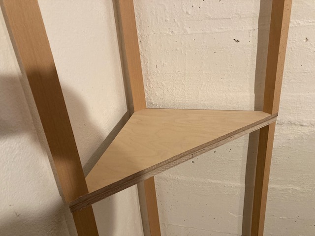

Hallo erstmal an die Mannschaft, bin neu hier!
Kurze Frage:
Macht es einen Unterschied, ob man die Rockwool Platten legt oder hochkant stellt in der Bassfalle?
Bau gerade Bassfallen mit 30cm Tiefe / 50cm Breite / 120cm Höhe
Nö.
Reaktionen: Yannick
Okay alles klar danke 👌🏻
Zwei übereinander damit ich flexibel bin :)
