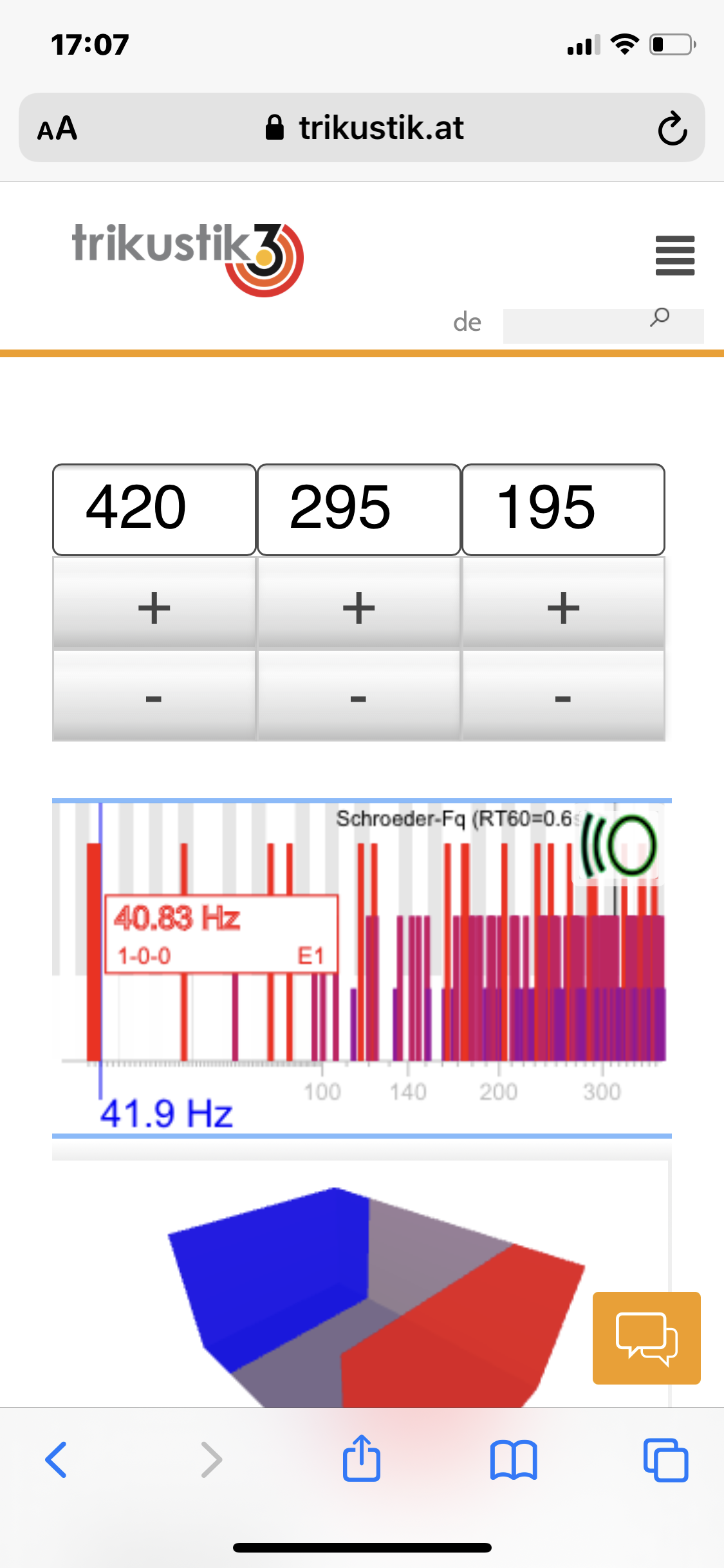

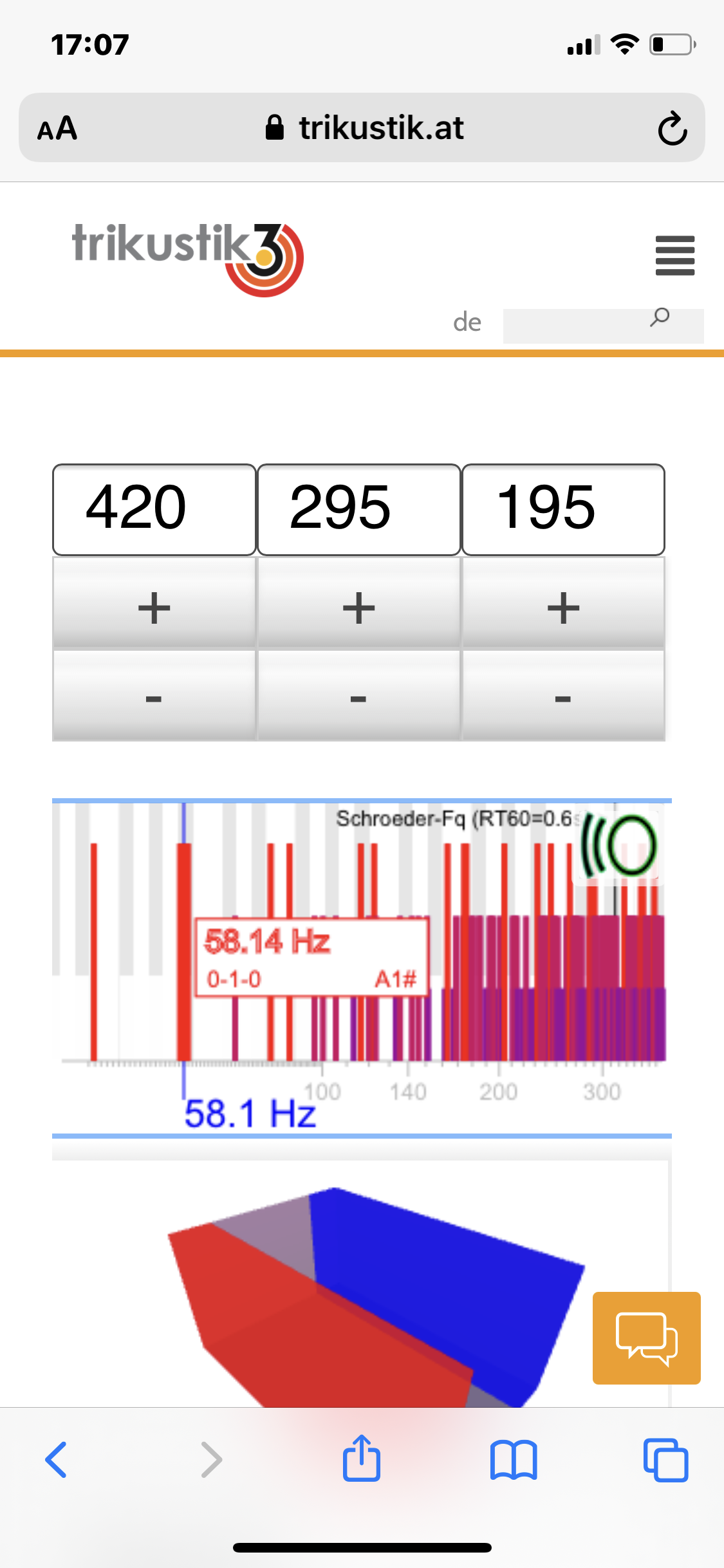

Jetzt nur mal eine Verständnisfrage.
Sagen wir ich habe eine Mesung gemacht und zwischen 40- knapp 60 Hertz einen deutlichen Peak. fast schon egal wo ich die Messung mache. (Vor oder weiter zurück von der Frontwand.
Wenn ich jetzt meine Raummaße beim Roommode Calculator eingebe. Bekomme ich diese Infos. Anhang anzeigen 99932
was sich ja ungefähr mit meiner Messung deckt.
Kann ich also davon ausgehen dass die 40 Hertz am besten absorbiert wird wenn ich die Rückwand absorbierend genug gestalte.
und für die 58 Hertz die Seiten ?
Jetzt ist es ja so dass der Raum leider nicht irre breit ist. Dicke Absorber an den Seiten wird nicht wirklich machbar sein.
Ist es trotzdem möglich dass wenn ich die 40 Hertz 1-0-0 Mode in Angriff nehme auch die 0-1-0 Mode trotzdem etwas mit absorbiert wird oder ist in diesem Fall nichts zu machen ?

Perfekt ! Genau dass hatte ich als Antwort erhofft. Vielen Dank

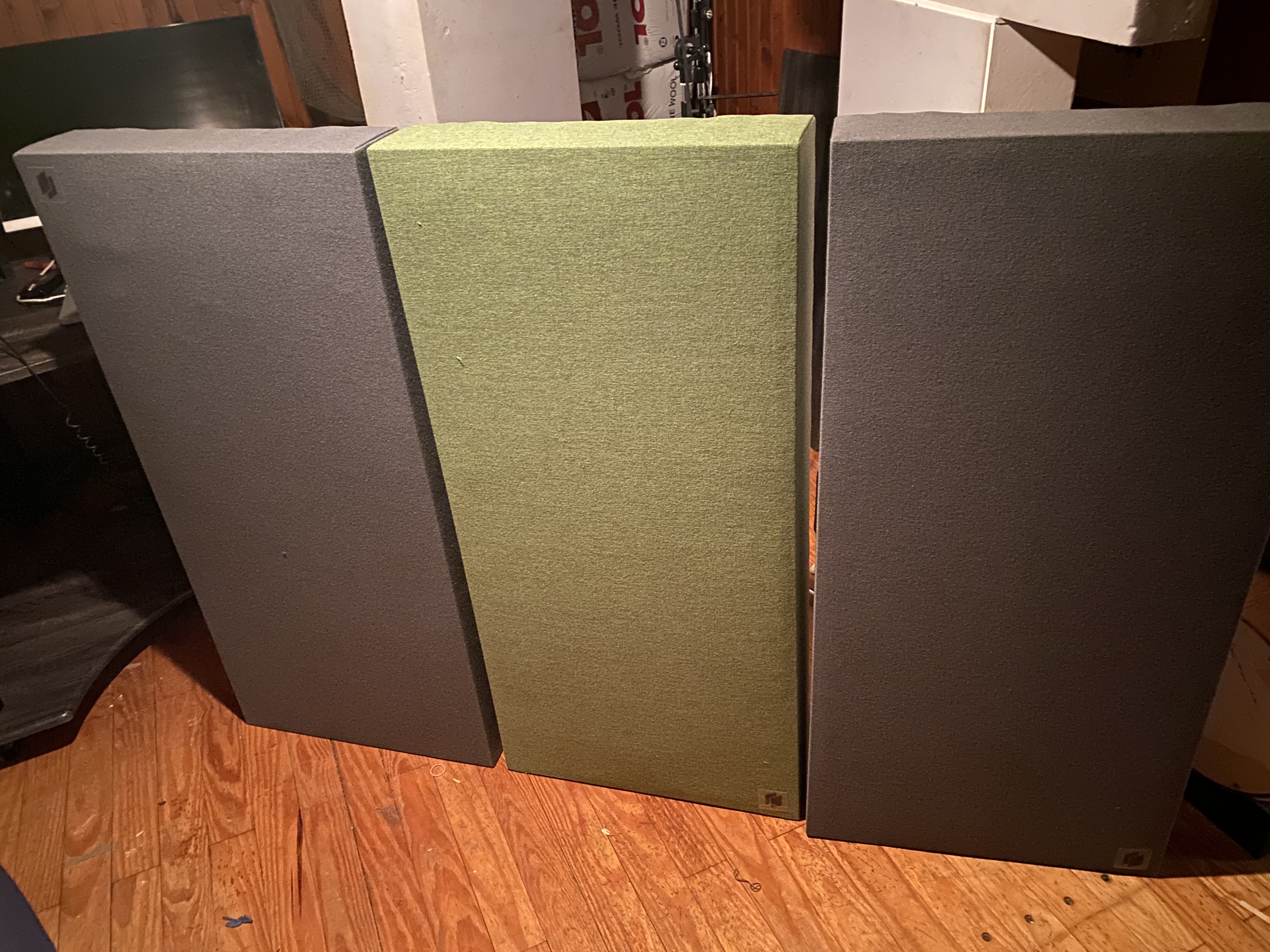

so, ich überlege gerade wo ich am besten meine 3 Breitband Absorber an die Decke hänge . Eher mehr über die Boxen und Tisch.
Oder genau zwischen mir und den Boxen oder eher über dem Tisch und mir am abhörplatz.

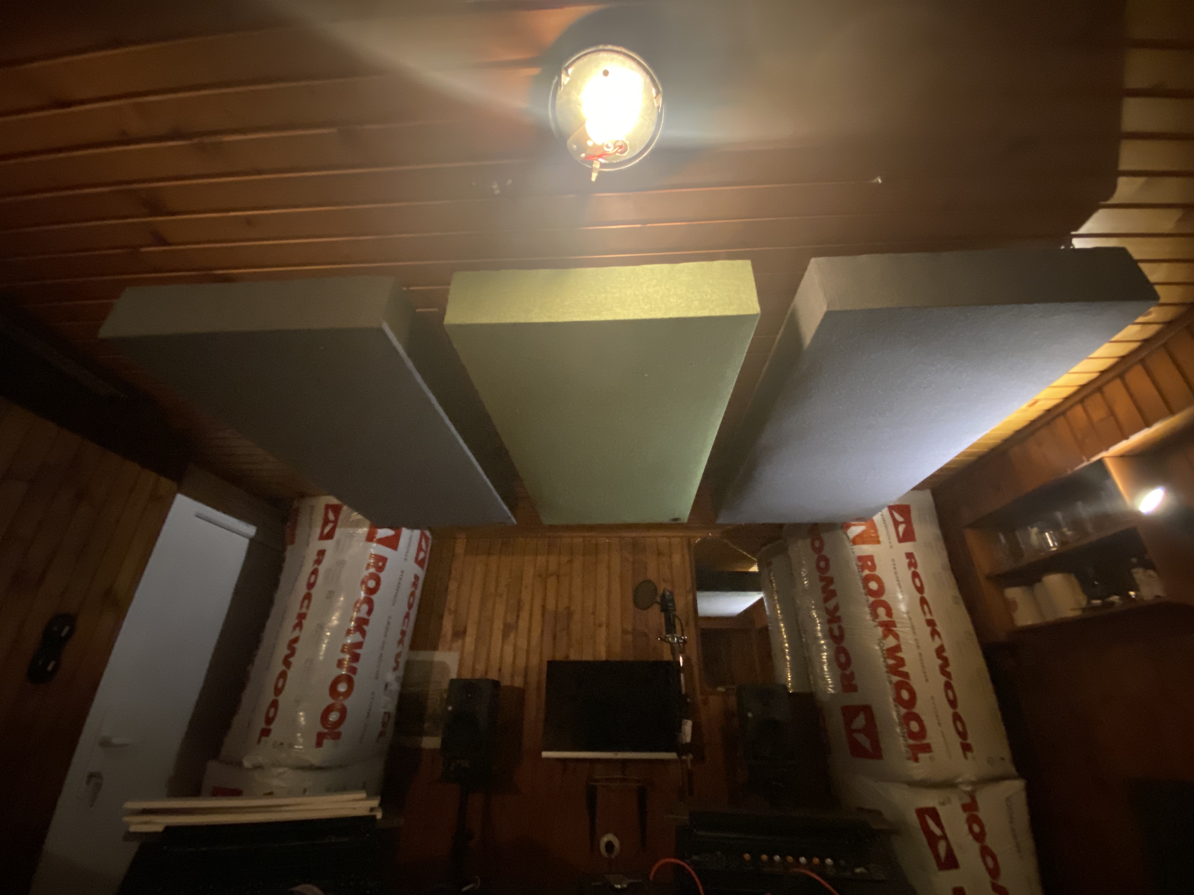

Hab’s mit der Spiegelmethode ermittelt.
als Nächstes kommt die Rückwand dran.
Dann die Seitenwände, muss mich aber noch erkundigen was ich da wie und wo brauche :)

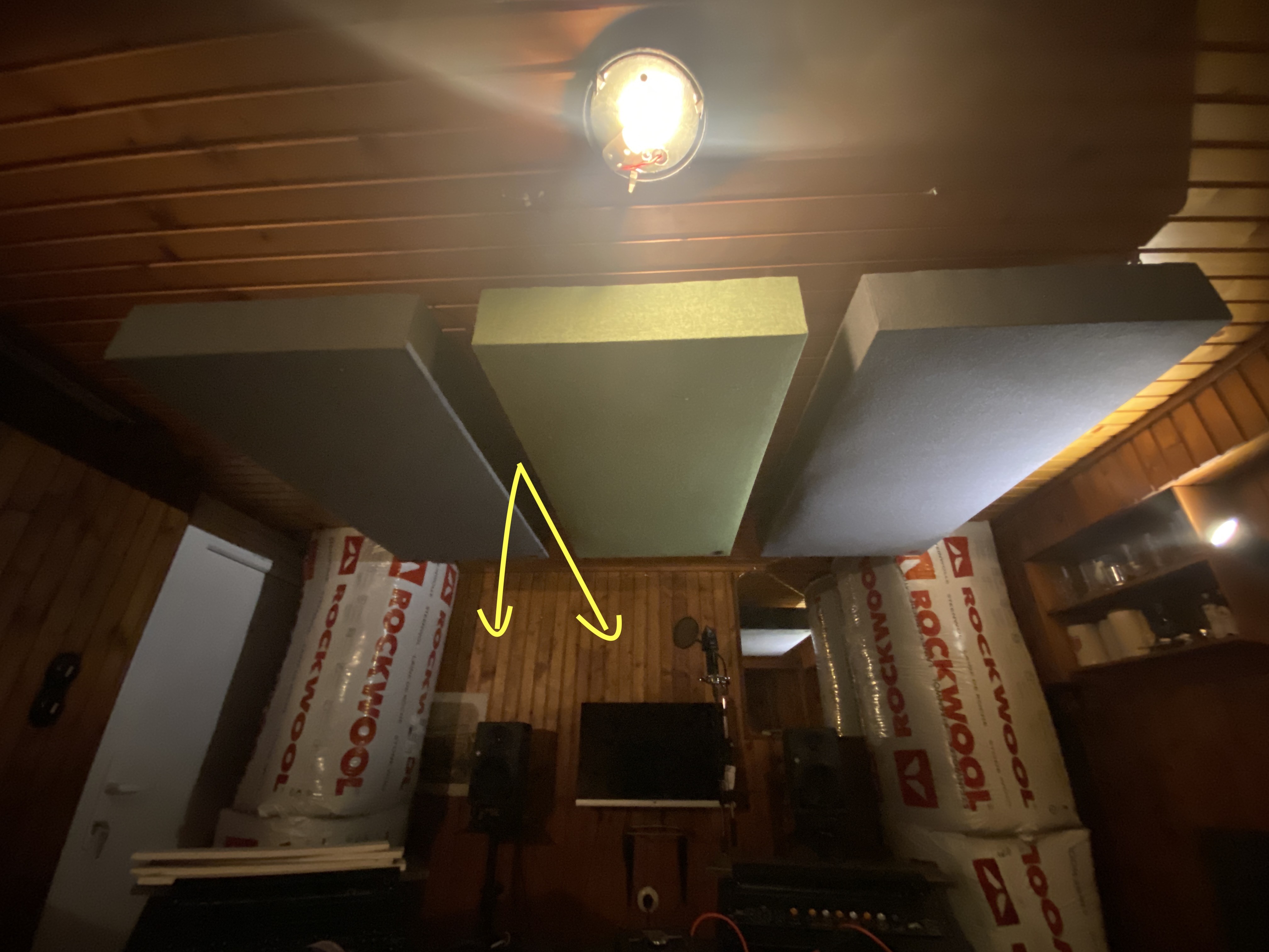

Hab’s mit der Spiegelmethode ermittelt. Anhang anzeigen 100046
Du solltest mit einer ETC Auswertung (Impuls in REW) prüfen ob du mit der Lücke davon kommst.
Die Wahrscheinlichkeit ist da das es nix macht, aber normalerweise verwendet man an Erstreflexionszonen geschlossene Absorberflächen, heißt es wäre sinnvoller gewesen die Panels zusammen zu rücken und keine Lücke dazwischen zu lassen.
danke für die Info ich schaue mal, denn ich wollte zwischen die Lücken LED Streifen anbringen, ich weiß jetzt nicht wie breit die Lücke für dich aussieht, dachte aber 10cm wären jetzt nicht so schlimm denn der Raum ist sehr dunkel und hat wenig Licht
Erstreflexionen sorgen für Dips und Überhöhungen im Frequenzgang. Vor allem machen sie aber das Imaging kaputt weil sie dein Hirn verwirren. Das heißt deine Stereobühne leidet in Breite und Tiefe wenn dein Hirn zusätzlich Erstreflexionen um die Ohren geknallt bekommt. Grob gesagt ist es einfach nicht so detailreich was du da hörst wie es sein könnte und sollte.
Es ergibt einfach keinen Sinn in Erstreflexionszonen reflektierende Flächen zu lassen. Der Raum bietet rund um diese Zonen genug Platz für reflektierende Flächen.
Ganz böse gesprochen - du kaufst oder baust jetzt 3 so Absorber die gegen Erstreflexionen helfen sollen, hängst die dann zugunsten eines LED Streifen so auf das sie nicht vollständig gegen deine Erstreflexionen helfen können - hört sich für mich nach ziemlich raus geschmissenem Geld und verballerter Zeit an.
