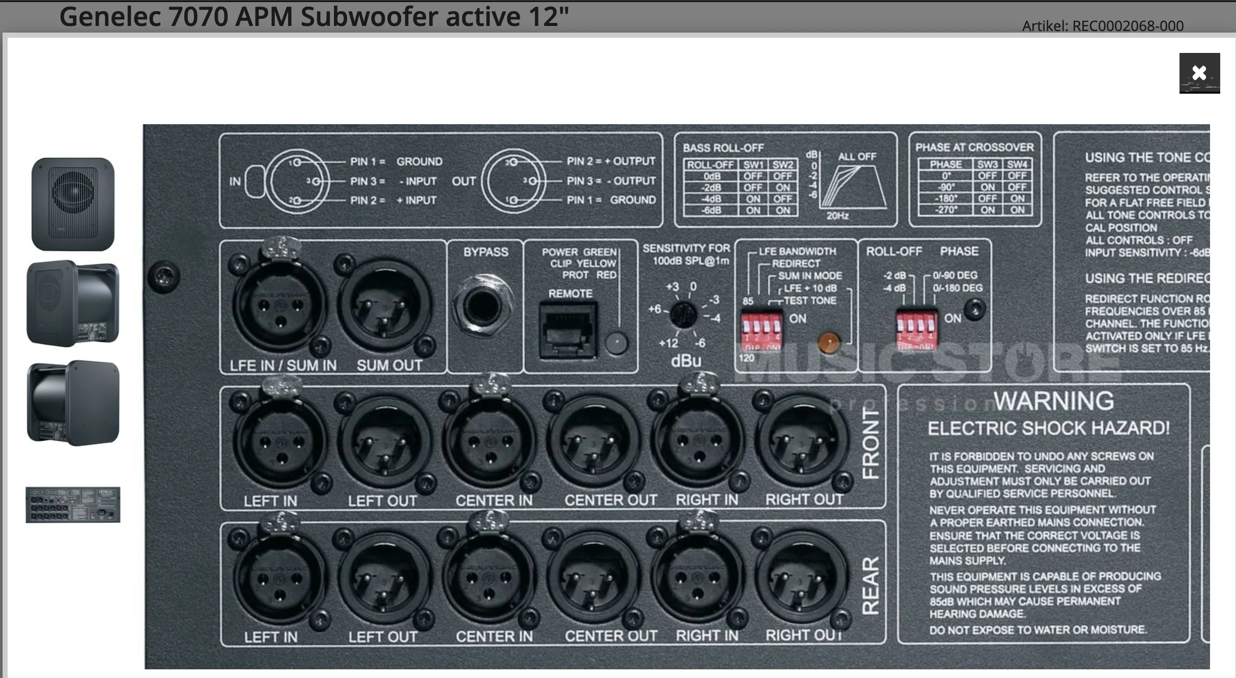

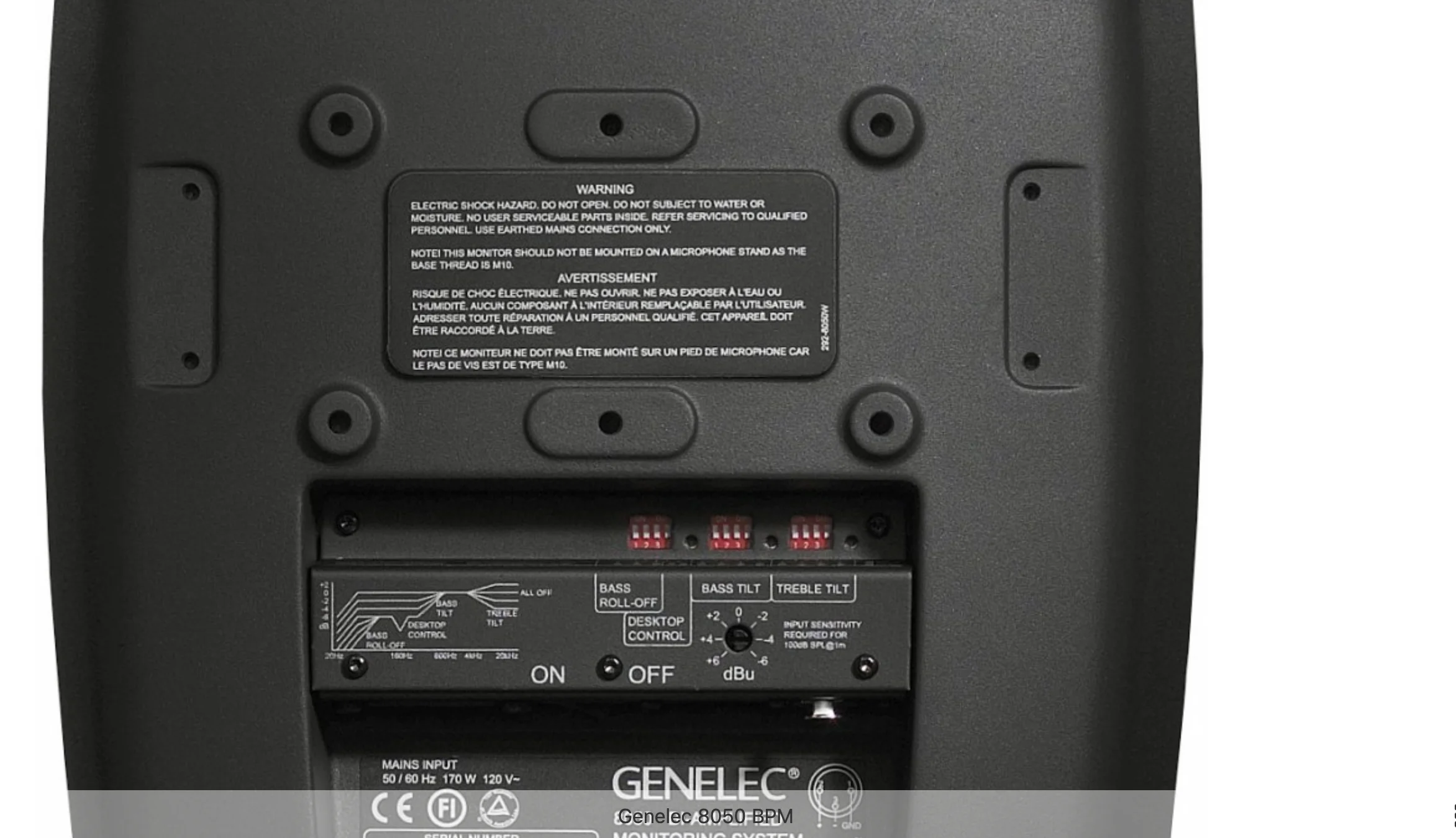

Es gibt nur die Filter zur Raumanpassung. Und beim Sub kann ich halt noch die Phase einstellen.
Aber eine Trennfrequenz muss laut Genelec nicht seperat eingestellt werden. Dies erfolgt automatisch vom Bassmanagament, sobald man die 8050 an den Sub anschließt, macht der 7070 eben alles bis 85Hz und von da an übernehmen die 8050 den Rest.
Ich würde mal checken (Manual) ob ich das nicht umstellen kann. Es kann schon sein, dass dieses System das so macht aber ich würde meine Möglichkeiten genau prüfen.

Habe das heute im Manual gecheckt und auch noch mal extra bei Genelec angerufen und die haben mir die Info auch noch mal bestätigt wie in Post #66. Viele Knöpfe und Einstellunge habe ich ja auf der Rückseite auch nicht.

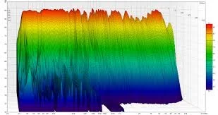

Wie sieht denn der Wasserfall der 160er Messung aus? Kann den einer von euch mal posten? Ich hab kein rew installiert...
  • #70
  • #72

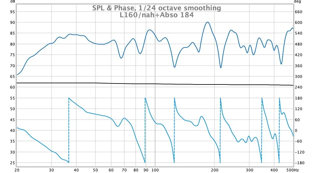

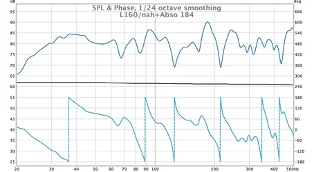

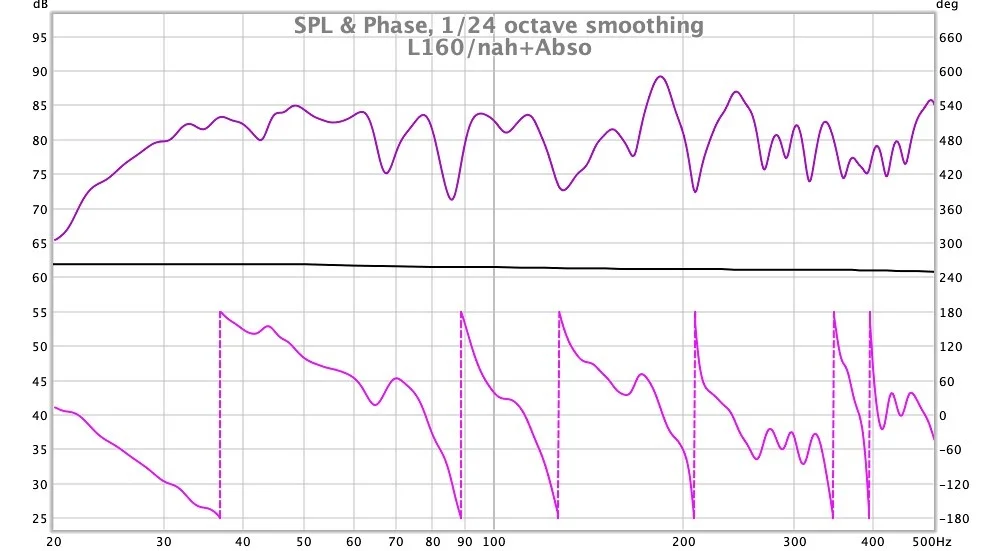

160/nah Links:

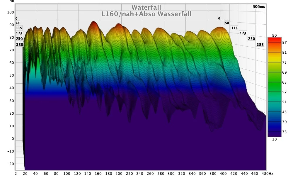

160/nah Links Wasserfall:
L160:nah+Abso Wasserfall.webp
versteh ich das richtig? Der Nachhall der Raummode bei ca. 45Hz verschwindet allein durch die Positionierung ja trotzdem nicht oder?

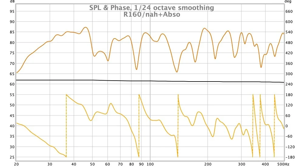

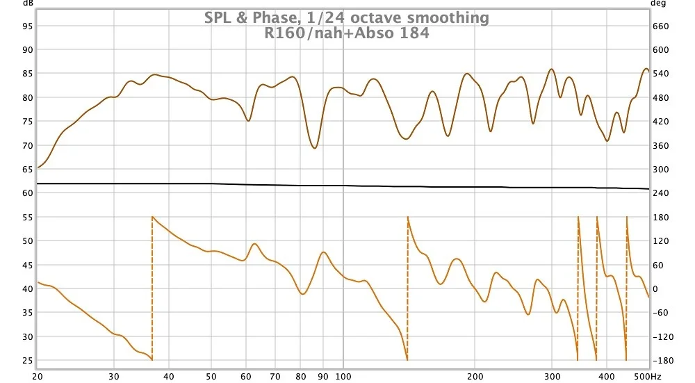

160/nah Rechts:

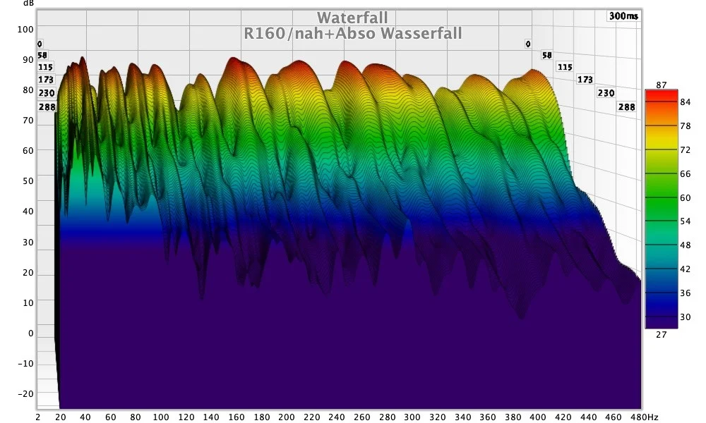

160/nah Rechts Wasserfall:
R160:nah+Abso Wasserfall.webp

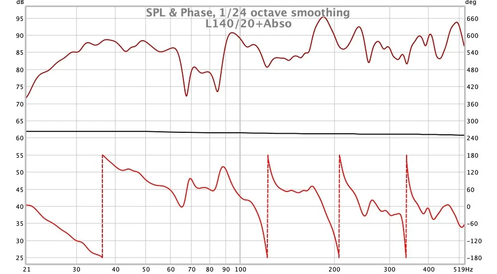

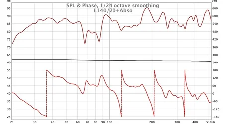

Was haltet ihr alternativ noch von dieser Messung? Hier hätte ich vielleicht nur ein großes Tal
Links 140/20

Hier wäre noch eine Alternative wo ich die Nische mit eingerechnet habe und sich eine neue Raummitte dadurch deviniert.
L160/nah bei Raummitte 184
L160:nah+Abso 184.webp
R160/nah bei Raummitte 184
R160:nah+Abso 184.webp
sieht die Messung besser oder symmetrischer aus? Die Abstände zwischen Boxen und Seitenwände wären aber durch die Nische wieder nicht gleich..
