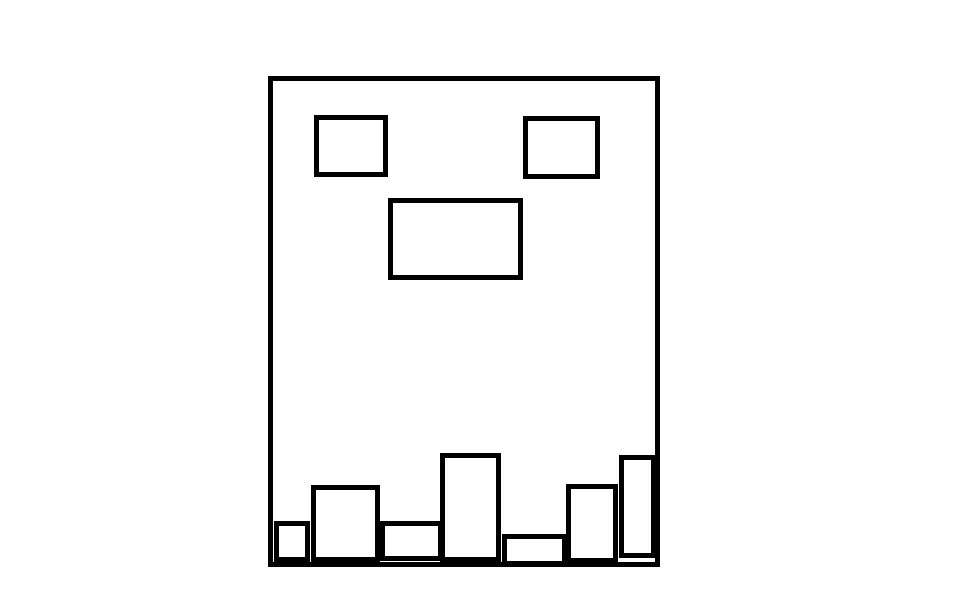

Wenn du die Rückwand mit Schränken verschiedener Tiefe ausstattest, dann hättest du einen großen Bassdiffusor. Ansonsten gibt es noch die Option, außer klevere Möblierung akustisch nichts zu machen. Geht auch. Dann muss man die Stellen im Raum kennen, wo man den Bass besser beurteilen kann etc. Mach ich im Wohnzimmer so. So ein zwei Kopfhörer plus Stereoanlage plus kleine Monitorboxen hier, da geht schon was. (Plus Studio).

Wenn die Schränke solide wären, ja. Aber da er sie wohl wahrscheinlich nicht mit Beton oder Sand füllen möchte, nein.
Kennst du Produkte von Realtraps? Kombinieren einen Bassabsorber mit geringer Perforation mit Diffusion, d.h. die Diffusoren sind Hohlräume mit Absorbermaterial gefüllt. Schränke sind nichts anderes: Hohlräume, mit kleiner Perforation (Schlitze zwischenTüren), mit Klamotten gefüllt.
Reaktionen: R-Kelly
Wie reden hier aber über Bass, der verhält sich anders. Stell dich Mal in nen Schrank und Dreh den Subwoofer im Raum auf. Dann hörst selber wie sehr den Bass eine Lage Bretter interessiert.
Reaktionen: R-Kelly
Ja ok, der Bass dringt ein, ist aber auch gut. Die tieferen Mitten werden aber gestreut.
