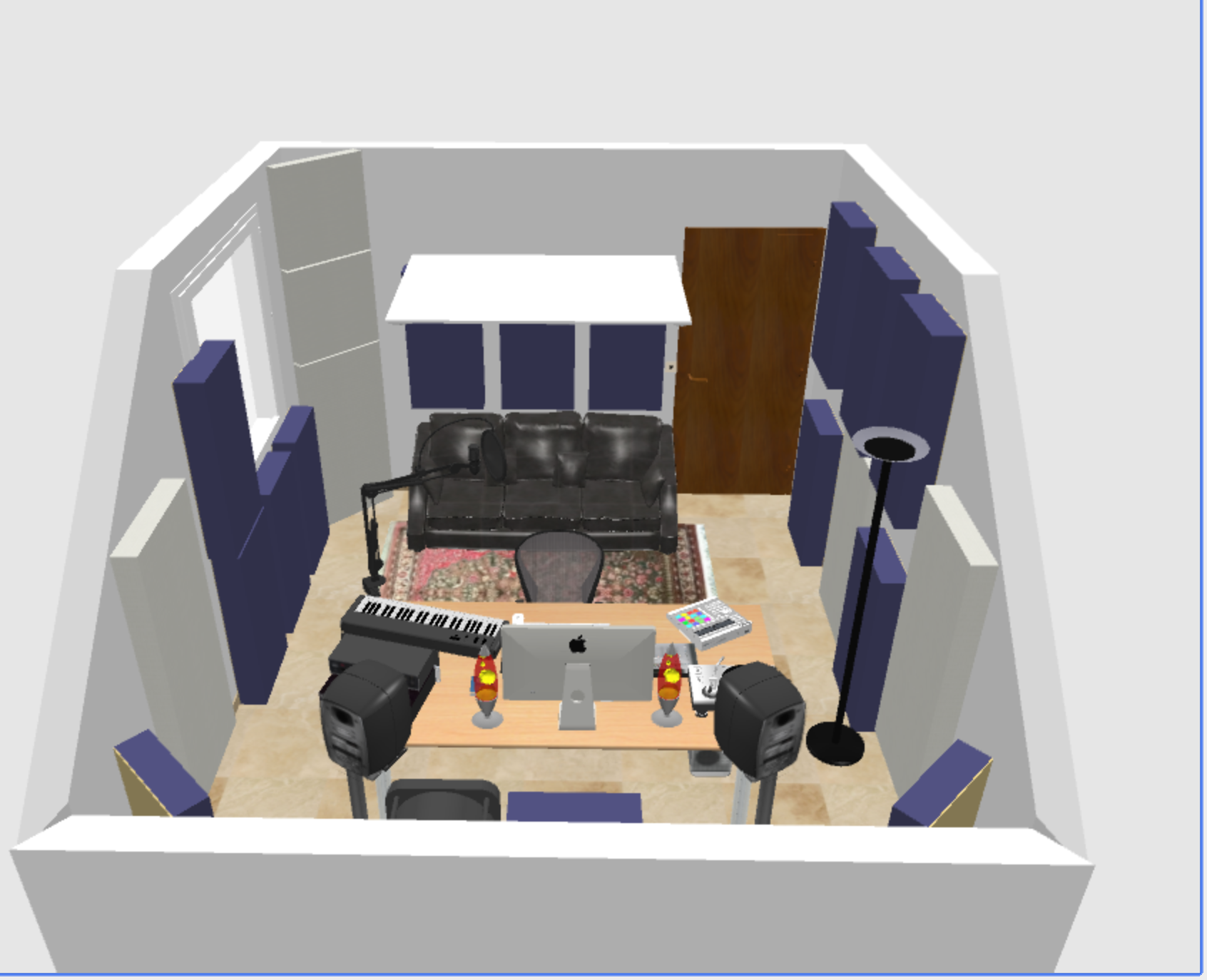

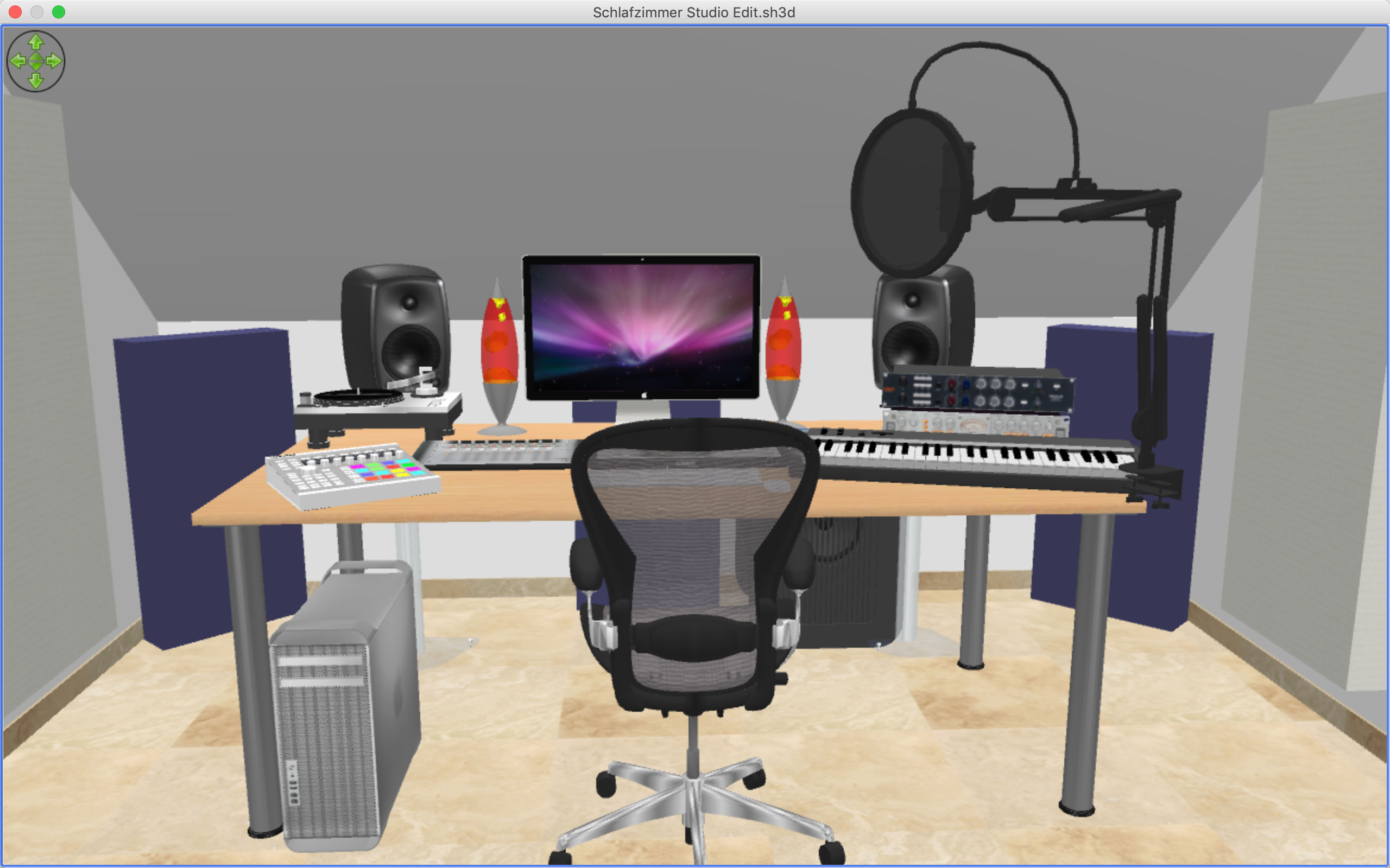

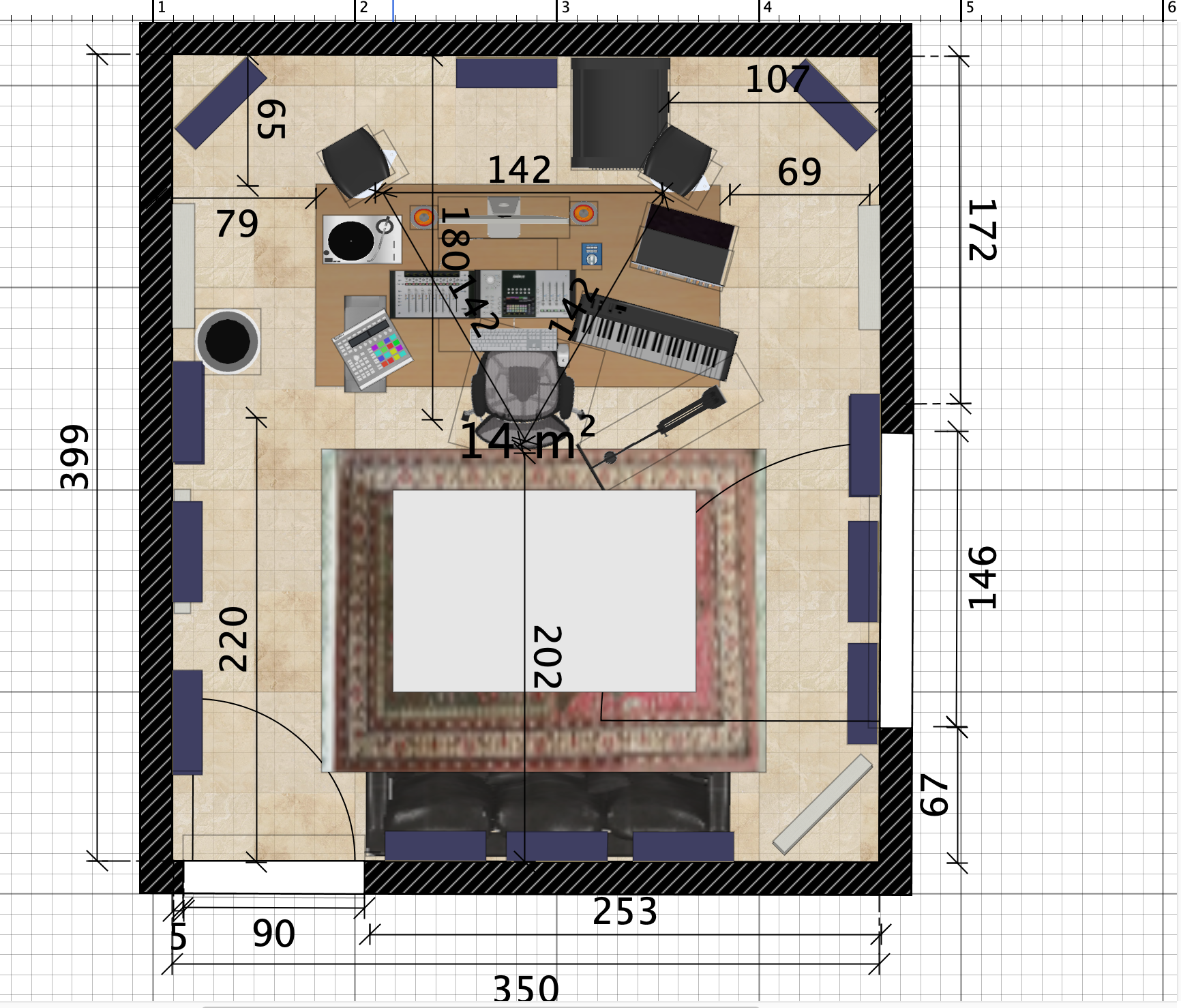

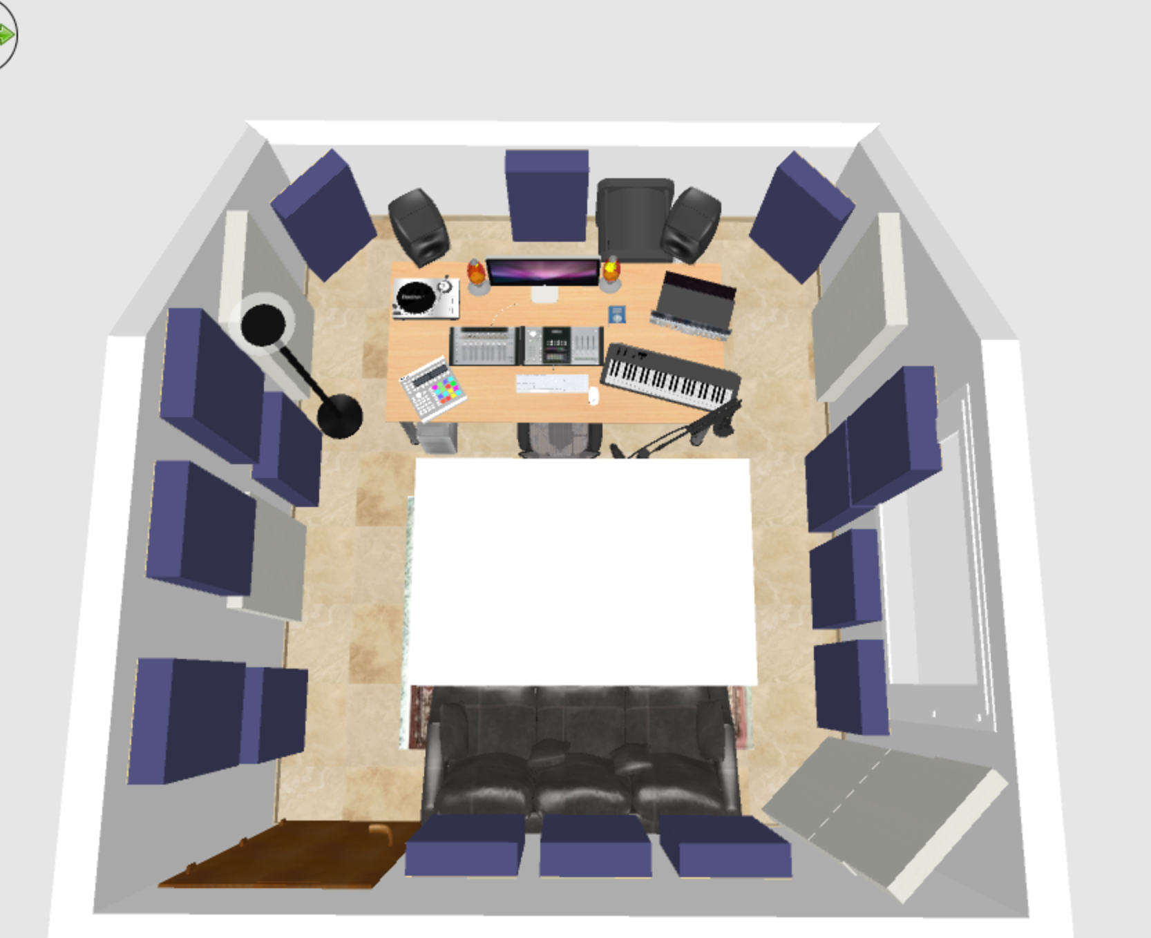

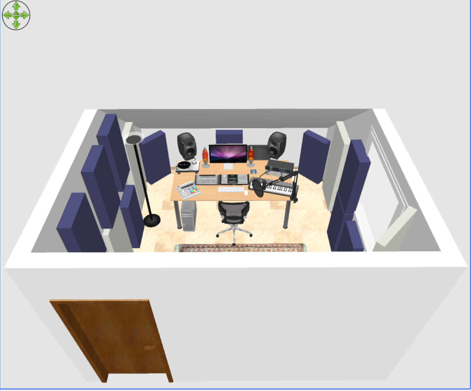

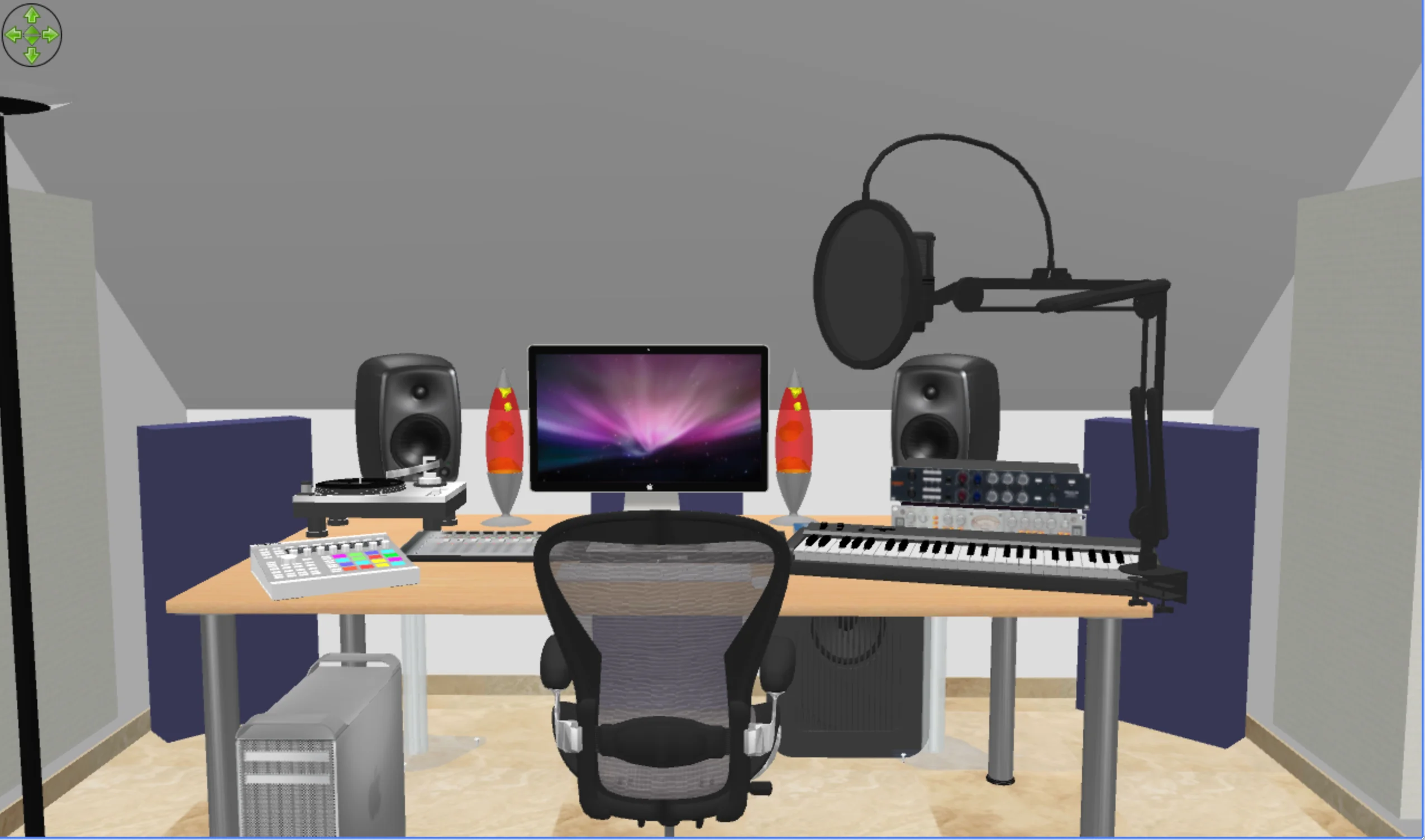

Hey habe den Plan jetzt fast fertig und hab mir nun auch das Beyerdynamic MM1 als Messmikro besorgt. Ein Behringer* hätt's wahrscheinlich genauso getan aber gut.. Bei Beyerdynamic habe ich mit der Seriennummer nun das passende Kalibrierungsfile bekommen, welches als txt.Datei vorliegt.
Jetzt möchte ich demnächst die Messungen machen und muss mich da erstmal tief in die ganze Materie reinlesen, da werd ich wohl nicht drum rum kommen. Den REW Tutorial Thread habe ich schon angefangen zu lesen aber bin da noch nicht ganz durch. Zur korrekten Vorgehensweise beim Messen hätte ich aber dennoch ein paar fragen:

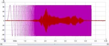

Schau lieber dass du nicht Clipst. Lies dir im REW Manual durch was der Punkt "Captured" bedeutet und pass darauf auf.

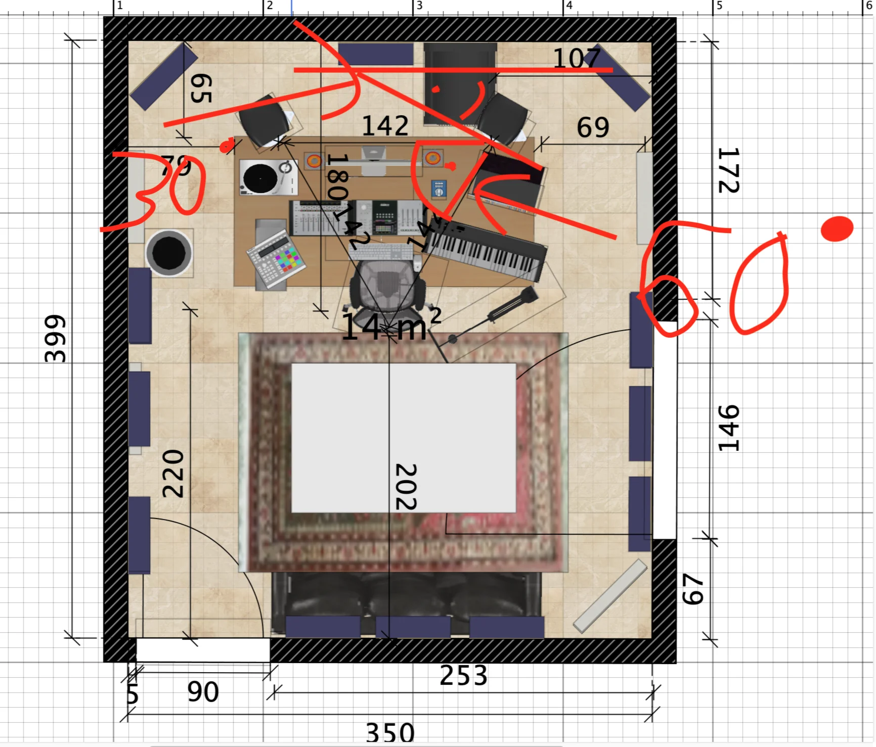

Naja in einem 14qm großen Raum mit Dachschräge hat man leider nicht viel Raum um großartig hin und her zu schieben. Wie genau muss ich mir das vorstellen und woran erkenne ich ob die Symmetrie passt? Soweit ich weiß sollten die Speaker doch möglichst auf der Längsseite mit Rücken zur kurzen Seite und möglichst gleichen Abstand zu den Seitenwänden aufgestellt werden. Die 33 / 38% Wandabstand sind ja so wie du sagtest, nur ein grober Anhaltspunkt. Der Abstand der Hochtöner zueinander, sowie zu den Ohren sollte möglichst gleichlang sein für ein korrektes Stereodreieck richtig? Also ist man da ja schon mal sehr limitiert was das rumschieben der Speaker betrifft oder versteh ich da was falsch? Den Sub hingegen kann ich schon eher hin und her schieben.

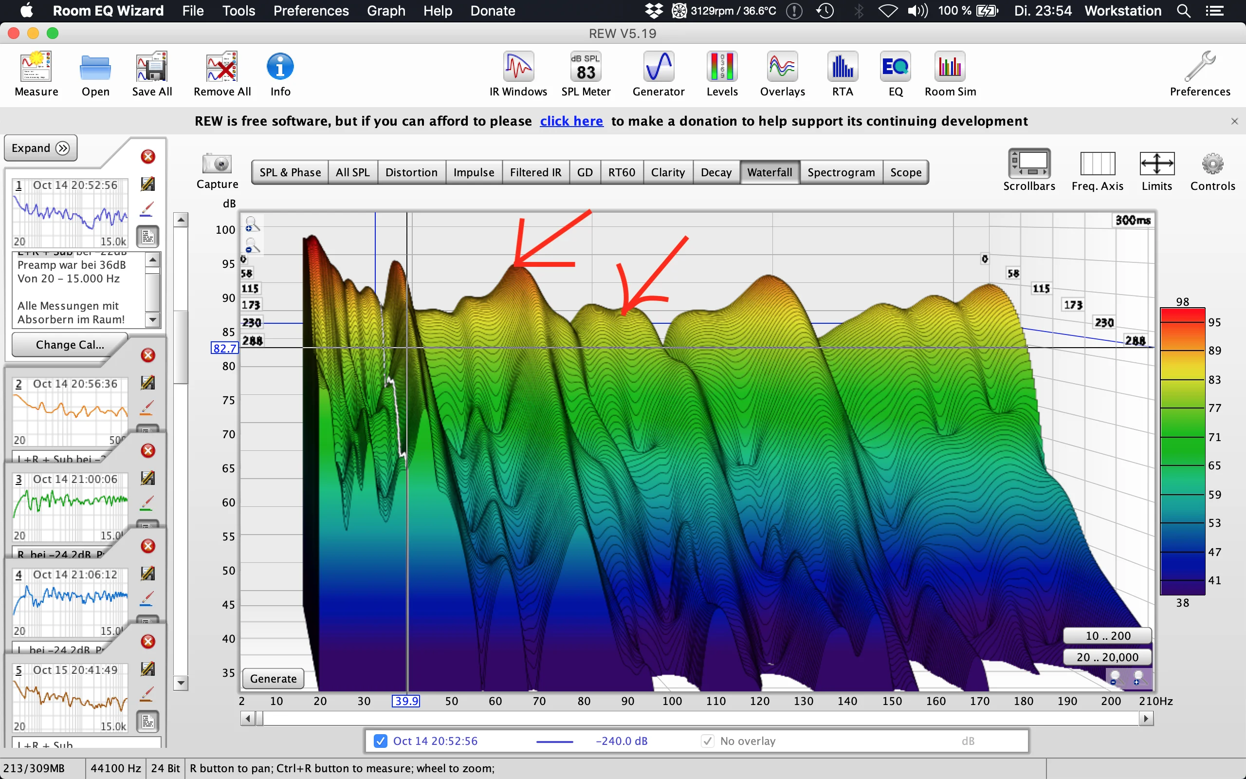

Hier mal ein Screenshot meiner ersten Messung mit (Absorbern) als Wasserfalldiagram:

Ich hab noch nicht genau verstanden wie man das Ding ließt. Also Frequenz und dB ist klar aber wie ließt man das mit den 300 ms? Woran erkenne ich welche Frequenzen wie lang sind? Müssen die Berge unterhalb der blauen Linie also bei 82,7dB sein? Um so leiser die Frequenz, umso länger die Nachhalzeit oder eher andersrum?

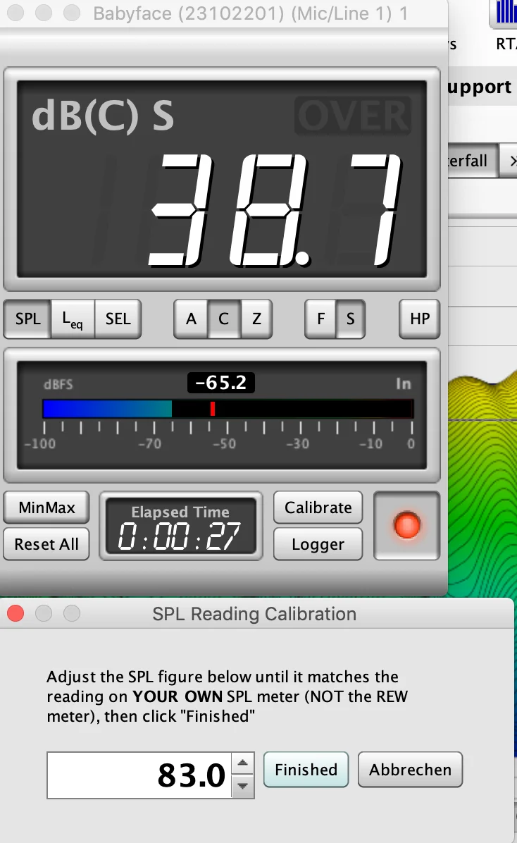

Danke für den Tipp. Werd ich dann sicher auch so machen. Allerdings hab ich immernoch nicht verstanden warum man für die Bestimmung des 83dB Abhörpegels unbedingt ein externes Gerät für braucht? Wenn ich mein Messmikro hinstelle und meine Abhöre soweit aufdrehe bis in REW 83dB angezeigt wird, ist das dann nicht das gleiche?
Weil du deine Reihe so nicht kalibriert hast.
Wenn du deinen Preamp anders einstellst, bekommst du eine davon abhängige, falsche, Anzeige.
Du bräuchtest eine Schallquelle die einen definierten Pegel SPL abgibt.
Meinetwegen 83 dB SPL.
In diesen Aufbau bringst du dann dein Mikrofon und deinen Verstärker ein und drehst so lange auf, bis die Meßanzeige eben dem tatsächlichen akustischen Pegel, der auf das Mikrofon einstrahlt, entspricht.
Dann hättest du einen kalibrierten "Messaufbau".
In einem gekauften SPL-Meter ist dieser interne Aufbau vom Hersteller so kalibriert worden.
Mit dem kalibrierten SPL-Meter stellst du überhaupt erstmal einen definierten Bezugspunkt her.
Hier SPL an der Abhörposition.
REW weiß nicht wie laut deine Boxen aufgedreht sind und auch nicht was du an deinem Preamp eingestellt hast.
Du schaltest ein externes SPL Meter ein, drehst das Kalibrierungssignal so laut bis dein externes Meter 83 dB anzeigt.
Dann drehst du deinen Mic Preamp soweit auf dass REW um die 20 dB Eingangspegel hat (da klippt es meist nicht, prüfe das aber selbst).
Und dann tippst du bei der SPL Kalibrierung in REW 83 dB ein.
Dreiecksgröße + Abstand zur Wand hinter den Boxen bietet genug Spielraum um eine Weile beschäftigt zu sein.​
Finde eine gute Position für einen Speaker, stelle den 2. symmetrisch auf und messe beide einzeln, vergleiche die Messungen. Das sollte keine großen Abweichungen geben - dann hast gute Symmetrie.
https://www.nti-audio.com/de/anwendungen/raumakustik-bauakustik/nachhallzeit-rt60
Nein die Frequenzen sollen nicht unter der blauen Linie sein. Der Frequenzverlauf soll möglichst gerade sein.
Was deinen Raum aber viel mehr belastet sind unregelmäßige Nachhallzeiten von Bassfrequenzen. Dass sind in deinem Post alle Berge die abgeschnitten sind und alle Täler die kürzer sind auf der Zeitachse. Im Idealfall hast du um die 0,3 oder 0,4 Sekunden Nachhall. In kleinen Räumen fällt man da in der Regel weiter drunter weil sie sehr viel Behandlung brauchen. Vor allem wenn man hauptsächlich poröse Absorber einsetzt.
Der Idealgraph wäre eine gerade Frequenz = alle Frequenzen um die 83 dB laut
Und alle Berge brauchen 300 MS bis sie auf 23 dB gefallen sind.
Das heißt du musst mit Absorption dafür sorgen, dass die Frequenzen nicht 800 MS brauchen bis sie ausschwingen sondern das nur 300 MS dauert. Es ist normal dass Bassfrequenzen etwas länger ausschwingen - aber halt nur um die 200 MS länger als der Rest.
Und Ausschwingen heißt hier im Kontext: Wenn eine Frequenz 83 dB laut gemessen ist, soll sie nach 300 MS um 60db leiser (ausgeschwungen) sein. Wie in dem Nachhallzeit Link beschrieben.
Stell das Fenster da in deinem Post grob auf 85 dB Top und 25 dB Bottom ein (60dB) und lass die Zeitachse auf 300 MS. Alles was dann Abgeschnitten ist = Problem, Alles was arg kürzer ist als 300 MS = Problem.

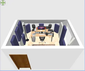

Bevor ich hier einen eigenen Thread aufmache mit Messungen, Skizzen, Fotos usw. möchte ich versuchen Messfehler so gut es geht von vornherein zu vermeiden. Mit der Auswertung der Messungen muss mich ja zwangsläufig auch auseinandersetzen. Sonst kann ich ja mit den ganzen Messungen nicht sonderlich viel anfangen. Da bin ich ja gerade dabei mich da reinzulesen. Aber allein das kostet schon ne Menge Zeit..

Schau auf diese 2 roten Pfeile:
Das Signal ist bei 80 Hz ungefähr 95 db laut.
Bei 100 Hz nur ungefähr um die 85 db laut.
Jetzt mal ganz grob zusammengefasst.
Dieser 10 db Unterschied wird nicht Level abhängig sein.
Das heißt wenn du jetzt deine Speaker um 5 db lauter drehst, dann werden es bei 80 Hz 100 db sein und bei 100 Hz 90 db.
Probleme bleiben Probleme und sind in der Regel sehr konstant was Level angeht.
Wenn du ein Loch bei 300 db hast das 15 db tief ist dann hörst du 300 Hz nicht. Und das wird auch nicht besser wenn du lauter oder leiser drehst. Es wird im Vergleich zu den anderen Frequenzen immer ein tiefes Loch bei 300 Hz bleiben.

Ich sag dir jetzt einfach kurz wie ich das machen würde.
- beide Boxen auf - 6 dBu hinten einstellen / keine Filter reinmachen
- beide Boxen an die Frontwand, eine links in die Ecke, eine rechts, ganz normal mit dem Interface verbinden.
- Ich dreh sie ca 30 Grad ein, so dass beide nach das gleichseitiges Dreieck Ding aussehen.
- Zwischen den Boxen werfe ich auf den Boden einen Meterstab
- Ich fange immer bei rund 2 Meter an und gehe bis max 1 - 1,2 Meter zusammen, als Orientierung liegt der Meterstab auf dem Boden.
- Also einfach Raummitte Kennzeichnen, einen 2 m langen Meterstab auf den Boden werfen, parallel zur Frontwand, und den 1 Meter Punkt des Meterstabes auf die Raummitte Markierung legen.
- Dann die Box die links in der Ecke steht zum einen Ende des Meterstabs schieben, die andere zu dem anderen Ende des Meterstabs.
- Dann stehen die Boxen 2 Meter auseinander
- einen 2. Meterstab nehmen und im 60 Grad Winkel - wieder so gleichseitiges Dreieck mäßig - von der Box schräg nach hinten zur Raummitte ungefähr 2 Meter messen
- Dann habe ich meinen Abhörpunkt.
- Hier stelle ich dann das Mic erst mal hin.
- Jetzt steht alles ungefähr in einem gleichseitigen Dreieck - 2 Meter Schenkellänge des Dreiecks.
- Dann REW anmachen
- SPL Kalibrieren
- beide Boxen stehen auf - 6db - das heißt die werden das gleiche wiedergeben.
- Ich kalibriere mit beiden Boxen an - gleichzeitig - beide laufen
- ich dreh am Monitorcontroller so laut das das SPL Meter das ich in Richtung Mic halte um die 83 dB anzeigt
- dann dreh ich den Mic Pre so weit auf das REW ca -20 dB Eingang anzeigt
- dann tippe ich in diesem REW SPL Fenster 83 db ein und dann habe ich kalibriert - mehr mach ich nicht.
Ich nehme für diese Kalibrierung immer beide Boxen, der Grund dafür ist, das eine Messung mit beiden immer so um die 3 - 4 dB lauter ist als eine mit nur einer Box.
Und ich muss ja aufpassen dass ich nicht clippe - also nehme ich das lautere Signal - denn ich stelle da später nicht mehr rum wenn ich nur mit einer Box messe - denn diese Messung ist halt dann im Vergleich zu der mit beiden Boxen einfach nur 80 db laut was ja genauso ok ist. Denn Messungen mit 80 und 83 sind realistisch. Und ich kann in REW die Kurve ja angleichen - wenn ich es optisch gleich haben will - aber selbst das mach ich nie. Und die andere Box ist genauso laut weil beide auf -6 dBu hinten eingestellt sind, REW bläst ja überall das gleiche rein.
Wenns mit beiden Boxen nicht clippt am Eingang dann mit einer sicher nicht. Das mit Clipping musst du in dem "captured" Fenster nochmal prüfen - schau wie ich gesagt hab im Manual von REW nach diesbezüglich.
Dann bin ich messbereit. Der Raum ist symmetrisch alles fein.
- Ich messe dann nur mit dem linken Speaker
- Dieser steht jetzt wenn ich auf meinen Meterstab schaue 1 Meter von der Mitte entfernt. Das heißt ich messe ein 2 Meter großes Stereodreieck (auch wenn nur mit einem Speaker), denn mein Mic steht in der Raummitte 2 Meter diagonal gemessen von dieser Box weg.
- Die Box steht ganz nah an der Frontwand - fang ganz vorne an.
- Hab ich das gemessen, dann rücke ich die Box um 5 oder 10 cm weiter zur Raummitte.
- Der Abstand zur Raummitte beträgt wenn ich 10 cm weiter rein rücke nur noch 90 cm
- 2 x 90 = 180
- Ich muss wieder zu meinem Mic messen von der Box aus und so lange vorschieben mit dem Mic bis es 180 cm von der Box entfernt ist.
- Dann messe ich dieses 1,8 Meter Stereodreieck
- Und so geht es dann immer weiter bis ich halt nur noch ein Dreieck hab das 1 - 1,2 Meter groß ist. Immer in so 5 oder 10 cm Schritten.
- Dann kannst du hinterher die Messergebnisse vergleichen.
Und dann geht es weiter.
- Wieder alles auf Start - Box 2 Meter auseinander - jetzt aber nicht mehr direkt an der Frontwand sondern 10 cm weiter davon entfernt.
- Und wieder messen von 2 Meter bis 1,2 Meter
Und dann 20 cm von der Frontwand entfernt - und wieder von 2 - 1,2 Meter
Und dan 30 cm...
Ich denke du siehst auf was das raus läuft.
Immer alles schön in REW beschriften und dann kannst du dich hinsetzen und schauen wo das gut funktioniert in deinem Raum.
Aus den Messungen die vermeintlich besten Position raussuchen und dann hier prüfen ob der andere Speaker das gleiche macht.
Und dann schauen ob das auch mit beiden passt.

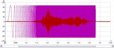

Meinst du mit Capture das Fenster wo man die Grafik speichern kann? Habe im REW Manual nachgeschaut und per Suche nur das gefunden.. vermute aber du meinst etwas anderes.

Es wäre daher in deinem Fall echt von Vorteil wenn du dein Basistreatment mit dem Zeug dass du hast vorab schon in etwa so aufstellst wie es Sinn ergeben könnte. Wenn du wissen willst wie - messe vorher und nachher - das kann dir keiner sagen vorab. Die Anordnung deiner Absorber wird Einfluss auf die Messergebnisse haben. Ich würde auch nicht unbedingt nur auf den Wasserfall schauen. Du kannst ruhig auch auf die Frequenzkurve jetzt bei der Positionierung schauen. Später dann auf den Wasserfall - oder eigentlich beides - aber ich schau eigentlich immer auf die Frequenzkurve bei diesem anfänglich Rückspiel und wenn ich dann gute Positionen ausfindig gemacht habe vergleiche ich von denen die Wasserfälle.
Wie finde ich denn raus was welche Aufstellung der Absorber am besten Sinn ergibt? Durch Trial and Error Messen und positionieren? Dann hätte ich aber ein dutzend Löcher an Wänden und Decken.. Absorber in die Ecken ist ja denk ich mal grundsätzlich nicht verkehrt und Erstreflexionspunkte an den Seitenwänden habe ich mit dem Spiegeltrick bedämpft (glaub ich zumindest). Leider versperrt mir die Türe eine Ecke des Raumes, wo ich quasi keine Absorber anbringen kann. Hier mal eine Skizze und 3D Bilder als Beispiel:

Ein Dreieck wo alle Seiten gleich lang sind hat in der Ecke 60 °. Da musst du nix rechnen.
Wen jemand sagt Speaker um 30 Grad eindrehen ist das gemeint was ich dir mit eingezeichnet hab. In Relation zur Frontwand Quasi...
Dann schießt du genau der 60 ° Linie entlang wie du siehst.
Bei dir heißt das Scope. Bei mir Captured. Keine Ahnung wer jetzt eine neuere oder ältere Version hat. Macht das gleiche...
https://www.roomeqwizard.com/help/help_en-GB/html/primer.html
Das ist das was ich auf die schnelle gefunden hab. Keine Ahnung ob das das aktuelle Manual ist aber darum gehts.
Du muss gleich nach ner Messung (wenn ud ne Weile rum klickst ist das weg - weiß nicht warum) auf den Scope Reiter Klicken. Dann kannst du sehen ob die Messung geclippt hat. Das Signal sollte halt nicht aus diesem Rosa Balken raus gehen (Kann sein dass rosa nicht die Default Farbe ist, aber das ist egal - du sollst halt drin bleiben mit der Welle). Lies das einfach nochmal im Manual wenn dich die Details interessieren.
Es wäre echt nice wenn ich hier noch etwas Nachhilfe mit dem Lesen & Auswerten der Messergebnisse bekommen könnte. Worauf muss ich beim anfänglichem Rück-Spiel und Messen genau achten? Ich nehme an einen möglichst geraden Frequenzgang zu erreichen aber erreiche ich diesen überhaupt durch bloßes Rücken im leeren oder möbeliertem Raum? Muss ich hier nur auf den Bassbereich achten oder auf die Fullrange? Was ist mit ETC? Spielt das eine Rolle für das festlegen der optimalen Position? Oder noch einfacher gefragt.. Woran erkenne ich in REW die bestmöglichste Position der Lautsprecher und des Subs gefunden zu haben?
Ich schau nur auf den Bereich unter 300 - 400 Hz beim Rück-Spiel. Ganz einfach weil je tiefer die Frequenz umso aufwändiger die Maßnahme dagegen. Also schau ich dass ich dass finde was die geringsten Täler und Berge hat. Oder eben dann nur einen hohen Berg oder ein tiefes Tal.
Auch das ist wieder sehr schwierig zu beantworten. Denn ohne Erfahrung wird man nicht einfach bewerten können was jetzt wirklich besser oder schlechter ist.
ETC schau ich hier eher nicht.
Um ganz ehrlich zu sein fange ich meist einfach an zu messen. Ich mach mir mit Klebeband Markierungen auf dem Boden ziehe das durch und kümmere mich eher um eine eindeutige Beschriftung. So dass ich hinterher nachvollziehen kann wo was war.
Und wenn ich dann mal durch bin mit dem Prozedere setz ich mich hin und schau mir die Messungen an.
Da schau ich zuerst auf den Frequenzgang von 0 bis 400 Hz. Ich stell mir das Fenster so ein.
Dann pick ich hier die raus die insgesamt am ausgewogensten aussehen. Heißt wo die Differenz zwischen dem Höchsten Berg und dem Tiefsten Tal am geringsten ist - einfach was einer geraden Linie mal am nächsten kommt.
Und dann schau ich natürlich schon auch ob Messungen dabei sind die eigentlich fast gerade sind bis 400 Hz - jetzt aber nur ein sehr tiefes Tal haben beispielsweise. Das ist ja erst mal auch nicht schlecht weil ich ja dann nur 1 Problem habe - auch wenn ein heftiges - Abe nur eins.
Du siehst es gibt mehrere gut und schlecht. Festhalten kann man dass je tiefer Probleme liegen - umso mehr wird man dagegen machen müssen. Also lieber ein Loch bei 250 Hz als eines bei 50 Hz.
Und wenn ich die Favoriten raus gepickt habe dann schau ich da mal in die Wasserfälle mit was ich es zu tun hab.
Aber am Anfang interessiert mich echt nur unter 400 Hz.
Ich denke du wirst in den Ecken damit den Bassbereich am besten attackieren können. Ich weiß aber nicht ob das reicht was du hast. Kann sein dass du auch mal 2 Übereinander Probieren musst (doppelt dick) dass sich was zuckt. Musst du testen.
Ich würde die erst festbohren wenn ich sicher bin dass die da bleiben. Jetzt erst mal nur an die Wand stellen falls die sie beim ersten Durchgang der Messungen schon nutzen willst.
Mach das dann mit Hilfe des ETC... Spiegel ist nix...
Du siehst eine starke Reflexion im ETC - du platzierst einen Absorber da wo du die Reflexion vermutest - du misst und schaust ob du richtig liegst - Job Done.
Natürlich wird man dann das mic im Arbeitsradius rum schieben um sicher zu gehen, dass man den Absorber so platziert hat, dass er die Reflexion so gut erwischt dass sie nicht mehr auf den Sweetspot treffen kann. Aber da bist du noch ein Stück weg davon...
Die Absorber im hintern Bereich an den Seitenwänden machen im übrigen vermutlich nicht sehr viel außer Flatterecho einzudämmen. Eine besondere Hilfe für den Bassbereich oder Erstreflexionen sind sie hier nicht.
Ich würde erst mal schauen ob dir das Zeug dass du hast überhaupt für eine Behandlung deines Bassbereiches reicht, nicht dass zum Schluss alles in den Ecken steht und du gar nix mehr hast für die Seitenwände - nicht total unwahrscheinlich :)
Mit porösen Absorbern Moden zu bekämpfen wird mit den Panels die du da hast vermutlich am meisten in den Ecken bewirken. Also denke auch an die Ecken zwischen Decke und Seitenwand.
Ich mein klick dich durch ein paar Threads und schau dir an welche Unmengen an Stein und Glaswolle häufig in kleinen Räumen verbaut werden muss um das alles einigermaßen zu bekämpfen.
Da werden dann aber Rückwände komplett 60 cm Dick behandelt, In den Ecken hängen überall 50 oder 60 cm dicke Absorber, auch in den Ecken bei der Decke. Und selbst da ist oft noch nicht ruhe.
Wenn nur poröse Absorber eingesetzt werden hilft in der Regel nur dick und sehr großflächig. Ganze Wände voll sehr häufig. Raumhoch.
Aber wenn ich jetzt nur so Panels wie du da hätte, so 20 oder 30 dm dick, würde ich die im 45 Grad Winkel so über die Ecken stellen. So wie du es eingezeichnet hast. Da sind die vermutlich am Effektivsten. Und wie gesagt, ich denke dass du mehr in den Ecken damit ausrichten wirst als einfach an die Wand gehängt. Ich mein die Dinger haben nicht mal einen Quadratmeter - welche Basswelle sollte sich an so einem Panel stören das irgendwo an der Wand hängt und zudem nicht dick genug ist um dem Bass ernsthaft Kraft zu entziehen. Für Erstreflexionen sind die sehr gut geeignet - aber wie auch schon erwähnt - bevor der Bass nicht passt hilft es dir nix wenn du die Erstreflexionen im Griff hast.

Wenn du nicht im leeren Raum messen willst - dann würde ich die Panels nicht an die Wände hängen sondern eher schauen was die in den Ecken machen.
