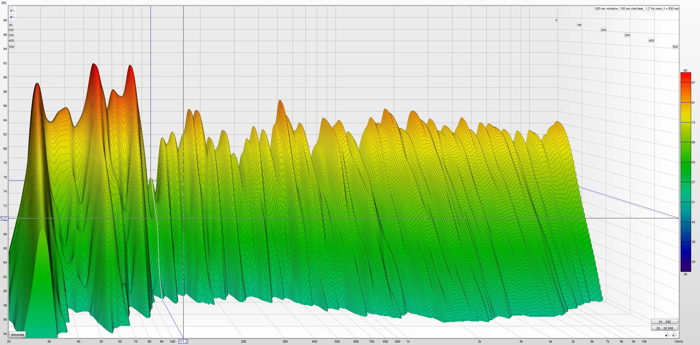

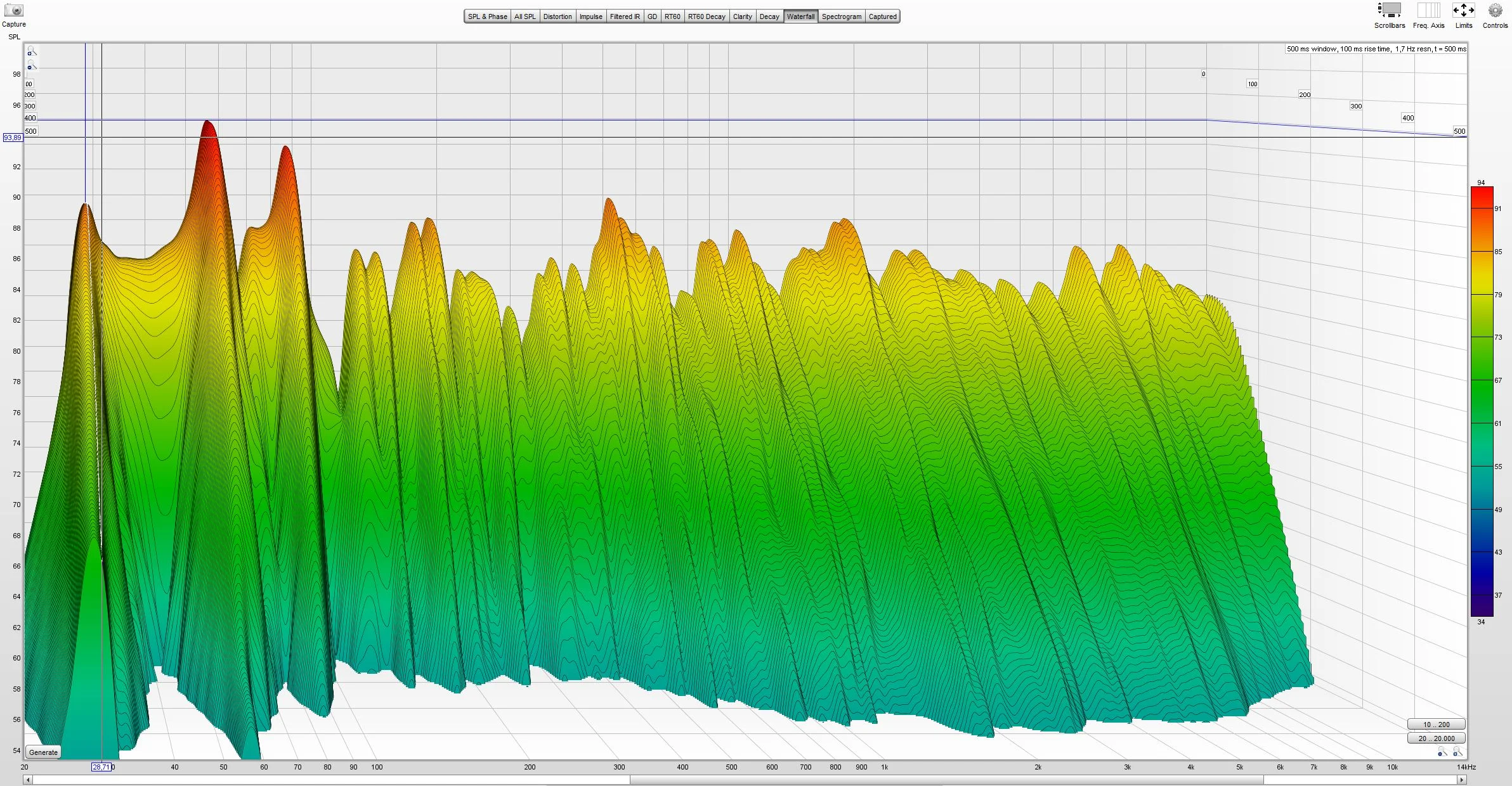

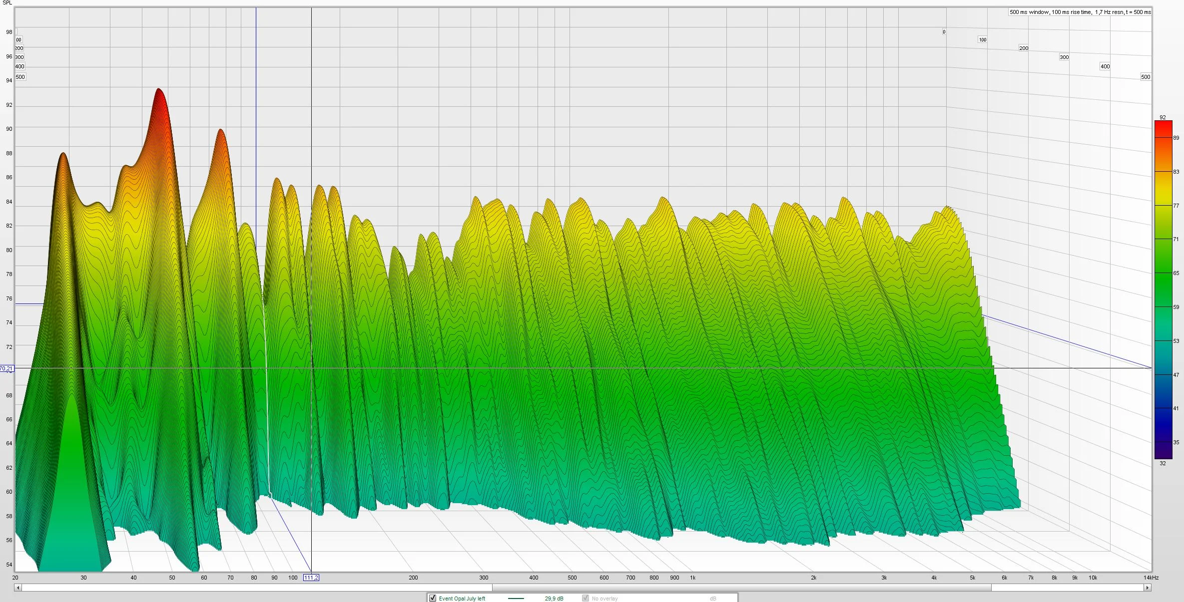

Erste Messungen:
Rechte Box
Linke Box
Stereo

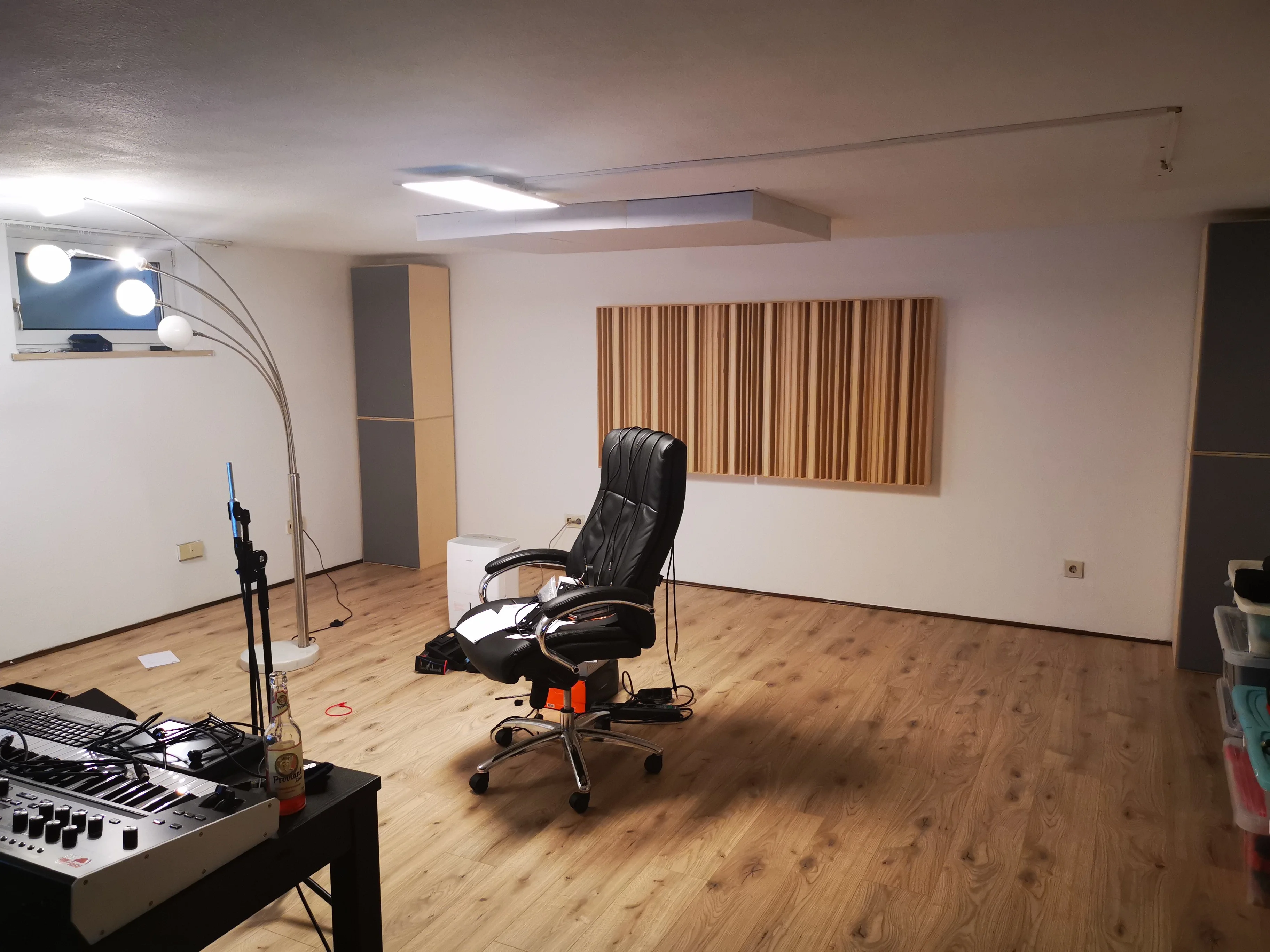

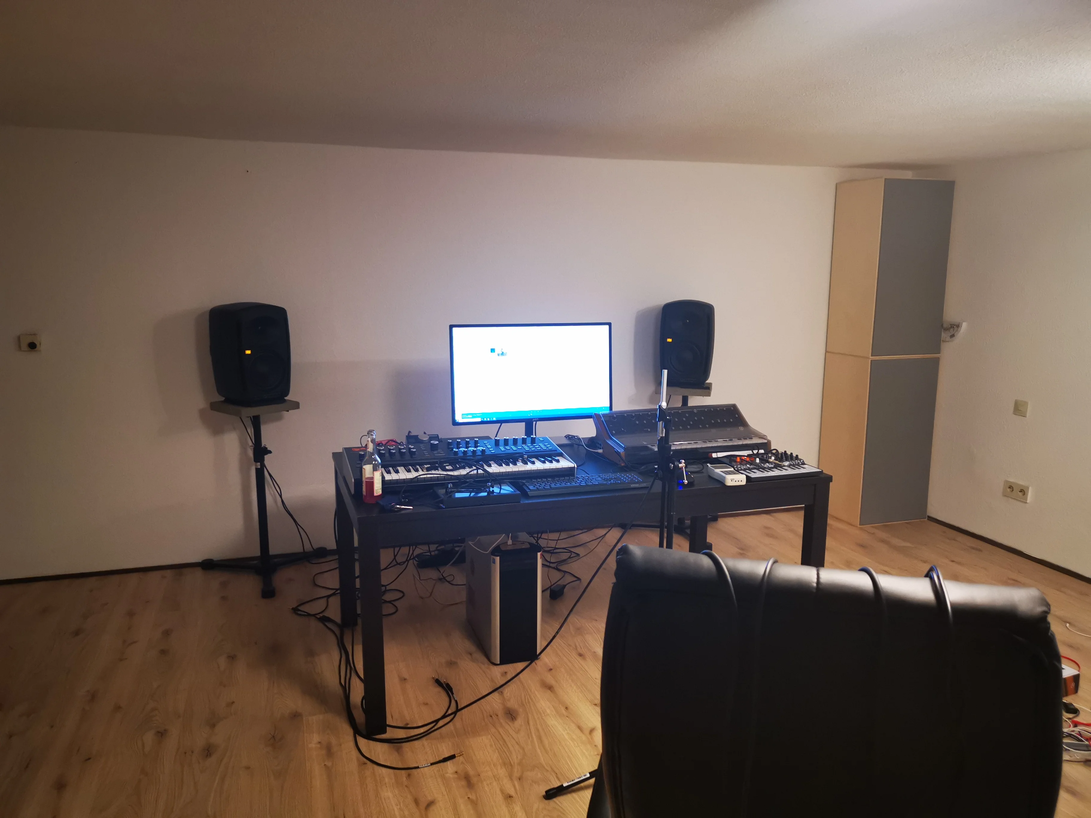

2 x Fotos vom Studio
Momentan klingt es noch wie in einer Tropsteinhöhle und ich habe noch eine deutlich hörbare Senke um 110hz.
Würde mich sehr freuen, wenn Ihr mir ein paar Tips geben könntet, wie man am besten weiter vorgeht.
