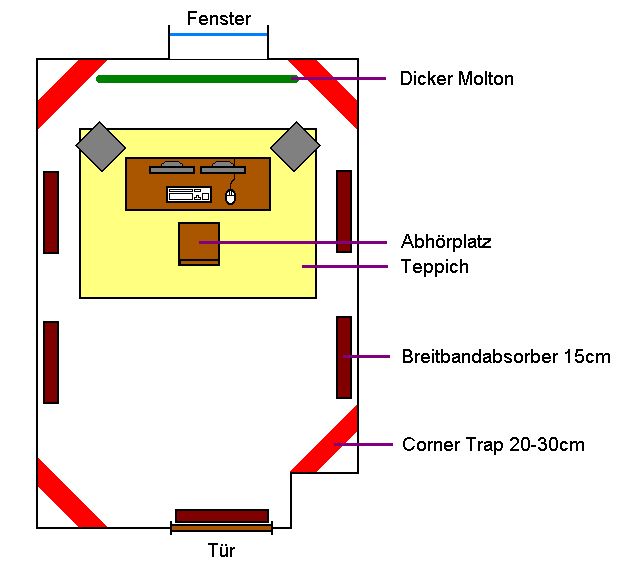

Servus zusammen!
Also die Situation ist wie folgt: in meiner WG steht ein kleines Zimmer leer, welches glücklicherweise nicht (wie meins und auch alle anderen Wohnräume) mit dem Fenster Richtung Strasse zeigt. Da kommt nämlich ein Höllenlärm rein den ganzen Tag, und vernünftiges Arbeiten ist damit fast unmöglich.
Jetz überleg ich mir, demnächst den Raum für meine musischen Zwecke umzugestalten, da mein momentanes Zimmer auch nicht bedeutend größer ist und ich ausserdem auch meine Mitbewohner weniger stören würde beim Sound machen.
Der Raum ist 2,8 Meter breit und 3,2 Meter lang und hat eine Höhe von 3,1 Meter. Dass das sehr klein und akustisch schonmal gar nicht so günstig ist, ist mir bewusst. Leider habe ich keine andere Möglichkeit und mein Wohnraum ist noch schlimmer (Würfel ^^)...ausserdem kann ich den aus Platzgründen nicht mit Absorbern vollkleistern.
Im angehängten Bild sind die geplanten akustischen Maßnahmen zu erkennen.
Die Absorber werde ich mir selbst aus Steinwolle bauen.
Zusätzlich zu den Eingezeichneten wollte ich noch eine Cloud an der Decke zwischen mir und den Monitoren anbringen, ausserdem sowohl an der vorderen als auch an der hinteren Wand einen schräg platzierten Absorber zwischen Decke und Wand.
Der Abhörplatz wird, wie es oft empfohlen wird, 38% von der Vorderwand entfernt sein.
Da der Boden aus Linolium ist, und vermutlich relativ stark reflektiert, wollte ich ausserdem einen Teppich unter meinem Arbeitsplatz verlegen.
Und jetz mal zu den Fragen:
1. Sind die Positionen der Absorber gut gewählt? (Werde die genauen Positionen per Spiegelmethode ermitteln)
2. Welche Dichte wäre für die Corner Traps und für die Breitbandabsorber zu empfehlen?
3. Reichen Corner Traps mit "Luft nach hinten" oder sollte ich die ganze Ecke mit Steinwolle-Dreiecken vollstopfen?
(Wenn der Unterschied gering ausfällt, würde ich zwecks geringerem Materialaufwand zu ersterer Methode greifen)
4. Welcher Abstand zur Wand ist für die 15cm Breitbandabsorber zu empfehlen? Sind 15cm als Absorberdicke eine gute Wahl?
5. Sind 20cm für die Corner Traps ausreichend um effektiv den Bassbereich zu beeinflussen oder sollte ich auf 30cm erhöhen?
So, das wars erstmal von mir, ich hoffe, ihr könnt mir helfen. Ein paar zusätzliche Ratschläge würde ich euch ebenfalls nicht übel nehmen ^^
Danke schonmal!

Dein Raum ist sehr klein. Weiterhin, mit diesen Masen bist Du relativ "nahe" an einem Kubus, was akustisch gesehen äußerst ungünstig ist.
Die von Dir vorgeschlagenen Masnahmen sind schon richtig, aber für diese Raumgröße nicht ausreichend, um den Bass im Griff zu bekommen.
Zum Glück hast Du eine sehr hohe Decke. Da würde ich vorschlagen, wenn nicht die ganze Decke, dann zumindest das vordere Drittel komplett mit 30cm Sonorock zu verkleiden.
Auch würde ich mehr von der Rückwand (links von der Tür) verkleiden.
Zu Deinen Fragen:
Dickere Eckabsorber oder die ganze Ecke gefüllt mit Material führt zu besserem Verhalten im Bassbereich. Aber mit nur 4 Eckabsorber (auch super dick) reicht die Fläche nicht um richtig Wirkung zu zeigen. Deswegen mein og. Vorschlag.
15cm Abstand ist schon am Limit. Ich empfehle meist 5-10cm.
Den dicken Molton würde ich mir sparen.
Achte darauf dass die Lautsprecher und der Abhörplatz ein gleichseitiges Dreieck bilden.
Auch empfehle ich Dir Messungen mit REW zu machen, denn nur so kannst Du die optimale Position der Lautsprecher und den Abhörplatz bestimmen.

Naja, also dass der Raum von den Maßen her alles andere als optimal ist, hab ich ja oben bereits erwähnt. Die einzige Alternative wäre mein momentaner (Wohn-)Raum, und der ist praktisch ein perfekter Kubus ^^
Das mit der Decke ist eine gute Idee, werde da dann wenns finanziell hinhaut, die ganze Decke verkleiden.
Sollte ich dann Luft zur eigentlichen Decke lassen, und wenn dann wieviel?
An der Rückwand ist leider, wenn die Eckabsorber drinnen sind, fast kein Platz mehr. Eventuell ein paar Zentimeter, aber sicher nicht genug um noch einen Absorber anzubringen (-> Breite 2,8 Meter).
Allerdings hatte ich mir überlegt, einen Absorber an der Tür zu befestigen, muss ich nur mal schaun inwieweit dass funktioniert (die Tür hat einen Glaseinsatz...).
Dass du mir empfiehlst, die Breitbandabsorber dünner zu bauen, kommt mir natürlich sehr gelegen (das hier gesparte Geld kann ich dann gleich in die Decke stecken).
Macht es Sinn, 2 Absorber mit 5cm und 2 Absorber mit 10cm zu verbauen?
Der Molton liegt schon hier rum, und irgendeinen Vorhang brauch ich sowieso, da kein Rolladen vorhanden ist...denk mal negativ wird er sich bestimmt auch nicht auswirken...
