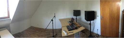

Hallo liebe Gemeinde,
bin der Neue :fuchtel: lausch gern Mugge und möchte auch bald mal wieder eigene machen.
Nunja, aufmerksam habe ich mich an den hier liebevoll aufbereiteten Threads langgehangelt und mich ans Werk gemacht:
Gern würde ich mit euch meine Ergebnisse teilen und euch bitten einmal aus dem Kaffeesatz hier zu lesen.
Meine Öhrchen schlackerten schon nicht schlecht vor Freude - aber da geht noch was oder? Nur was ?
Es punched ordentlich, nur wenn ich Dampf auf dem Kessel gebe ists doch, gerade unten rum, mir noch nicht aufgeräumt genug.
- Hinter den Boxen könnte ich nochmal bis zu 40cm entbehren
- Ersetze ich Teile des Sonorock durch Thermarock 50 8cm? (habe eine Quelle gefunden bei der ich bestellen könnte)
Rechts von meinem Hörplatz steht eine TV Wohnwand aus einem Hochschrank, Lowboard mit dem Hängeschrank drauf - die würde ich eeeigentlich ungern rausschmeißen zwecks Stauraum
Wobei ich andernfalls auch an eine Sitzecke dachte
Freu mich auf euer Feedback:victory:
Bedankt

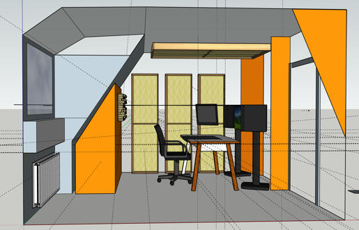

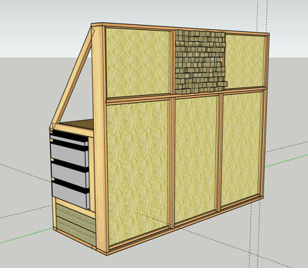

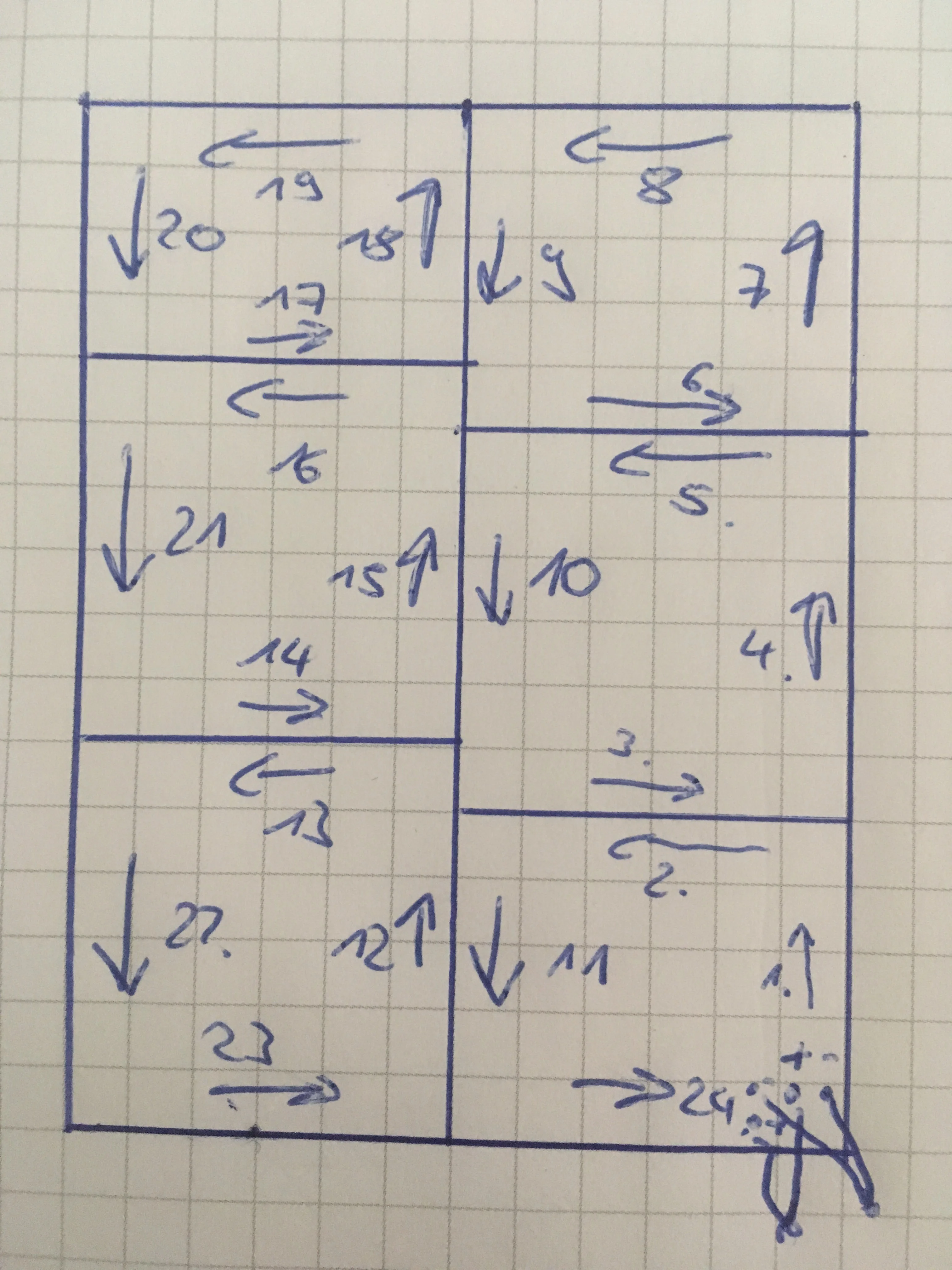

Der Plan:
Gestapelt die 10cm, an den Fronten+Decke sind 8cm in 12cm Schalbrettern

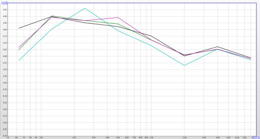

Hier meine Messergebnisse:
http://www.mediafire.com/file/jeps5ib8nht25rw/Kokos_Messung_Vorher_Nachher.mdat/file

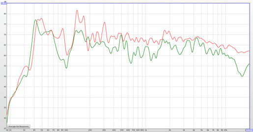

All SPL:
Rot: Vorher / Grün: Nachher

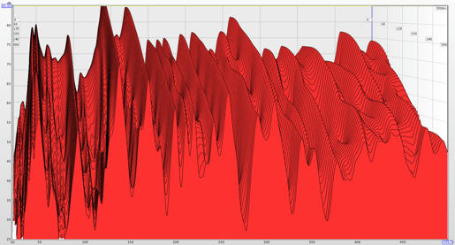

Waterfall
Vorher:
Nachher

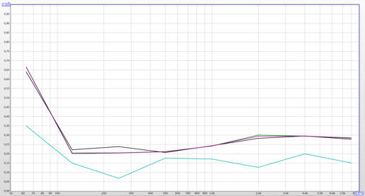

RT60
Vorher
Nachher

Bei dir zeigt sich auch wieder...size does matter, zumindest auf die Absorber und deren Wirkung bezogen.
Akustisch gar nicht mal so einfach dein Zimmer, hast du schon gut gelöst.
Trial and error?
Na mich laust es ja,
wie zur Hölle ist das zwischen 60-100hz, mit Tiefpunkt um -30db bei 85hz, zu verstehen ?
Liegts an der Mic kalibrierung, zu viel Sonorock - lohnts da mal Teile durch Thermarock 50 zu ersetzten und ja wo ooder straft mich da der Raum letztlich ? :D
Gut Eckabsorber müssen her, nur wie wuchtig müsst der wiederum ausfallen als das der "Attacke auf die 38hz macht" ?
Möchte natürlich so wenig Raumtiefe wie möglich "einbüßen"
Eher nicht.
Ja, Eckabsorber wären mein nächster Schritt. Mit viel Fleisch. Ideal natürlich auf die gesamte Wandhöhe. Wenn es räumlich zu knapp wird, kannst du auch versuchen, dich mehr auf die oberen Kanten zu konzentrieren, also Decke und obere Ecken.

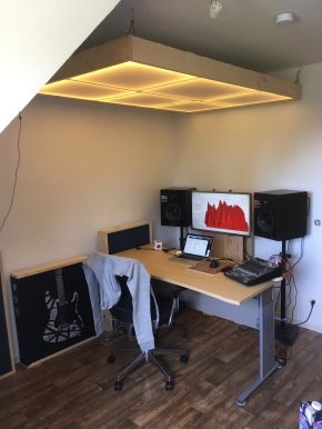

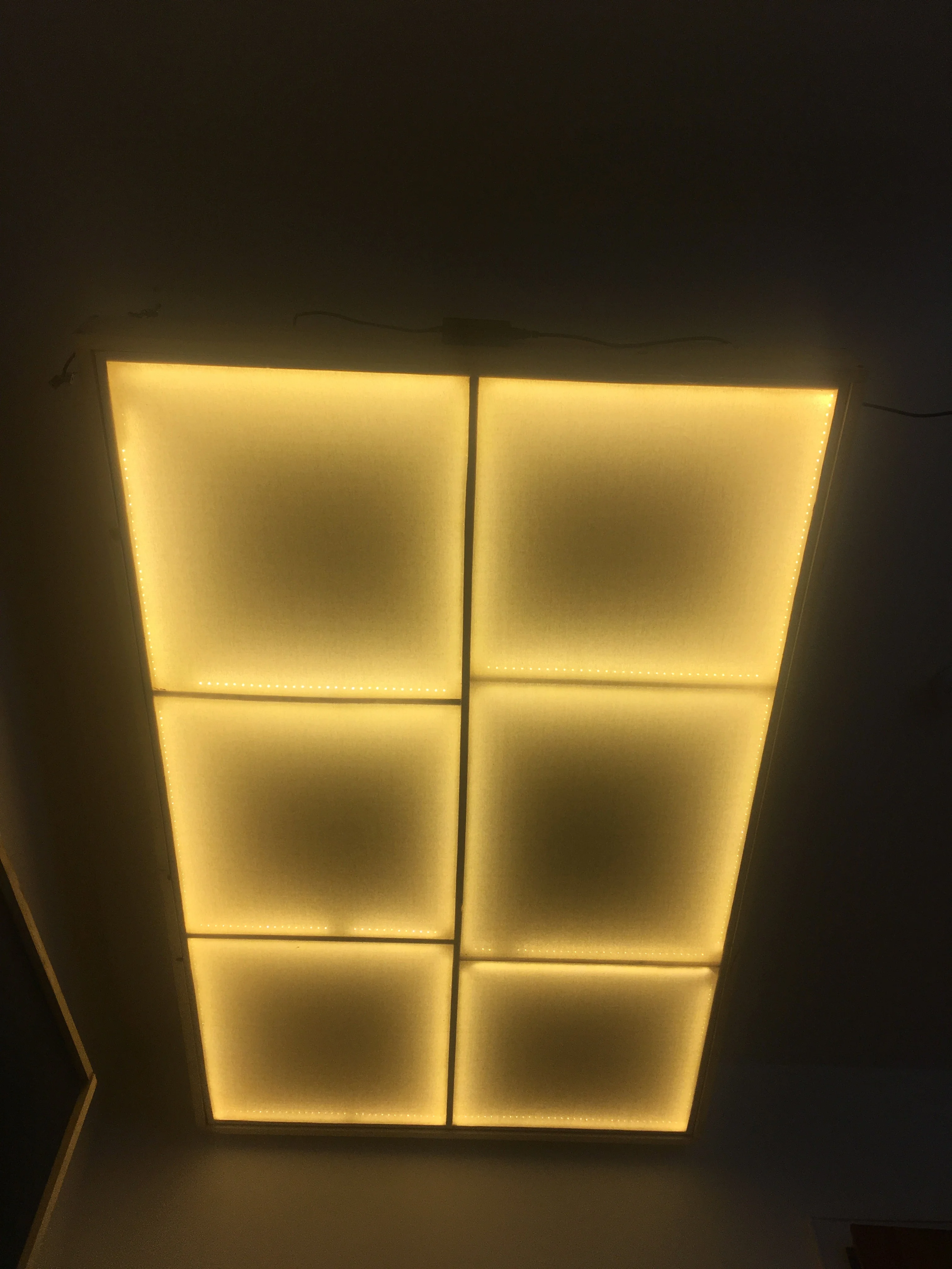

kannst du mal zeigen wie du das Deckensegel aufgebaut hast? Scheinen die LEDs durch den Bomull Stoff?
Was für LEDs hast du verbaut?
Danke Gruß
Andy

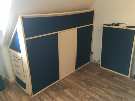

Moijn Andy,

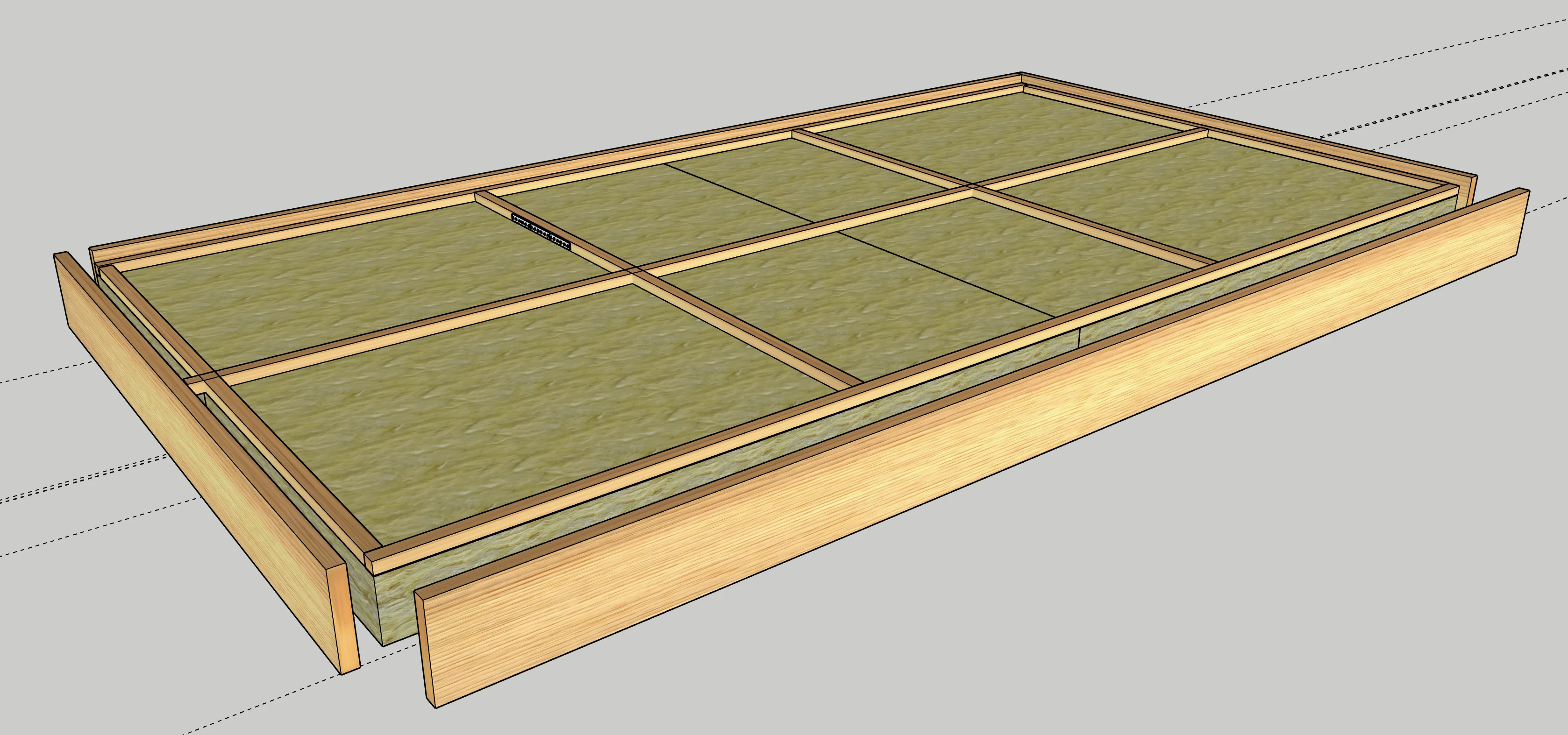

2 m x 1,3 m - Schalbretter, 12cm tief
2,4 x 2,4 cm Lattung - die mit Bomull bespannt, das Gerüst 1cm tief versenkt, von innen die Lattung mit dem Rahmen verspaxt (danach liegt's überall Straff an)
Rund 15m Led reingelegt, dran getrackert und verlötet.
Leg, für eine gleichmäßige Ausleuchtung, an beiden Enden Strom an !
Damit es nicht krümelt nochmal mit Bomull verschlossen
4stk 80er Sonorock draufgelegt und zu guter Letzt wieder Bomull
Led Strips sind von Aliexpress HelloFish WarmWhite 5630 - 2,95€ 5m 60 Led/m
Kannst du zollfrei problemlos 8stk von bestellen - Lieferzeit ungefähr 2-3 Wochen
Du ich bin begeistert, nur ein dimmbares Netzteil soll jetzt noch her
Meanwell PWM 90-12 (90Watt 0-7,5A) - 36€ bei Voelkner
Musst mit 3,84 - 4W/m rechnen / P = U (12V) * I (A)
Weiß ja nicht wie groß du das Ganze geplant hast.
Mit dem Netzteil könntest du also auch 21m befeuern.
Kann bei so einem Raum viele Gründe haben. Gib mal einen 85Hz Sinus auf Deine Speaker und hör im Raum, wo der höchste Schalldruck vorhanden ist, dort musst Du dann was machen.
Der Tisch wird sicher auch einiges ausmachen, kannst ja zur Überprüfung eine Messung ohne machen.
Eher nicht, da müsste schon ein arges Problem technisch vorliegen oder ein Kalibrierungsfile mit einem Fehler (falls Du eins verwendet hast).
Zu viel geht nicht. Berge und Täler im Frequenzband entstehen quasi immer durch Reflexion, also zu wenig Absorption.
Ist nur bei dünnen Absorbern (<~15cm) zu empfehlen.
Sehr dick, kannst Du selbst ausrechnen.
Rummst wie Hulle in der Ecke vor der Heizung -.-
Und ordentlich unterm Tisch, besonders in der Ecke dort
Versuch ichs mal mit den 60x60; 1m hoch einwattierten Stativen ?
Wenn auch nicht Deckenhoch ist der Effekt bei 60cm ja vielleicht schonmal nicht schlecht
