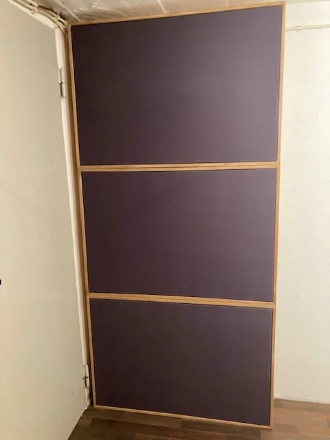

Hier ein Bild von meinen Traps aus Knauf Insulation tp115

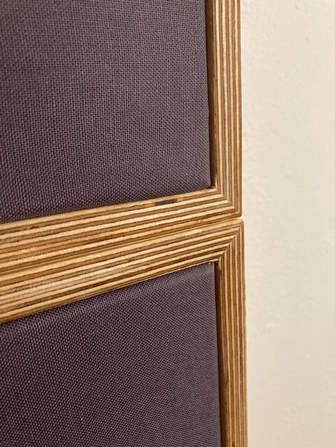

Meinst du den Stoff?
Nee, im Stoffladen gekauft. Ikea hat eigentlich keinen Stoff mehr.
Nur noch Vorhänge.

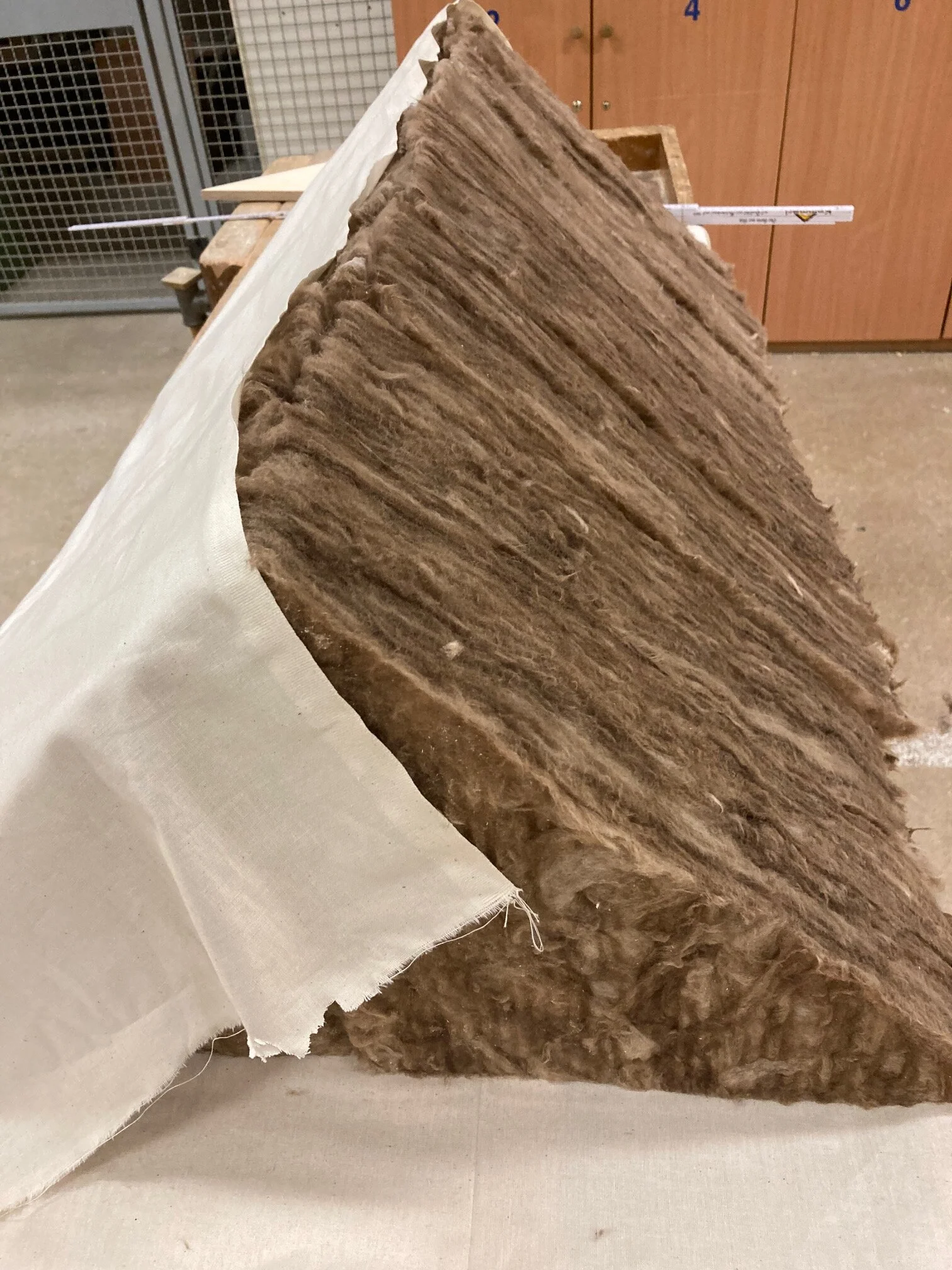

Jo. Meinte den Stoff. Ich hab nämlich mal vor Jahren einen Versuch mit dem Ikea Bomull gestartet, das war aber nicht so toll.
Reaktionen: HannesMac
Was war nicht so toll?
Bei mir ist nicht so toll, dass das mit dem Sprühkleber keine so gute Sache ist. Da kann aber der Stoff nichts dafür. Würde nächstes mal mit Klammern tackern.
ja der war einfach nicht schön und ließ sich spannen ohne ende.
Molton war dann besser zu verarbeiten sah besser aus.
Wobei es bei mir nur die Schutzhülle war. Eine Stoffblende kommt noch drüber wie hier bei meinen Traps hinter meiner Tür.

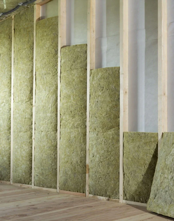

Wenns tiefer werden soll Rahmen weiter von Wand weg setzen. Manche nehmen auch Platten und schrauben die an die Wand. Also die aufrechten Steher als in deinem Beispiel 40 cm tiefe OSB oder Spanstreifen. Dann hast du vertikale Fächer die du befüllen kannst. Und dann vorne um den Rahmen einfach Vlies und Stoff rum.
Als Abstand bietet sich halt an die Maße der Mineralwolle zu beachten. Also entweder um die 62cm Abstand zwischen den "Stehern" oder halt und die 1m oder 1,25 Meter (gibt beides) wenn du die Platten waagrecht nimmst.
Ich würd letzteres tun eil man dann weniger "Steher" braucht = billiger da weniger Holz.

vielleicht erklärt das ja einiges. So in etwa gehen die meisten vor:
