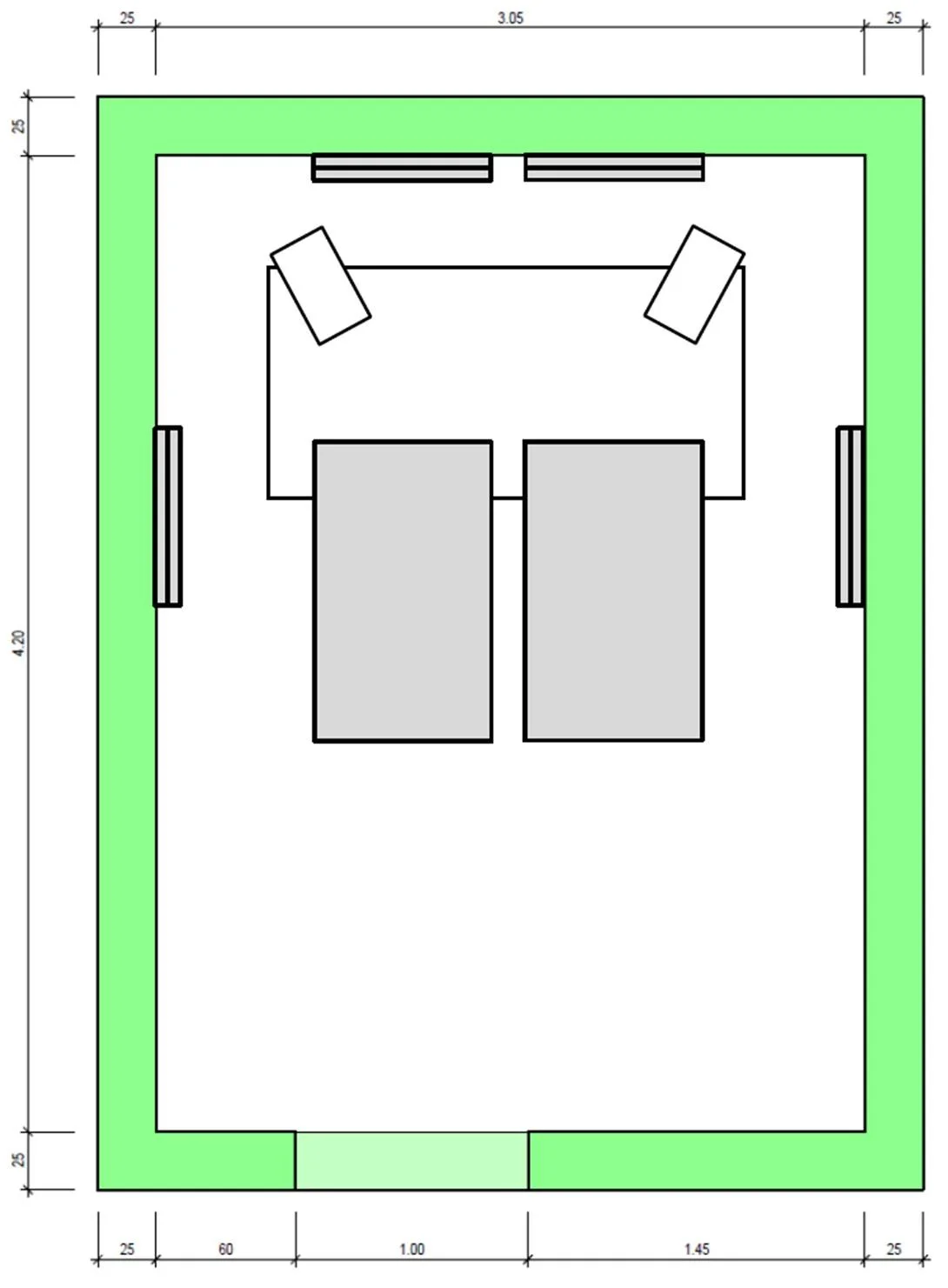

Als Breitbandabsorber der ersten Reflexionen möchte ich mir 10cm Basotect Absorber bauen. Dafür Kaufe ich mir 12 Platten an 50x100x5cm. Geplant ist, das ich dann jeweils zwei Platten aufeinander klebe. Ich hoffe ich mache hier keine Fehlüberlegung mit meiner Annahme, dass 10cm besser wirken als lediglich 5cm. Oder ist die Verbesserung nur minimal?
Meine Idee wäre also links und rechts an den Reflektionspunkten je zwei Platten zu fixieren. Dann hinter den Lautsprechern an der Frontwand nochmals zwei mal zwei platten. und über mir als Deckensegel wieder zwei mal zwei platten. (Siehe Skizze). Somit wären alle 12 Platten verbaut.
Hat jemand eine andere, möglicherweise bessere Variante? Habe ich etwas ausser Acht gelassen?
Ich freue mich auf eure Ideen!

Auf jeden Fall 10cm Basotect und nicht nur 5. Die Annahme war auf jeden Fall richtig.
Mit Kleben würde ich allerdings aufpassen. Wenn dann nur an kleinen Punkten und nicht großflächig zusammenkleben, da du sonst die Eigenschaft "porös" des porösen Absorbers zunichte machst ^^
Sinnvoller wäre es einen Rahmen zu bauen. Der muss ja nicht viel aushalten, Basotect ist sehr sehr leicht.
Falls die Optik nicht so wichtig ist, kannst du auch einfach lange Nägel in die Wand schlagen, so dass sie noch 10cm überstehen und das Basotect einfach "draufstecken".
Danke für dein Lob! :) Ich denke, mit dieser Konfiguration solltest du schon etwas erreichen können. Ich habe an die Wände Basotect mit 7cm Stärke gehängt und einen Luftspalt von ca. 4cm zur Wand gelassen. Das funktioniert auch ganz prima und reicht mir zur Dämmung der mittleren und hohen Frequenzen. Wäre eventuell eine Überlegung, um noch ein wenig Geld zu sparen (sofern du nicht schon bestellt hast; meine Antwort kommt ja auch reichlich spät).
Ich habe meine Basotectplatten übrigens gar nicht geklebt. Meine Rahmen habe ich ein paar Millimeter kleiner gebaut als die Platten und das Basotect dann einfach darin eingeklemmt. Hält bombenfest, denn Basotect ist extrem leicht, aber auch verwindungssteif.
