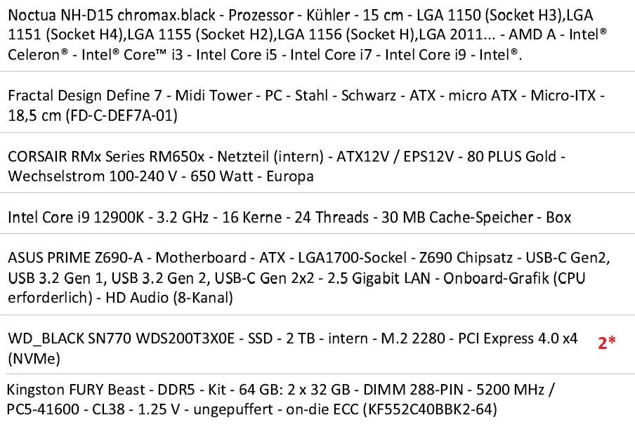

Im Juni habe ich folgendes System gekauft, siehe unten:
i9 12900K
Ich verwende die interne Grafik.
Da sind mittlerweile noch 2 SN770 und 64GB Arbeitsspeicher dazu gekommen. Beim Arbeitsspeicher hätte es sonst vorkommen können, dass ich rgendwann auf 128GB aufrüsten möchte, und dann keinen passenden mehr bekommme. die 2 SN770 habe ich zu je 160€ im Black Friday erworben. Ich hätte gerne 4TB gehabt, war mir zu teuer. Ich denke du sprichts von PCI Express 4.0. Die SN770 sind 4.0. Datenrate ist wichtig. Ich kann Daten kopieren mit 3GB/sec. Damit bin ich voll zufrieden.
Ich habe viele Tests gemacht, wie die CPU Last nach oben geht, wenn ich sehr aufwendige Cubase Projekte habe. Das sind Fantasie Projekte. Ich habe 5% CPU Auslastung für ein ganz normales Projekt mit VST Klangerzeugern und vielen Plugins. Wenn man mehr Spuren mit virtuellen Klangerzeugern hat (140 Stück, 30 Spuren mit Groove Agent und so weiter), geht die CPU auf 30% hoch. Dann habe ich einen Speicherverbrauch von 50GB. Mit dem Projekt arbeite ich aber nicht, das is nur für Testzwecke um an das Maximum ranzukommen. 9% CPU AUslastung habe ich bei meinem größten Cubase Projekt mit 50 virtuellen Klangerezugern (Groove Agent, Ample Sound Gitarren, ..)
Reaktionen: nightlife
i9 12900K
Herzlichen Dank für Deine Zusammenstellung!!! Das hilft mir auf jeden Fall weiter!
