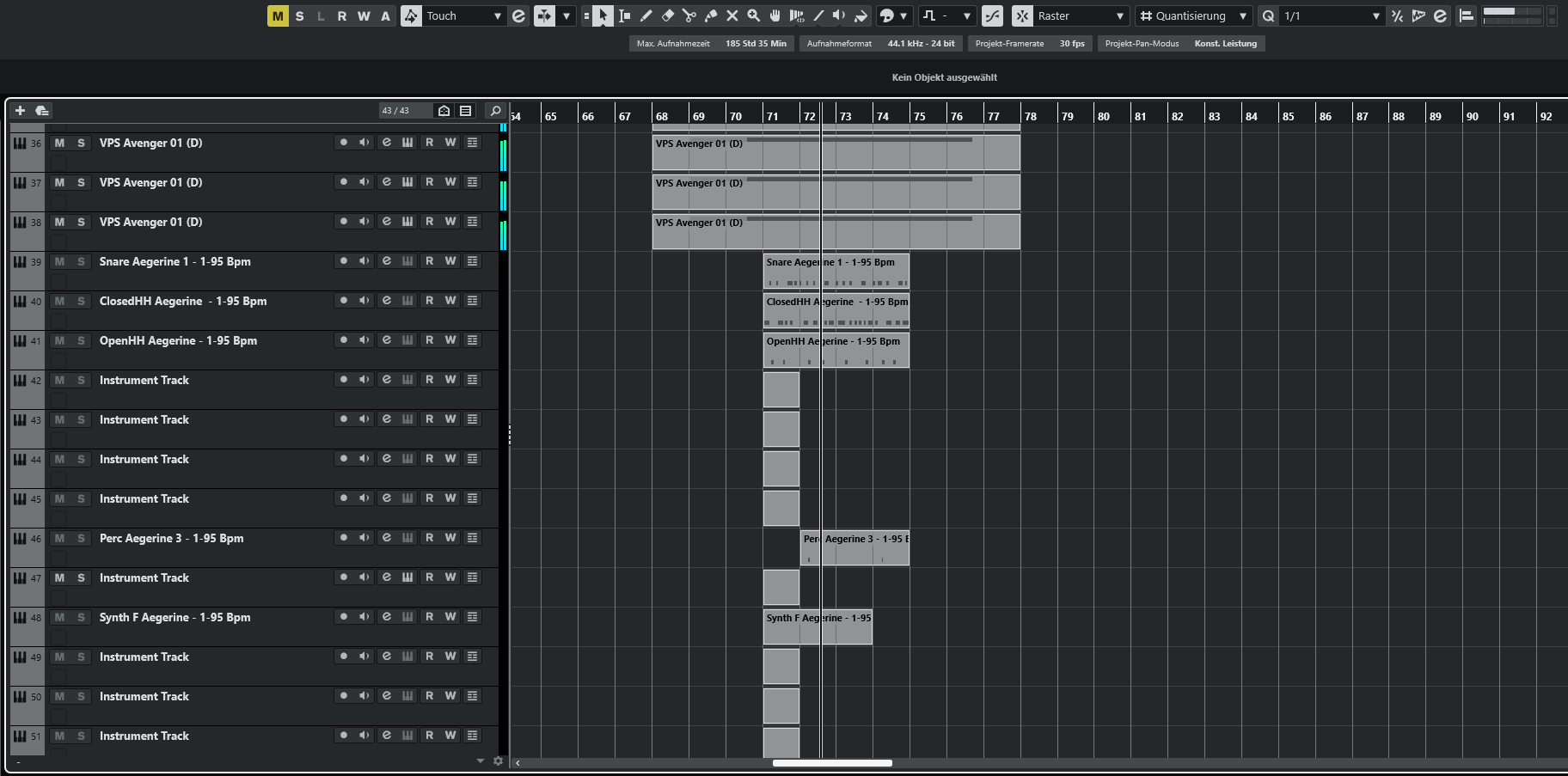

Cubase 13 Windows 10 RME Babyface: 96Samples Buffersize
4 Spuren Avenger mit 4 unterschiedlichen Sequenzen
Es scheint egal zu sein, ob ich einen oder vier Avenger Spuren habe
Wenn ich auf 256 Samples stelle, ist der Ausschlag ca. bei 25%
Bei 96 Samples ist er maximal ca. 50 %
In meinem Projekt ist noch eine Maschine 3 und noch anderes
Es scheint so, als sei der Auschlag wesentlich von der Buffersize abhängig.
Hier die Performance auf meinem PC
Ozone habe ich auch drauf, ist aber kein Unterschied
Es gab keine Audioaussetzer
Synthmaster habe ich nicht
