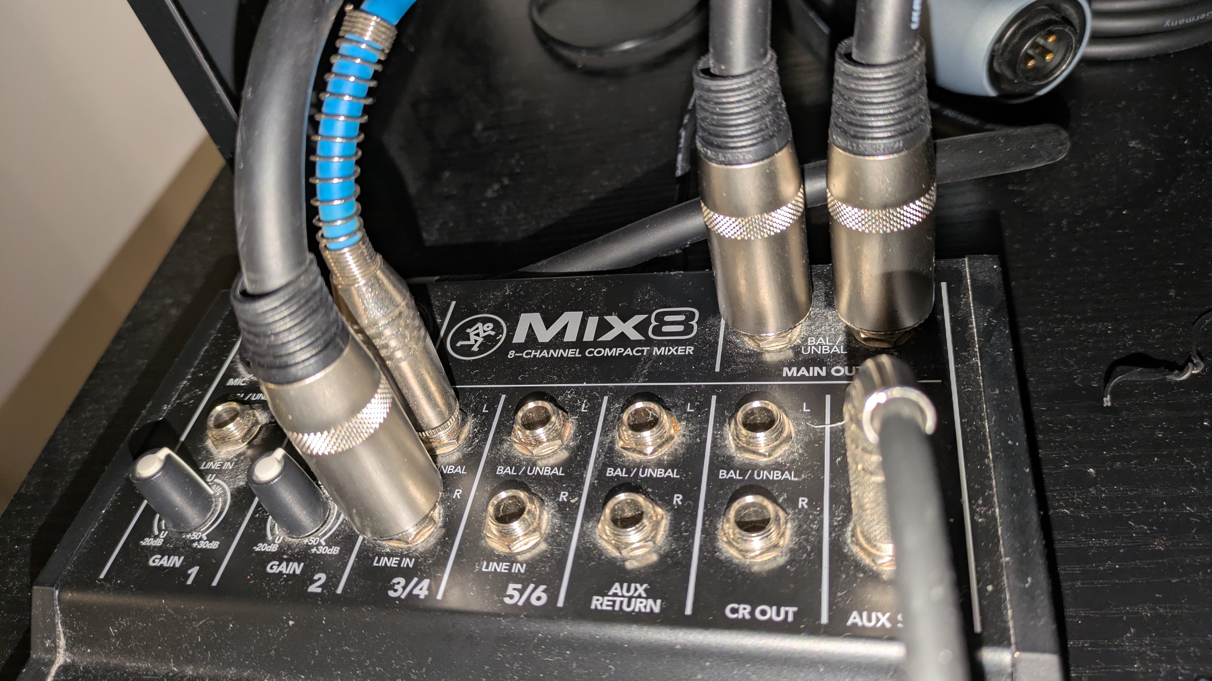

Folgende Verkabelung habe ich vorgenommen:
(siehe dazu auch die Fotos im Anhang!)
ESI Line In L auf Mischpult Aux Send
ESI Line Out L +R auf Mischpult Line In 3+4
Mikrofon auf Mischpult Mic In 1
Monitoring Boxen auf Mischpult Main Out 1+2

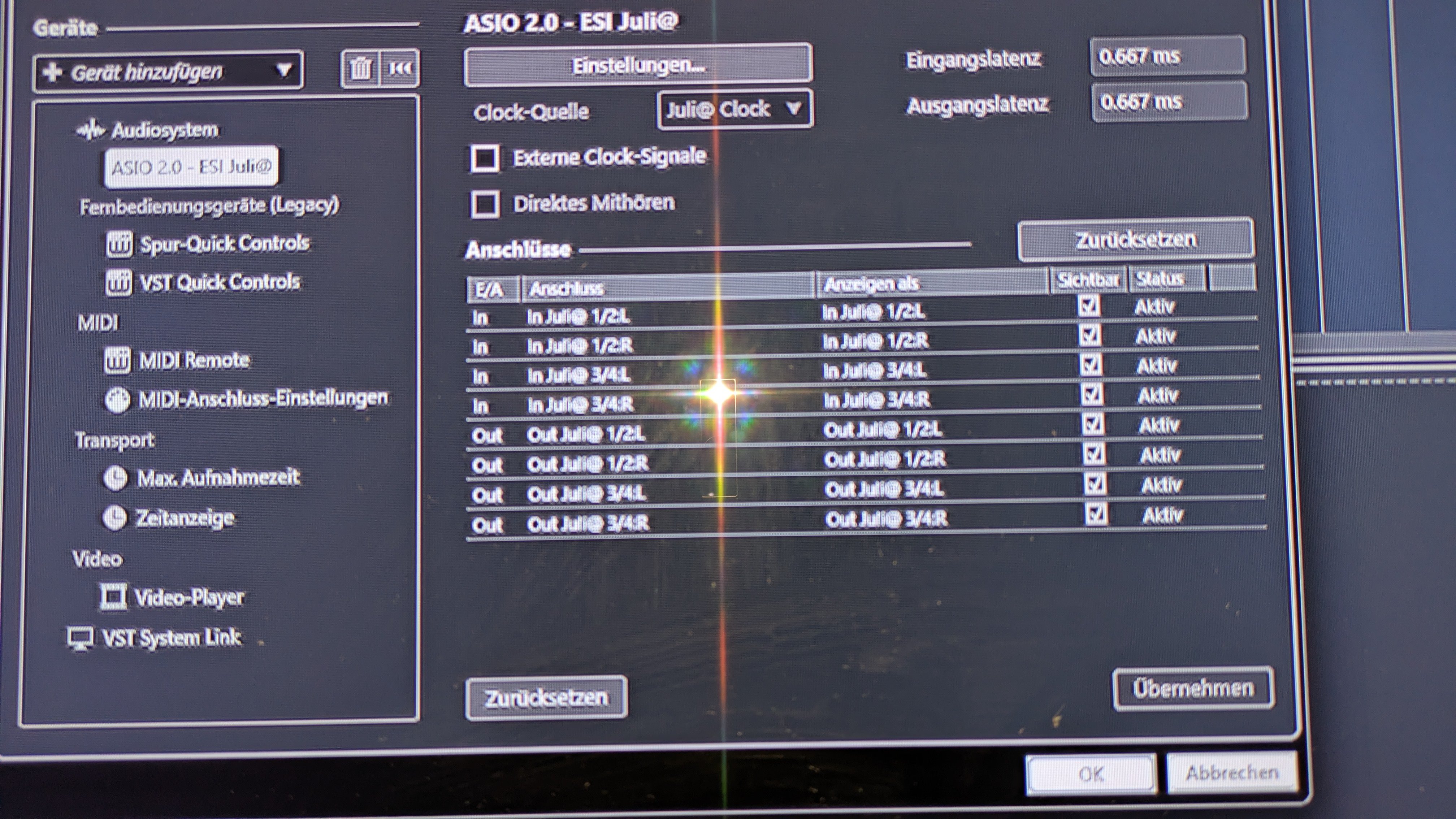

Bei Cubase Audioverbindungen:

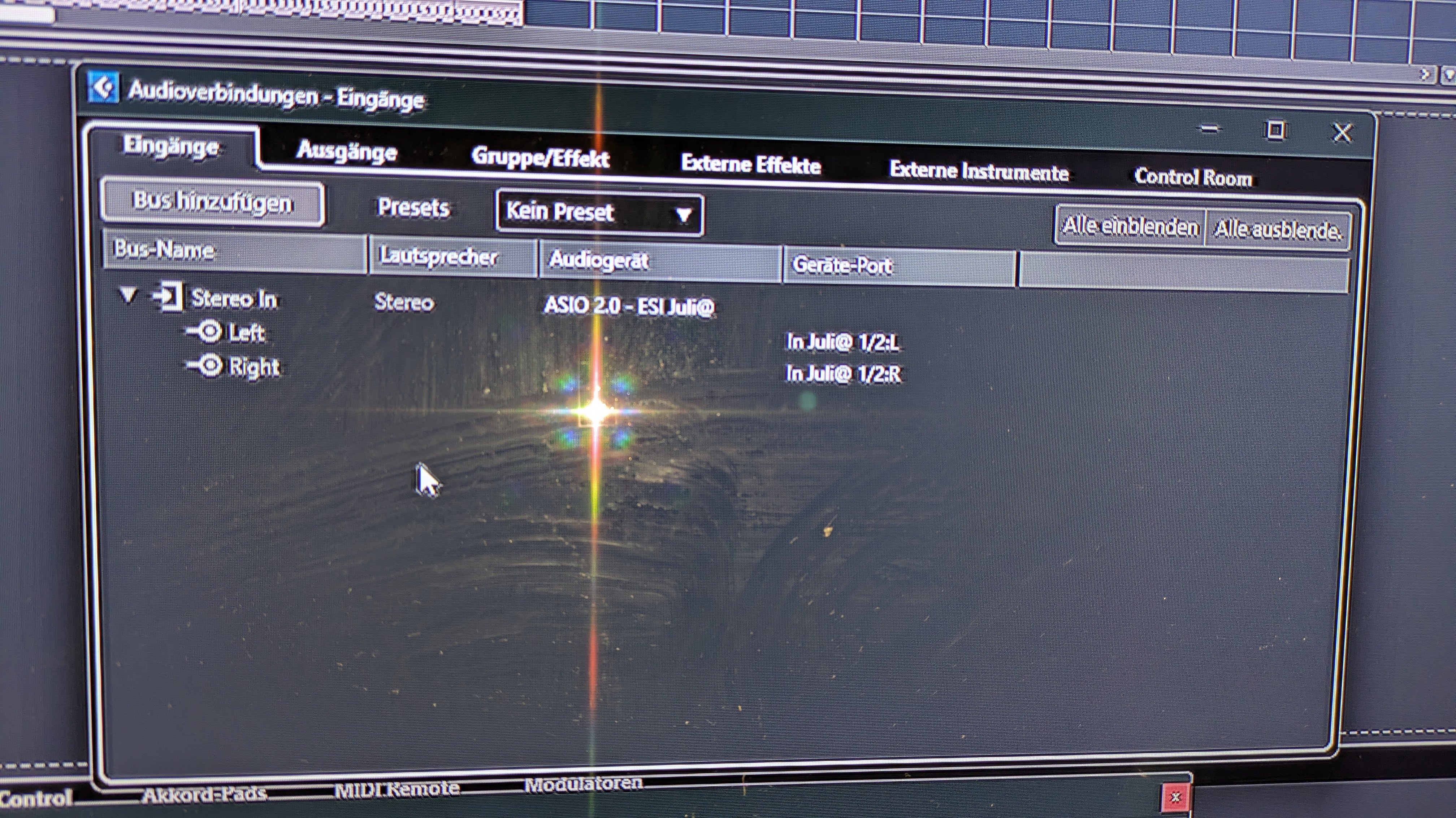

Eingang: Stereo In Lautsprecher Stereo Audiogerät ASIO 2.0 ESI Juli@ Geräte-Port In Juli@ 1/2 L / In Juli@ 1/2 R

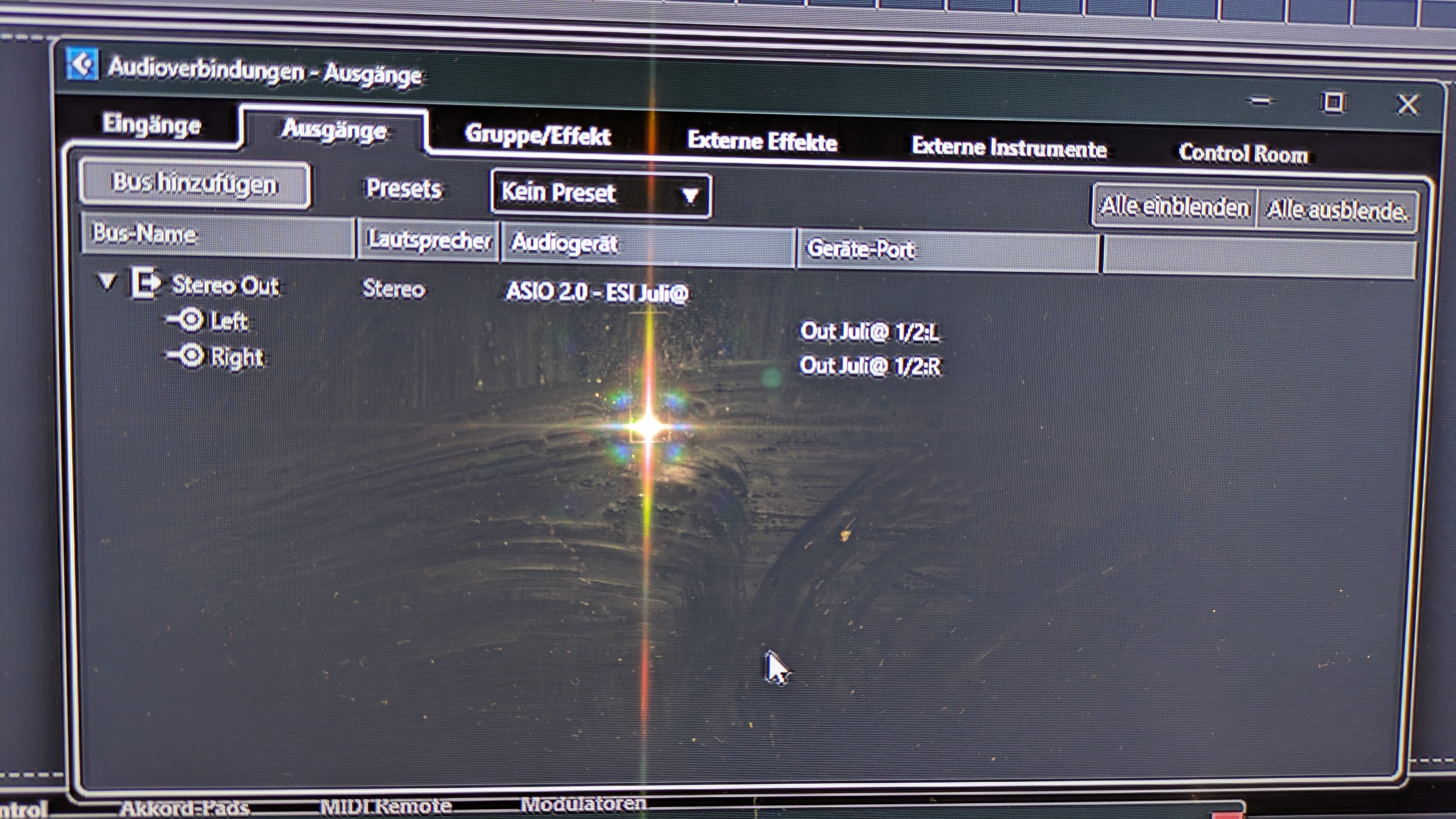

Ausgang: Stereo In Lautsprecher Stereo Audiogerät ASIO 2.0 ESI Juli@ Geräte-Port In Juli@ 1/2 L / In Juli@ 1/2 R (hatte ich zuerst weggelassen weil ich dachte Control Room reicht - aber dann hört man Garnichts mehr)

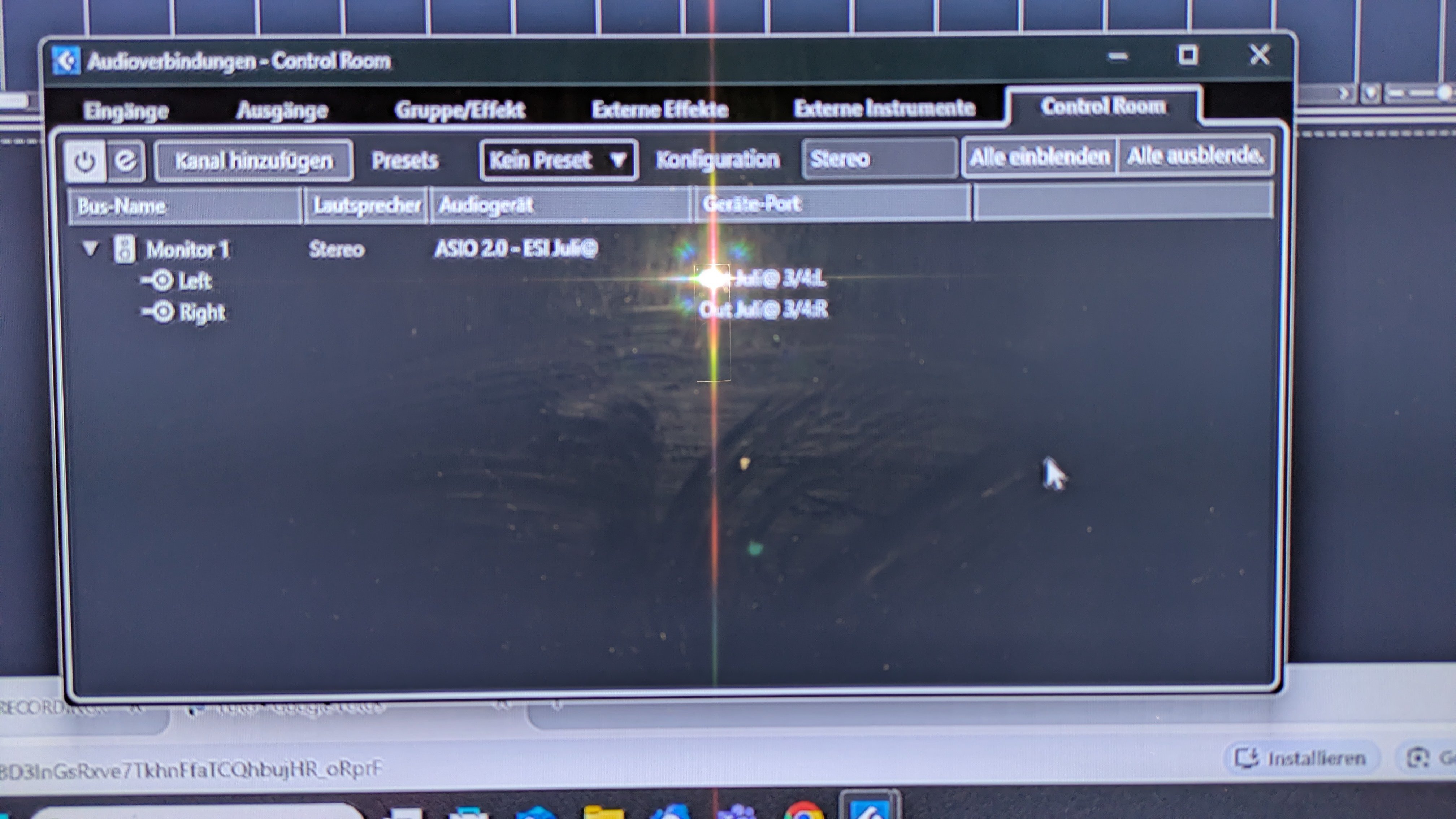

Control-Room: Monitor 1 Stereo ASIO 2.0 ESI Juli@ Geräte Out Juli@ 3/4 L und 3/4 R
