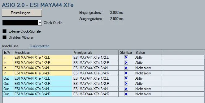

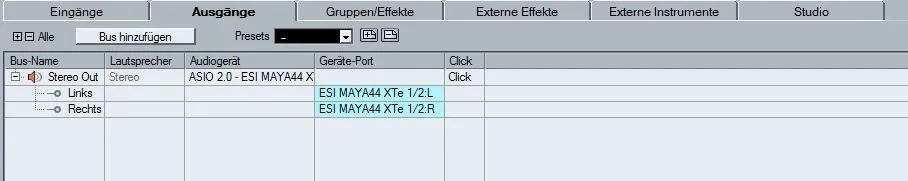

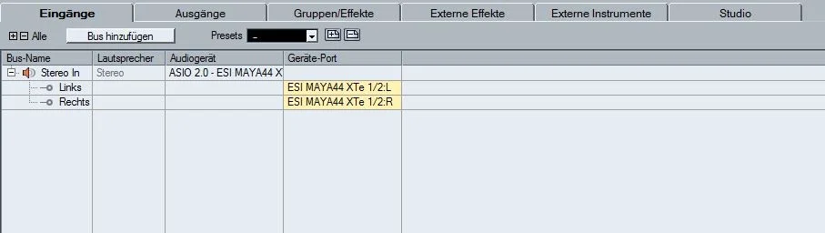

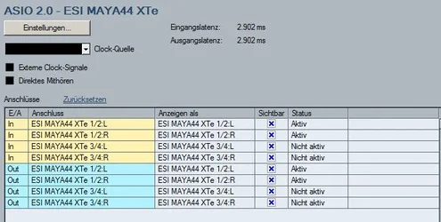

....so ich habe die Screehnshots attached.....
also wie gesagt, das Routing zwischen Mackie und ESI Maya 44XT
hab' ich oben beschrieben......Du meintest, dass ich das Routing
von Maya out in den Mixer nicht tun sollte ? Verstehe ich das richtig ?
Also hier die Screenshots mit meinem "falschen" Routing zwischen
Maya und Mackie:
Nochmals vielen Dank für Deine Hilfe ;-)

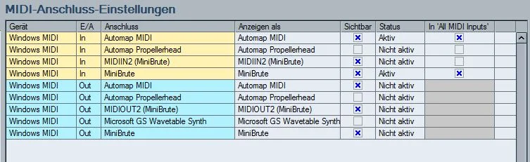

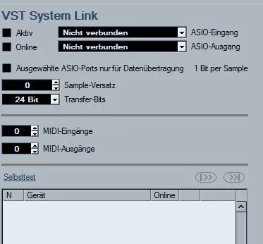

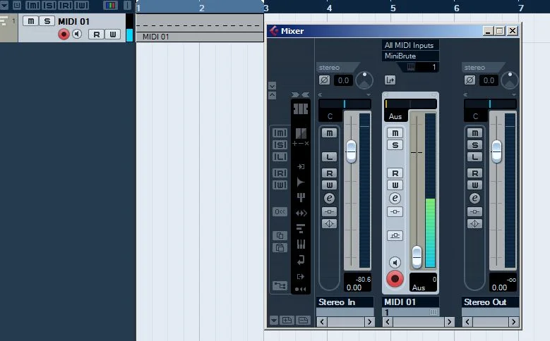

ja du hast die synths auf alternate mixer 3 un 4 geroutet und in cubasde fehlt eingang 3 und 4 der maya,
soweit ich das jetzt sehe.
da den eingang 3 und 4 hinzufuegen.
in cubase 1 bild bus hinzufuegen.
diesen dann aufnehmen als audio.

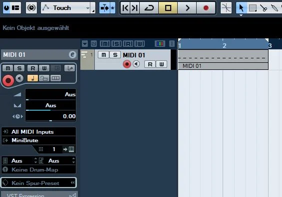

und dir ist schon klar, dass du eine audiospur machen musst der du den richtigen eingang zuweist wenn du den output des minibrute hören/aufnehmen willst?
dieses routing der midispur würd nur sinn machen wenn du den brute über eine andere tastatur spielen willst und gleichzeit dein gespieltes auch aufnehmen (notentechnisch...)

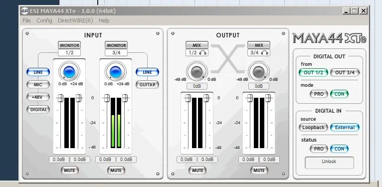

1) ja ,dort den bus hinzufuegen.
2) nein , letztes bild maya hat ja level ausschlag.
du hoehrts ja die synths.
