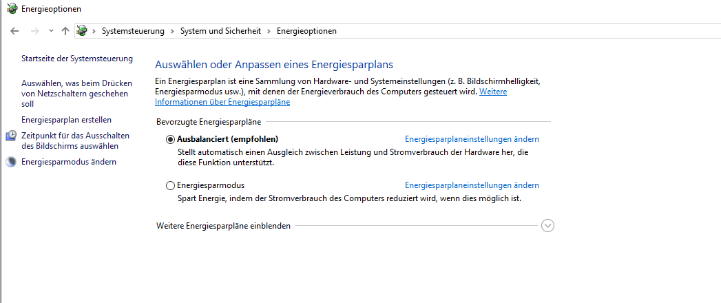

Prüfe mal dieses:
Energiesparmodus soll nicht verwendet werden.
Ich habe seit 2022 den 12900k (big/Little Architektur), ich habe keine Probleme. Ich habe Cubase
Die intel 11er Generation sagt man (2022), ist eine die schlecht ist.
Man sagt, die 10er und 12er ist besser.
wie, was ist mit dem???
Kenne ich nicht
Es fehlt die Beschreibung, was der Modus macht
Treiber ist natürlich aktuellst.
Energiesparen ist aus.
