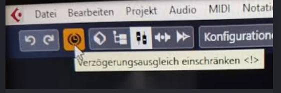

Hast Du evtl "Verzögerungsausgleich einschränken" an?

Den Verzögerungsausgleich verwende ich nie.
