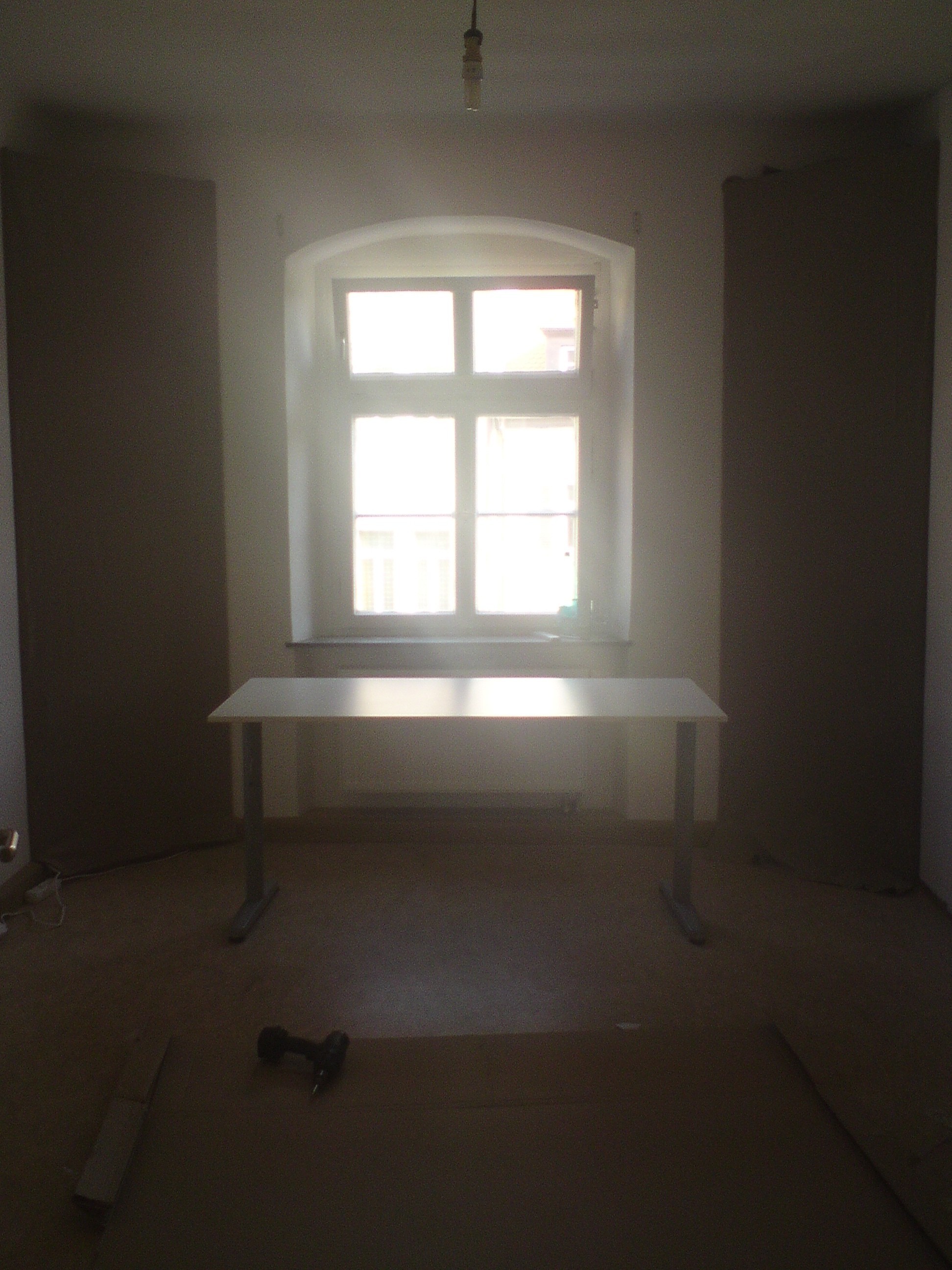

So sieht der Stand bis her aus...
Basstraps sind leider nicht ganz Wandhoch geworden, sondern nur ca. 2,60m von der 2,75m Deckenhöhe.... Mir ist der Thermohanf ausgegangen und außerdem schließen die Decken "abgerundet" an die Wände an.... ist also eher Tricky die Beleistung nach oben hin fortzuführen...
Habe allerdings vom Stoff genug Überhang gelassen, das ganze später mal bis zur Decke zu erweitern, wenn ich nach dem Umzug wieder mehr Zeit und Kohle übrig hab ;-)
Schreibtisch steht auch schon drin. 10cm Basotec für die Seiten ist bestellt (jeweils 1m x 0,5m).
Für die Decke habe ich nur 7cm dickes Basotec bestellt.... aus Kostengründen. Das 7er gabs halt gerade so wahnsinnig günstig.
Habe mich bezüglich der Befestigung nun so entschieden:
Die Basotec-Platten kommen auf recht dünne Faserplatten oder Sperrholzplatten (werden per Sprühkleber aufgeklebt) und ebenfalls mit Stoff überzogen. Dann schraube ich an die Rückwand kleine Metallbeschläge oder Holzteile um das ganze dann mit Schrauben an die Wand bzw. Decke zu befestigen.
Denke mal es ist recht egal ob hinter dem Basotec Holz oder verputzte Wand ist, oder? ;-)
Bin auch auf erste Messungen gespannt, wenn der Raum fertig eingerichtet ist.
Es kommt noch ein kleines 2er-Sofa rein, eine TV-Bank etc....
Wie siehts mit der Wand in meinem Rücken aus?
Raumlänge ist 4,64m.... ist die Rückwand bei der Länge noch für Early Reflections relevant?
Grüße, Michi :-)
naja, bei einer Dicke von nur 7cm ist es empfehlenswert die Absorber mit einem Abstand zur Decke zu befestigen, damit die Wirkung im Bass erhöht wird. Mit den Faserplatten verspielst Du dir diese Alternative.
nein, keine Early Reflexions von der Rückwand.
Aber Kantenabsorber (wie an der Vorderwand) und weitere Bass Traps sollten hier auch geplant werden.
Bei dieser Raumhöhe (neidisch) wären die Ecken zwischen Wand und Decke auch geeignet für weitere Eckabsorber.
LG
