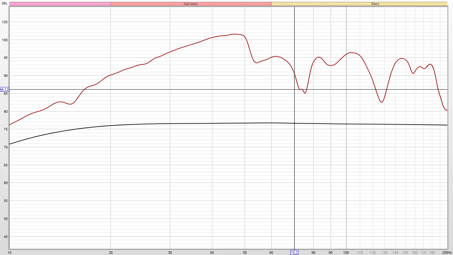

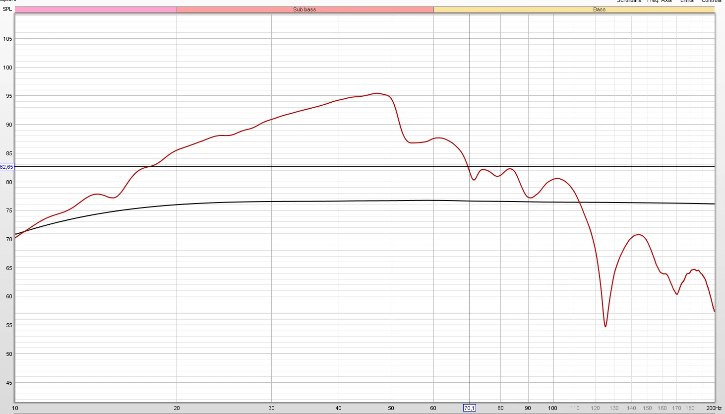

Hier sieht man den komischen FG:

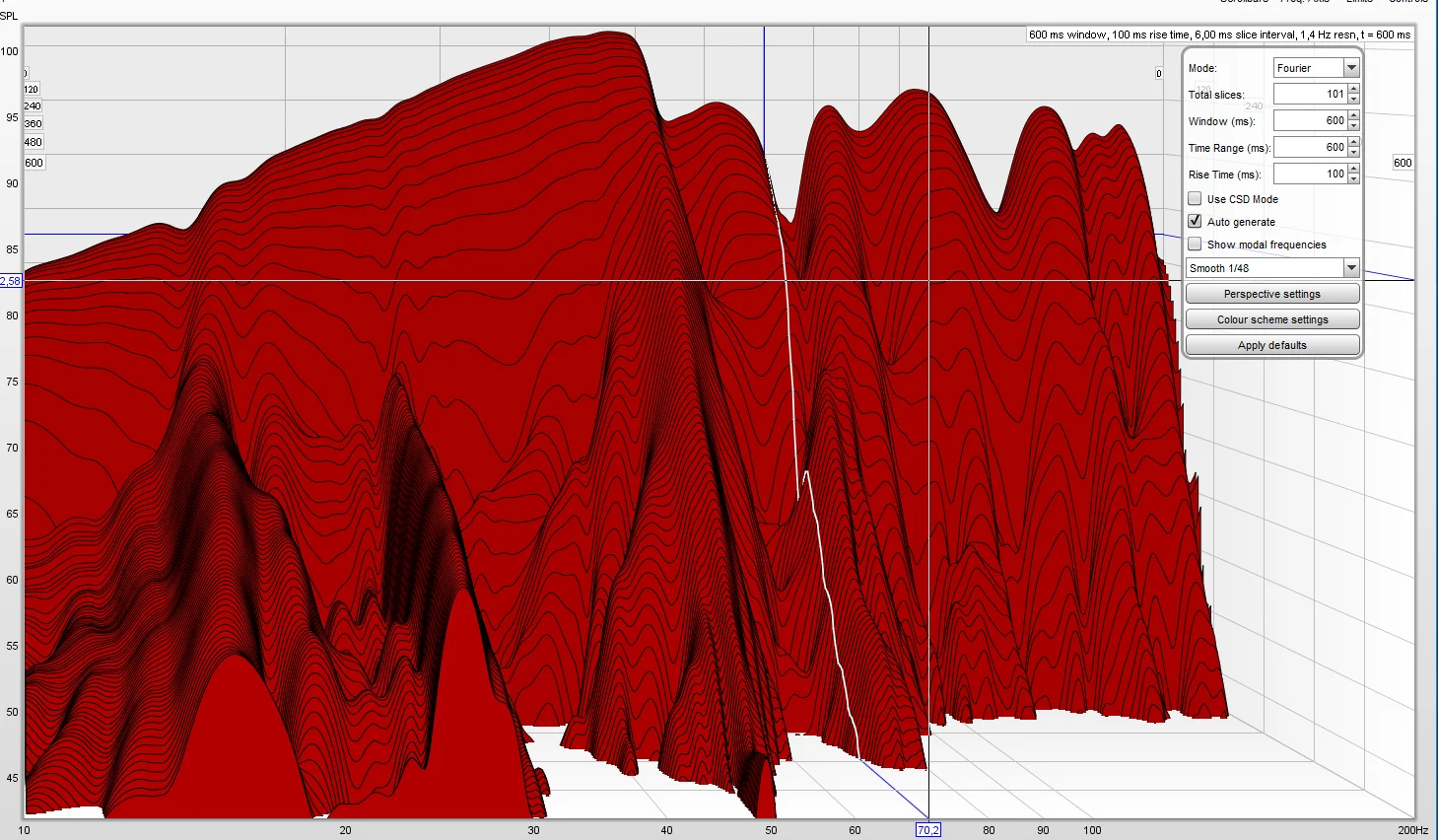

Wasserfall:

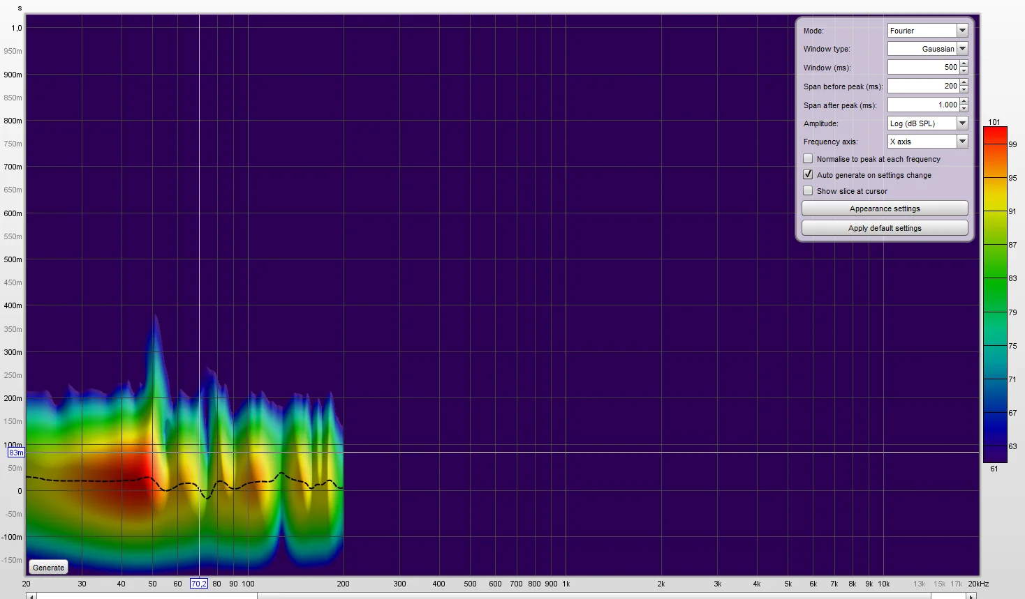

SG:
Wie man sieht, FG ist voll k*acke, kann aber natürlich mit EQ korrigiert werden. WF und SG schauen recht OK aus.
Alle Messungen ohne Glättung.
