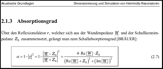

bringt uns vorwärts. Der Parameter F = 1<F<8 findet man dort. Der beträgt in der Ecke 8. In den Druckminima des Raumes müsste ein HHR deshalb 8 mal größer gebaut werden. Der Koppelfaktor ist nun auch klar. Bei 1 müssten wir es vermutlich bereits mit einer Auslöschung zu tun haben. Die erwähnten 0,5 max. scheinen plausibel. Mein k 1<k<4 war bullshit.:p Damit war eigentlich F gemeint.
Momentan sing ich wieder BAP, da ich Probleme mit der Allgebra/EXP Fkts etc habe. Burosch sagt einfach, nimm 2 Parameter an und errechne simpelst den Dritten. Ja, aber im Detail hat man dann auch nicht viel. Es bleibt beim näherungsweisen Probieren.
BAWEG hat die Formel für ein optimales Volumen gefunden. Aber nachgerechnet ist es bei mir eher suboptimal.
Er hat dafür eine in den Arbeiten #55 bestätigte Feststellung für näherungstechnische Tests gemacht. Dabei verändert er allerdings dann auch das Delta_l (Mündungsöffnung) und die Güte. Er schließt die Öffnung, bis die Dämpfung wieder abfällt. Dann geht er ein wenig zurück, d.h. er pendelt um die maximale Dämpfung.
Die ist maximal, wenn der Schallabsorptionsgrad alpha = 1 ist.
Das ist dann der Fall, wenn im Zähler die Wandimpedanz gleich der Schallkennimpedanz ist (Jetzt bitte nicht gleich den Arzt rufen).

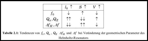

Ich habe mich dann noch mal etwas in die Theorie zum Helmholtz-Resonator eingelesen.
Man findet in der Regel folgende Formeln:
fr = 54.61 × √(π × R²/(V × (l + (π/2 × R))))
Q = 2 × π × √(V × (l / A)³)
k = 5 × 10-13 × V × F × Q × fr3
Ich wollte vor allem wissen, welchen Einfluss das Volumen hat. Man liest ja immer: "Mehr Volumen = mehr Wirkungsgrad".
Ich habe auf Grundlage der Formeln eine Anwendung programmiert, welche das Ganze mal in einem Diagramm zeigt (Die Anwendung liegt gezippt im Anhang. Es wird Java benötigt).
Und dabei ist mir etwas interessantes aufgefallen:
Wenn man, so wie ich, keine Rohre beim HHR einsetzt, sondern die Dicke des Holzes als Kanallänge nutzt, dann stimmt die Aussage "Mehr Volumen = mehr Wirkungsgrad" nicht ganz.
Wie man in den Diagrammen unten sieht, fällt der Kopplungsfaktor und somit der Wirkungsgrad des HHR mit steigendem Volumen.

Hast du eigentlich mal eine Legende wofür die ganzen Buchstaben stehen?
Hab jetzt nicht den ganzen Fred gelesen, aber dass ein kleineres Volumen besser ist kann ich fast nicht glauben. Widerspricht zumindest meinem intuitiven Verständnis von der Sache. Könnte es sein dass zwar mit steigendem Volumen der Wirkungsgrad als relative Größe pro Volumen fällt, durch die Zunahme an Volumen aber trotzdem insgesamt wieder ein steigende Gesamt-Wirkung resultiert? Dass also bloß das Verhältnis Wirkung zu Volumen bei steigendem Volumen schlechter wird, aber nicht die absolute Wirkung?
Eine Legende habe ich keine, aber wenn du hier mal bei den Links nachschaust, findest du auch die Erläuterungen. Google auch mal "Burosch"...

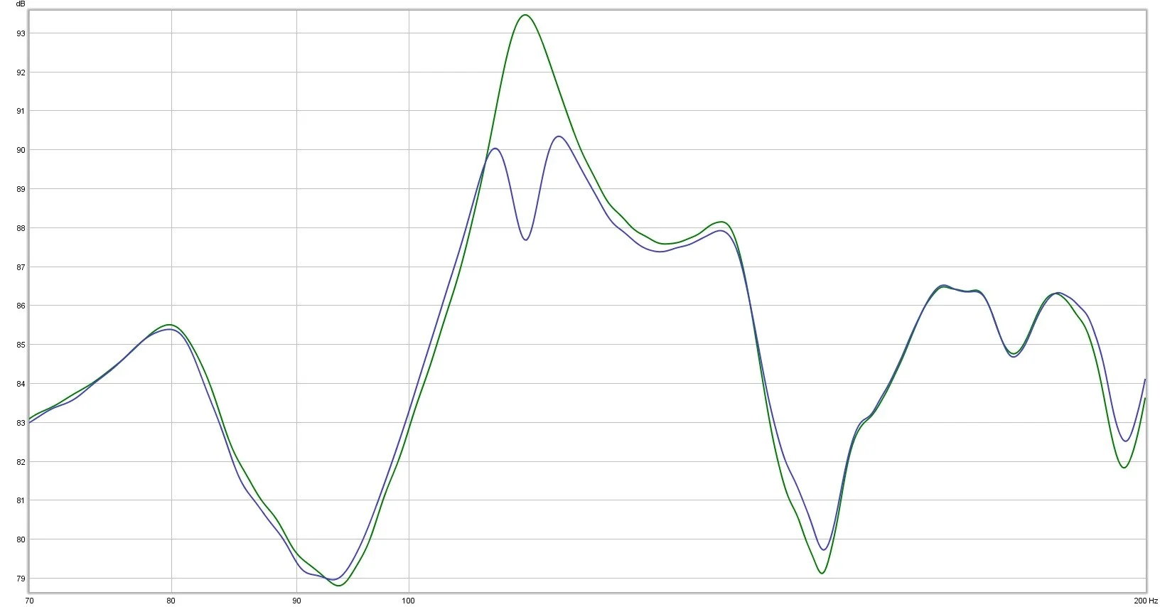

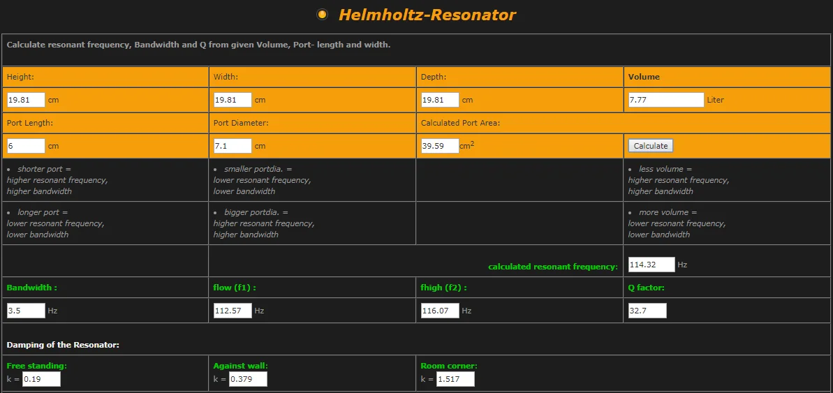

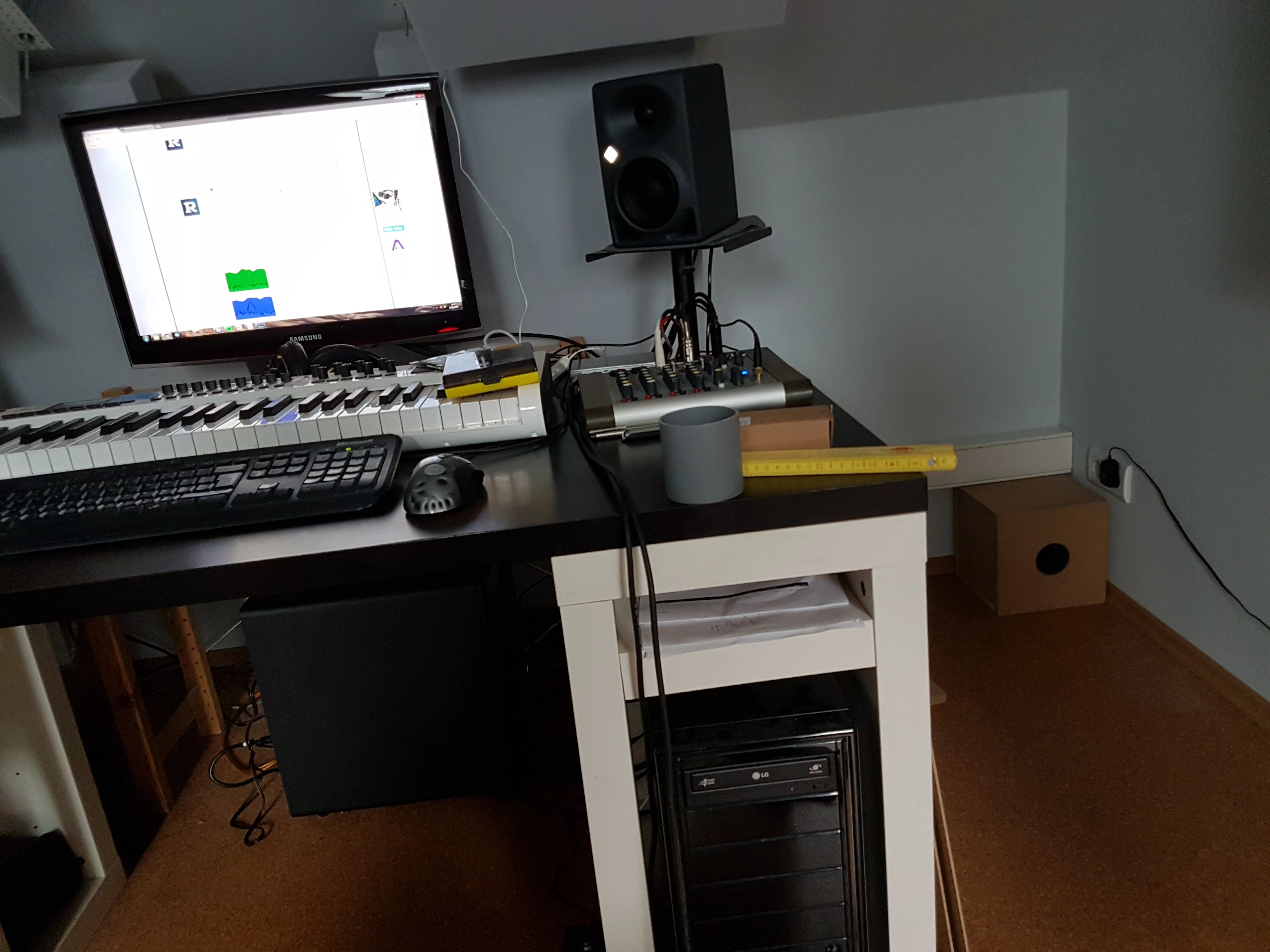

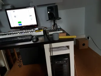

So, ich habe mal Testweise einen 8 Liter Würfel aus 19mm MDF gebaut und mit einem DN75 Rohr (7,1 cm Innenmaß) zum Tunen bestückt
Zur Bedämpfung einer Raummode bei 113 Hz, laut Berechnungen sollte das Rohr 6cm lang sein, am Ende waren es 7cm.
Zur Volumenorientierung habe ich den hier geposteten Rechner von Baweg und den Rechner von http://mh-audio.nl/ACalculators.asp#showcalc benutzt

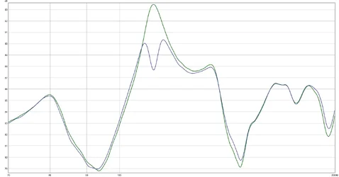

Ergebnisse nach Platzierung in der Rechten Raumecke mit Loch längs zum Raum:

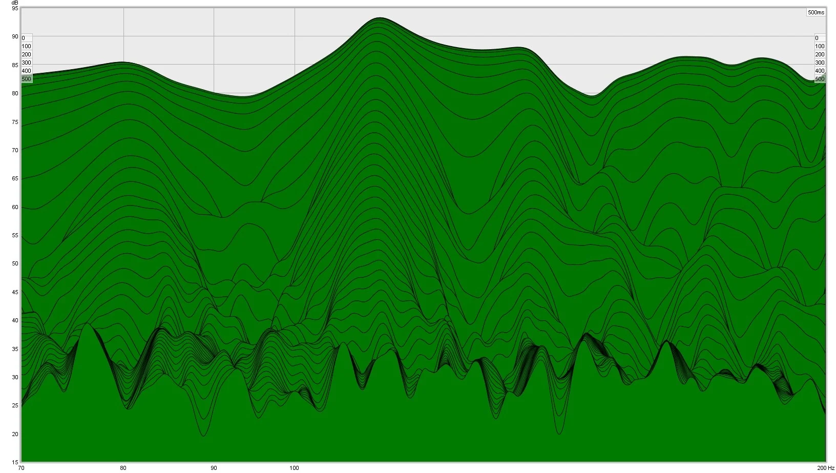

Frequenzverlauf:
Grün ohne HHR, Blau mit HHR

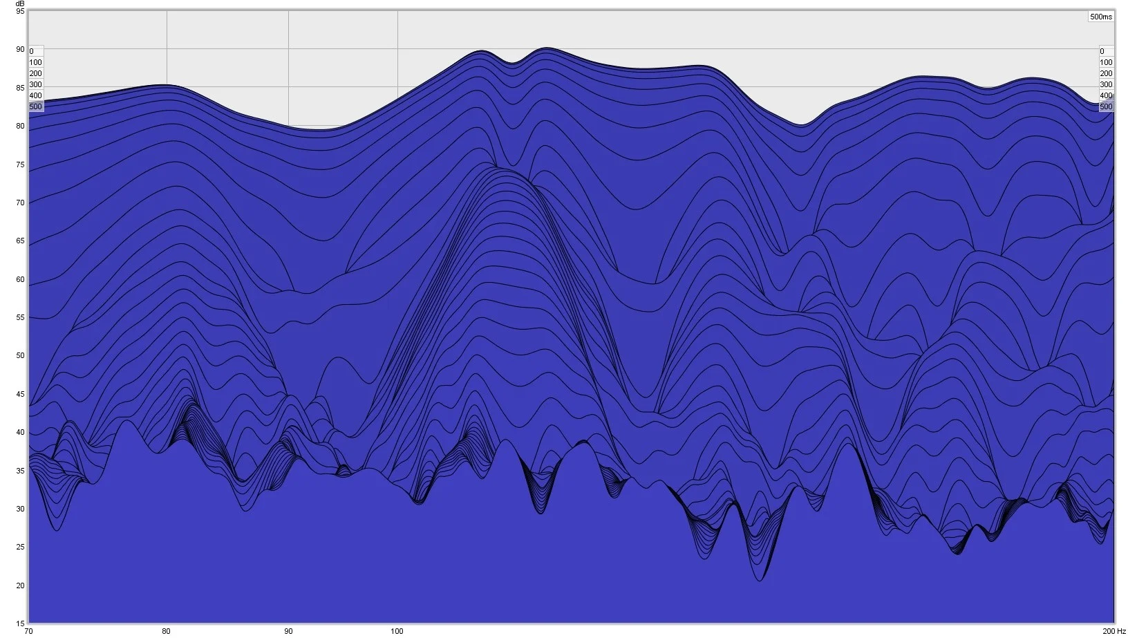

Wasserfalldiagramme:
Ohne HHR
Mit HHR
Wie man am Wasserfallmodell sieht, gibt es nach 100ms einen Rebounce des HHR, den werde ich im nächsten Schritt mit Volumenflies auslegen und nachmessen, ob dann dieser Nachschwinger des HHR geringer bzw. komplett ausfällt.
Ergebnis ist für mich, das ich nun weiß, dass die Bandbreite mit 2Hz als Berechnungsgrundlage viel zu klein für diese Mode dimensioniert war.
Als nächstes werde ich eine Bandbreite von 15 Hz anpeilen. daraus resultiert, mehr Volumen, mehr Rohre, und ca 10 cm Rohrlänge

Welches sind die eingetragenen Werte bei ma-audio.nl?

Erlaube mir ein paar Fragen zum Verständnis:
Handelt es sich bei dem Volumen von 8 Litern um das Innenvolumen oder Außenvolumen?
Wie hast du das Loch kreisrund in die Frontplatte gefertigt?
Wie hast du das Rohr befestigt? Ist es bündig in die Kreisöffnung eingelassen?
Der Hintergrund meiner Fragen ist einmal die exakte Erzeugung von kreisrunden Löchern mit wie hier 75 mm Durchmesser in der Frontplatte und zum anderen die Klärung der Lochtiefendifferenz von immerhin einem Centimeter. Ich habe da eine Vermutung.
VG
Vielen Dank :)
Die Innenmaße betragen 20x20x20 cm (Aussenmaße 23,8x23,8x23,8 cm) ohne eingelassenes Rohr, also 8 Liter. Mit Rohr sind es 8.000cm³-(7,5/2)² * Pi * (7 - 1,9) = 7.774 cm³ also 7,774L. 7.774cm³ ^ 1/3 = 19,81cm virtuelle Innenkantenlänge
Werte bei mh-audio:
6cm Rohrlänge
7cm Rohrlänge
Möglicherweise ist die Mündungskorrektur nicht mit inbegriffen, anders kann ich es mir nicht erklären.
Das Loch habe ich mit einer 75mm Lochkreissäge reingebohrt.
Das Rohr habe ich mit einer Heißklebepistole an der Platte verklebt. Kein Raum für Luft.
Viele Grüße

Jetzt möchte ich fragen, wie die Messungen quantitativ waren in Bezug auf die daraus resultierenden Eingaben in den Formelrechner. Ich selbst benutze ein UMIK Usb Mikrofon am Laptop oder PC. Die Amplitude kann man ja genau abbilden in REW. 3 dB unterhalb kann man dann mit der Maus delta f = f_oben - f_unten abgreifen und erhält die Bandbreite. Daraus errechnet sich die Güte, die ich im Formelrechner treffen muss.
Du hast nur das Rohr verlängert und dabei infolge auch den Gütefaktor ungünstig verändert. Dafür hat sich der Kopplungsfaktor verbessert. Dann wolltest du f = 113 berechnen und bist bei f = 114 ausgekommen. Welcher Wert hat dich veranlasst, die Rohrlänge um 1 cm auf 7 cm zu erhöhen?
Wenn du rechnest, kannst du auch (nur) einen Abstand verändern, am besten die Tiefe. Dadurch erhällst du genauere Volumina. bei l = 7 cm bist du bei f = 110 Hz ausgekommen. Das entspricht beinahe der Bandbreite.
Ja, ich meine auch, dass die Mündungskorrektur nicht mit inbegriffen ist. Momentan bringt bei mir die Korrektur noch keinen hilfreichen Wert. Mit deiner Hilfe wird es vielleicht möglich sein, den Korrekturwert rückwärts zu rechnen.
VG
