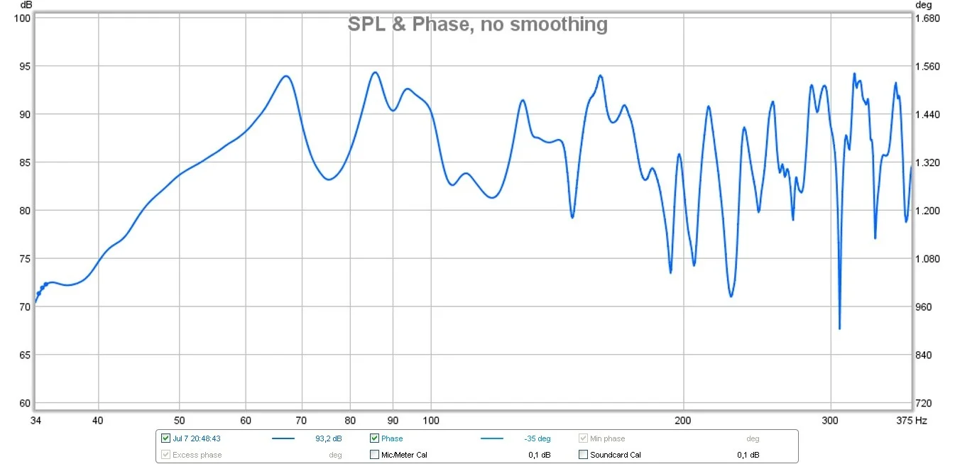

@Bert4:meinst du mit "Skaliere den SPL" diese Smoothing Funktion im REW oder soll ich nur zwischen 20 und 300hz messen?
Kannst du mir das nochmal genau erklären.Hab mir die Bilder von deiner Regie angeschaut(sieht echt gut aus)aber konnte nicht sehen was du genau meinst mit dem Bild unten.
Danke
liegt vermutlich daran , weil ich gar kein Bild ran gehängt habe :D
sorry vergessen.

Hey,
Vielleicht könntest du mir mal in dem bild einzeichnen wies ungefähr aussehen sollte damit
ich weiß worauf ich besonders achten muss?
Hab gestern abend mal die LS wandnah in einem 1,5Meterdreieck aufgestellt und glaube das es schon besser ausgesehen hat.
Habe jetzt mal nen paar Messung gemacht und die datei bei sendspace hochgeladen.
http://www.sendspace.com/file/5lahaw
Ich habe erst mit einem Abhördreieck von 1,5 Metern gemessen und bin von der Wand aus in den Raum gegangen.
Danach habe ich mit einem Abhördreieck von 1,37 Metern gemessen und bin von der Wand aus in den Raum gegangen.
Die Messung mit 1,37 Metern und einem Wandabstand von 17,5 cm sah für mich am besten aus.
Vieleicht kann sich das mal wer anschauen und mir sagen ob ich das richtig deute?
Danke
