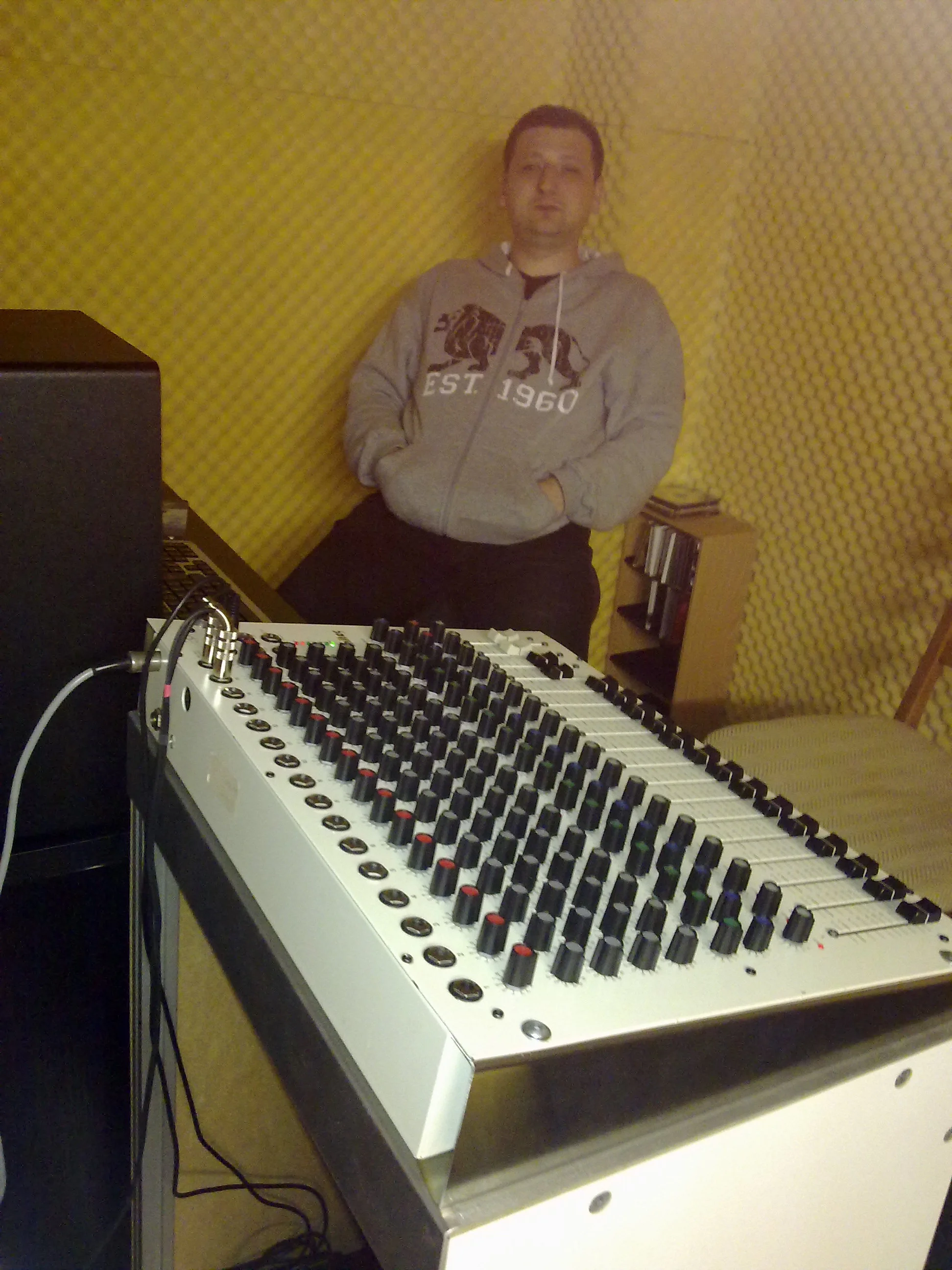

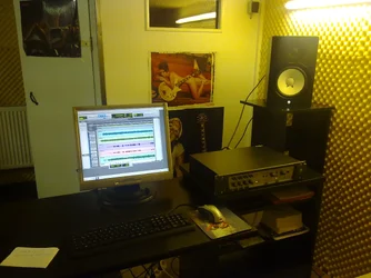

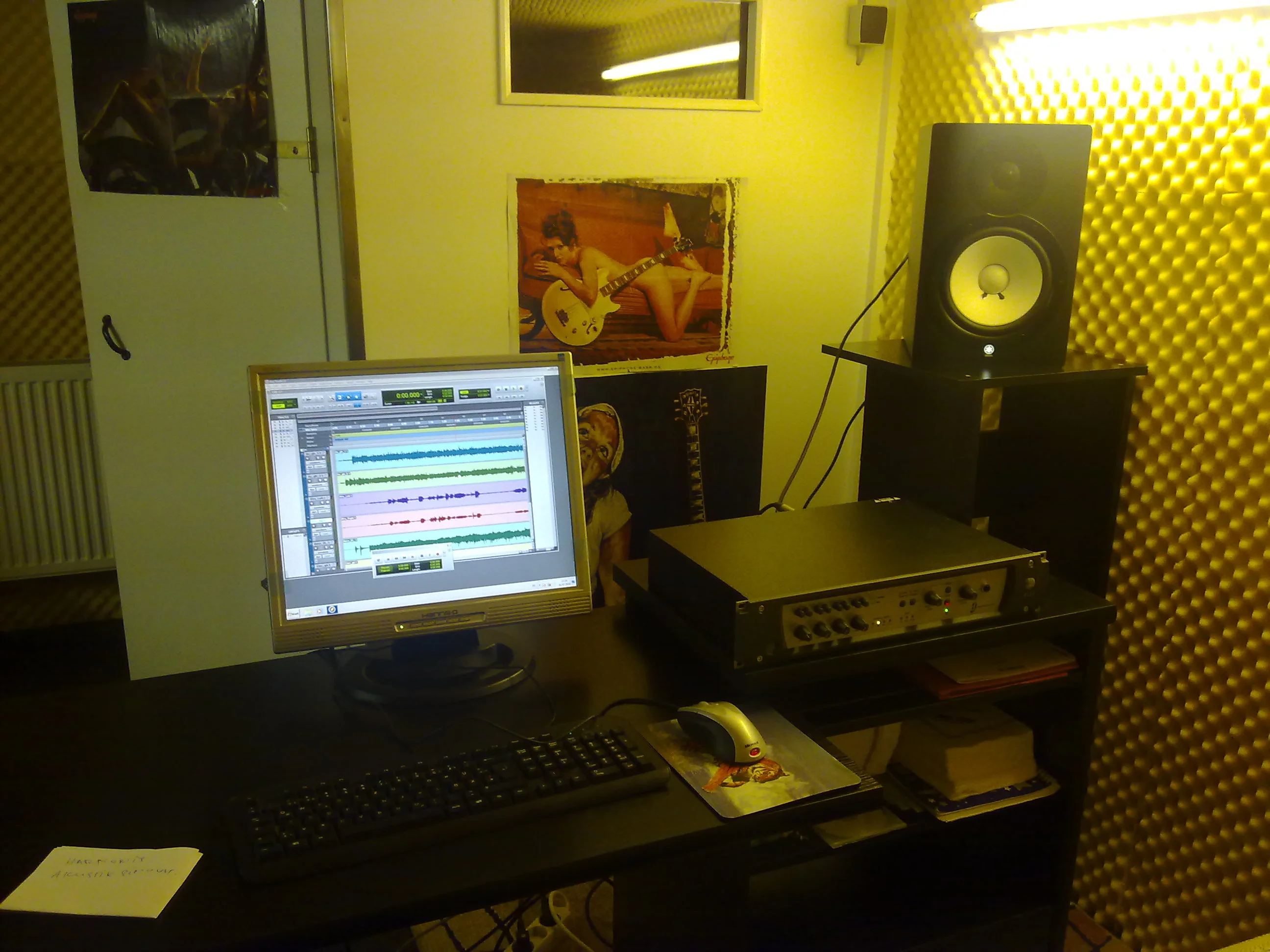

Hi,habe mir im keller vom bekanten ein kleines homestudio eingerichtet damit ich dort Arbeiten kann.Jezt wollte ich wissen ob ich alles so Richtig gemacht habe und wollte mal auch mein Raum Ausmessen als diagram um eine optimale so weit es geht eine Akusitk habe im der Regie und meiner kabine.
1 Frage:Welche hardware oder software brauche ich um eine Messung zu machen und wie muss ich das Genau machen?
2 Frage:Muss ich doch veräderungen machen in mein Raum und was müsste ich ändern?
Ich habe mal ein bild reingetan von mein studio.
Danke

Genau für diese Fragestellung gibt es hier im Akustik-Unterforum 3 Sticky-Threads.
Die solltest Du Dir mal durchlesen.
Noppenschaum ist nicht unbedingt die optimale Akustikmaßnahme - aber das findest Du alles in den Stickies.
Die Fotos sind hübsch - aber sinnvoll wäre ein Grundriss mit Maßen. (Raumhöhe nicht vergessen).

junge junge. hast du dir denn vorher auch nur EINMAL gedanken darüber gemacht was du da tust ?
du hast jetzt den ganzen raum mit noppenschaumstoff zugeballert und dir eine "gute akustik" erhofft ?
es wundert mich wirklich das du nicht noch eierkartons genommen hast...
sei mir nicht böse! ich bin selbst absolut kein pro auf dem gebiet akustik, aber ich habe vor ersten maßnahmen in meinem raum ersteinmal gelesen, gelesen, gelesen... telefoniert, gefragt und zugehört ...und weiter gelesen.
so wird das auf jedenfall nichts mit deinem gut klingenden raum.das wird dumpf und tot klingen.
du hast ja sogar noppen unter der heizung, hehe.
wer so sehr auf noppen steht sollte sich dementsprechende präservative zulegen. die gibt es in diversen sorten. für jeden geschmack etwas dabei :-)
also. ab mit dem zeug und neustart!
