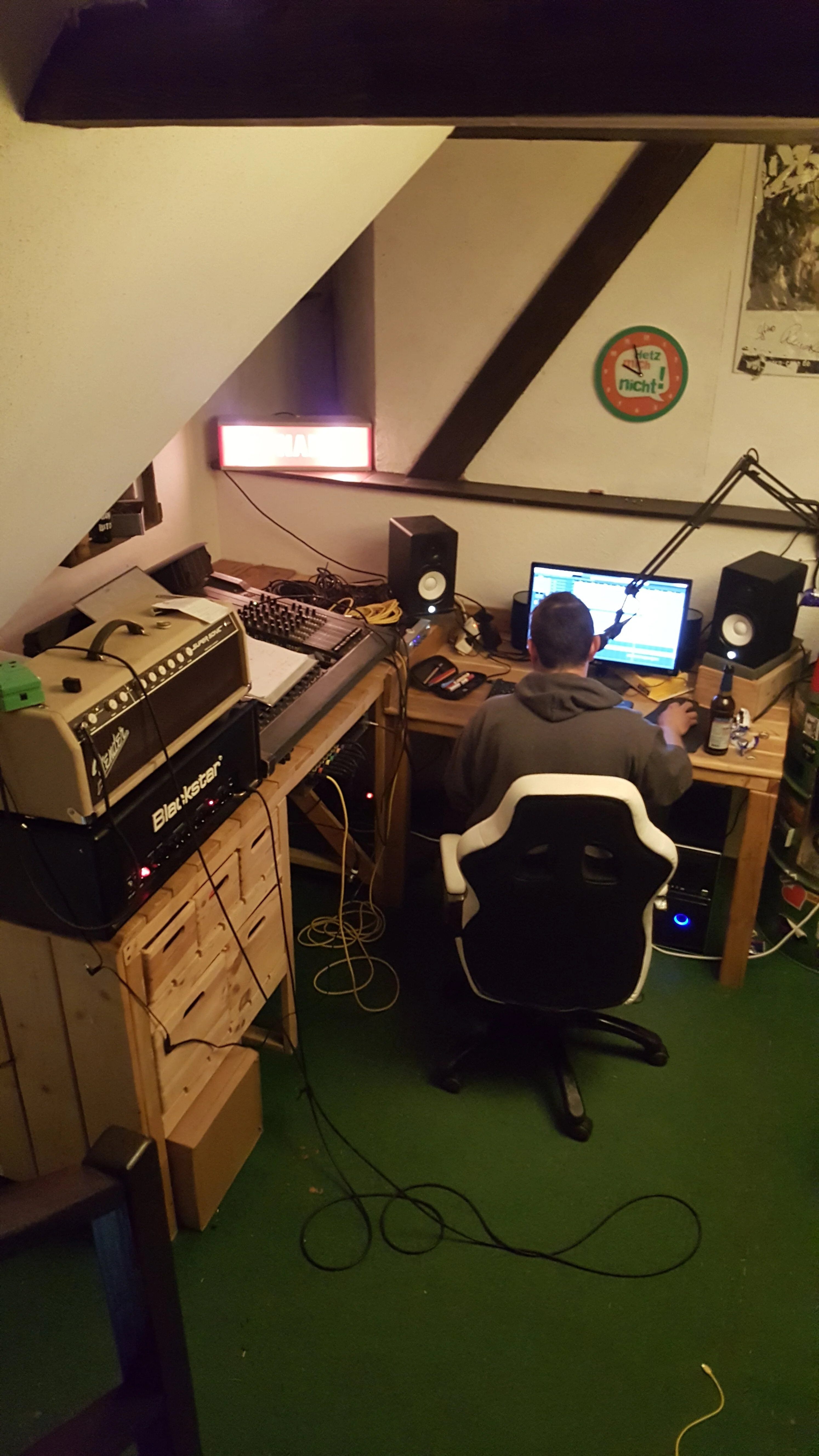

das Recording Gear wurde 2014 angeschafft bestehend aus Intel i5 Rechner, 23" Monitor,Tascam* US 16-08 Audio Interface, Abhöre sind Yamaha HS5. Die Verbindung von oben nach unten durch die Decke wird mit einem 20x XLR Patchkabel und 1x Klinkelautsprecherkabel (Amp bleibt oben) reallisiert.

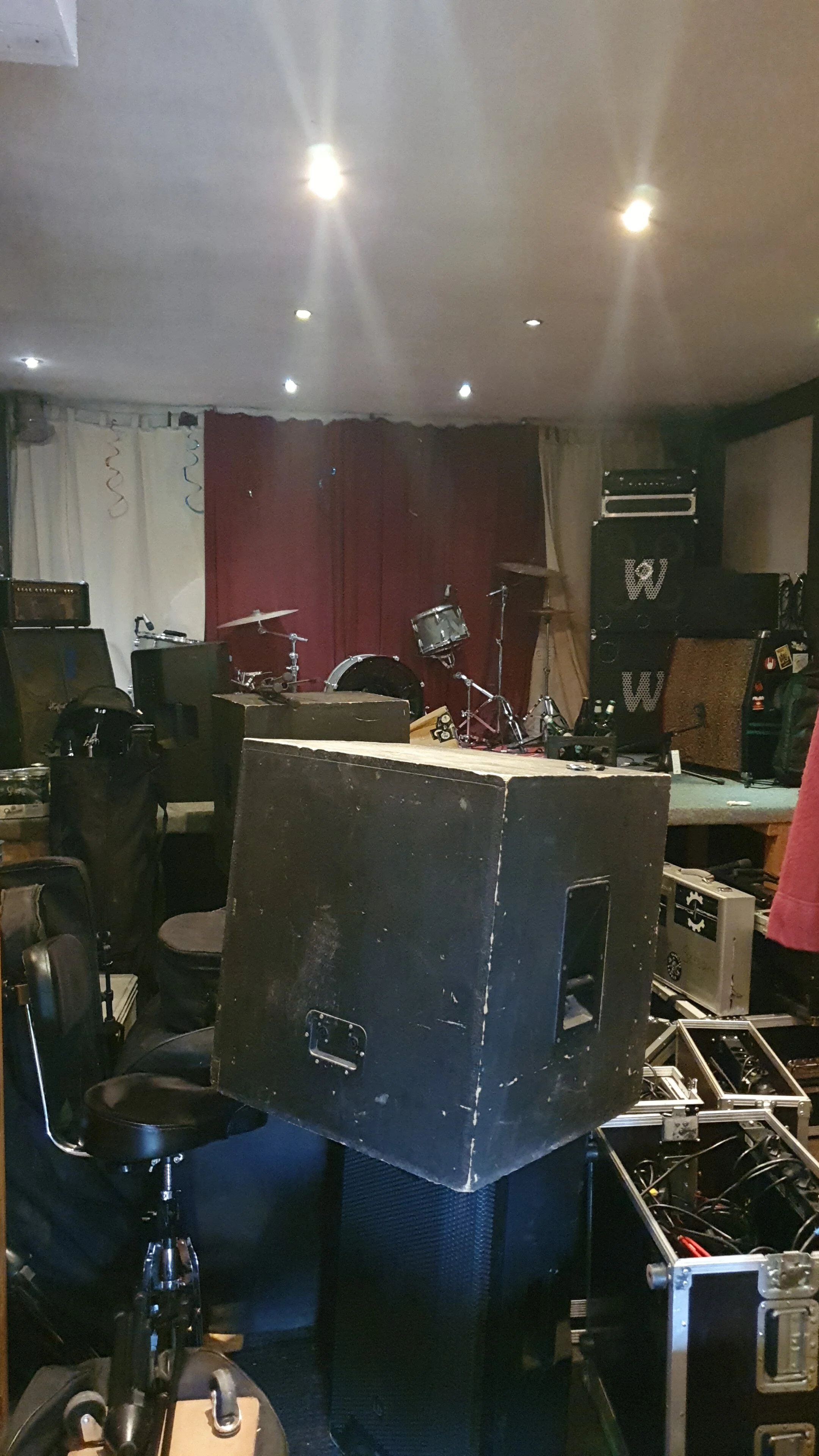

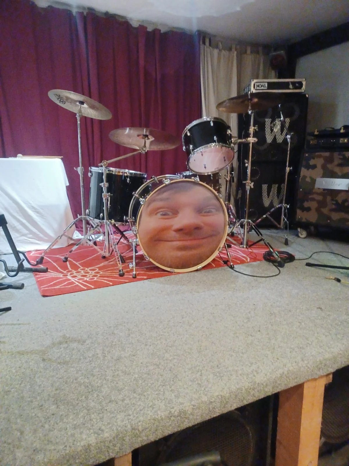

Räumlich nicht schlecht! Kann man viel machen! Die Holzbühne ist eher schlecht, weil sie Resonanzen verstärken wird!
Aber erst mal aufräumen einen Plan erstellen mit Maßen und mehr Fotos. Alles sehr unordentlich, kann doch kein Proberaum sein?

Jupp, aufräumen und dann von Grund auf neu planen. Die Akustik dürfte so für vernünftige Aufnahmen wegen grenzwertig bis unbrauchbar sein.

Im Studio wird hauptsächlich getrackt, gemischt wird zuhause, also brauchst du mMn dort kein Abhören-Upgrade.

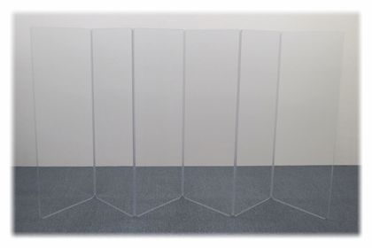

Mit spontaner Tipp: eine Drums-Trennwand, damit du die Band live tracken kannst und trotzdem möglichst wenig Bleed auf den anderen Spuren hast.
Clearsonic A2466x6 Drum Shield*

Hallo miteinander, ja solche Antworten hab ich befürchtet. das 2. Bild ist aber nicht repräsentativ weil nach Zurückbringen von Außenliveeinsatz entstanden. Deckt sich aber auch mit meinem Gefühl. Da muss System rein. Es ist auch das Ergebnis der damaligen unzureichenden Planung + spontanen Schnellschüssen. Sihe Holzbühne. Ich selbst würde gern mehr Professionalität reinbringen möchte aber auch unbedingt die Funktion als Livevenue erhalten. (Unsre Partys sind legendär😜) Aber gut es geht erstmal Richtung Einrichtung und weniger Rec-Hardware.

Aber Punk oder no Punk...>>>> Aufräumen !!!
Erst Recht wenn Gäste (zwecks Recording, Livegig) kommen und irgendwer sogar was bezahlen soll.
Ja, aber für mich mehr nein.
Das ist fast die Hälfte vom Budget.
Es gibt Threads mit Empfehlungen, wie man Bleed am Besten aus den anderen Mikrofonen fern hält.
Sowas kann im Bühnengerangel sogar stören, umfallen...Plexi kann reissen.

Leider helfen da keine Eierkartons, Teppiche ect. und die Trommelbude gehört unter Quarantäne in eine abgetrennte Ecke...

Mit 2000 euro Budget kann man natürlich nicht viel kaufen aber ich würde es zumindest etwas schöner gestalten. Streichen, neue Akustik -Vorhänge, Teppich unters Schlagzeug. Decke sieht nach Beton aus. Man könnte dort ein paar Deckensegel anbringen.
