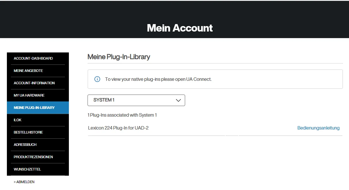

ich hab ja diese bekommene Serial bei UAD eingegeben, aber man bekommt damit nur das UAD-Installmanager Zeugs. Aber am Ende bleibt es im iLok Manager nur eine Demo. WTF ist da los? In meinem UAD Account blickt man AUCH nicht richtig durch. Ist alles übel gemacht. Sowas komisches hab ich noch nirgends erlebt.
Und das verwirrende steht nur in meinem UAD Account

Ich habe von Plugin Boutique nur eine Serial bekommen, aber das ist kein Redeem Code
Das ist genau das. Zu verwenden auf dieser Seite:
TO REDEEM UAD PLUG-IN LICENSES FROM A PARTNER SITE
On the partner site, purchase the plug-in or plug-in bundle using the partner website and checkout. You will receive your license code via e-mail.
Visit uaudio.com/redeem, and log in to your account.
On the UA redeem page, use the license code you receive in the e-mail from the partner site. Your account is updated with the new plug-in(s).
Open UA Connect. Click REFRESH.Your new plug-in(s) are displayed in the UAD Plug-Ins tab.
Zu finden hier.
Alles klar?

Man bekommt doch nach dem Kauf eine Email, dort steht die Nummer und ein Link wi man diese einlösen kann. Wenn man diesen Prozess auf der UAD Seite erfolgreich durchlaufen hat, kann man dann UA Connect starten, einloggen und Plugin taucht automatisch auf und kann aktiviert und heruntergeladen werden.
