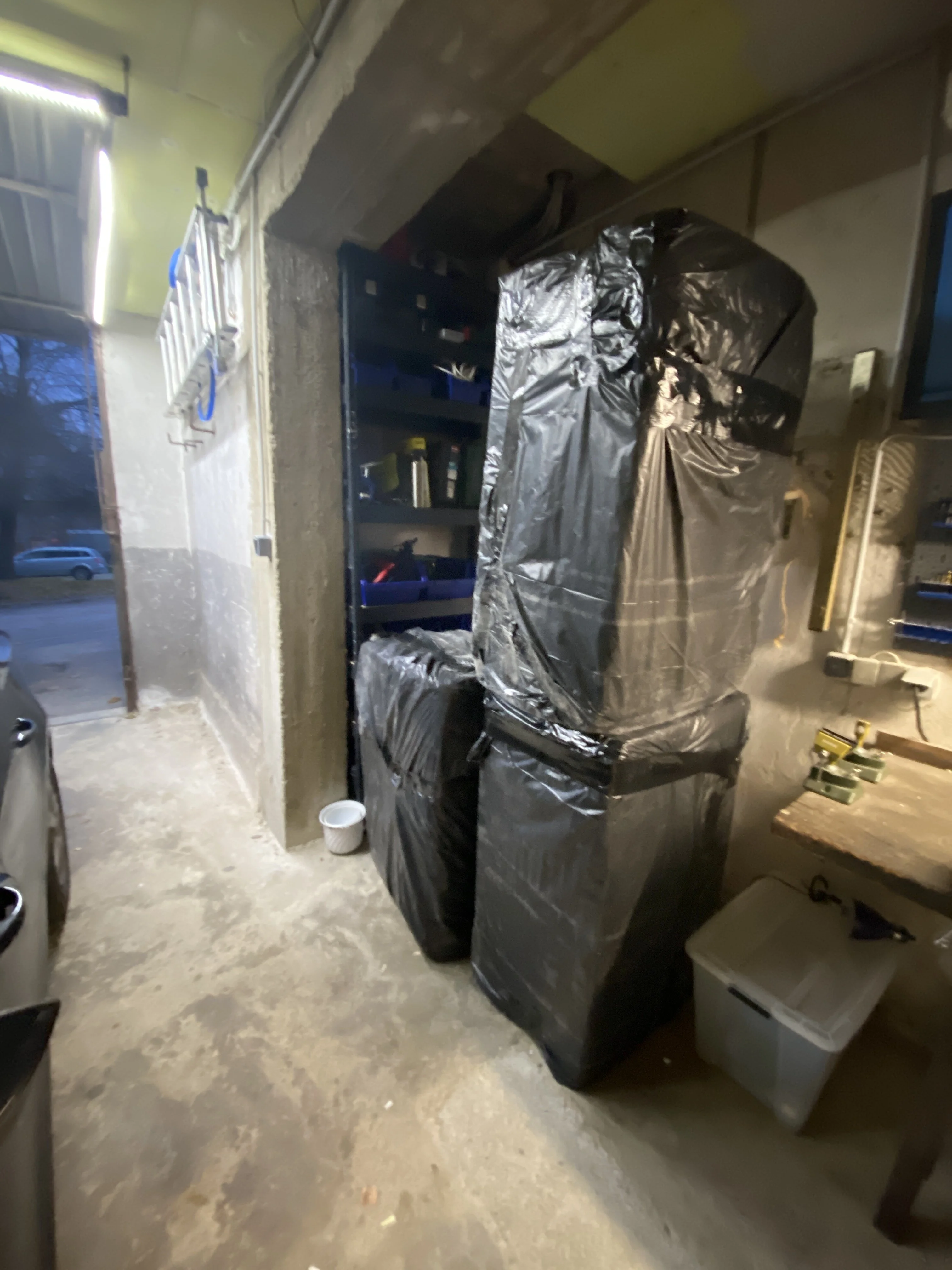

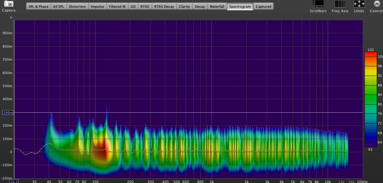

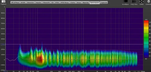

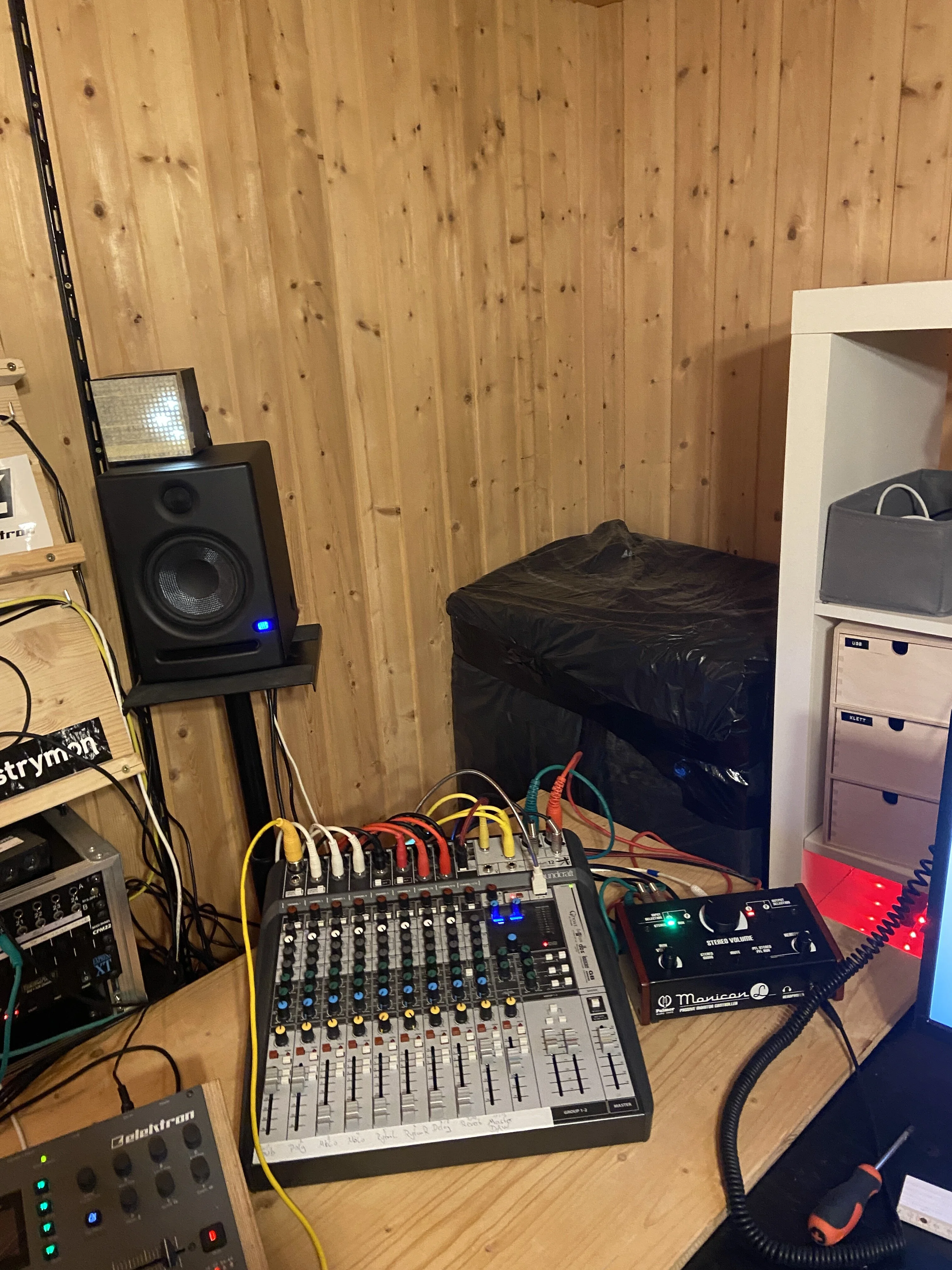

So, heute bin ich nun gleich auf dem Heimweg vom Büro in den Baumarkt gefahren um zu überprüfen wie viel Pakete Sonorock in meinen Kofferraum passen: Drei. Ziel sind eigentlich sechs Stück, aber ich dachte ich probier es schon einmal aus und messe ob es überhaupt etwas bringt. In Müllsäcke gepackt, alles in allem habe ich pro Paket ca. 24 € gezahlt + einen Beutel Müllsäcke und Panzertape, mit den sechs Stück werden es also unter 200 € investition bleiben ohne Verschönerungsmaßnahmen.
Der Absorber Calculator hat mir gesagt, das Sonorock mit 50 cm stärke für meine Moden ganz gut zu sein scheint, recht viel mehr erreiche ich da mit dickerem Material auch nicht mehr und dann hat sich das angeboten. Vielen Dank noch einmal für den Link.
Ich bin noch nicht so ganz vertraut mit REW, aber im Vorher-Nachher Vergleich sind die Spitzen in den niedrigen Frequenzen schon sehr ordentlich herunter gegangen, was meint ihr dazu?
Hab auch einmal zwei übereinander in eine Ecke gestellt und fest gestellt woher die erste besonders böse Spitze kommt (links hinten in der Ecke), da wird also hoffentlch mit den vollen sechs Stück noch ein bisschen was gehen.

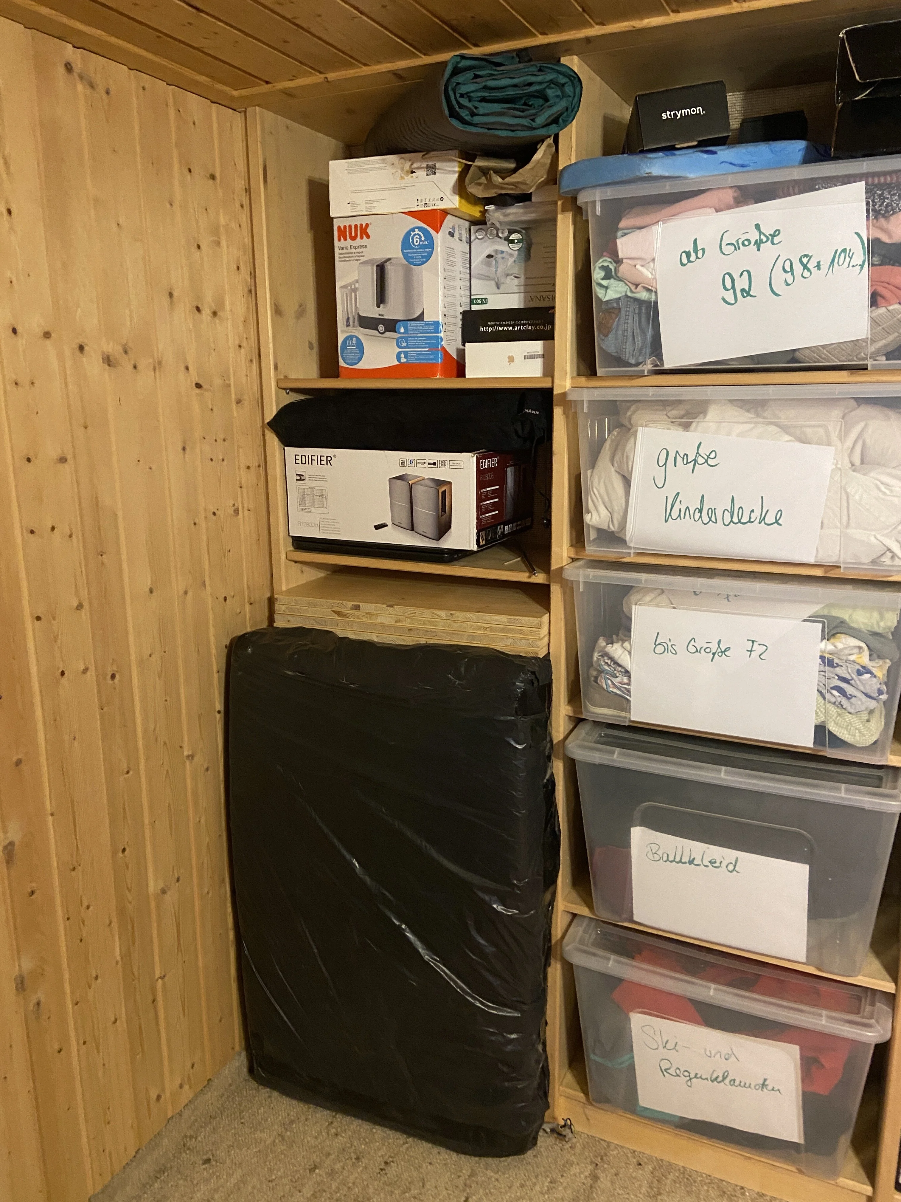

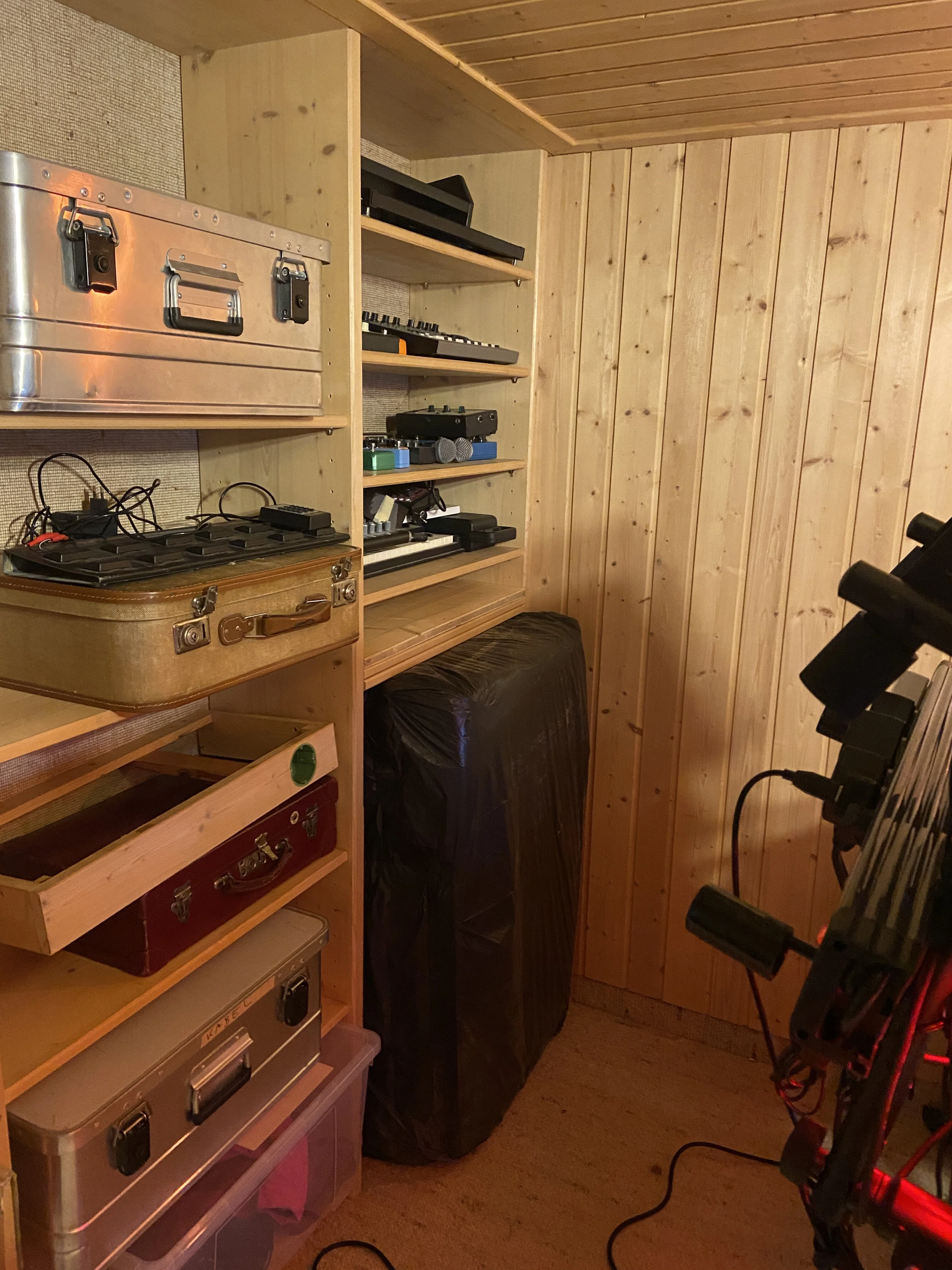

Hab auch gemerkt wie wichtig es ist, keinen Spalt zwischen Absorber und Boden zu haben und deshalb die Bodenleisten des Regals abgeschraubt. Vielleicht fällt morgen auch noch das Seitenteil weg.
Fügen sich auch gut in mein Einbau-Regal und die ungenutzte Ecke finde ich, der Müllsack-Look ist natürlich noch nicht final.
Und das wichtigste: Meine Boxen klingen wirklich tausend mal besser, davor war es ein einziger Matsch. Meine Eris E5 gehören sich zu den Einsteigermodellen, aber ich hätte niemals gedacht das sie so gut klingen können.
Das .mdat gibt es hier.
Was meint ihr dazu? Funktioniert das? Soll ich auf die sechs aufstocken? Und dann wäre noch die Frage, wie es weiter geht. Wahrscheinlich wäre nun die 100 - 150 hz Baustelle zu bearbeiten, jemand hatte dazu mal einen Deckenabsorber erwähnt?
Vielen Dank für eure großartige Unterstützung bisher.

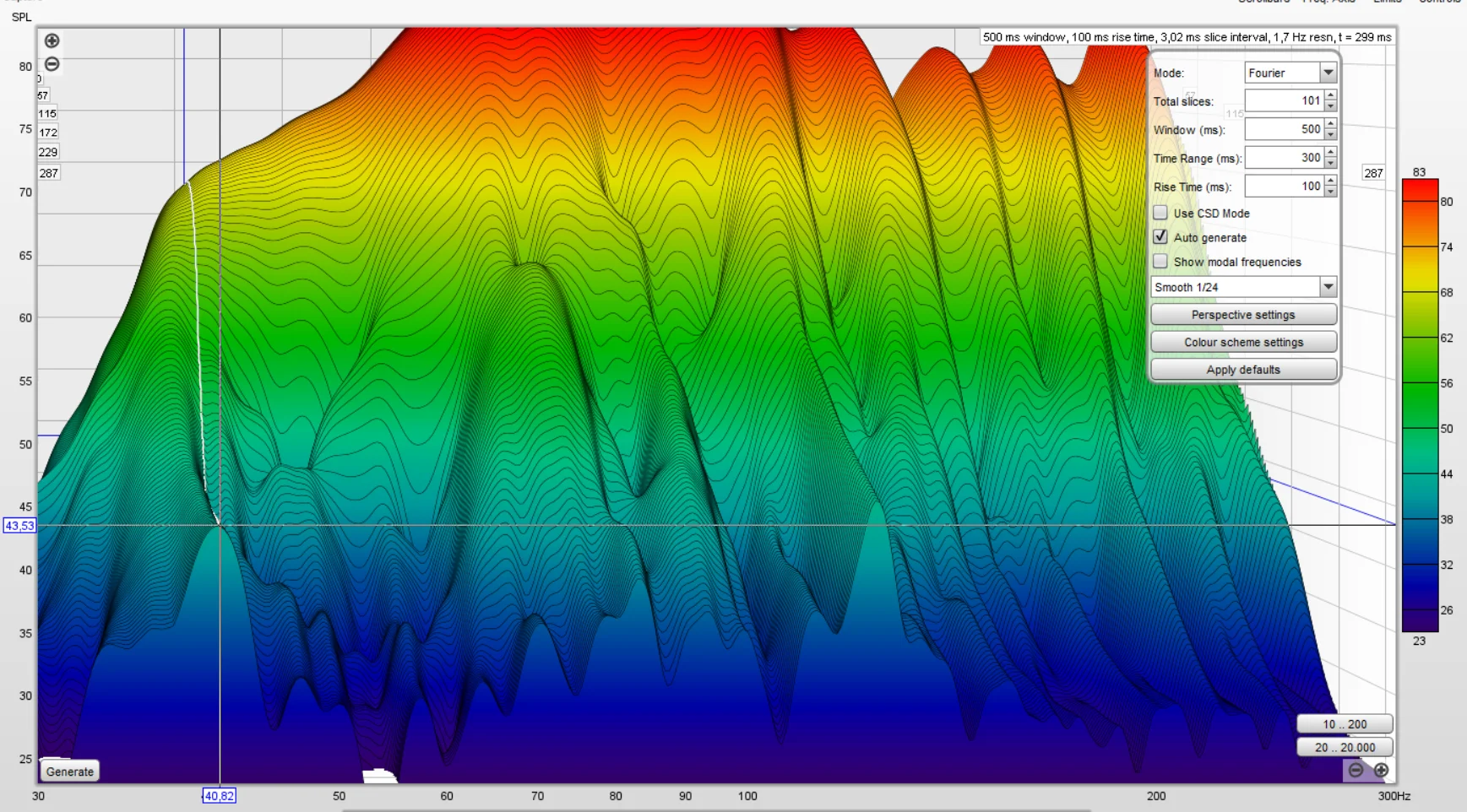

Ich bin überrascht und fast ratlos was 3 Pakete Sonorock bei dir bewirken. Hast du gegenüber der anderen Messung etwas verändert?
Ja da ist ja auch ein Reflektionspunkt. Also über dir und dem Lautsprecher wäre ein Absorber z.B. Bastotect gut.

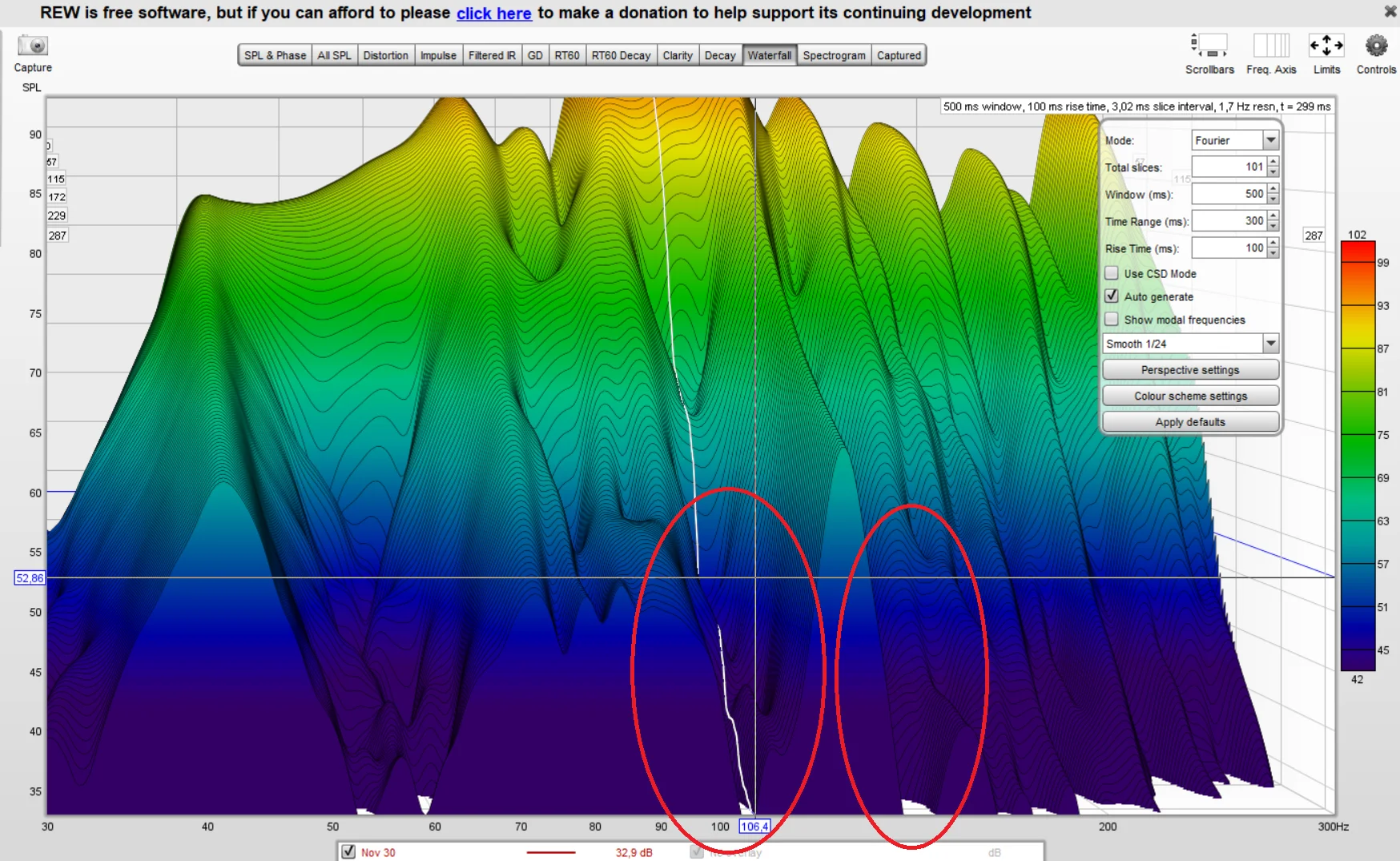

Ehrlich gesagt weiß ich nicht, ob man hier die 102 db als Anker für den RT60 nehmen kann. Hier mit nem 1/6 smoothing sieht man, das dein Pegel in der Spitize überwiegend bei max. 93 db ist. (Das meinte ich mal mit Range).
Wenn man den Graph anpasst, sieht man wieder mehr Nachhall, weil der Zielwert von 42db auf 33db abfällt.
Außerdem kann ich mirvorstellen, das die Moden bei dir bei etwa 105 und 142 Hz riesen Löcher in den Nachhall reißt. Das bedeutet nicht, dass der Nachhall nicht im Raum ist, das bedeutet nur, dass an der Stelle wo das Mikrofon ist sich die Wellen auslöschen. Ursache können zu den Längs und Quer auch tangential Moden oder Moden höhrer Ordnung sein.
Nichts desto trotz freut es mich, dass die kleinen Veränderungen dir schon ein besseres Hörbefinden ermöglicht. Oft sind es nicht die teuren Lautsprecher, sondern schlicht weg die Raumakustik, die den Klang bestimmt. Physik lässt sich halt nicht austricksen.

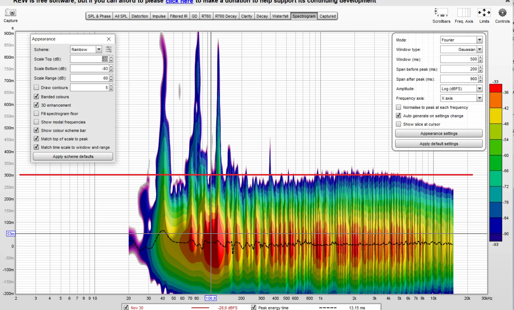

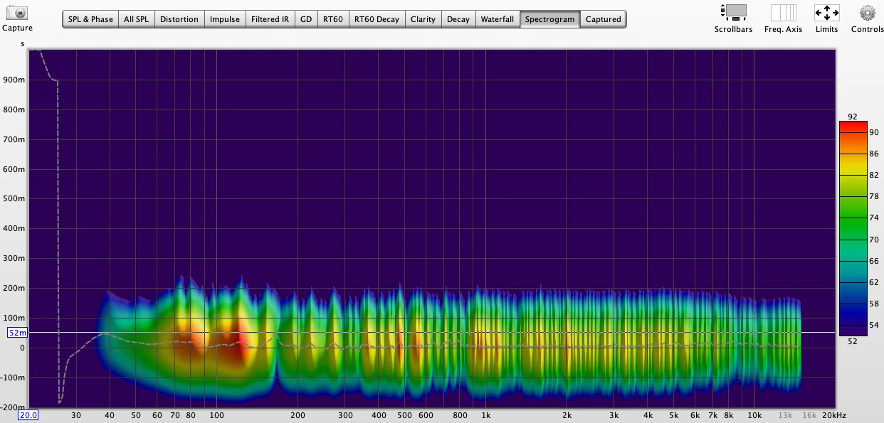

Unten noch einmal ein spectogram: Kein Plan ob ich das richtig eingestellt habe. Vielleicht meldet sich ja auch irgendwann ein Profi zu deinem Raum. Oder sie sind einfach nur abgeschreckt von viereckigen Kellerräumen. @coffee boy

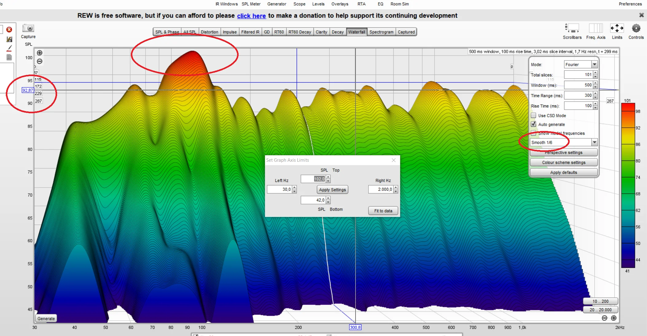

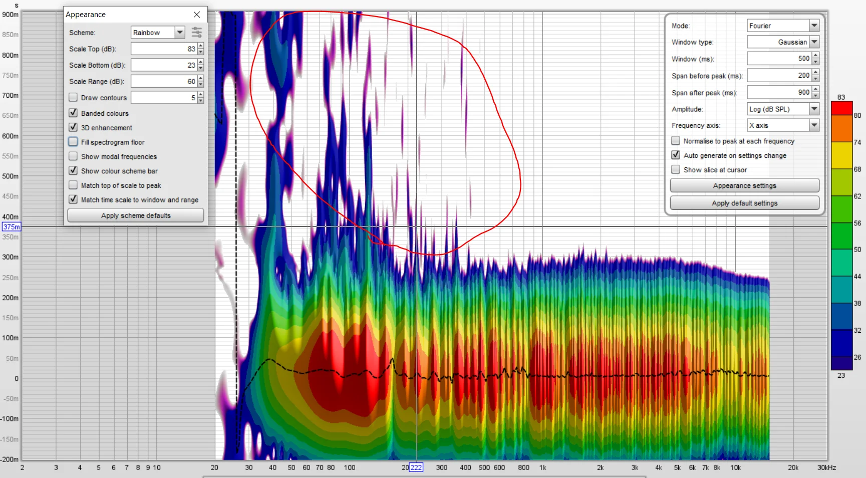

So, da ist jetzt das Ergebnis mit sechs Paketen Sonorock und jeweils ca. fünf Zentimeter Wandabstand in drei Ecken. Die Spitzen ganz links jetzt nochmal deutlich runter gegangen glatter geworden, kann man das so lassen? :D
.mdat hier
scheint so als hättest du deutlich leiser gemssen als letztes mal.
dann siehst du im specto auch so nen Grundrauschen... RT60 wäre ja bei 23 db.. das ist ja ziemlich Leise.
Du musst aber natürlich bedenken, das du die untere Mode auch deutlich weniger anregst, als z.B. die Mitten, da deine Box da nicht mehr viel leistet. Da wäre also noch ne ganze Ecke mehr, wenn die Box weiter rutner gehen würde.
Ob dir das Ergebnis so reicht, kannst natürlich nur selber sagen.
Guter Einwand, habe gerade die Spezifkationen gelsen. Die haben da unten ja gar kein Wumms. Ist ansich kein Problem nur denk @B_jack dass du dir jetzt keinen Supwoofer holst. Der wird dann erst das wahre Ausmaß zeigen.

Ah du hast recht, ich hab vergessen nach dem Einbau der neuen Pakete neu einzupegeln auf 83 dB, jetzt ist es natürlich deutlich leiser als ohne die neue Wolle. Muss ich wohl nochmal machen, sorry.
