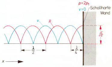

Der Schalldruck an einer Begrenzungsfläche ist max. und die Schallschnelle minimal.
<span style="font-family: Arial;">Räumliche Verteilung vonSchalldruckbetrag <span style="font-family: Times; font-size: medium;">p (rot) und Schallschnelle <span style="font-family: Times; font-size: medium;">v (blau) bei einer stehenden Welle als totale Reflexi>? <span style="font-family: Arial;">/ 4 von der Wand ist der Schalldruck <span style="font-family: Times; f>Da die Absorptionswirkung in einem Material proportional zur Schallschnelle ansteigt, sollte sich der Absorber wirkungsvoll im Schnelle-Maximum <span style="font-family: Times; ffont-family: Arial;">/4 als Wandabstand befinden oder sollte eine entsprechende Dicke haben. Viel einfacher als das Schnellemaximum ist das Schalldruck-Minimum messbar, das genau an der Stelle des Schnelle-Maximums bei ?/4 liegt.
quelle: http://www.sengpielaudio.com/StehendeWellen.htm
