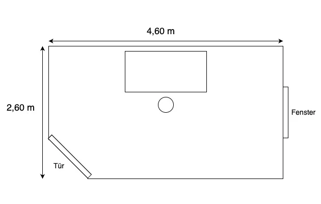

Hier eine grobe Skizze wie es aktuell ist:
Mir ist bewusst, dass es rein akustisch gesehen besser wäre, den Schreibtisch vor das Fester zu packen, damit die Speaker quasi längs in den Raum strahlen. Leider gestaltet sich das in der Praxis mit dem Fenster ein wenig blöd, v.a. aufgrund von direkter Sonneneinstrahlung. Da müsste ich quasi immer im dunklen arbeiten. Einen Kompromiss werde ich an irgendeiner Stelle eingehen müssen, je nachdem, wo ich meine Prioritäten setze. Daher wollte ich eben erst einmal vorab klären, ob es sich überhaupt lohnt, großartig in Richtung akustische Optimierung zu denken, auch wenn meine Möglichkeiten beschränkt sind.
Stehen ausser dem Schreibtisch sonst noch Möbel im Zimmer?
Links an der Wand eine Kommode und rechts unten im Eck ein Sessel. Ansonsten ein paar Gitarren und Verstärker/Boxen neben dem Schreibtisch bzw. hinter mir an der Wand.

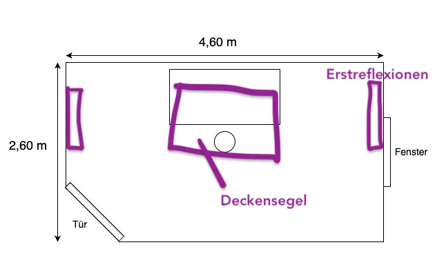

Sowas als Minimum könnte schon helfen - quasi die Erstreflexionen links, rechts und über dir killen. Das geht auch relativ platzsparend.

Mit Kopfhörern mische ich ohnehin schon seit Jahren, meine Überlegung war nur, in Zukunft mehr meine Abhöre mit einzubeziehen. Ich denke, ich werde zumindest wie vorgeschlagen die Erstreflexionen behandeln. Das kann sicherlich nicht schaden und wird auch den allgemeinen Hall im Raum verringern (der nervt nicht nur beim Mischen, sondern auch allgemein). Nichts desto trotz werden KH meine primäre Wahl für's Mixing bleiben, da weiß ich immerhin, woran ich bin.

Ich würde auch noch an der Rückwand die Erstreflexionen angehen. Dann in den Raumecken mit genug Material arbeiten. Und ev mal messen und vergleichen. Gibt ja günstige Messmikros plus RWE Software gratis...
