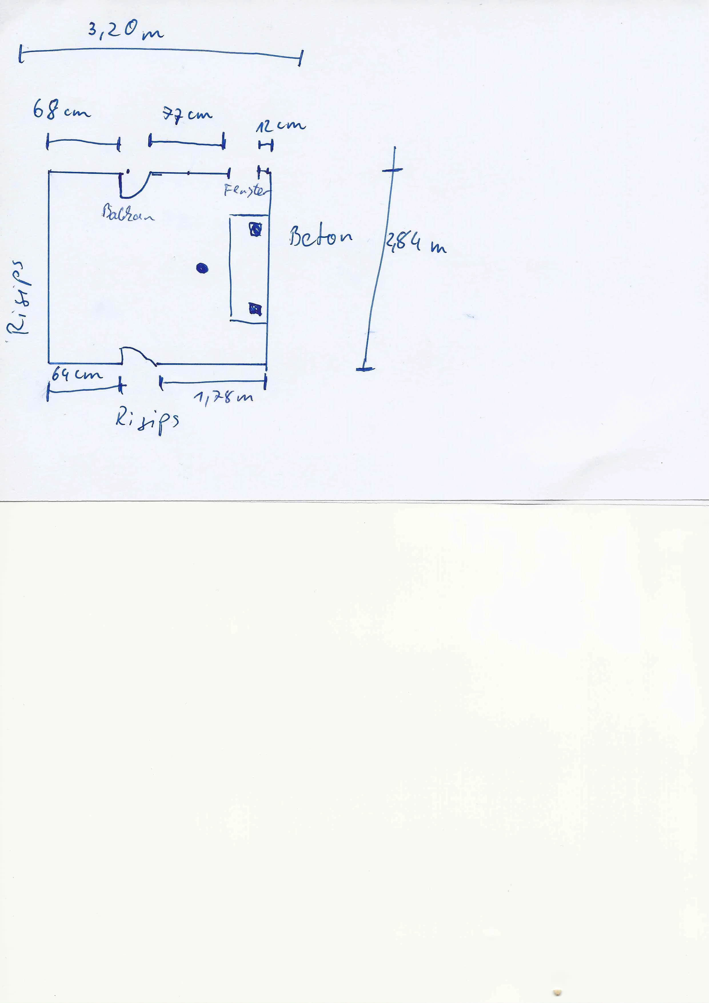

Mein Raum hat folgende Maße:
L: 3,20m
B: 2,84m
H: 2,7m
Mein Tisch steht an der 2,84m -Seite mittig.

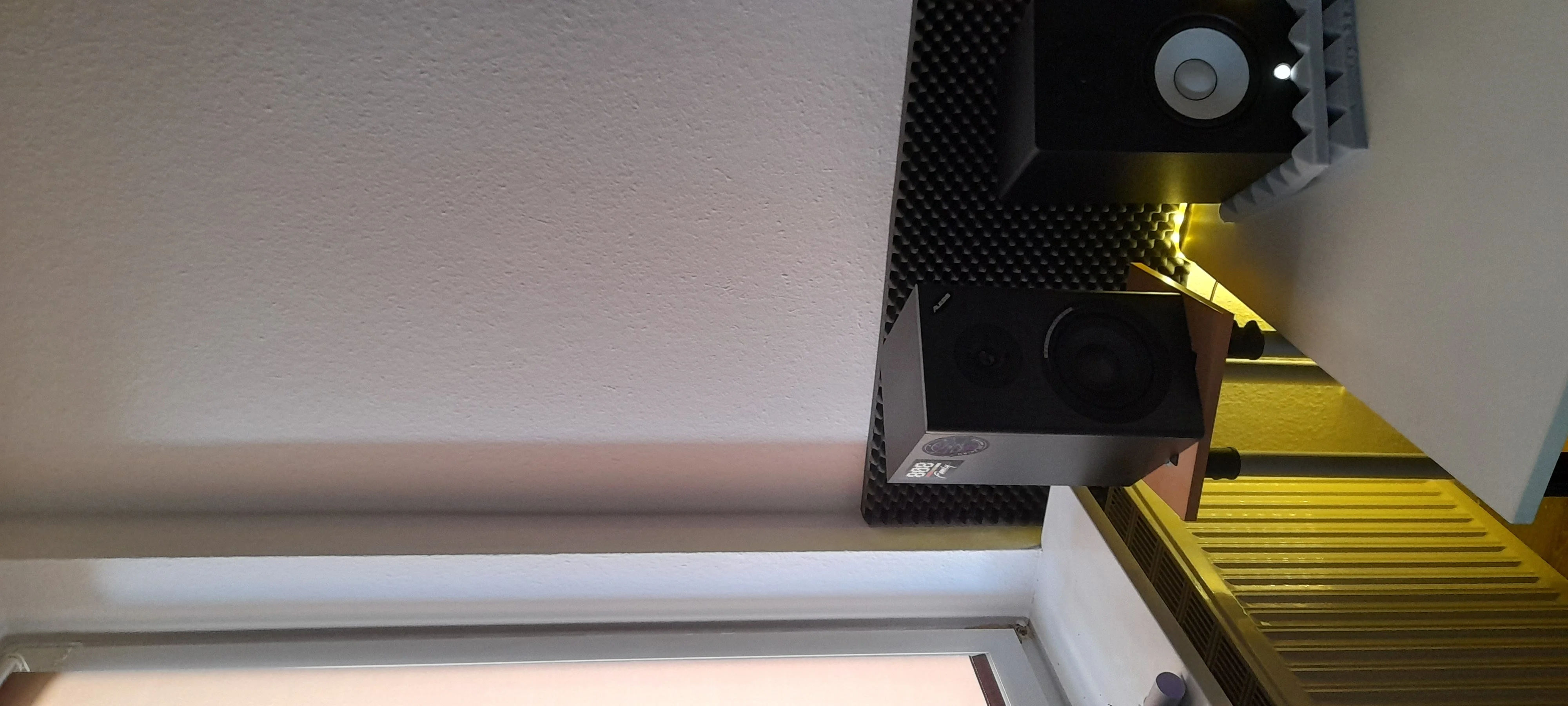

Vor mir sind 5cm Noppenschaum (siehe Bild, geht über die gesamten 2,84m), links und rechts meiner Abhörpostion jeweils eine 100x50cm Platte 5cm Pyramide.
An der Decke befindet sich zwischen Tisch und Abhörposition ein Streifen 284x50 4cm Noppenschaum.
In den hinteren Ecken befinden sich 3cm 100x50xm Pyramide.

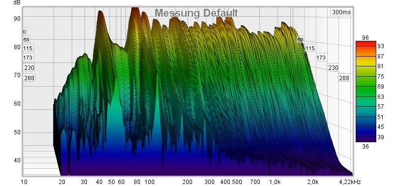

Moin,
Messmikro da, nach Messworkshop ausgemessen und im Anhang das Ergebnis.
Wenn ich das richtig deute habe ich ein Problem bei ca 53hz und 116hz, richtig?
Wenn ja, was kann man da gegen tun?
Oder sollte ich noch weitere Messungen in verschiedenen Ecken vornehmen?
Dies war jetzt eine Messung kurz hinter meiner Abhörposition.
Wenn ich noch mehr messen soll, kann ich dies allerdings erst über das Wochenende machen :)

Moin,

Für den ersten Blick wäre das gar nicht so wichtig.
Wenn du neu misst dann stell die Sweeplänge gleich auf 512 und auf 8 Wiederholungen. Schau dass du mit guter Lautstärke misst, so dass die Boxen nicht clippen. Das senkt den Noisefloor in der Messung was für eine Betrachtung wichtig ist.
