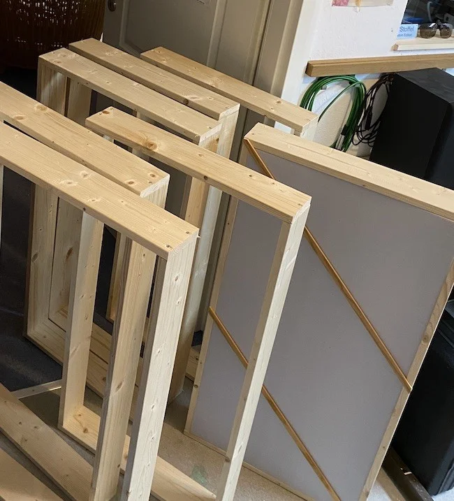

kleines Update, denn ich war heute schon fleißig. Ich mache da jetzt erstmal gar keinen Bezugstoff drauf sondern kleine Leistchen, ich finde das sieht ganz schnuckelig aus.
Ein Absorber ist bereits fertig und bei den anderen 6 Stück ist der Rahmen geschraubt und geleimt ..
Heute Nachmittag mach ich sie alle fertig ;)
Gesamtkosten: 200€
Reaktionen: thust, Graham, MountainKing und 2 andere

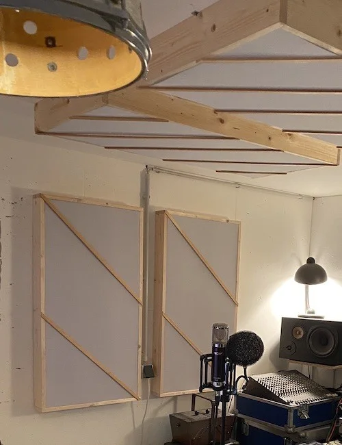

Kleines Update:
Die Wandabsorber hängen ...
Die beiden links an der Wand sind lediglich eingehängt, d.h. wenn ich mal mobile Absorber benötige, kann ich die einfach wie ein Bild von der Wand abhängen.
Jetzt erstmal Kaffeepause.
Letztes Update:
Ich habe nun auch zwei Absorber an die Decke geschraubt. Den dritten behalte ich nun als mobilen Absorber in Reserve.
So sieht das nun aus:
Und hier habe ich einen vorher und nachher Vergleich.
Ich habe hierbei kurz mit ca. 30 cm Abstand ins Mikro gebrabbelt.
Das Mikro selbst habe ich bei 11 Uhr Einstellung betrieben, d.h. eine etwas weitere Niere in Richtung Kugel, damit absichtlich der Raum etwas mehr Relevanz bekommt.
Was denkt ihr - hat sich die Aktion gelohnt ?
Nachtrag: So klingt das dann mit Niere und ca. 20cm Abstand
Reaktionen: MountainKing
Definitiv! Daumen hoch
