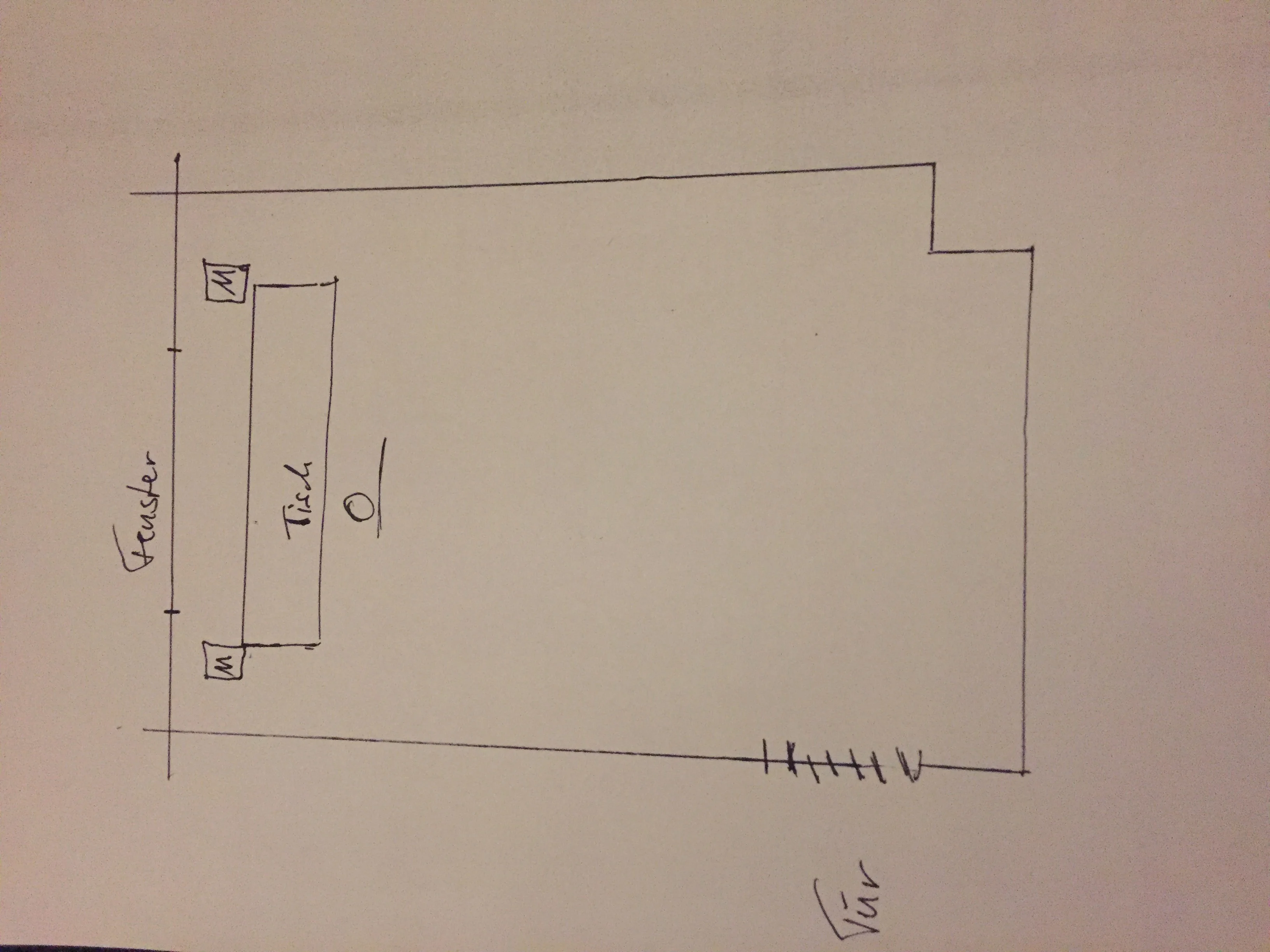

Die Maße des Raums:
Länge: 4,76 m
Breite: 2,00 m
Höhe: 2,78 m
(Es gibt noch einen kleinen "Einschnitt" durch den Schornstein, wie in der Zeichnung zu erkennen ist.)

>Erstmal die Zeichnung mit allen exakten Maßen. Platz Rückwand bis zur Tür usw. alles einzeichnen.
>Bilder des Raum hochladen.

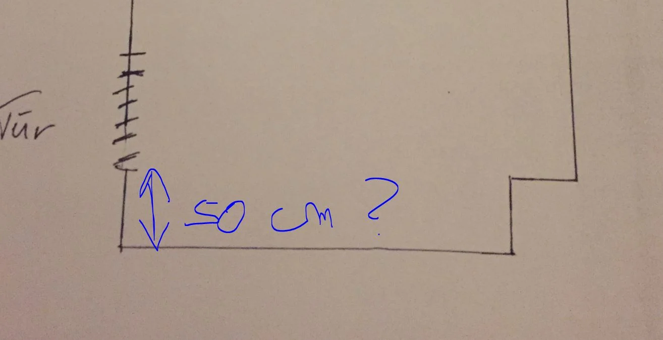

Ist das da 40 - 50cm???
Denn wenn nur 20cm oder sowas wird es nicht so toll.... Dann wäre der Raum ziemlich kagge. Du hast nämlich ne 36 Hz Mode und musst sehr dicke Absorber bauen! Siehst Du nämlich hier: Raummoden Rechner - Trikustik
Bedeutet hinten alles voll mit Sonorock und mindesten 40cm dick + Verbretterung.
Die 001 sitzt sehr tief. Bedeutet, dass Du die Decke abhängen wirst á 30cm! Darauf musst Du dich leider einstellen.
Für die Seiten werden 25cm fällig werden. Diese sind gar nicht so schlimm in Deinem Raum und beginnen erst so bei 85 Hz mit der 010. Wegen Sbir wirst Du aber da 4m x bis zur abgehängten Decke was bauen müssen.

Das sind 68 cm. Gerade nochmal nachgemessen
Gottseidank.
Dann kannst Du aus dem Raum bisschen was rausholen! Aber Decke muss der erste Bauabschnitt werden. Google mal im Forum herum, wie man am besten eine Decke abhängen kann. Deine Wände sind ja eng. Kann man prima paar Planken anbringen und anschließend Wolle drauflegen! Musst halt aufgrund der Frequenz bei der 001 Mode dann die Dicke abschätzen! Mein das war irgendwas um die 60Hz. Da würde ich an die 35cm nehmen + 5-10cm Luft.

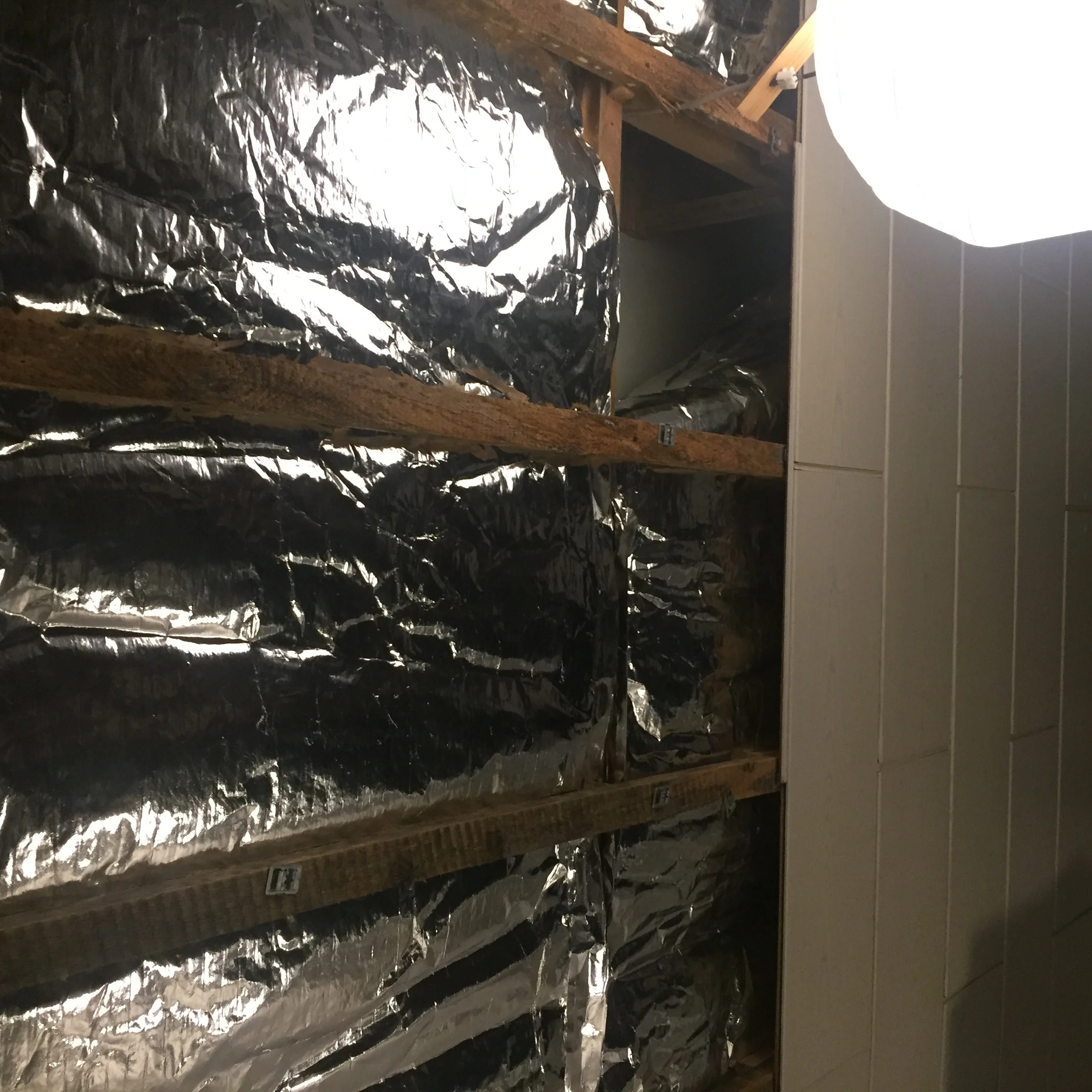

Die Decke wurde bereits von einem Vormieter abgehängt mit Laminat- Panelen. Zwischen denen und der richtigen Decke befindet sich Dämmmaterial.
der Zwischenraum beträgt ca. 40 cm. Ich hänge mal ein Bild von meinem Wohnzimmer an. Da bin ich gerade dabei es zu entfernen (aus ästhetischen Gründen)
was bedeutet das für mein Studio? Kann ich das irgendwie nutzen? Sprich Laminatpanelen abmachen und die Holz/ Dämmkonstruktion in irgendeiner Weise nutzen? Oder muss die Decke so oder so um ca 30cm nach unten abgesenkt werden?
Also wenn da 40cm abgehängt wurde und Du kannst die weißen Platten entfernen (im Keller lagern) kannst Du zumindest die Grundkonstruktion (Balken) nutzen. Danach Wolle drüber 30cm -40cm Sonorock und neue Planken drüber schieben. Diese Planken oder Latten sollten eine Lücke haben á rund 1-2cm! Also zb. 16cm Holz / 2cm Lücke / 16cm Holz / 2cm Lücke usw. Über den Boxen ganz vorne muss das nicht sein. Über der Abhörposition könnte man auch ohne Planken, weil es dann das Deckensegel ersetzt.
Diese Astronautenfolie würde ich auch rausnehmen...
