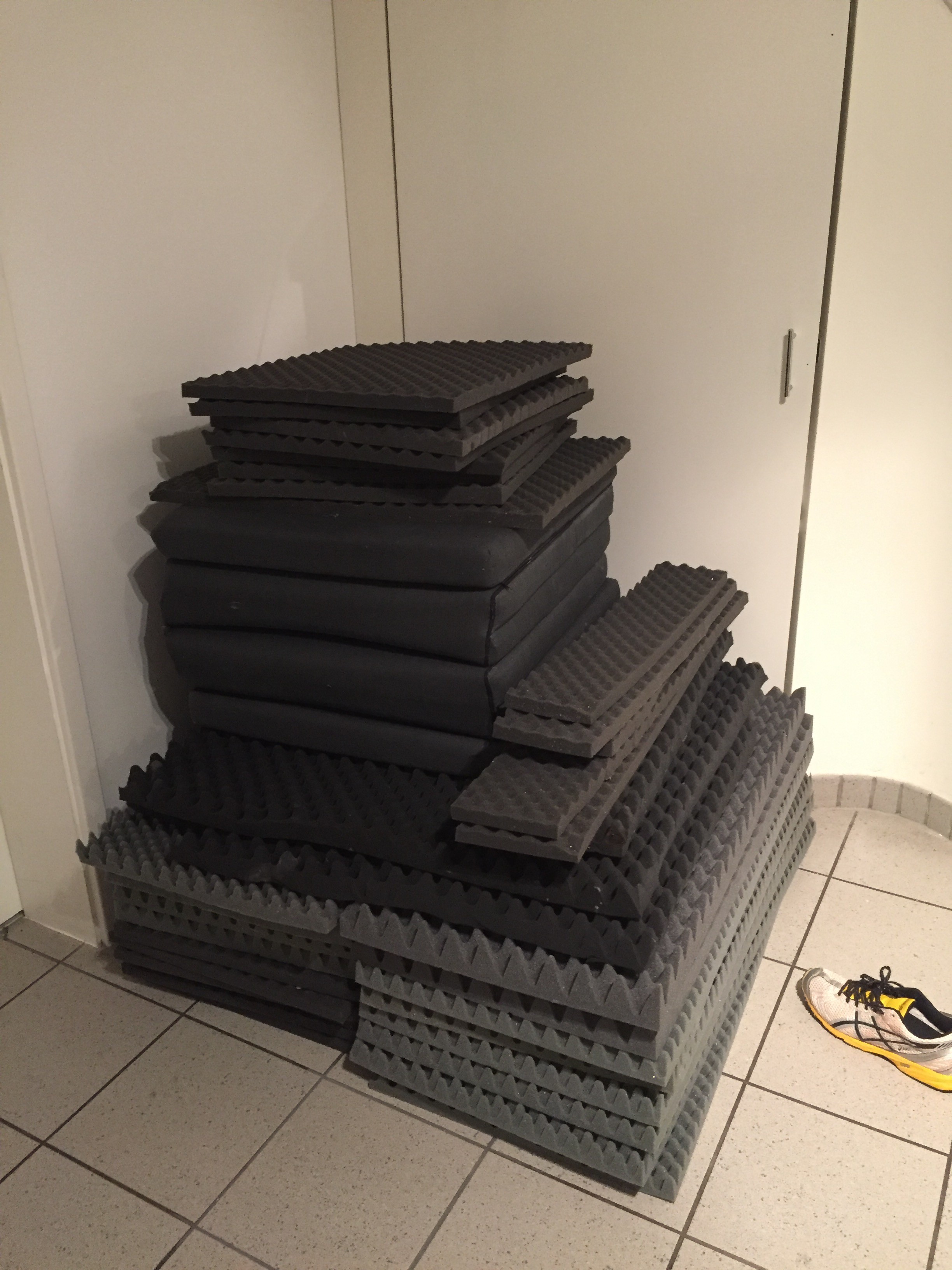

Habe noch allerlei (unbrauchbares) Zeug von meiner vorherigen Raumakustik-Katastrophe hier rumliegen.
Meint ihr, ich kann davon noch irgendwas gebrauchen?
Vielleicht so zerschneiden, verkleben und arrangieren, dass ich im Endeffekt wieder brauchbare Elemente erhalte?
Wenn man die Dinger in einander steckt und auf 10cm+ kommt, müsste das Zeug eigentlich für Erstreflektionen funktionieren. Evtl. Kannst dir daraus deinen Deckeabsorber zusammen kleben.
Ja das wäre auf jeden Fall mal eine Möglichkeit
Mist.... jetz wo des sachs ! :-)
Stimmt, ist ein Versuch wert...wenn das Zeug irgendwie dämpft :-)

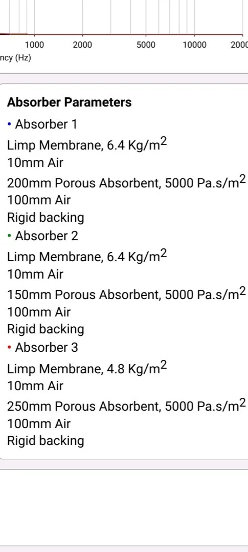

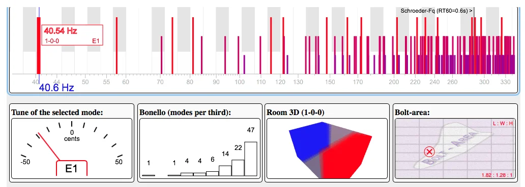

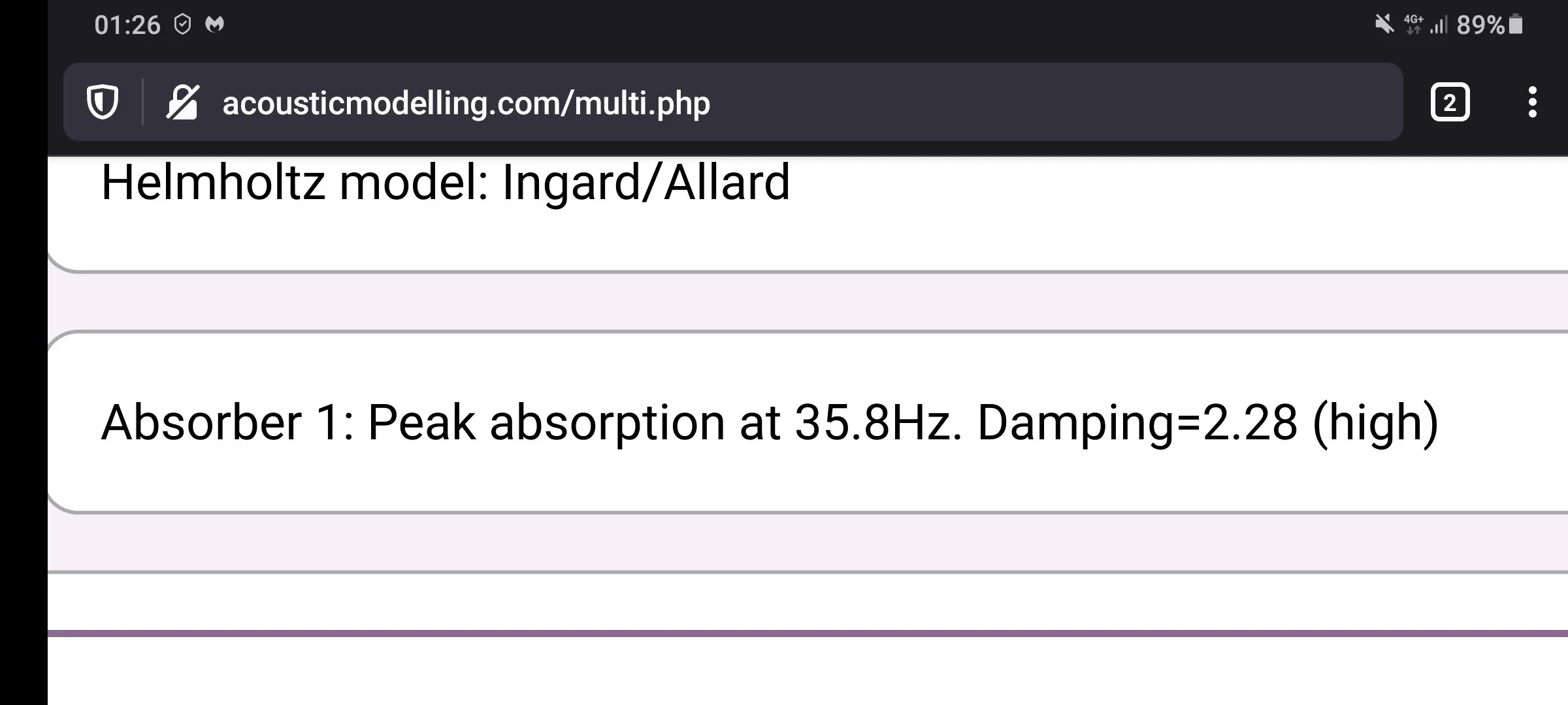

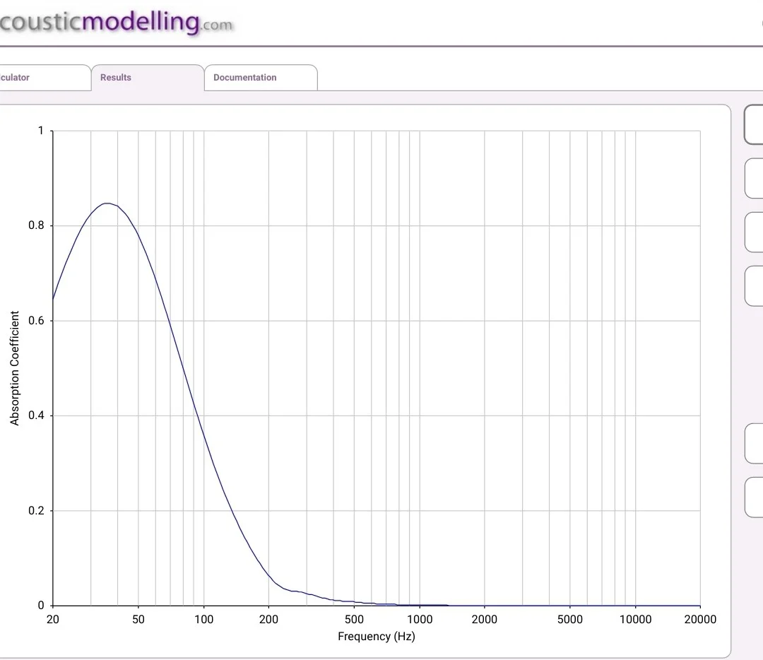

Die Berechnung habe ich hiermit gemacht:
http://www.acousticmodelling.com/
dickes Dankeschön - mit deinem Tip Limp Mass Absorber hast du mir Fehlkäufe & unsinnige Versuche mit Helmholzresonatoren (DIY) erspart. Ich war drauf & dran, testweise zwei PSI AUDIO AVAA C20 Absorber zu bestellen. Schwups wären 4,5 T€ weg gewesen. Die Hoffnung steigt, dass ich bald wieder & ohne PC-Frequenzgangkorrektur London Grammar‘s Hey Now oder Trentemøller‘s Last Resort komplett ohne parametrischen EQ mit meinen RL901K genießen kann. Meine Raummode liegt laut REW- & ACOURATE-Messung bei 42,5 Hz, mit MEG-Bordmitteln ist der nicht beizukommen. Bei etwas über 20 Hz (Länge) gibt’s auch eine, die dürfte aber eher bei Bach‘s Orgelwerken nerven.

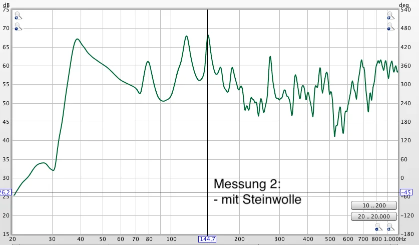

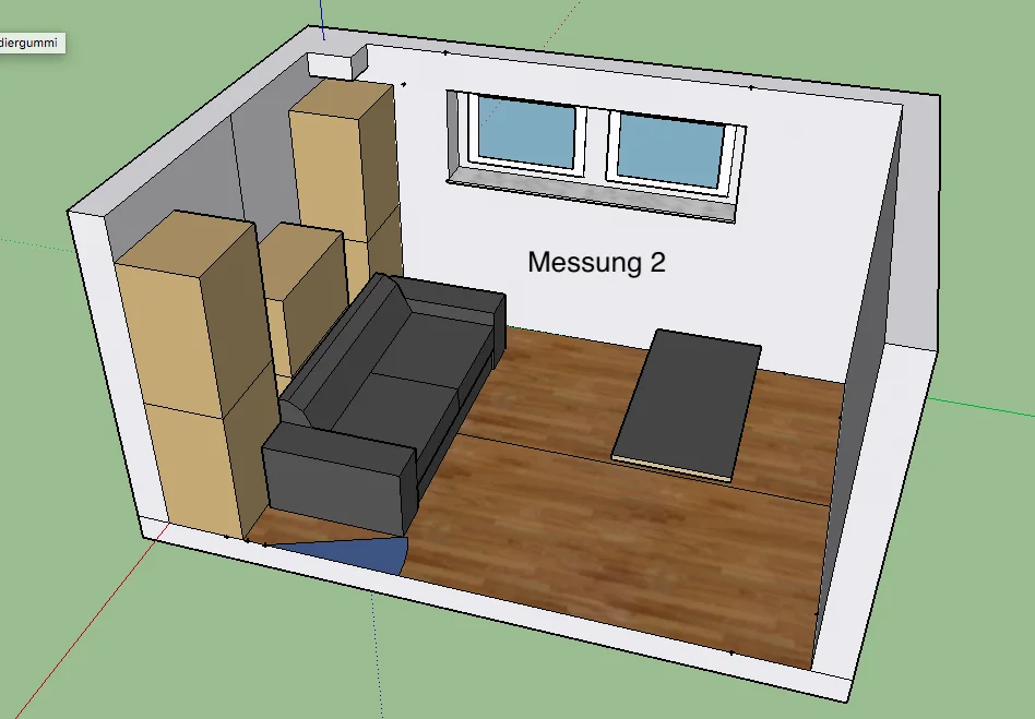

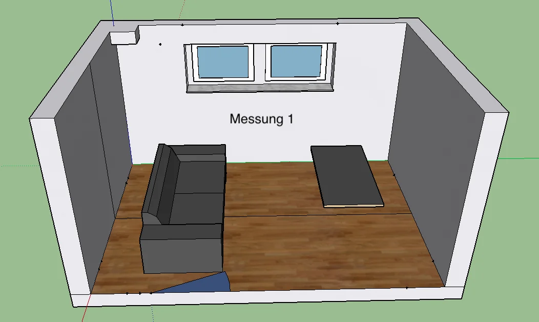

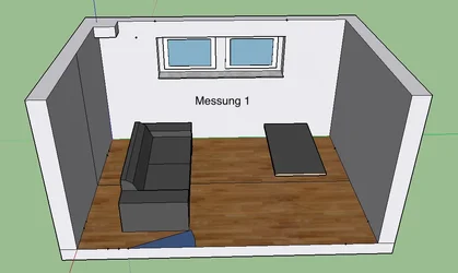

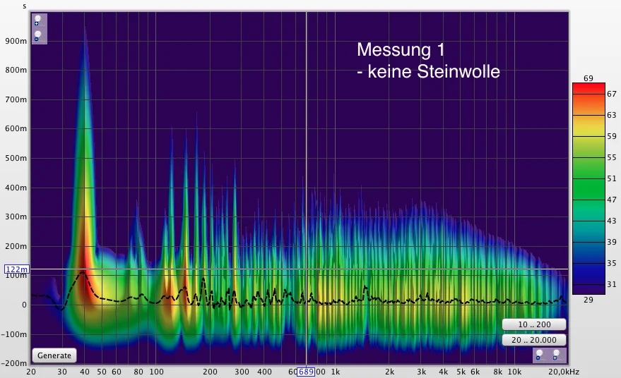

Ergebnisse der ersten Messungen mit Steinwolle:
Auf den jeweiligen Modellen meines Raumes ist zu erkennen wo ich die Dinger aufgestellt habe.

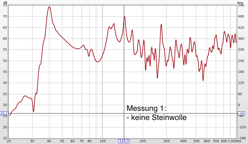

Messung 1 (Referenzzwecke):
- keine Steinwolle

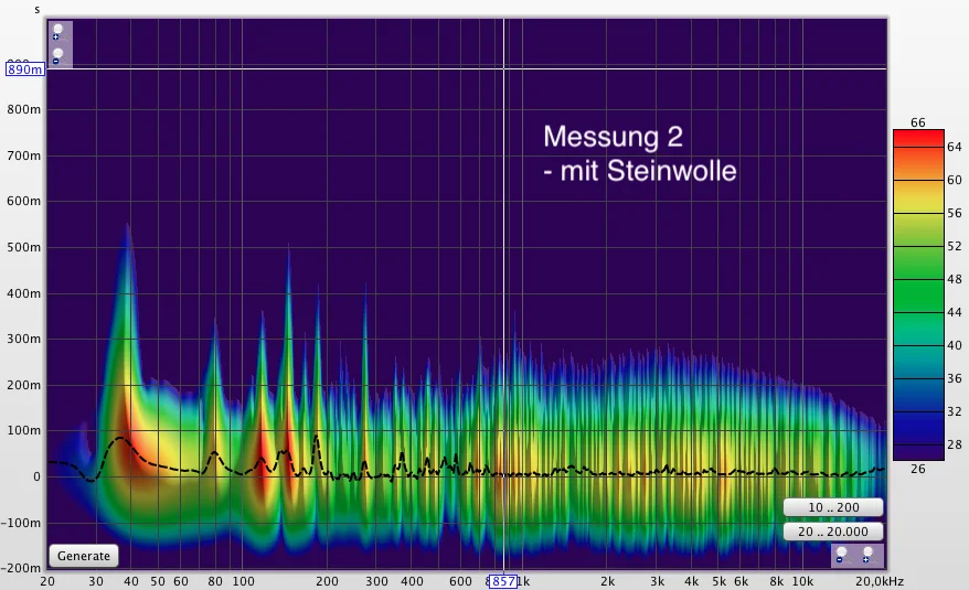

Messung 2:
- Mit Steinwolle
  • #109

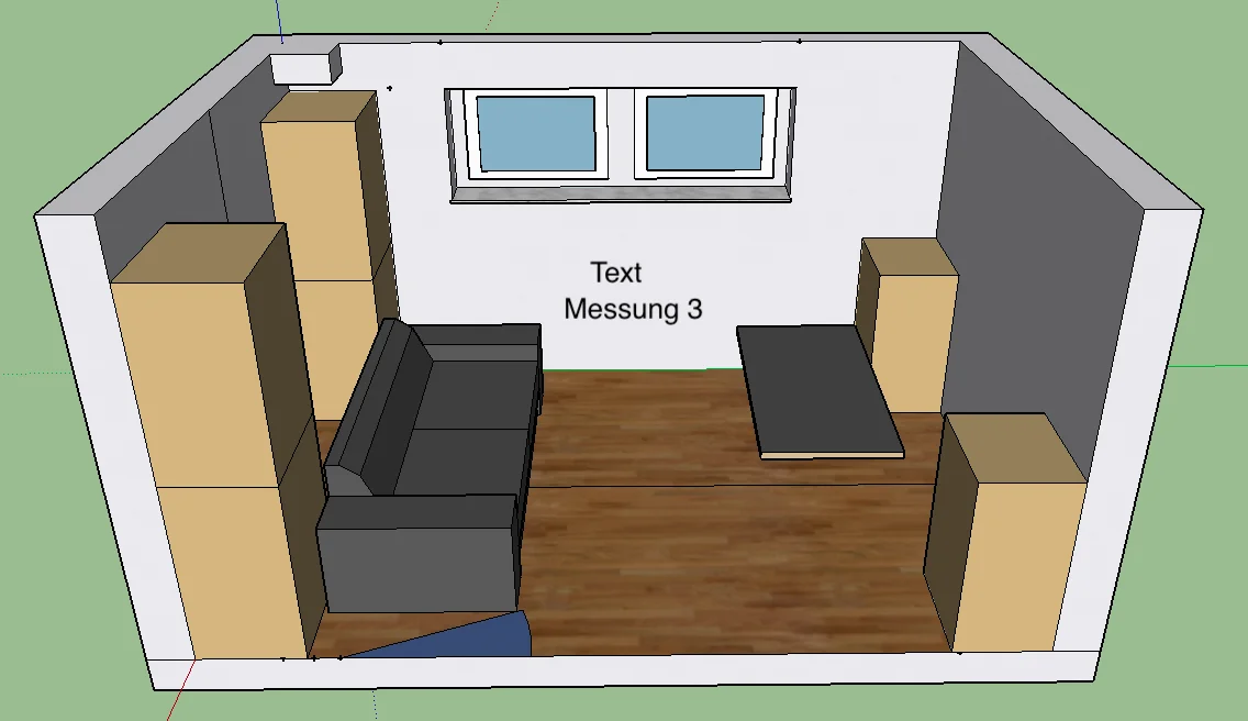

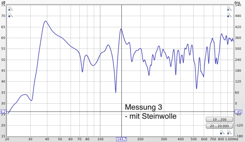

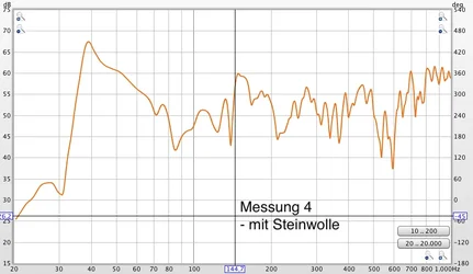

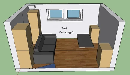

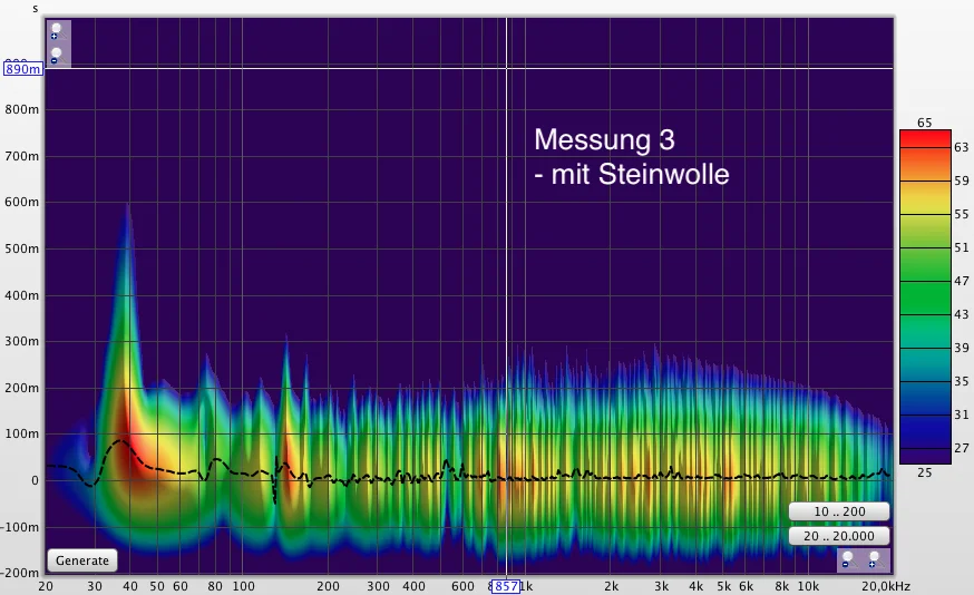

Messung 3:
- mit Steinwolle

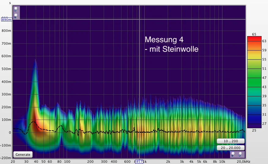

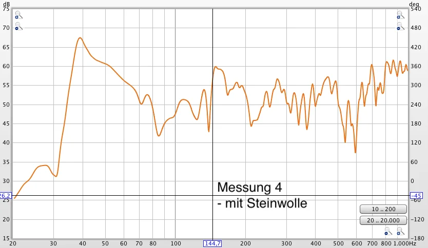

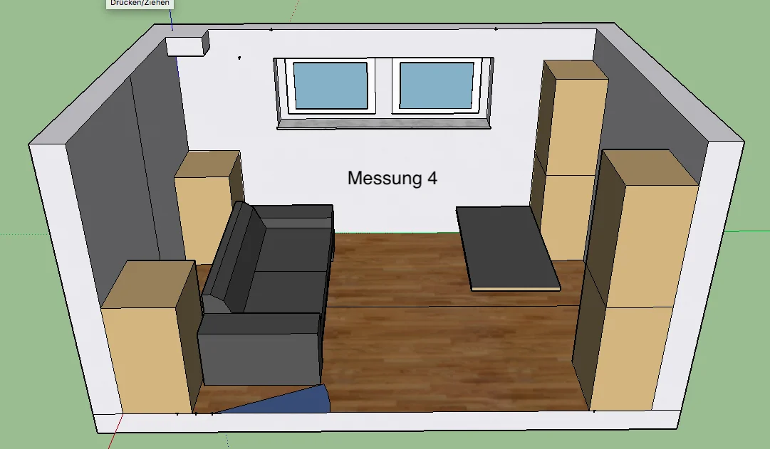

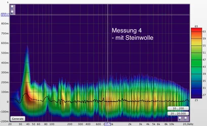

Messung 4:
- mit Steinwolle
Was meint ihr zu den einzelnen Ergebnissen? :)
Würde mich interessieren, was ihr dazu zu sagen habt!
  • #110
Hier nochmal die Fequenzgänge im direkten Vergleich.
Damit man einfach zwischen den einzelnen Folien wechseln kann.

Wenn jemand die Limps nachbauen möchte, trotz der Warnung... Sind alle nötigen Hinweise dazu in diesem Thread verstreut... Ausser die Sichtbauweise... Wenn man "auf Sicht" bauen will oder muss... die Kästen so konstruieren, das vor der Membran etwas Luft ist, wo man dann z.B. dünnen Stoff platzieren kann... Das kann man entweder durch 2 Schaligen Aufbau lösen... auf den inneren Rahmen die Membran auftackern oder mit Leisten festklemmen. Auf den äusseren, 2cm höheren, den Stoff aubringen... Oder alles so konstruieren, das man den Stoffrahmen auf den Limp aufsetzen kann mit Neodyms z.B.. Nur ein paar Ideen...
Tip, wenn man sie bauen will...
Wenn die Dinger richtig konstruiert worden sind... Membrangewicht, Gummi, kein Vinyl oder Bitumen usw. Schwingen die Membranen fühlbar bei der Resonanzfrequenz, was meinen Erfolg bestätigte...
Zu dem Gummi...
Bevor irgendwo...irgendwelches ungetestetes Gummi gekauft wird, am besten den Mattenlager Link nehmen. Denn ich habe die Bestellungen in meinen Mails wiedergefunden...
Es wurden 2015 folgende Materialstärken bestellt....
2mm
3mm
4mm
5mm
6mm
Wusste garnicht mehr wieviel verschiedene Limps ich gebaut hatte ?!?!?!
Das ist auch ein Hinweis, der hier auch schon mal fiel... Bringt man Absorber in einen Raum ein. Verändert man das Volumen des Raumes, aber auch die Druckverteilung im Raum !
Heisst immer wieder messen und auf die neuen Gegebenheiten reagieren !
Dazu zählen auch die Standorte wo man über das Membrangewicht, Platzmangel kompensieren kann ( dickere Membran ).
Tip an dieser Stelle...

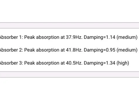

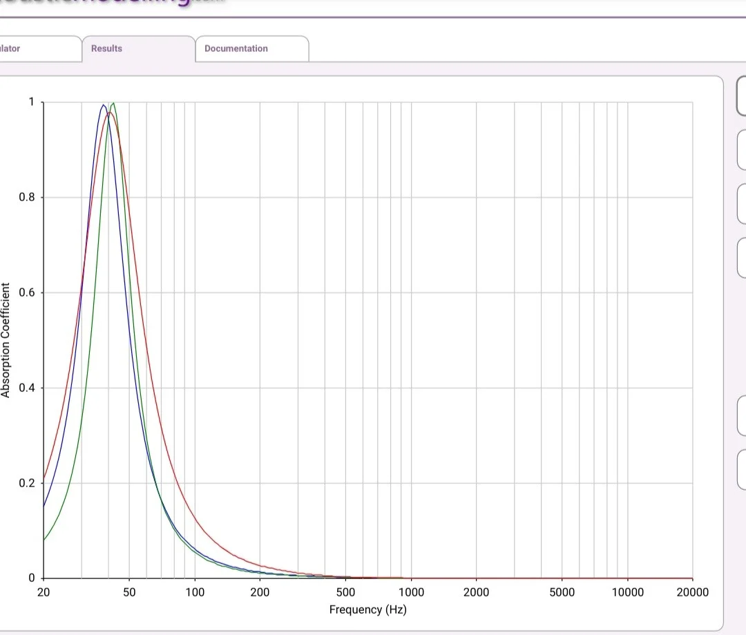

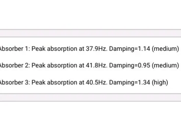

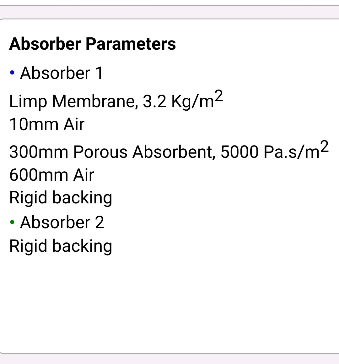

Bitte unten links im Calculator auf den Hinweis achten wie stark der Limp wirkt....
Berechnungsbeispiel ( aus der Erinnerung heraus mit 2mm Gummi )

  • #113
Hey Mann :-)
Könnte tatsächlich sein, das nur Steinwolle bei dir wirkt... Glückwunsch ! :-)
Haste die .mdats ?
Ich persönlich habe Probleme damit, wenn ich nicht selber skalieren kann, 60 dB Unteschied z.B. oder wie lang war die Mode im Ursprung... 1500, 2000ms ?
Es könnte gut sein, wenn Du die Wand hinterm Sofa komplett zumachst, das da noch mehr geht...
Diese Wand war, glaube ich ein fieser Übeltäter lt. der Triakustik Simulation ???
  • #114

Sind die Messungen mit Subwoofer?
Es ist immer wichtig, jede Schallquelle einzeln zu messen. Das Zusammenspiel zwischen Mains und Sub wird sich mit jeder weiteren Packung Steinwolle auch weiter verändern. Den Subwoofer zusätzlich der Mains noch seperat zu messen bringt natürlich mehr Informationen und ein höheres Evaluationspotenzial.
So, wie ich das momentan einschätze, solltest du tatsächlich die komplette Rückwand dick mit Steinwolle ausfüllen. Wenn das noch nicht reichen sollte, dann müsstest du deine Platzvorstellung weiter konkretisieren. Möchtest du keine 25-30cm dicken vollflächigen Seitenabsorber, die sowohl SBIR als auch die 0-1-0 und eventuell die 1-0-0 Mode weiter abschwächen, müsstest du zumindest alle vertikalen und waagerechten Raumkanten, die du vollzustellen bereit bist, mit Zwischenmessen abwechselnd ausfüllen.
Wie sieht es bei dir mit der Decke aus? Welches Material? Stabil genug, um reinzubohren und was Mittelschweres dranzuschrauben?
Letztendlich wäre es halt sehr hilfreich, zu wissen, wieviel Arbeit du reinstecken möchtest und welche Erwartungen du an das finale Ergebnis hast. Denn deine Raumdimensionen sind der meinen sehr ähnlich und ich kann dir sagen, du müsstest eigentlich alles bis auf den Boden mit Absorption zuballern, um eventuell in eine 10dB-Range mit geeignetem Nachhall zu kommen. Ich habe hier den kleinen Vorteil, dass Decke und Frontwand aus Rigips sind und dadurch bereits etwas Schall absorbiert wird. Trotzdem ist bei mir die komplette Rückwand ein einziger 40cm dicker Absorber mit Verbretterung, über mir eine 35cm fette Cloud und an den Seiten 27cm tiefe verbretterte Seitenabsorber.
In so kleinen Räumen muss wirklich jede Fläche mithelfen, diese fetten Moden zu reduzieren. Außerdem werden diese tiefen Löcher im Frequenzgang von Reflektionen verursacht, die teilweise einfach von überall herkommen.
Das siehst du ja auch bereits an deinen Messungen: In Messung 2 scheint Steinwolle im Raum den Frequenzgang zu glätten. Und dann in Messung 3 und 4, nachdem die Wolle woanders steht, sieht es sogar beschissener aus als komplett ohne. Das ist bei mir genauso.
Aber der ganze Aufwand lohnt sich definitiv. Ein gut klingender Raum macht das Arbeiten angenehmer; das gilt für alle Bereiche.

Also sofern ich es beurteilen kann ist die Wand an allen Moden in irgendeiner Art und Weise beteiligt gewesen. Manchmal halt die ganze Wand wie bei 40 & 80 Hz und manchmal nur die oberen bzw. unteren Ecken. Das hat sich auch mit dem Test gleichbleibender Sinusschwingung und abhören bestätigt.

Ja sind sie. Aber ich habe irgendwie das Bedürfnis den SUB erstmal wieder rauszunehmen.
Ich wäre bereit, die ganze Rückwand dick mit Steinwolle zu behandeln. Ich mach mir dann aber sorgen wegen dem Schimmel. Das ist der einzige Grund, weshalb ich noch Respekt davor habe. Genug Geld für aufwändige Lüftungssysteme habe ich momentan leider nicht.
Also die ganzen Decken-Ecken (also Übergang von Wand zu Decke?)
» Ja die wollte ich auf jeden Fall auch alle behandeln!
Die Decke an sich ist ziemlich stabil, da könnte man locker was machen.
Aber ich habe Angst, dass es dann so niedrig wird, dass einem die Decke auf den Kopf fällt (lustig oder?)

- Es macht mir nichts aus EINIGES an Arbeit reinzustecken.
- Ich möchte die Kosten gerne im Zaum halten
- Ich möchte mich noch wohl fühlen können im Raum und mich nicht fühlen wie in einer Gummizelle
- Ich hätte aber schon gerne eine 10 db Range (dazu werden Kompromisse auf mich zukommen denke ich)
Das Ziel ist ja letztlich sicher und selbstbewusst Mix-Entscheidungen treffen zu können.
Da ich mit Musik aber nur sehr wenig verdiene und es einfach meine Leidenschaft / Hobby ist muss das
nicht auf absolutem Profi-Niveau sein.
Echt? :wtf: Hätte ich jetzt garnicht so interpretiert. Das Spectogram sieht doch viel besser aus.
Und die 40 Hz Mode wurde doch auch abgeschwächt.

naja, Messung 2 ist bisher am besten, das ist schon klar. Eine 1 0 0 Mode mag große Fläche.
  • #120
Man darf ja nicht nur auf das unterste Problem gucken :) vorne die Kisten stellen auch einiges an... Also insofern würde ich ähnlich wie bei mir vordere Ecken voll und hintere Wand komplett machen. Oder nur Ecken und alle deckenkanten. Dann kann dazwischen hinten noch ein kleineres sofa. Oder nur vordere und hintere deckenkanten plus Ecken. Viele Optionen :)
