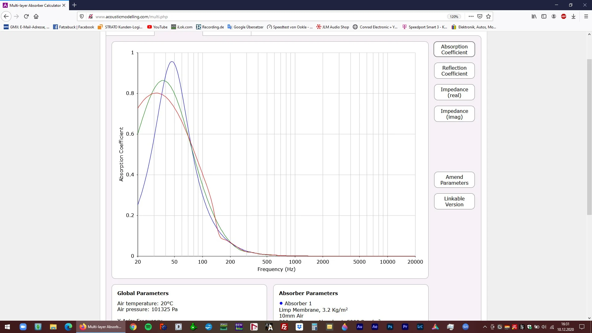

Deshalb finde ich die lma Idee hier auch sehr gut, man könnte die punktuell einsetzen und dann mit Abstand zur Wand. Evtl. Kommst damit im Tiefbass ja schon so weit, das du an Ende nur noch Stellwände für die Erstreflektionen bauen müsstest und dann durch wärst. Dann wären die Wände weitestgehend frei und das ganze wäre einfach gehalten.
Ich werde jetzt genaue Pläne für die LMA's erstellen und die nächsten Tage bauen.
Falls es nicht funktioniert, sollte nicht allzu viel Geld auf der Strecke geblieben sein.
Ich bin aber diesbezüglich optimistisch.

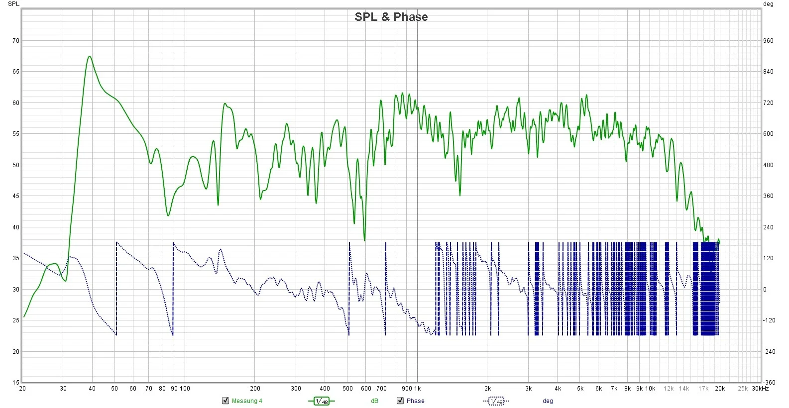

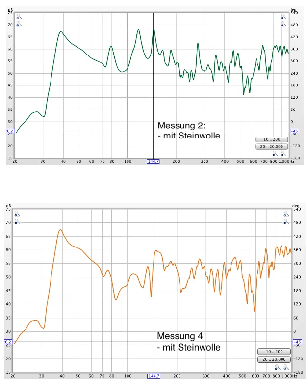

Okay... weiter gehts, obwohl ich mich schwer damit tue, alles widerspruchsfrei hier aufzuschreiben. Der Abgleich der Daten findet im Kopf statt und ergibt das... wieso, warum weshalb... klar macht jeder... Aber es ist schwer die Zusammenhänge hier aufzuschreiben :-(
Ich versuchs...

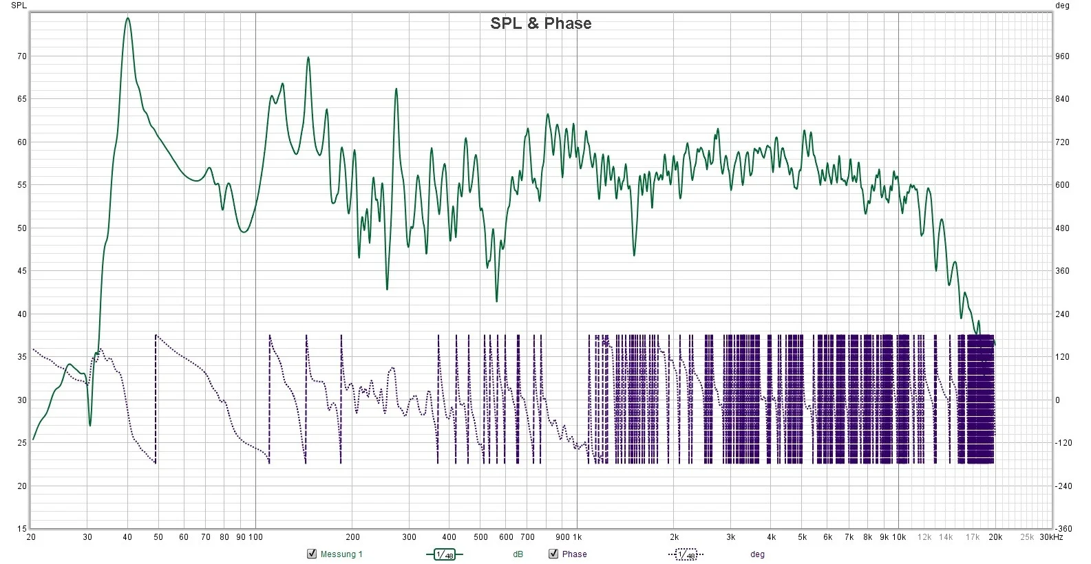

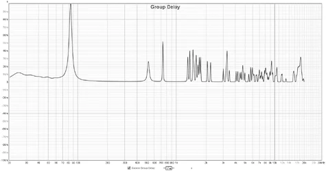

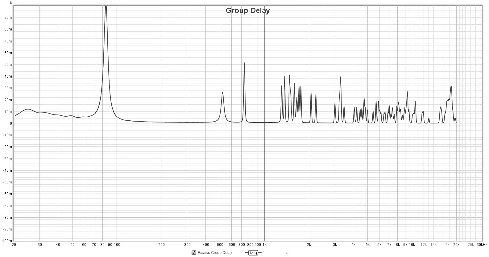

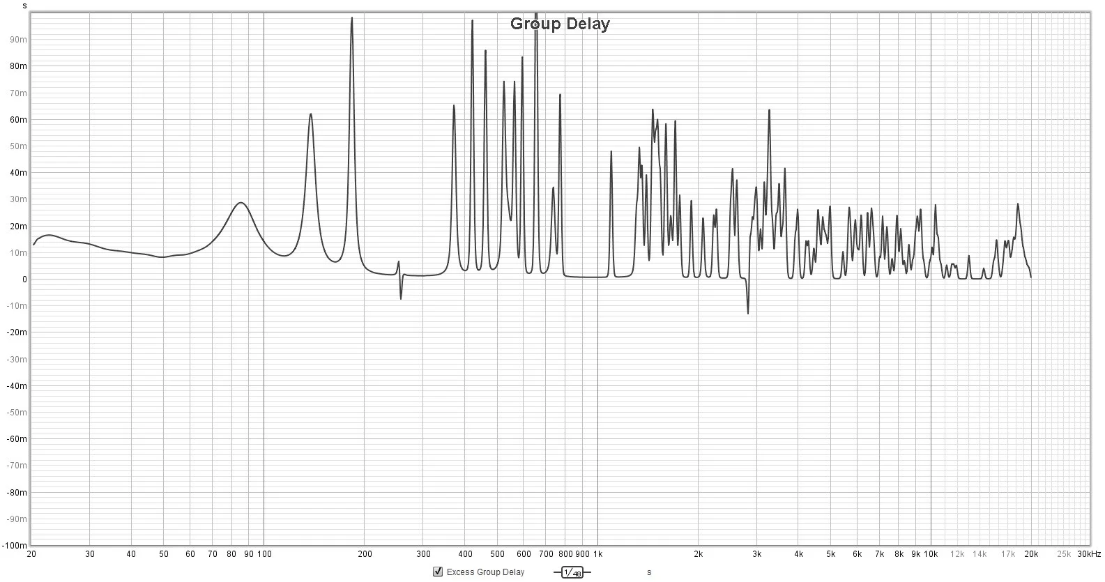

Vorab... Nach einigen Messungen in meinem Raum, hatte ich festgestellt, das nur messen bis 300 hz z.B., für die Bassbehandlung, NICHT Zielführend ist. Da sich alles verändert und deswegen sollte man immer komplett ( volles Spektrum ) messen. Auch deswegen wollte ich die .mdats ;-)
Wenn man alle Graphen der 5 Messungen betrachtet. schneidet Messung 4 am besten ab...
Dazu ein Beispielbilder:
Messung 1
Messung 4
mess_04_freq_phase_04.webp mess_04_group_delay_04.webpmess_04_waterfall_04.webp
Wie man sehen kann, ändert sich nicht nur der Bass...

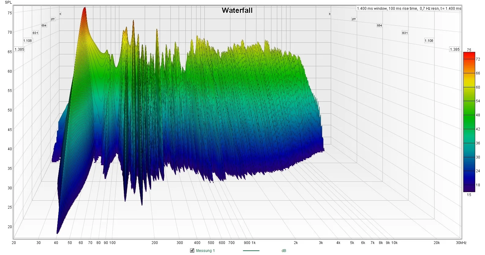

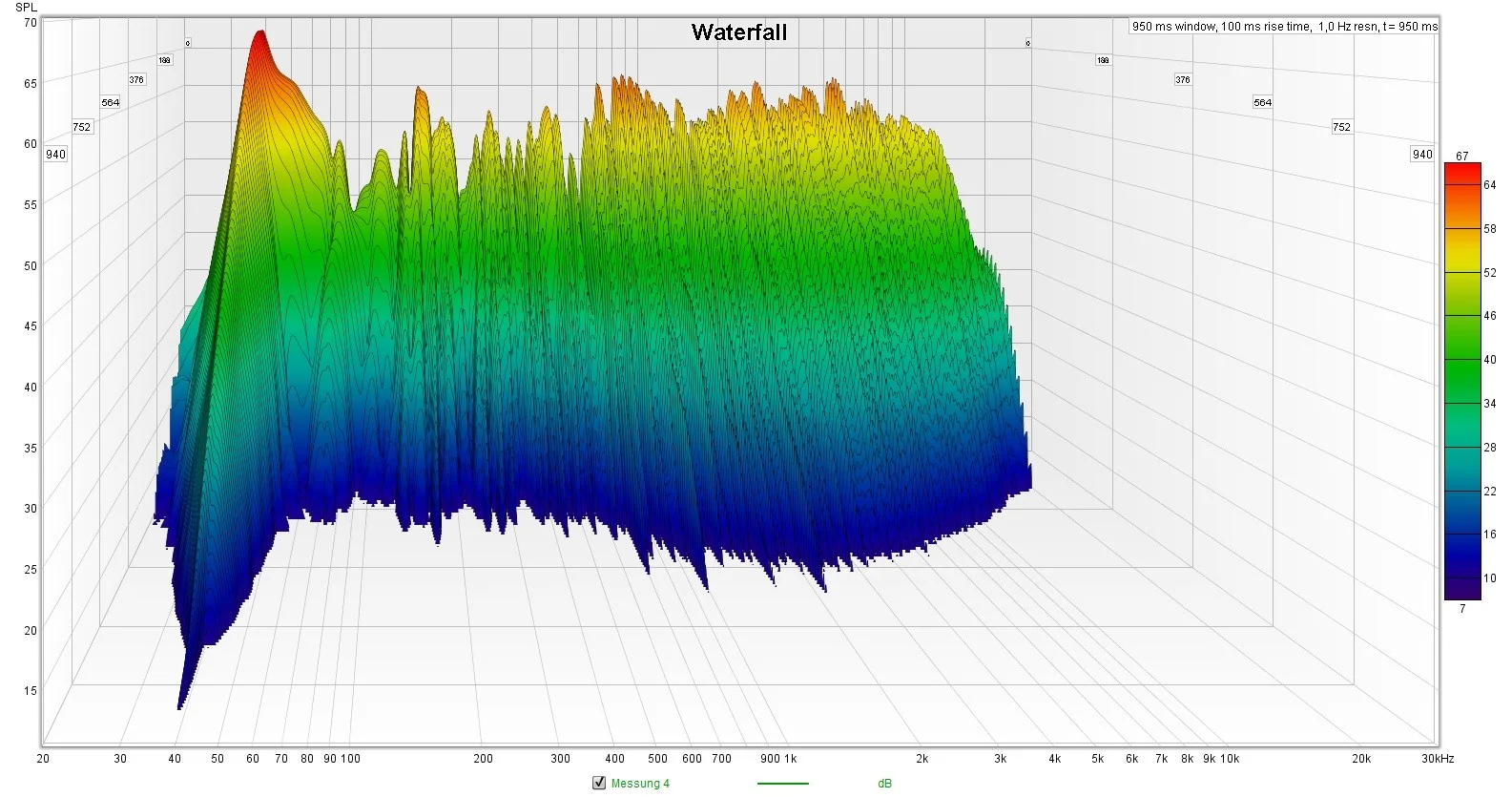

Messung 1 ( Wasserfall ):
Ja... Sofa ist besser aufgehoben, wenn es von der Wand weg steht.
Die Hauptmode 39,8 Hz ist im Ursprung etwas über 1300ms lang, also ein gutes Stück kürzer als bei mir... GUT :)
Diese Mode liefert reichlich Pegel in dem 40Hz Bereich, dieser sinkt jeweiter gedämpft wird. Somit kann aus jetziger Sicht der weiter Sub mitlaufen.

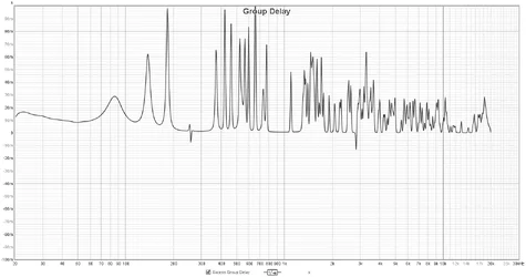

Ist zwischen M1 und M4 am Sub gedreht worden und die Übergangsfreq. war ca. 80 Hz ?
Bitte wieder auf Einstellung von M1 stellen, Group Delay und Phase werden sich freuen ;-)
Wenn man M1 und M4 in Bezug stellt und im Hinterkopf behält, das die Hauptmode weiter bedämpft wird. Wird der Sub später weiter aufgedreht werden müssen, um Anschluss an die Nahfelder zu finden... später...
Messung 4 zeigt dann, das man noch Spielraum hat für Erstreflektionsabsorber die mit max.100mm Dicke ausreichend sein sollten ( je dünner umso besser ).
An der Decke würde ich persönlich, wenn dann mit Basotect arbeiten um nicht so viel Deckenhöhe zu verlieren. Eine Cloud im Einfallswinkel = Ausfallswinkel Prinzip ( Box zu Mikro ) wird wohl nötig sein...
Zu den Limps...
@rauschkiller wie ist da deine Erfahrung? Sind die per Wandabstand stimmbar?

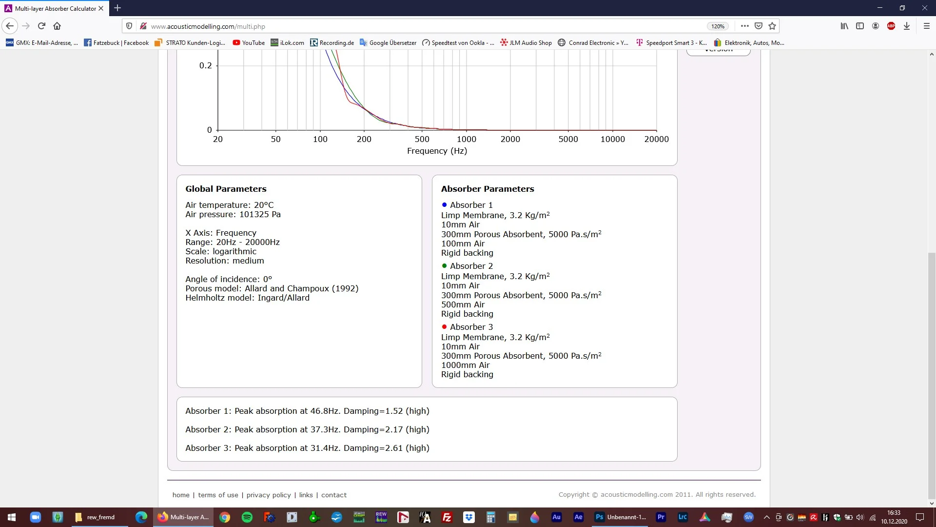

Ja kann man und war bei mir auch eingeplant, wie schon erwähnt...
Beispielrechnung:

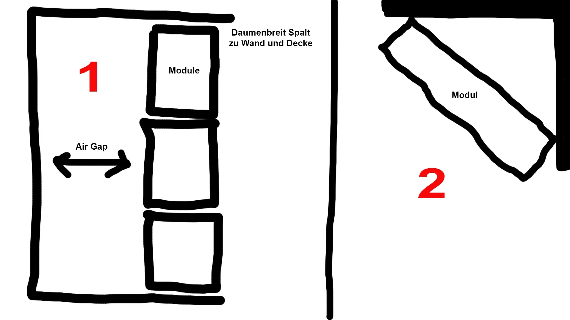

Aber...aber... man darf sich die Limps nicht wie frei stehende Erstreflektionsabsorber vorstellen.
Dazu eine Zeichnung:
Situation 1: wenn man alle Module vor oder zurück bewegt, klappt die Air Gap Änderung problemlos. Man könnte warscheinlich sogar die Module um die Gehäusetiefe z.B. 300mm varieren... Das Modul in der Mitte z.B. dann 250mm rein.... oder die anderen beiden, stattdessen 250mm raus, wenn der in der Mitte am Ursprung stehen bleibt. Was ich vergessen habe einzuzeichen... zwischen den Modulen kein Spalt !
Situation 2: Hier hat man mit einem Modul keine Änderungsmöglichkeit, da sich sonst der Luftspalt zur Wand hin vergrössert. Mehr Abstand kann man nur erreichen, wenn man mehrere Module baut und somit weiter aus der Ecke kommt. Weniger wird wohl nicht so viel Sinn ergeben. Aufgrund der Aufstellung diagonal zur Ecke, ergibt sich aber sowieso ein Air Gap Bereich von - bis.
Tip für S1: Teflongleiter unter die Absorber, dann lassen sie sich besser schieben.
Weiterer Tip... Wenn nicht auf 100% Sicht gebaut wird... reichen 22er Spanplatten !
Aus jetziger Sicht würde ich persönlich mit M4 weitermachen und den Sub wieder auf M1 zurück stellen.
Ob dann Limps zum Einsatz kommen oder weiter Steinwolle reingestellt wird, kann ich aus der Ferne nicht beurteilen. Was man versuchen köööööönte um Schimmel zu vermeiden... Die Ballen mit ringsrum 100mm Abstand zur Wand aufzustellen. Denn soweit ich mich erinnererererere. Ist an der Wand der höchste Druck ( Druckpunkt ) und Steinwolle ist mehr was für den "Schnellepunkt" der etwas von der Wand weg liegt.

Nochmal zum Schluss, wie schon mal erwähnt. Immer komplett messen und mit Sub, weil er schon da ist. Der Hauptmode ist es relativ egal ob nun die 40 Hz etwas von Links der rechts kommen. Gerade in dem Fall hier wo eigentlich die komplette Sofawand rumzickt und selbst wenn... es ändert nichts am Grundproblem der 1 Mode, dafür ist sie Volumentechnisch zu gross.
MOMENT !

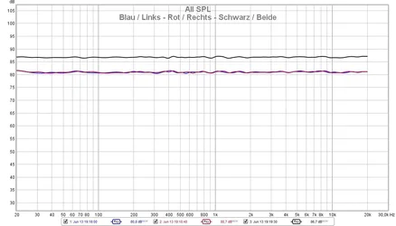

Sehe gerade... Warum ist bei der Messung ohne Sub und den anderen Messungen, keine Frequenzgangerweiterung in Richtung 20 Hz zu sehen ????? Für mich bedeutet einen Sub dazustellen, das er weit tiefer geht als die Nahfelder ?!?
Also von so ( Messungen von mir, nur Nahfelder )
Nach so ( mit Subanlage )
Infos bitte... haste vergessen, den Messbereich nach unten zu erweitern ?
Wenn dieser Sub den gleichen Tiefgang liefern sollte wie die Nahfelder, ist der Sub sinnlos...

Mittlerweile kenne ich deine Messungen echt auswendig, Harald... :stampf:
  • #133
Das war auch mein erstes Gefühl.
Genau, das ist auch gut so, weil an die Rückwand ja eh Steinwolle und die LMA's kommen
(falls die funktionieren in meinem Raum)
Juhu!
Die SUB-Einstellungen waren über alle Messungen gleich.
- 100 Hz Crossover
- 180° Phase
- Pegel-Knob bei ca. 10%
Ich habe in vorherigen Messungen (als das Sofa noch an der Wand stand & ohne Steinwolle) herausgefunden, dass diese Einstellungen die besten zurzeit sind. Aber nicht sicher natürlich.
Ok! Das wird dann in Angriff genommen, nachdem ich sie LMA's gebaut und ausprobiert habe.
Auch werden bis dahin die ersten Eck-Absorber fertiggestellt sein.
Der fängt laut Hersteller erst bei 30 Hz an zu arbeiten. Der geht nicht weit tiefer... :smiley_XD:
Hab mich irgendwie auch schon gewundert warum da nicht mehr passiert...
https://www.thomann.de/de/swissonic_sub10.htm?gclid=CjwKCAiAq8f-BRBtEiwAGr3DgbejuApHvI_WOmN9VtjwlOMW36mrC8JnVzQL4buweOllH-Q8GIxRNxoCnDEQAvD_BwE*
Also der Messbereich geht immer ab 20 Hz los bei mir eigentlich.

... also so zu Beginn gleich einen LMA bauen halte ich für gewagt. Da kann man x Stück bauen, bevor die Sache läuft. Und dann muss der Absorber seine Eigenschaften auch über Jahre halten. Zu schmalbandig solls auch nicht sein. Dann hängt die Sache oft von dem Maß der Innendämmung ab. Viele Variable. Warum gibts denn keine kommerziellen Produkte dazu? Plattenschwinger ja (wenige), die Dinger nein.
Ich denke mal man muss viele lmas bauen bis die zusammengenommen was ausrichten. Sehe die auch eher als Ergänzung zu Bassfallen. Angelehnt an hhr, die man ja auch erst später baut.
Dass es funktioniert am Anfang ist nicht gesagt. Aber da ich sowieso früher oder später 4-6 LMA'a bauen werde kann ich es auch jetzt direkt am Anfang machen.
So schwer zu bauen sind die nun wirklich nicht. Und das Geld hält sich auch im Rahmen.
Außerdem baucht man nicht den ganzen Raum mit den Dingern vollhauen.
Manchmal können schon 4 gut platzierte LMAs die schlimmste Mode effektiv behandeln.
Aber es bleiben immer nur wage Vermutungen bis man es probiert hat...
Ich halte euch (falls es jemanden interessiert :D ) auf dem Laufenden.
Die sind Ende nächster Woche fertig gebaut und werden dann auch direkt getestet.
Mal gespannt...
Der Knackpunkt ist evtl. Die Haltbarkeit über eine lange Zeit. Ich weiß nicht wie lange Gummi elastisch bleibt.
Ja es könnte sein, dass man die Gummi-Platten nach gewisser Zeit austauschen muss.
