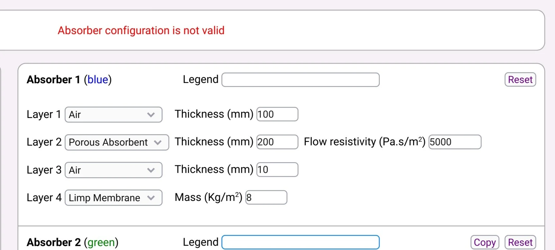

Habe die Werte aus der Beispielrechnung mal umgedreht... Da streikt der Rechner...

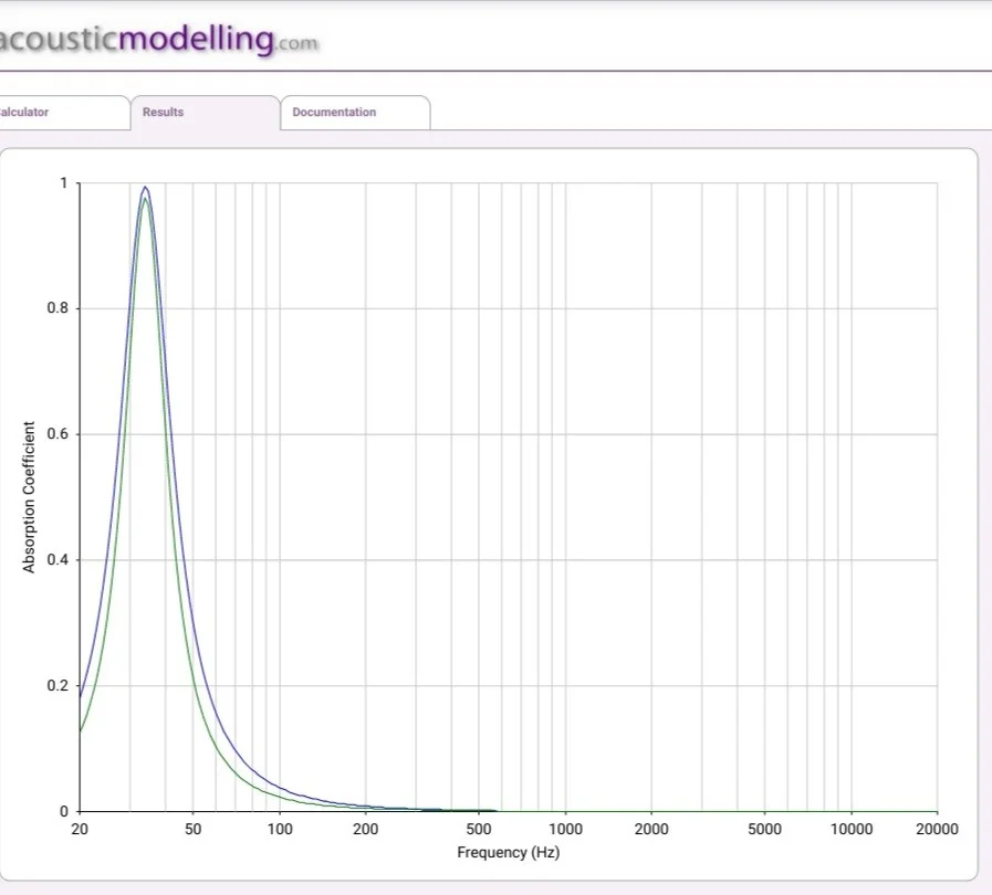

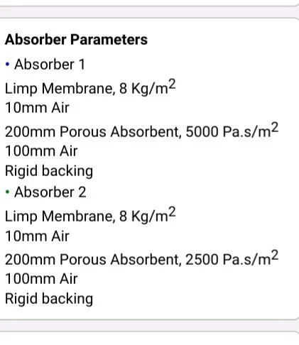

Rockwool Sonorock ( welche Flow resistivity (Pa.s/m2) haben denn diese Dinger? 5000?)
Sorry überlesen, weil du mir mit dem Bitumenzeugs einen Schreck eingejagt hast ;-)
Hier ist ne Liste, wo man überschlagsweise ein paar Infos bekommt.
https://www.jochenschulz.me/en/blog/rockwool-glasswool-hemp-best-absorber-material
Aber... ob es nun 5000, 6000 oder 4000 sind ist nicht sooo ausschlaggebend, da die Hauptaktion in der Membran liegt.
Anbei ein Beispiel, einmal mit 5000, einmal mit 2500, Rest gleich... Der Unterschied ist marginal, im Verhältnis zur Grundleistung dieses Konstruktionsprinzips...

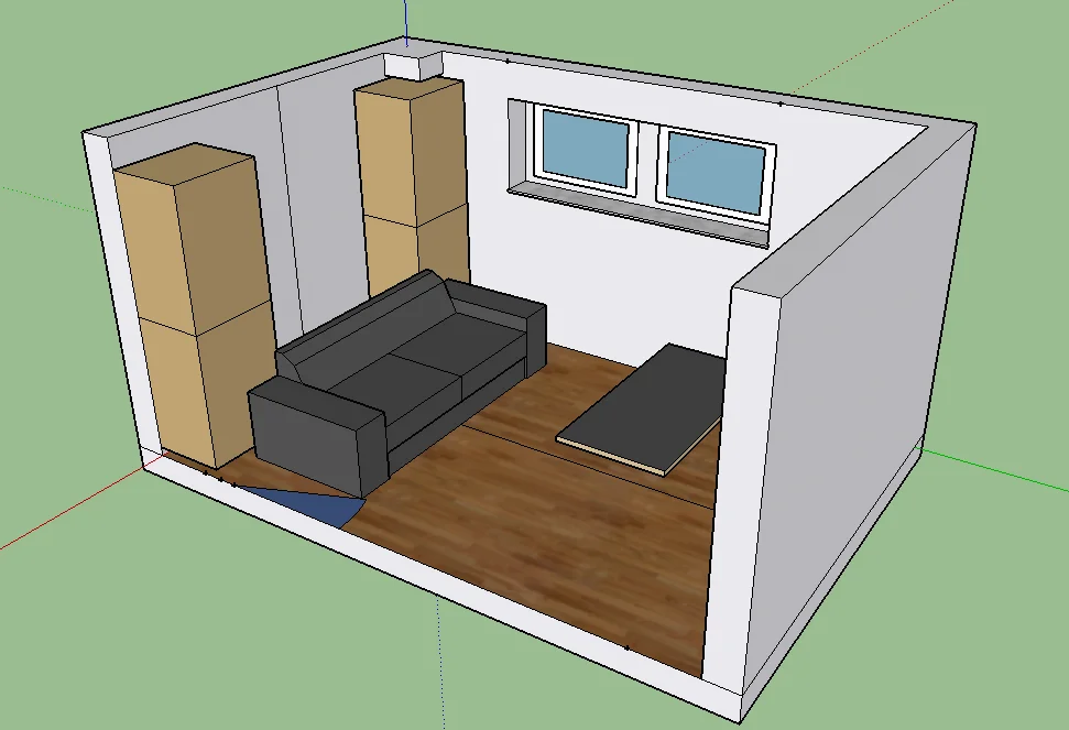

So werden übrigens meine ersten Maßnahmen aussehen denke ich mal:
Ich werde 50 x 62,5 x 100 Rockwool Sonorock in den Ecken der Rückwände positionieren.
Zuerst werde ich die bloßen Pakete umherstellen und schauen wo sie die beste Position haben.
Dazu gehe ich heute in den Baumarkt und hol mir mal 4-6 solcher Teile.

So ich habe jetzt mal versucht etwas zu berechnen, das Arbeit bei 40 Hz leistet.
Dort liegt ja meine tiefste Mode, die mein größtes Problem zu sein scheint.
Ich würde die Dinger wie folgt bauen:
- 50 x 62,5 x 31cm (Breite, Höhe, Tiefe)
- Rockwool Sonorock ( welche Flow resistivity (Pa.s/m2) haben denn diese Dinger? 5000?)
- Probau Schweißband V60 (5,69 kg/m2)
- MDF für den Rahmen
- Silikon
Anbei habe ich die Calculator-Bilder auch hochgeladen. Das passt dann doch perfekt zu meinem 40 Hz Problem?
Wie viele von den Dingern müsste ich bauen?
Für eine 40 Hz Mode 400cm. Für 30 Hz 500cm. So meine Berechnung in Sound flow.
Ich würde das so nicht positionieren. Deine Couch ist auch ein Absorber und macht seinen Job am besten direkt an der Wand.
Die Sonorocksäulen würde ich grundsätzlich erstmal vorne platzieren.
Dachte ich zunächst auch. Deswegen habe ich es mal nachgemessen.
Einmal Sofa direkt an der Wand. Einmal 55cm von der Wand entfernt.
Es zeigte sich, dass der Frequenzgang bei der 55cm Option besser war.
Aber ja, die vorderen Ecken werden natürlich auch behandelt. Aber dort muss ich eine Trichter-Konstruktion machen also nicht einfach 50 x 50, weil mir das sonst viel zu wuchtig ist und ich mich dann nichtmehr wohl fühlen würde.
Reaktionen: rauschkiller

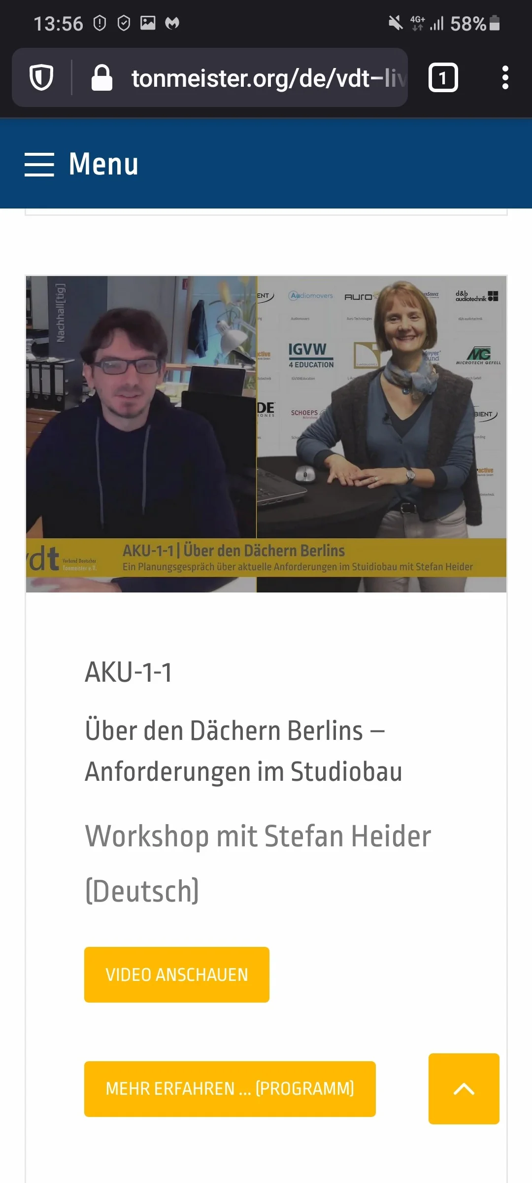

Hier mal ein link zu einem aktuellen Video einer grösseren Raumakustik Firma im Rahmen der VDT live Beiträge.
https://tonmeister.org/de/vdt-live/beitraege/
Das Video was ich meine ist fast ganz unten in der Liste, Screenshot dazu:
Das video zeigt eine Planung, von einem Studiokomplex in Berlin... Interessant ist der Abschnitt ab 28:57 im Zusammenhang mit der Tech3276...
Edit:
Denke mal, das Video macht klar, das die Tech3276 kein dubioses Papierchen aus dem Netz ist, wenn grosse Firmen sich dessen bedienen...
Reaktionen: synthpark

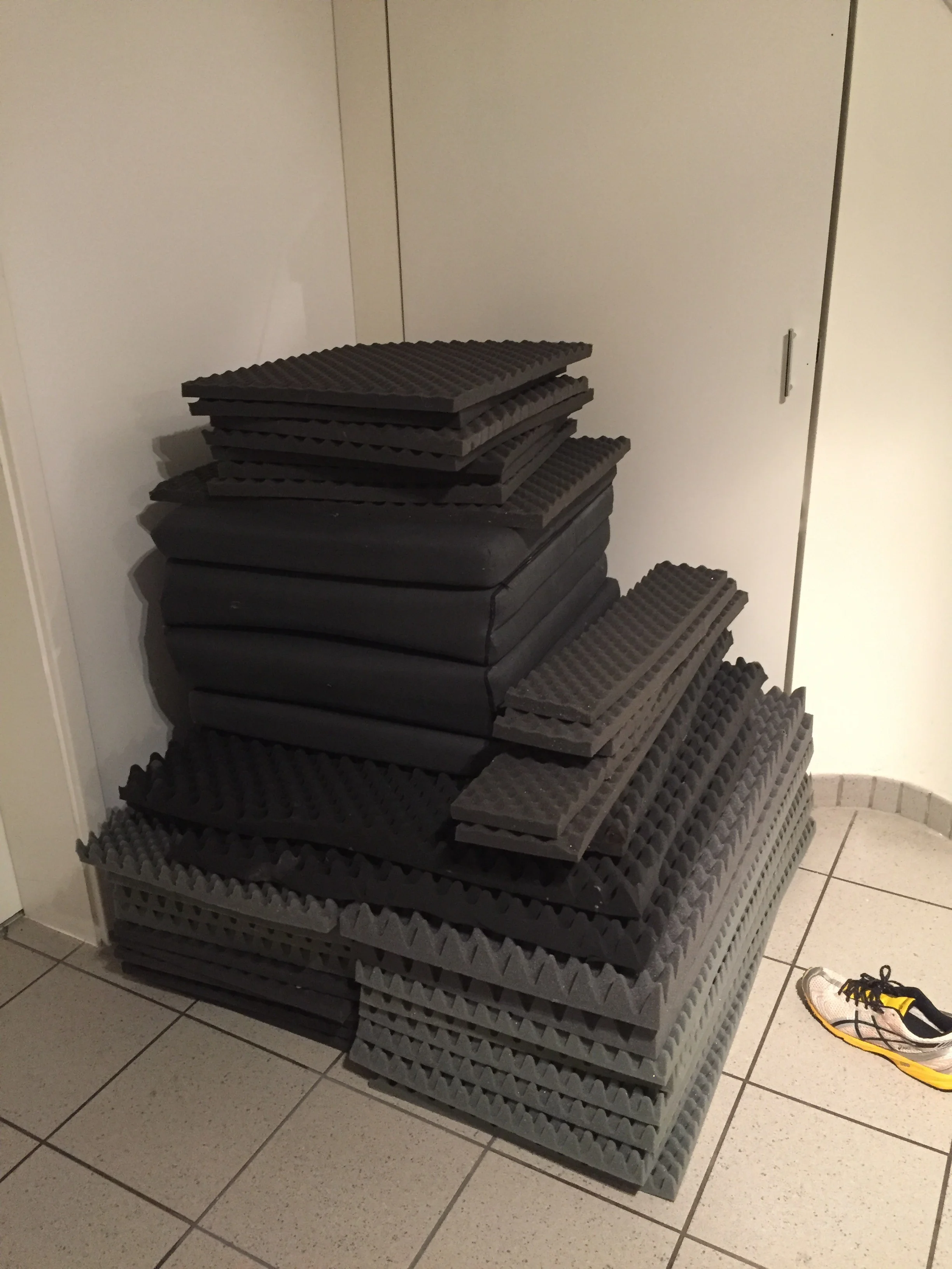

Habe noch allerlei (unbrauchbares) Zeug von meiner vorherigen Raumakustik-Katastrophe hier rumliegen.
Meint ihr, ich kann davon noch irgendwas gebrauchen?
Vielleicht so zerschneiden, verkleben und arrangieren, dass ich im Endeffekt wieder brauchbare Elemente erhalte?
Nein... jedenfalls nicht die Menge und wenn dann nur zur Optik "verschönern". Da die Teile nur im oberen Freq. Bereich wirken. Eierkartonprinzip ;-)
Reaktionen: RayTop

Wenn du schon die Pakete hast, und packst sie in Folie ein (oder läßt sogar zuerst die alte Folie), dann kannst du erstmal paar Messungen machen, bevor Du Dich festlegst. Also auch vorne. Wenn der FG mit der Couch bei 55cm besser ist, dann mag dieses Statement mit Steinwolle eventuell nicht mehr gelten. Viel Erkenntnis, relativ wenig Arbeit (außer das Einpacken!)
Stimmt, sobald da einiges an Steinwolle ist kann sich der Sachverhalt nochmal ändern!
Ok dann verschenke ich das Zeug.
Und gebe noch den Rat mit auf den Weg möglichst viel von diesen „Eierkartons" an die Wand zu packen weil es dann ja gut aussieht. Und das ist ja das wichtigste, wen interessieren schon Raummoden.
Reaktionen: synthpark und rauschkiller
Wenn du einen Helmi baust, kannste das als Innendämmung an den Wänden probieren ;)
