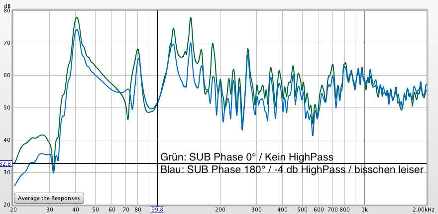

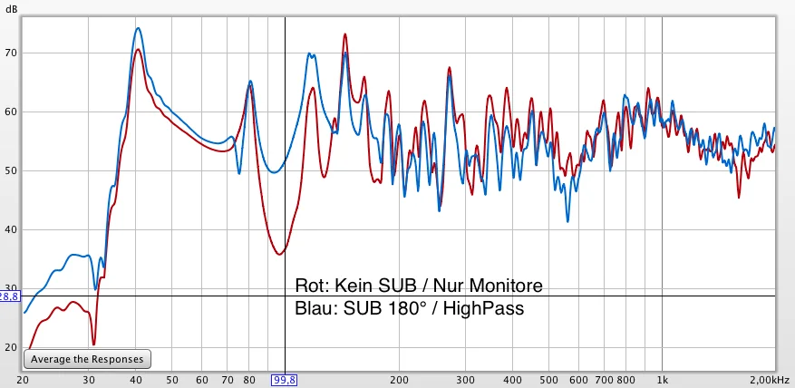

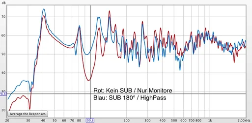

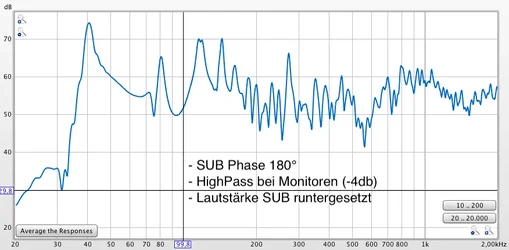

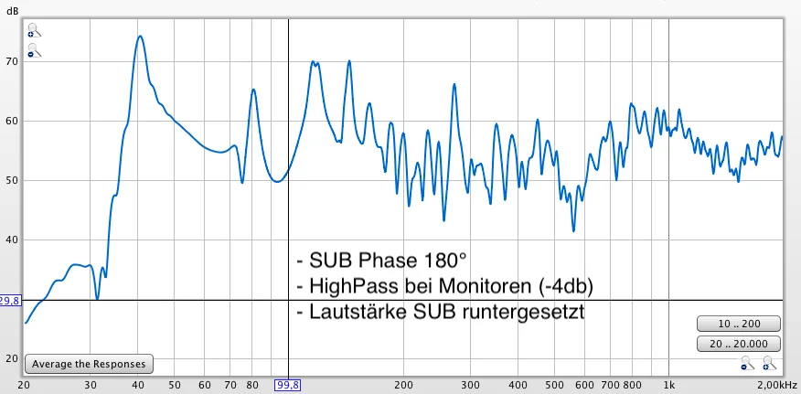

Ich würde als erstes die Phase drehen. Die Messung wäre mal aufschlussreich.
So ich habe jetzt mal die Phase gedreht um 180° (gibt nur 2 Optionen / 0° & 180°)
Wie würdest du die neuen Ergebnisse bewerten?
Also die blaue neue Kurve sieht besser als ohne Sub, soviel ist schon mal klar. Jetzt würde ich nach Gehör gehen und eventuell den Bass noch leicht zurücknehmen (wenn dadurch das Loch nicht überproportional einbricht).
Ich hoffe, Du hast das Smoothing gleich eingestellt, nicht daß es nur von verschiedenen Einstellungen her rührt. Auch muss das Mic genau an gleicher Position sein. Welches Mic? Behringer* ECM8000?
Wenn du die Monitore an der Wand stehen hast, kannst du sie versuchen, weiter wegzurücken. Mal sehen, ob das was positiv ändert. Der Bass müsste etwas runtergehen. Wenn dadurch deine Abhörposition wegen Platzmangel nach hinten rückt, samt Tisch, musst du das einfach mal ausprobieren. Die Spitzen sind noch ordentlich da, also 120/150 Hz. Naja, ich sehe aber auch, daß die Raumlänge nur 423cm beträgt, da ist nicht viel Spielraum nach hinten, ohne in der Mitte des Raumes zu landen.
Früher oder später müssen Absorber zum Einsatz kommen, ohne gehts nicht, wenigstens vordere Ecken und Seiten. Diese Überhöhungen bei 120 Hz und 150 Hz sollte man zumindest relativ easy eindämmen können.

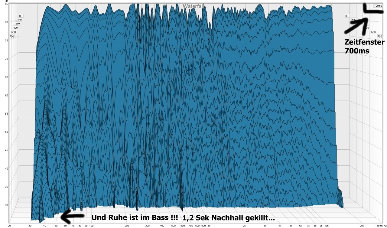

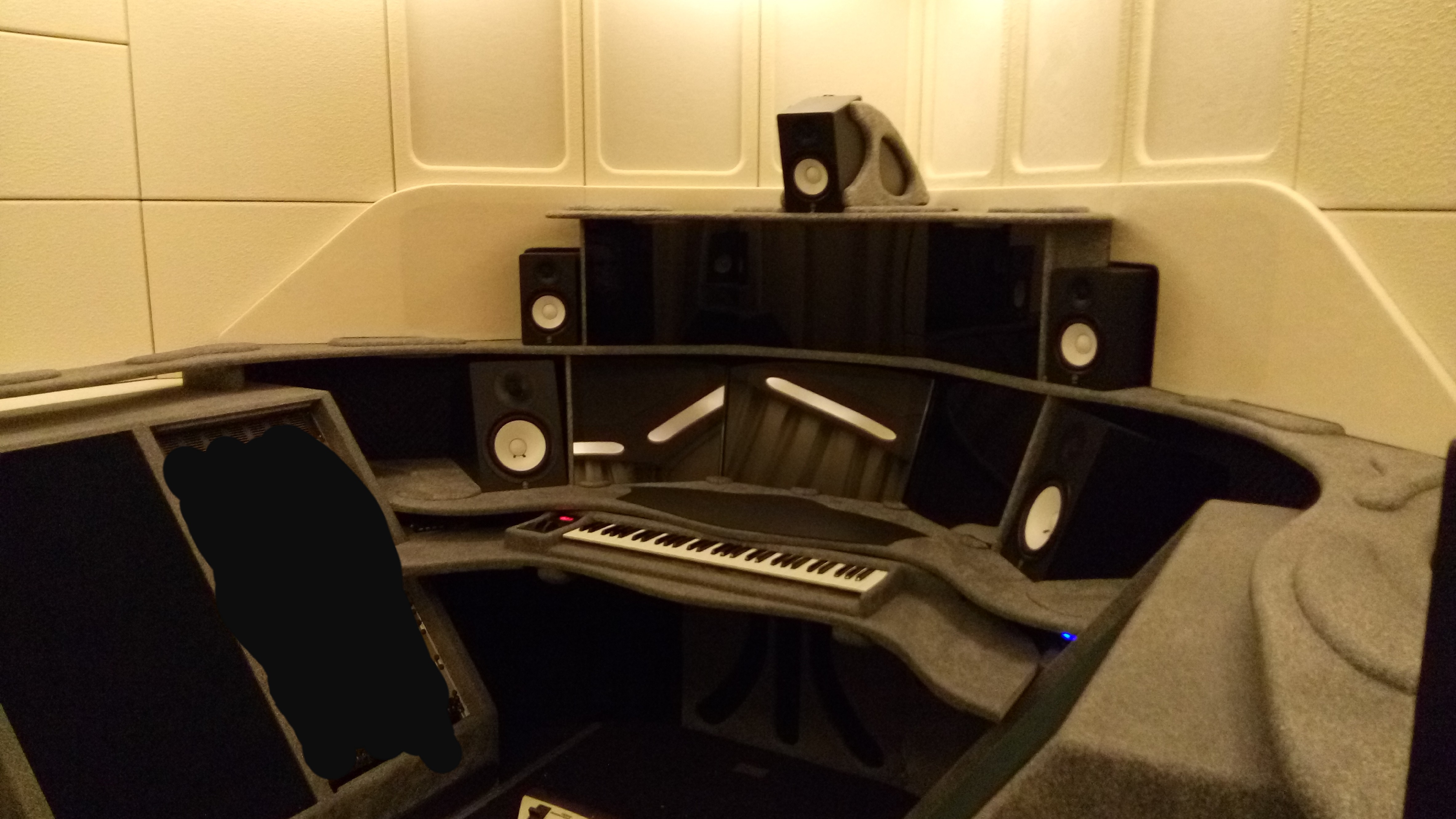

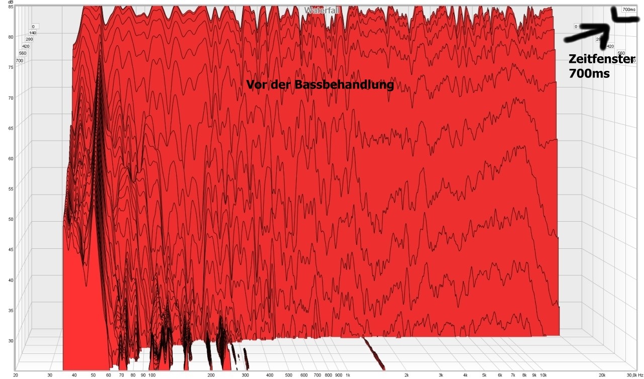

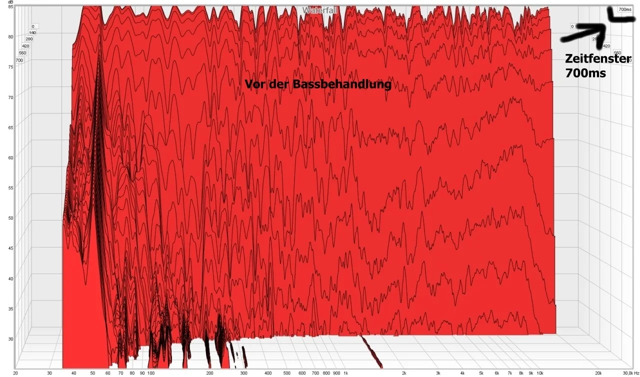

Das mit den Limps ist so eine Sache...
Front ist aus Gummi, was ne ganze Zeit mufft ( nach Autoreifen oder so ). Verfliegt aber irgendwann. Der Rahmen ist easy wie ein Buchregal ( 4 Bretter fettich ).
Rockwoolfüllung rein, Kisten so planen, das man die Platten etwas, nicht viel, etwas stramm in den Rahmen drückt. Hält bei mir seit mehreren Jahren...
Dann vorne die Gummiematte drauf tackern ( nicht zu stramm aber auch nicht zu lose ), den Luftspalt nicht vergessen zur Steinwolle, damit die Membran sich bewegen kann... Hab dann noch einmal Gaffatape über die Tackerspur geklebt... fettich...
Dahin stellen wo se hin sollen...fettich ;-)
Bei mir war das einmal über Eck ( 6 Module ), 180cm Hypotenuse, einmal wurde ein Wandstück zugemacht 8 Module ( 1 ist ca. 60cm breit ), alles Raumhoch. Und dann noch ein paar kleinere hinter der Konsole in der Ecke...
Schimmel hab ich nach 2 ? Jahren nicht entdeckt. War die Tage mal hinter der "Gummiewand" und habe hinter die Kleinen geschaut ( Aussenwandseite ) alles okay...

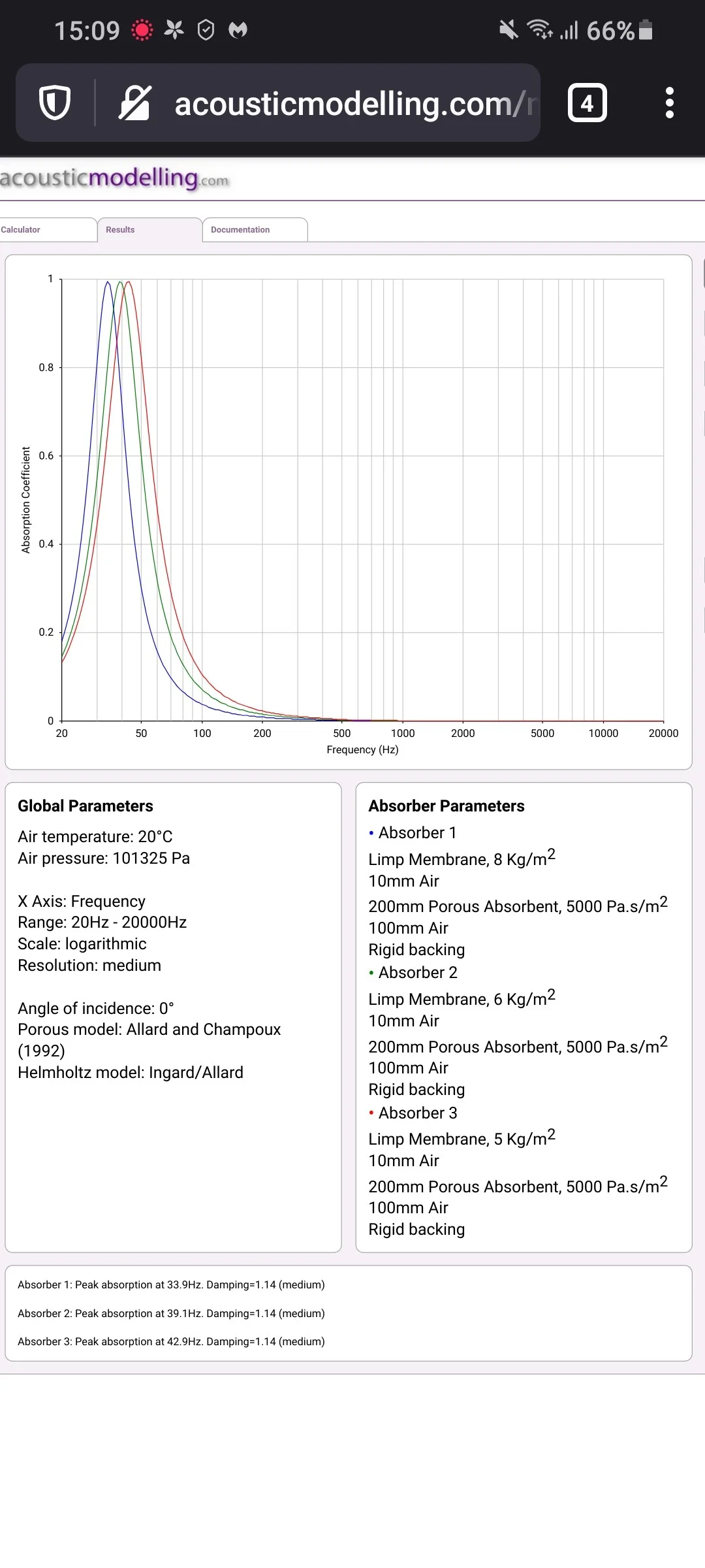

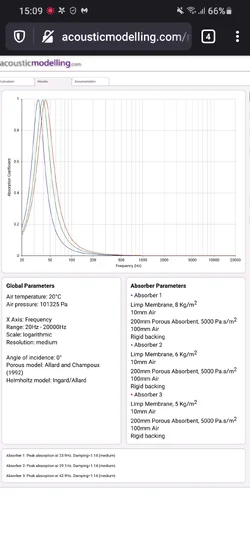

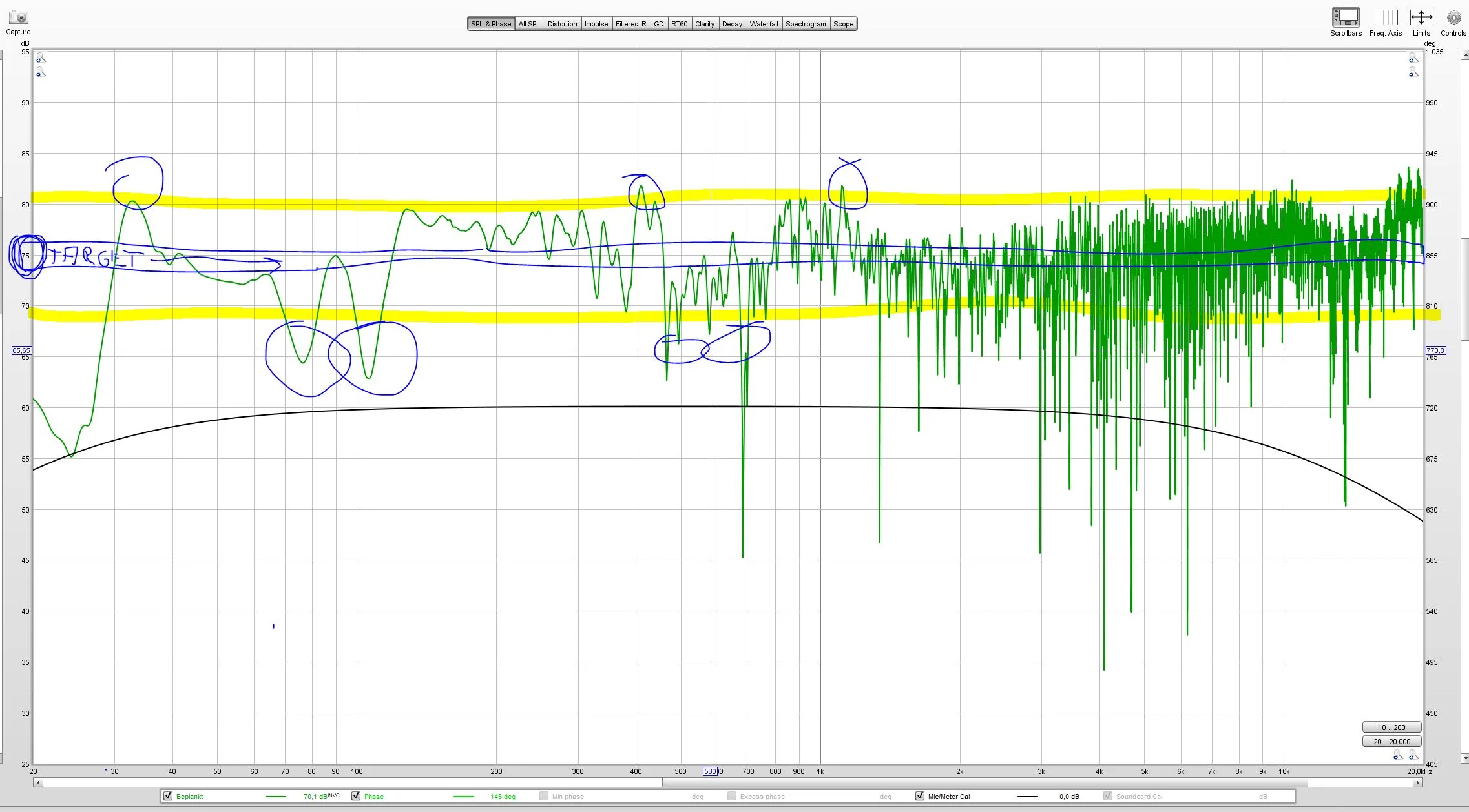

Die Berechnung habe ich hiermit gemacht:
http://www.acousticmodelling.com/multi.php
Beispielfoto einer möglichen Berechnung. Meine sah ähnlich aus damals, da ich die verschiedenen Luftabstände zur Breitbandigkeit ausgenutzt habe, z.B. in der einen Ecke.
Bild:
Spiel mit den Werten rum, anhand deiner Raummodenfrequenzen, Wandabstand ( 2. Air Gap ), Steinwolldicke usw.

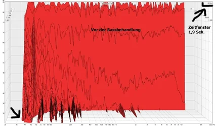

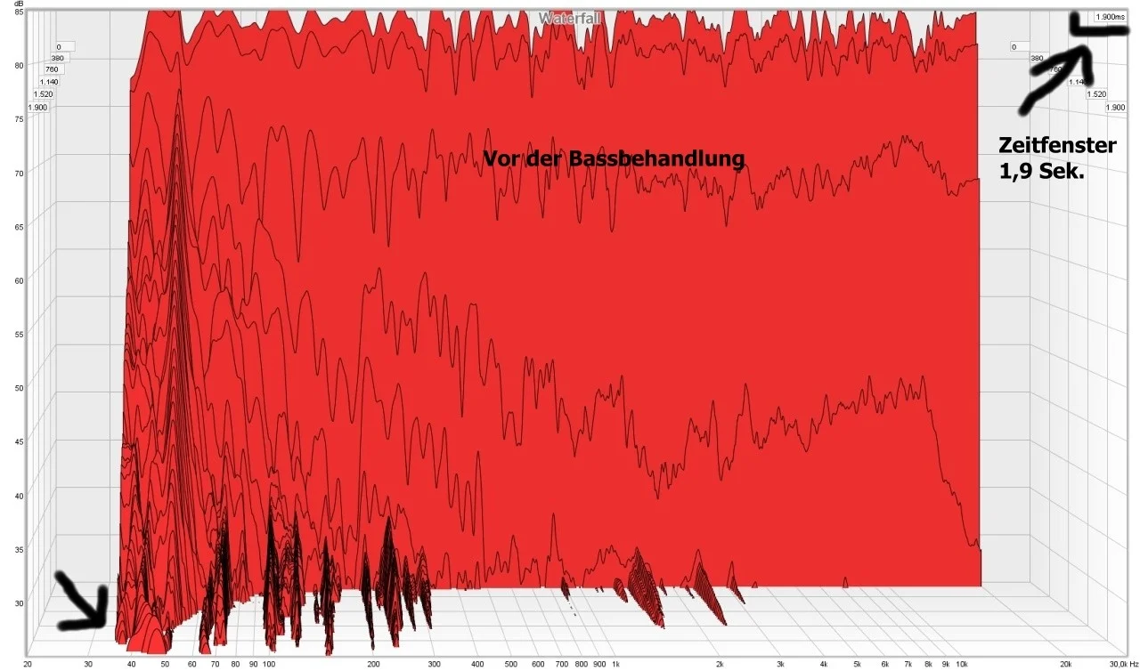

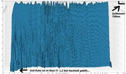

Bei mir hat der Kram auf jeden Fall was genutzt im Gegensatz zur einfachen Steinwolle. Ob Limps was für dich sind...keine Ahnung :)
Bild 1: Ausgangssituation, volle Länge, Stereo, nur Nahfelder, da Subs zu der Zeit noch nicht vorhanden...
Bild 2: Zielzeitfenster, Rest gleich
Bild 3: nach Bassbehandlung
Bild 4: mit Subanlage und fertigem Raum
Im Gegensatz zur einfachen Steinwolle ist die Wirkung bei sehr tiefen Freq. einfach besser. Helmholtzresonatoren, sind extrem schwierig zu justieren und hatten, in meinem Fall, entweder so eine hohe Wirkung, das die Mode geteilt wurde. Aus einem Problem wurden 2 gemacht. Oder die Wirkung war ein Witz ( Bauaufwand, Platzbedarf zu Berg an Moden ).

Hinter den grossen "Löchern" in der Verkleidung sind die kleinen Limps verstaut.
Und nein ;-)
Die HS80M liegen mitterweile im Lager, es laufen neue Nahfelder ( DIY ).

  • #48
Ich möchte nochmal bewusst über diesen Teil deines Beitrages diskutieren.
Die „Limp Mass Absorper“ Sache scheint für mich sehr attraktiv. (Nicht so Raumeinnehmen, kein Schimmel)
Kannst du mir dazu vielleicht ein bisschen mehr Input geben?
Wie hast du das damals gelöst?
Bild:
Bild 3: nach Umbau
Im Gegensatz zur einfachen Steinwolle ist die Wirkung bei sehr tiefen Freq. einfach besser. Helmholtzreaonatoren, sind extrem schwierig zu justieren und hatten, in meinem Fall, entweder so eine hohe Wirkung, das die Mode geteilt wurde. Aus einem Problem wurden 2 gemacht. Oder die Wirkung war ein Witz ( Bauaufwand, Platzbedarf zu Berg an Moden ).

  • #50
Ich hoffe, Du hast das Smoothing gleich eingestellt, nicht daß es nur von verschiedenen Einstellungen her rührt. Auch muss das Mic genau an gleicher Position sein. Welches Mic? Behringer ECM8000?
Smoothing schon vorher eingestellt. Mic ist von Superlux. Habe auch penibel darauf geachtet, dass es immer an der selben Stelle steht!
Also sie stehen jetzt so 10cm von der Wand entfernt.
Wenn ich die Lautsprecher dann weiter weg von der Wand rücke muss ich doch garnicht mit meiner Abhörposition nach hinten? Also natürlich unter der Voraussetzung, dass die Lautsprecher genau auf der Abhördreieck-Linie entlang geschoben werde. Ich glaube nämlich, dass das Dreieck noch bisschen kleiner werden dürfte wenn es denn den FQ-Gang glättet.
Ok das ist doch schonmal ein guter Anfang.
Ich könnte also mit den Werten herumspielen und schauen, dass ich bei 40 Hz eine gute Absorption bekomme?
Das wäre dann doch optimal, wenn ich die Dinger dann nach und nach baue und schaue, wie sich der Frequenzband verhält.

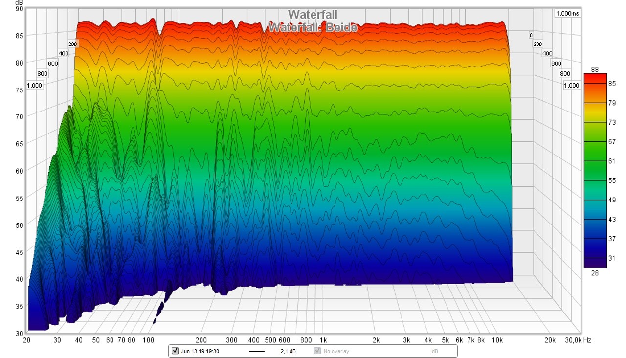

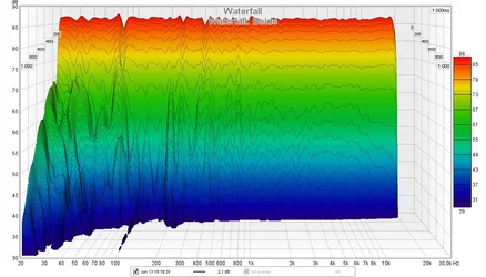

  • #53
Also ich habe Steinwolle genommen:
Hier mal mit nur 4 Paketen. Alles eine Frage der Skalierung!
HIer der FG ohne Smooting:
Und solange @rauschkiller seine Bilder so seltsam skaliert.... ist es mühselig sich eine Idee davon zu erarbeiten wie mega es sein könnte... ;) Wir gucken hier immer auf 300ms im Nachhall und eine 10db Range im Frequenzgang Herr Rauschkiller ;)
Und nein ;-)

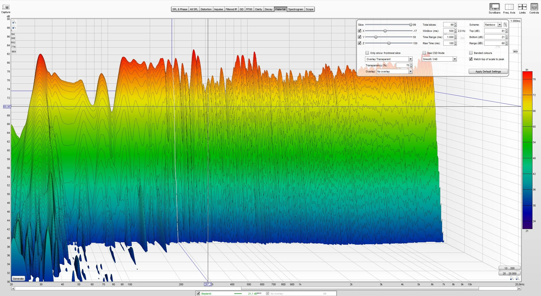

@rauschkiller Kannst Du mal Deine Messung auf 300ms präsentieren analog zu meinen Einstellungen? Das wäre noch interessant...

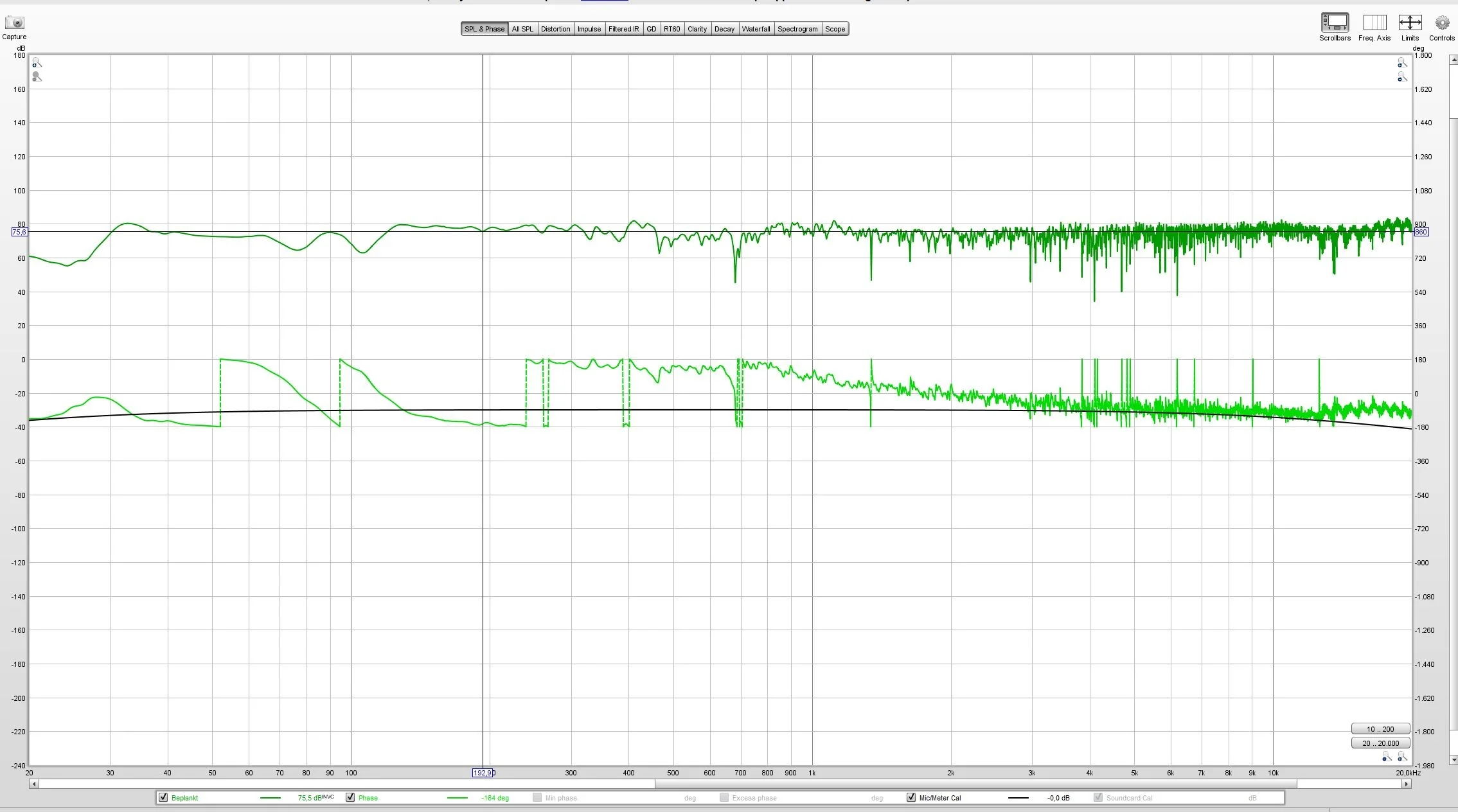

Also schön wäre irgendwas wie 30 cm weg von der Wand. Aber zu kleines Dreieck macht auch keinen echten Spass.
Zu den Absorbern: man kann, wenn man nicht gerade die absolute Profidecke anstrebt, damit anfangen, die Decke über dem Abhörtplatz mit einem hängenden Panel auszustatten. Rahmen, 2x2 meter, Basotect 10 cm dick, 10 cm von der Decke abgehängt, und so angebracht, daß der Schall von Monitoren über die Decke zurück zum Hörer auch abgefangen wird. Haken-Kettenkonstruktion. Die erlaubt es auch, wenn es sich positiv auswirkt, die Panele noch tiefer zu hängen. Das bringt erstmal relativ viel, der FG verändert sich von ca 130 Hz aufwärts, und die vertikalen Flatterechos gehen weg. Und man verliert dadurch keinen Platz. Schimmel ist auch kein Thema.

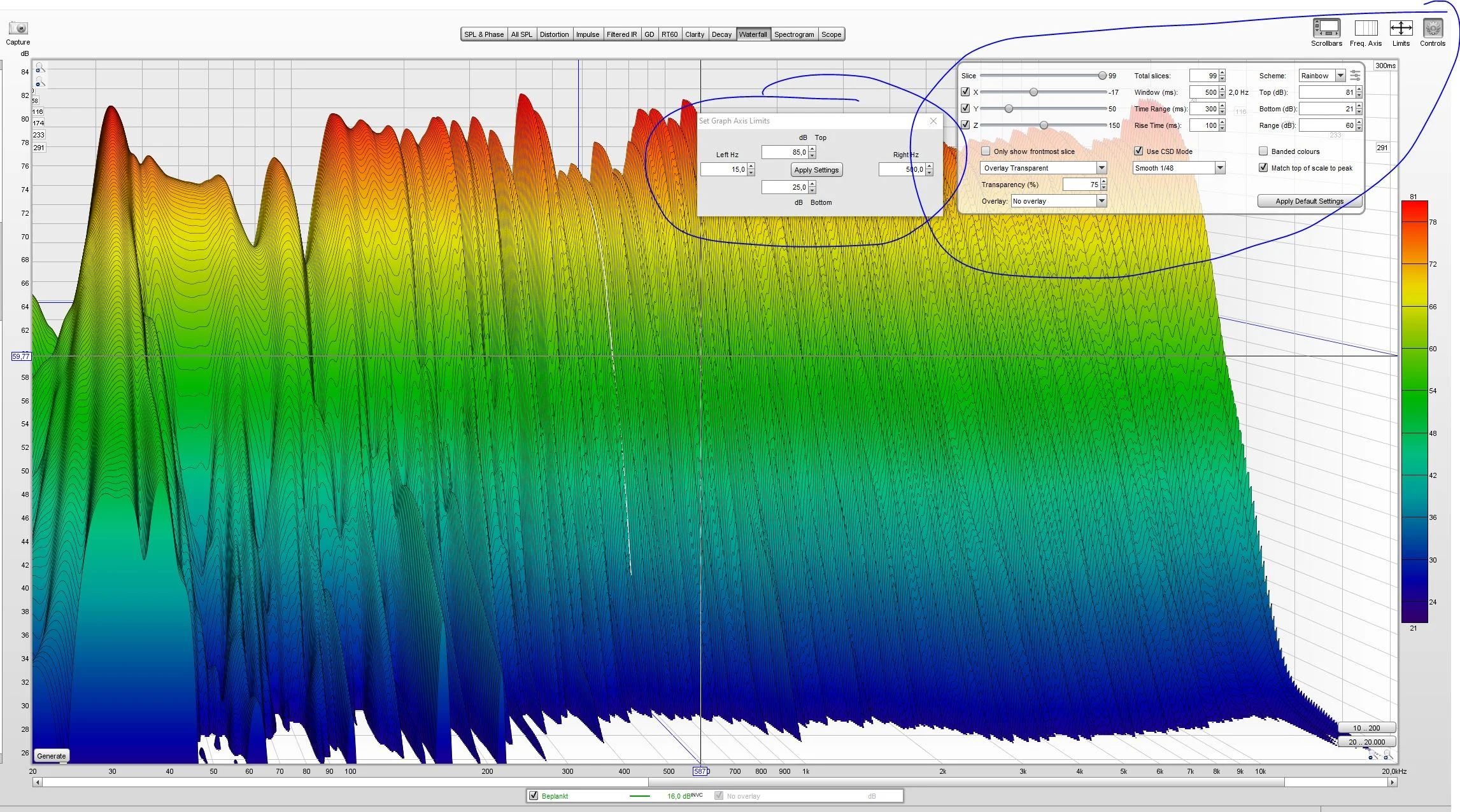

@rauschkiller : wieso ist das Zielzeitfenster ausgerechnet 700 ms?
