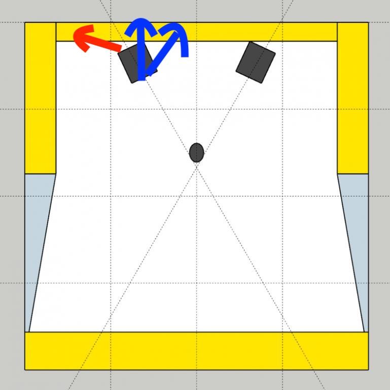

Was willst du denn da messen? Du hast deinen Latsprecher links in deiner Skizze direkt an der Wand. Du hast ja auch Ohren, oder? Wenn deine Messung sagt, alles dufte, aber deine Ohren sagen, das klingt flach und eindimensional, dann solltest du dich besser auf die Ohren verlassen. Da kannst du messen, wieviel du willst. Der subjektive Eindruck zählt auch. Ich hab so Speaker wie NS10 mal direkt an die Wand gestellt, und klang nicht besonders berauschend.
Ich habe es schon öfters erwähnt und versuche es noch einmal.
Probier einfach mal Dinge nicht aus dem Kontext zu reißen.
Der Zweck der Skizze war nur um sicher zu stellen dass ich und Kassette vom selben reden. Sie hat ansonsten keinerlei Wert.
Es ist auch echt super, dass dir deine Boxen, in deinem Raum etwas weiter weg von der Wand besser gefallen. Es freut mich sehr für dich. Wirklich.

Was flüchtest du Dich denn jetzt mit deinem Kontext-Gefasel? :D
Ja in der falschen Richtung:
Rot - bringt nix
Blau zählt - blau so klein wie möglich
Nach deiner Logik soll blau so klein wie möglich sein, also Wandabstand so klein wie möglich. Ist doch eindeutig. Wie auch immer, ich bin auch draußen. Ist ja eh gelaufen hier. Schönen Tach noch.

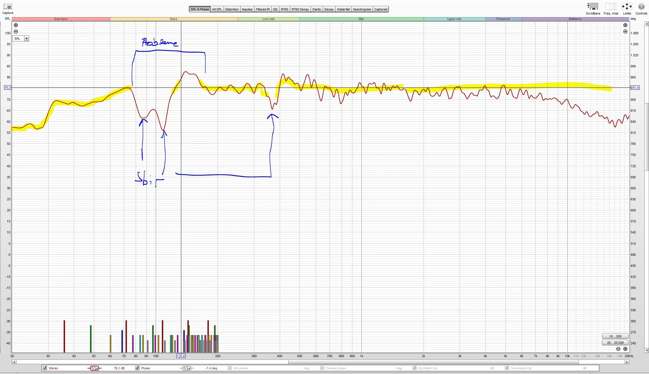

@synthpark wieso ging denn der dipp bei 80 Hz nicht weg hier mit Sub?
In Flipnauts Raum ist der gesamte Tiefbass zu schwach, außerdem das Loch bei 100 Hz. Da liegt Sub nahe.
Falsch. Die Atc haben ab 55 Hz einen Rolloff und gehen bei - 5db von der Ideallinie bis 30 Hz runter. Ich will einen FG, der von 55 bis 20.000 Khz in einer 10db Range spielt. No need für einen sub. Dh ca. Bei 58 ist der Bass auf Ideal-Linie. Für kleine Räume ideal. Denn die Subs kann ich über Kopfhörer eh am besten einschätzen.
Ich hab nur 2 Sbir Dipps. Die müssen noch weg via Treatment. Bass sieht ansonsten bereits wunderbar aus, wäre das sbir nicht vorhanden. Einen der beiden Dips werde ich vermutlich weg bekommen. Man braucht aber massiv viel treatment damit sich überhaupt mal was tut in meinem Raum...
Was die Nähe an der Wand angeht: desto näher an der Wand desto weniger schlägt sbir zu in kleinen Räumen. So war immer meine Beobachtung. In meinem alten 36qm Raum war das auch so: nah an der Wand... Weniger sbir.
Was deine ATC machen, interessiert mich weniger, sondern was dein Raum insgesamt macht. Und wenn der Bereich < 100 Hz insgesamt zu schwach ausschaut, dann ist halt schade. Mach doch mal ein 1/3 Smoothing, 1/2 oder 1, dann kannst du ja sehen, welche Oktaven wie stark vertreten sind. Du hast doch gar keinen Sub dringehabt, oder nicht?
  • #75
So sieht das Bier bei mir aus und es schmeckt scheußlich. Der Rest ist schon wunderbar.
Auch dieses abfallende im Sub Bass ist völlig normal. Darauf bezog sich S-Park. Da sieht man, dass der Sub Bass bei mir so bei rund -5 bis -7 db liegt zur Mittellinie bei 75db bis 30 Hz runter. Das ist bei kleinen Speakern, die Sealed sind völlig normal. Auch das abfallende in den Höhen ist normal: Mono gemessen sieht es neutral aus... Ist beim Messen immer so.
Wirklich ******* sind diese beiden Dipps, die ausgerechnet auch noch schön eng nebeneinander liegen, sodass sich eine massive weite Kuhle bildet im FG. Im Grunde bin ich zwischen 80 Hz und 120 Hz blind und höre da nichts. Und das klingt echt nicht schön. Die Überhöhung bei 100 bis 150 kann ich über die Decke tamen... Das Sbir: Keine Ahnung. Finales Boxenrücken und hoffen, dass sich etwas bewegen tut.

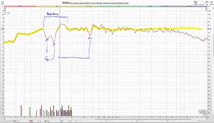

Ich hab bei mir so etwas ähnliches, will und kann an dem Raum aber nicht viel machen. Benutzt Du einen Sub? Bei mir hat es geholfen, die Übergangsfrequenz des Subs höher zu stellen (also auf etwa 120 Hz). Dadurch wurde die Kuhle "aufgefüllt". Klar, ist natürlich nicht nach den Regeln der Kunst. Aber whatever...
Reaktionen: pitto
Hhmmmmhhh...
Wenn man mal von den Dips, senkrecht nach unten geht auf die Modenanzeige....dannnnnnn....
Der rechte Dip...
Wenn man im Hinterkopf behält, das alles über der 2 fachen Schroederfrequenz des Raumes, Erstreflektionen sind... dannnnnnn...
