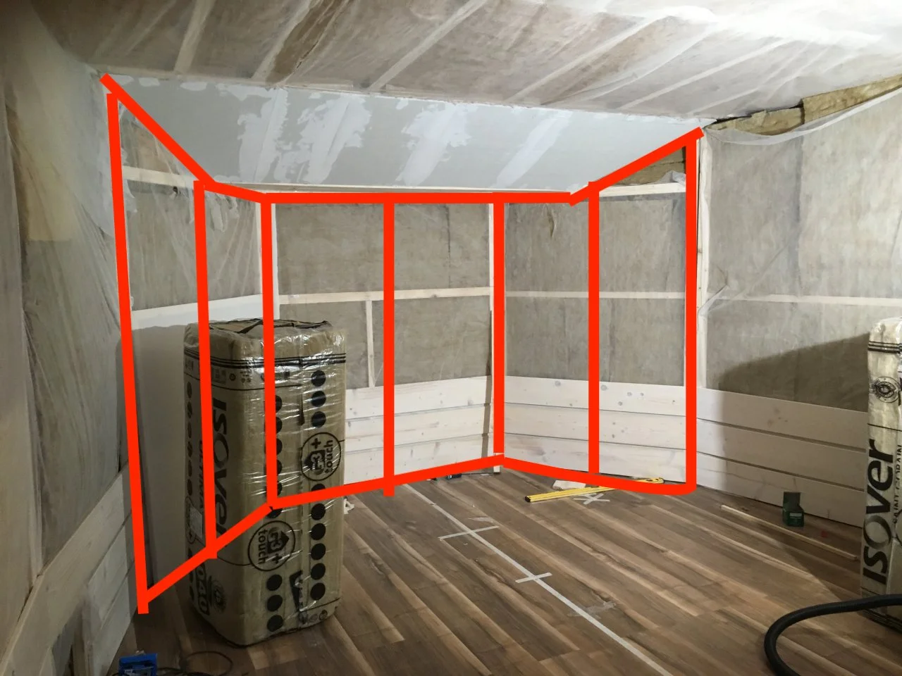

Du könntest bis du dich für Monitore entschieden hast schon mal überlegen, planen, spekulieren, versuchen wie du die Wände hinter den Monitoren schallhart bekommst.
Dir wird die Distanz bei Fullrange (dein Fullrange, jeder braucht hier was anderes) Boxen zur schallharten Frontwand immer in die Suppe spucken. Das Treatment da direkt an der Frontwand - und hier zählt nicht dass in den Ecken sondern dass hinter den Boxen und dazwischen ist zu wenig um mit SBIR zu dealen. Es schiebt dir beide Notches (von der Vorderwand hast du 2, viertel und halbe Wellenlänge) in den Bass wenn du da 60 oder 70 cm mit dem Woofer (nicht mit der Hinterseite der Box sondern die Vorderseite des Woofers zählt) weg bist. Du solltest einfach mal schauen was passiert wenn du hinter die Boxen und zwischen die Boxen einfach OSB drauf knallst. 2 x 22 mm oder so. Von mir aus Testweise auch nur auf die Verbretterung irgendwie ran heften oder ran lehnen.
Das hier schallhart machen (einigermaßen, ich denk 2 x 22 OSB könnte reichen):
Ich glaube nicht dass diese Aktion die Bassabsorption im Raum wesentlich verschlechtert.
Ich glaube aber wenn du das machst, deinen Sub raus kickst und mit deinen KH 120 nen Tag rum rückst hast du ein zufriedenstellendes Ergebnis.

Interessanterweise gehe ich mit dieser Idee schon die ganze Zeit schwanger, zumindest was die Frontwand und das erste Feld links und rechts diagonal betrifft.
Eine andere Erwägung war auch, die Lautsprecher im ersten schrägen Panel zu versenken - quasi flush zu mounten.
Die jetzigen Monitor-Stative sind ohnehin Mist wegen der einschränkenden, ausladenden Dreibeine, die eine variable Platzierung schwierig machen.
Ich werde mal mit ein paar Möbelplatten spielen, kann ja erst einmal lose platziert sein.

Noch eine Überlegung hierzu. Ich könnte zunächst erst einmal die natürlichen Gegebenheiten nutzen. Die Dämmung an der Frontwand ist aufgrund ihrer geringen Dicke ohnehin akustisch nicht großartig wirksam. Das war auch nicht der Plan, mir ging es an der Frontwand um eine leichte Wärmedämmung.
Wenn ich darauf komplett verzichte und alle Dämmung hinter den Frontwand-Paneelen entferne, habe ich ja schon die schallharte Wand. Spräche etwas dagegen?
Wenn man lange rum probiert kriegt man schon irgendwie so ein Gefühl dafür wo es haken könnte und dann ist es natürlich doof wenn man die Box nicht da hin bringt wo der Bauch sagt sie sollte mal hin...
Das Problem ist, dass auf sehr vielen Bildern im Netz ist die Frontwandbehandlung wie du sie gemacht hast zu sehen ist. Für Speaker ohne Sub (oder 2 Subs) ist es aber echt zu einem erschreckend hohen Prozentsatz immer der beste Kompromiss die Boxen direkt an die schallharte Front zu knallen.
Wenn direkt hinter den Boxen nur 200 mm oder soTreatment passen - das hat für mich noch nie funktioniert. Entweder voll ran, oder dann wirklich gleich vor eine Wand die aus 60 cm + Treatment besteht (da wo bei dir jetzt 6 oder 10 cm sind!). Das geht aber nicht in vielen Räumen weil die nicht lang genug sind und man dann schon hinter der Raummitte sitzt. Egal.
Ich weiß das bei dir im Kopf jetzt ein riesiger Abwäge-Prozess startet. Lohnt sich das, was passiert wenn es nix bringt, wenn ich das schöne Zeug Abbau und dann vielleicht nicht mehr so hin bekomm.
Kurz und schmerzlos:
Die Gestaltung deiner Frontwand ist eine Fehlplanung und wird dich so lange f***** bis sie weg ist.
Die beste Lösung ist die 2 schrägen Teile abzubauen, das mittlere Teil ab zubauen.
Dir damit Platz zu machen für Stereodreiecke von 1,50 bis 2,50 Meter (+/-15 cm).
Dann in diesem Status ohne das Frontwandtreatment anfangen die Boxen einzumessen.
Hier das beste finden und schauen ob du noch mehr raus holen kannst.
Angenommen bei 1,8 Meter schaut es gut aus, dann hast du evtl links rechts noch 20 cm an den Seiten Platz wo du mit nem anderen schrägen Teil was machen könntest, evtl ist über der Box und zwischen den Boxen noch was frei.
Ich denk du kapierst was ich mein. Schauen wo es funktioniert und dann ran tasten und optimieren. Dann planen und schick verpacken, wenn klar ist, dass es passt.
Denn du schiebst hier nur SBIR hin und her und Treatment heißt häufig auch Änderung der Phase. Heißt Boxen ***** an der Front halbwegs geil, dann blind um diese auf Gut Willen einfach schick Treatment packen weil kann ja nur noch besser werden - ist nicht. Kann hinterher schlechter sein.
Wenn der ganze Mist auf ein in einer Quasi Wand voller Treatment geflushed raus läuft, weil sich einfach ergeben hat dass es profitabel ist wenn du rund um die Boxen alles voll packst, dann um Himmels willen bau das Zeug halbwegs mobil. Jeder denkt mit jedem neuen Paar Speaker jetzt den heiligen Gral gefunden zu haben Undine wieder andere Speaker zu nutzen. Nur um dann in 5 Jahren ewig fette ATC´s zu kaufen die in das beschissene Flush Loch nicht rein passen und noch dazu davon profitieren wenn sie 20 cm weiter auseinander stehen nur weil der Wooofer nicht wie bei der vorherigen Box mittig sitzt sondern außen.
Bau das Zeug vorsichtig weg. Teste mit nackter Front. pack wieder Zeug hin und mach eine finale Lösung die dir zukünftig Flexibilität gibt.

Mhm, hinter den Boxen sind doch aber 60-80cm Dämmung?
Es ist lediglich die gerade Frontwand quasi ungedämmt.
Das Stereodreieck kann ich aktuell schon locker bis 2m vergrößern.
